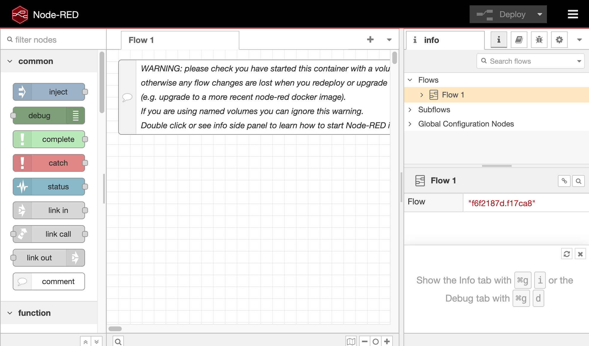

ステップ2:Node-REDセットアップ
プログラミングを処理するオーケストレーションレイヤーとしてNodeREDを使用します。
Node-REDインストール
まだNode-REDをインストールしていない場合は、以下の手順に従ってJetsonデバイスにセットアップしてください。
以下のコマンドでコンテナ内でNode-REDを実行します:
sudo docker run -d --restart=always -p 1880:1880 -v node_red_data:/data --name mynodered nodered/node-red
コンテナが開始したら、ブラウザを開いてhttp://<your_jetson_ip>:1880にアクセスし、Node-REDエディターにアクセスしてください。
nodered-panel

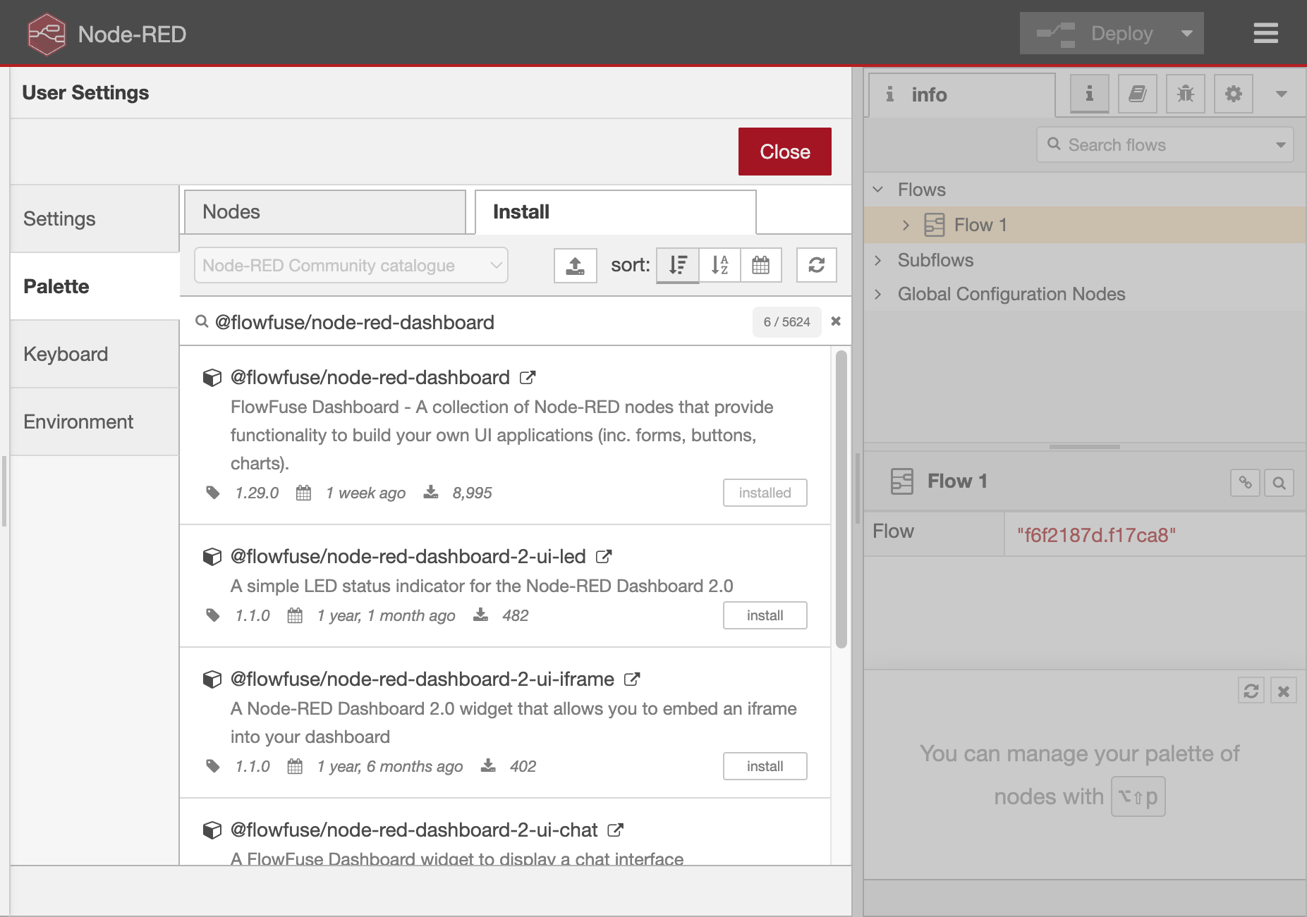

ノードインストール
開始する前に、Node-REDエディターの"Manage palette"オプションから以下のNode-REDノードをインストールしてください:
  • node-red-dashboard シンプルなフロントエンドダッシュボードを構築するため。
nodered-install-dashboard

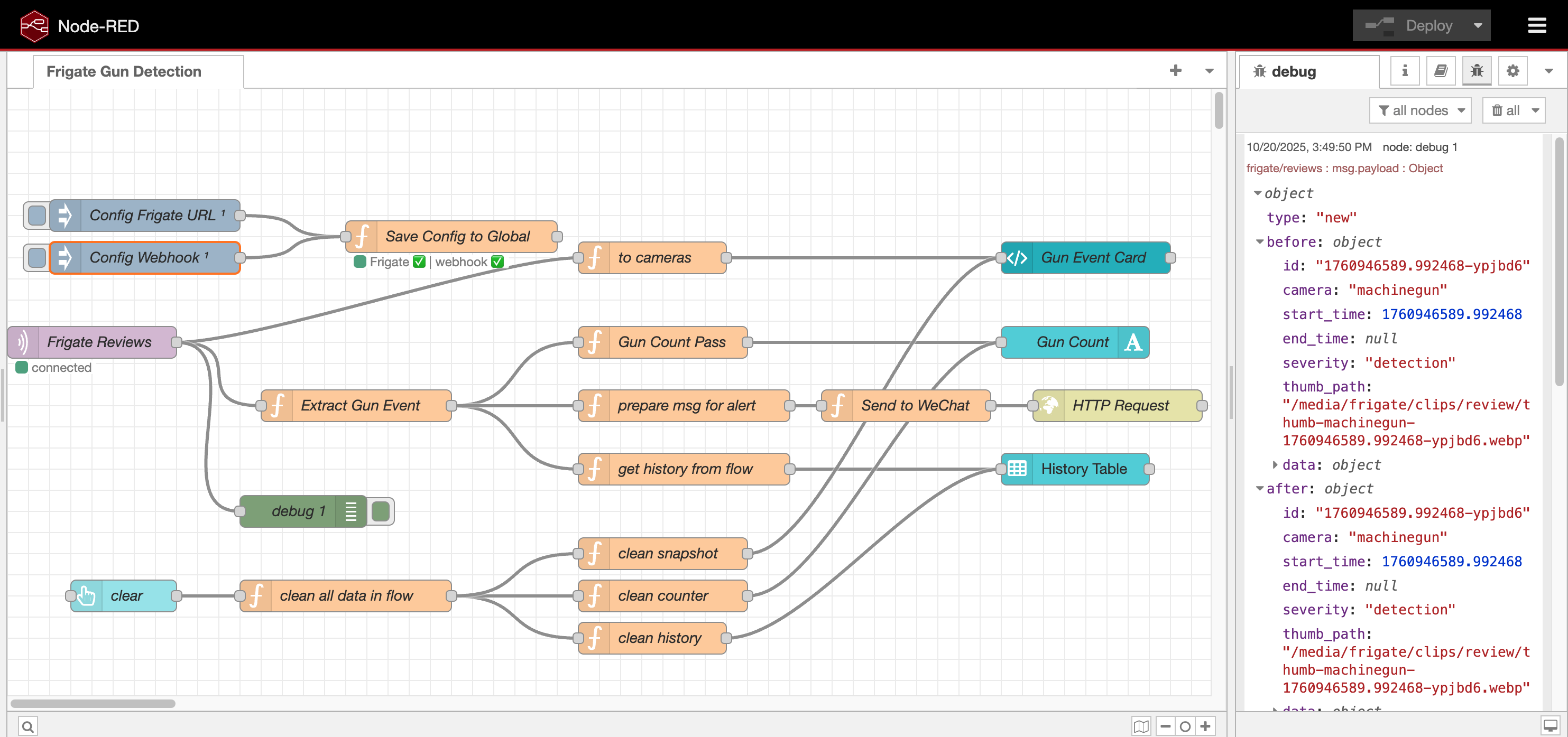

デモ1 — 銃器検出アラート
このデモでは、MQTTを介してFrigateからの銃器検出イベントをリッスンし、ダッシュボードとwebhook通知の両方でリアルタイムアラートをトリガーするNode-REDフローの構築方法を示します。
データパイプライン
Frigate(銃器検出)→ MQTT(発行)→ Node-RED(フィルタ/アラート)→ ダッシュボード + Webhook
Node-RED gun detection sample
Node-REDフローセットアップ
提供されたフロー設定ファイル(gist flow.json)を使用して、サンプルフローをNode-REDエディタに直接インポートできます。
注意: フロー内のIPアドレスとwebhook URLを、お使いのFrigateインスタンスと通知エンドポイントに合わせて更新してください。
ダッシュボードエントリパスは/frigateとして設定されています。 ダッシュボードにアクセス:http://<your_jetson_ip>:1880/dashboard/frigate
例:http://192.168.101.100:1880/dashboard/frigate
フロー概要
  • MQTTリスナー – 指定されたトピック(例:frigate/reviews)を購読して検出イベントを受信します。
  • イベントフィルター – 「gun」とラベル付けされたイベントのみを通します。
  • アラートビルダー – サムネイル、タイムスタンプ、カウンターを含む詳細なアラートメッセージを構築します。
  • ダッシュボード更新 – 最新の画像、イベント履歴、検出カウンターでダッシュボードを更新します。
  • Webhook通知 – Telegramボット、Slack、カスタムAPIなどの外部エンドポイントにHTTP POSTリクエストを送信します。
結果
Frigate event visualization
このフローを設定すると、Node-REDFrigateの銃器検出イベントに自動的に応答し、ダッシュボードを更新して即座にwebhook通知を送信します。
検出パラメータの設定手順については、Frigate設定セクションに進んでください。
