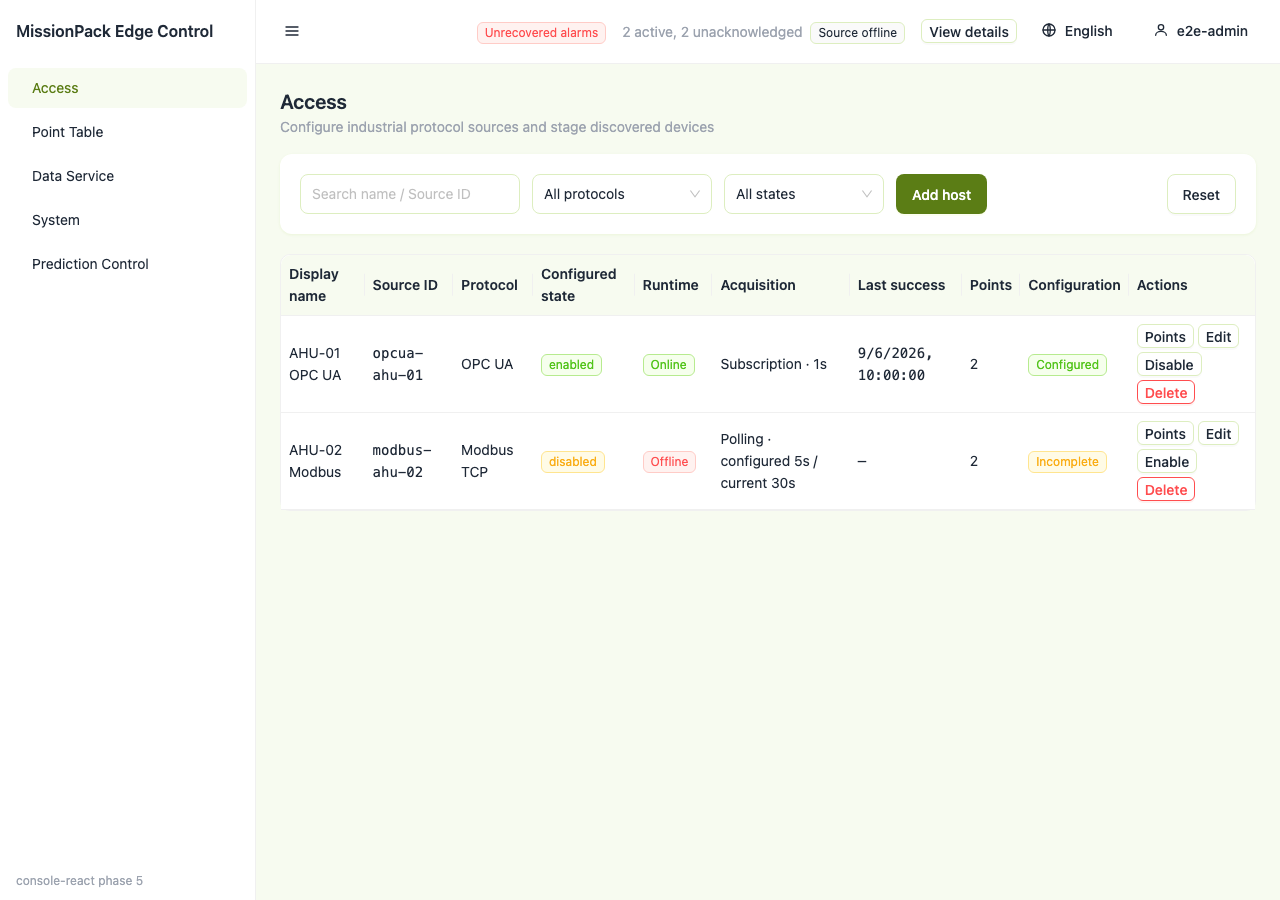

アクセスページには各ソースと登録ポイント数が一覧表示され、配線が機能していることを最初に確認できます。
アクセスページ:各ソースのプロトコル、アドレス、オンライン状態、登録ポイント数

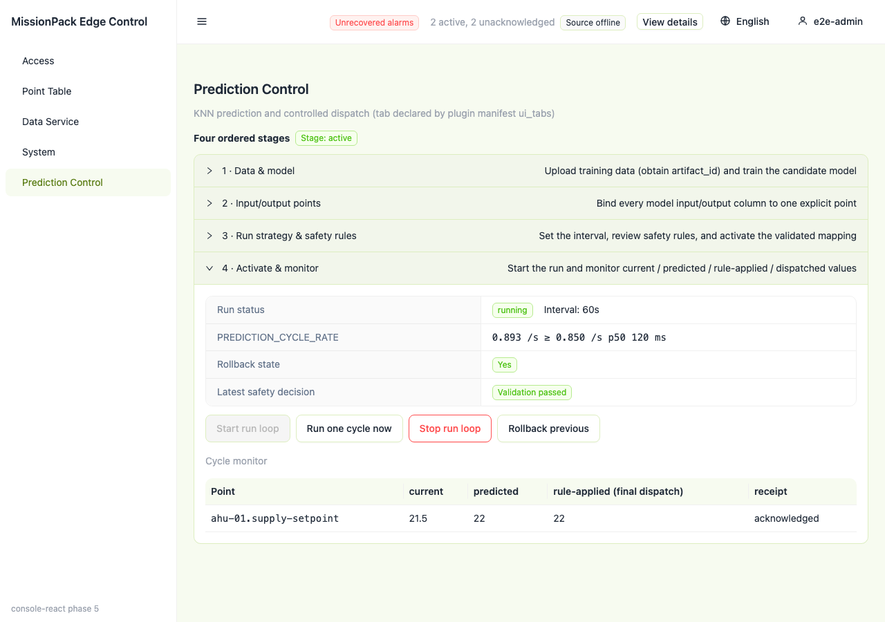

予測ランタイムページには今回の推奨設定値、その根拠となる履歴ウィンドウ、現在の制御モードが表示されます。
予測ランタイムページ:今回の推奨設定値、履歴ウィンドウ、制御モード

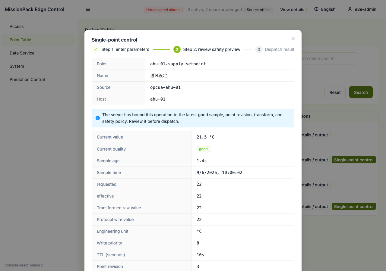

コマンド送信ステップ2:書き込む値、対象ポイント、安全上限を確認
上記のキャプチャは、実物の電力量計やコントローラーではなく、パッケージ同梱のプロトコルシミュレーターに接続したものです。ゲートウェイ側では出荷版のソフトウェアが動いています。

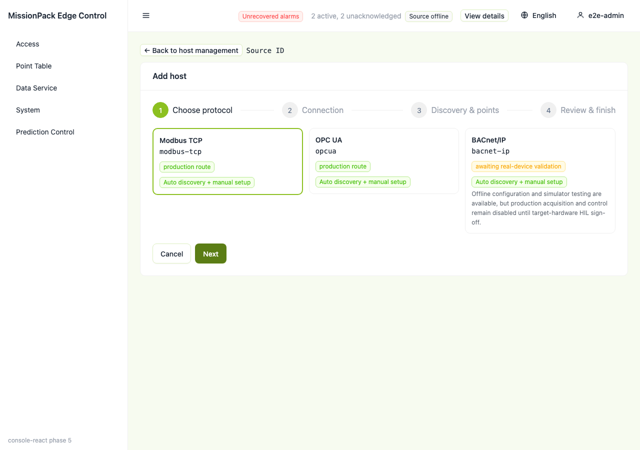

  2. コンソールを開く — 最初の管理者を作成し、両方のソースが想定ポイント数でオンラインになっていることを確認します。アクセスウィザードではプロトコルごとにアドレスとポーリング間隔を入力します。
アクセスウィザードのステップ1:プロトコル、アドレス、ポーリング間隔を指定

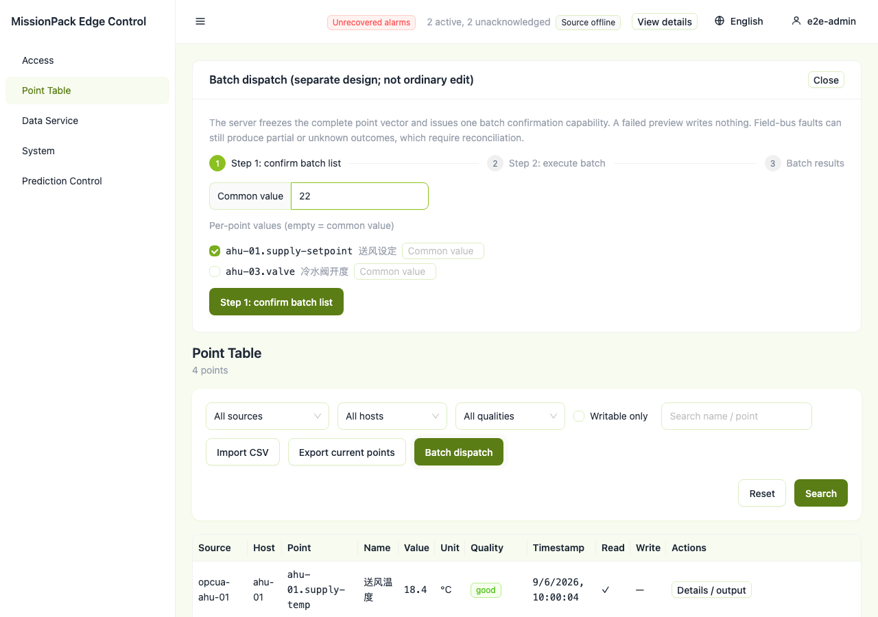

  1. 試運転 — 電力量計を登録し、observeモードで予測を実行し、意図的に障害を注入してから書き込みを有効にします。バッチ送信前に、選択ページで対象ポイントを正確に確認します。
バッチ送信の選択:対象ポイントと現在値
Control Modeは observe のままにし、Safety Baseline Approved Byは空欄にします。 承認者が空欄の間、基準値は未承認と表示されます。名前を入力すると、その技術者が安全上限を承認したことになります。

  • 書き戻し検証は既定で無効です:コンソールで作成する予測実行設定に "rollback": { "enabled": true, "settle_seconds": 2.5 } を明示してください。rollback セクションがない場合は enabled: false として扱われます。
  • settle_seconds(0–30、デフォルト1.0)はソースの収集間隔より長くする必要があります。短いと、読み戻しが書き込み前の値を見て、存在しない不一致を報告します。
