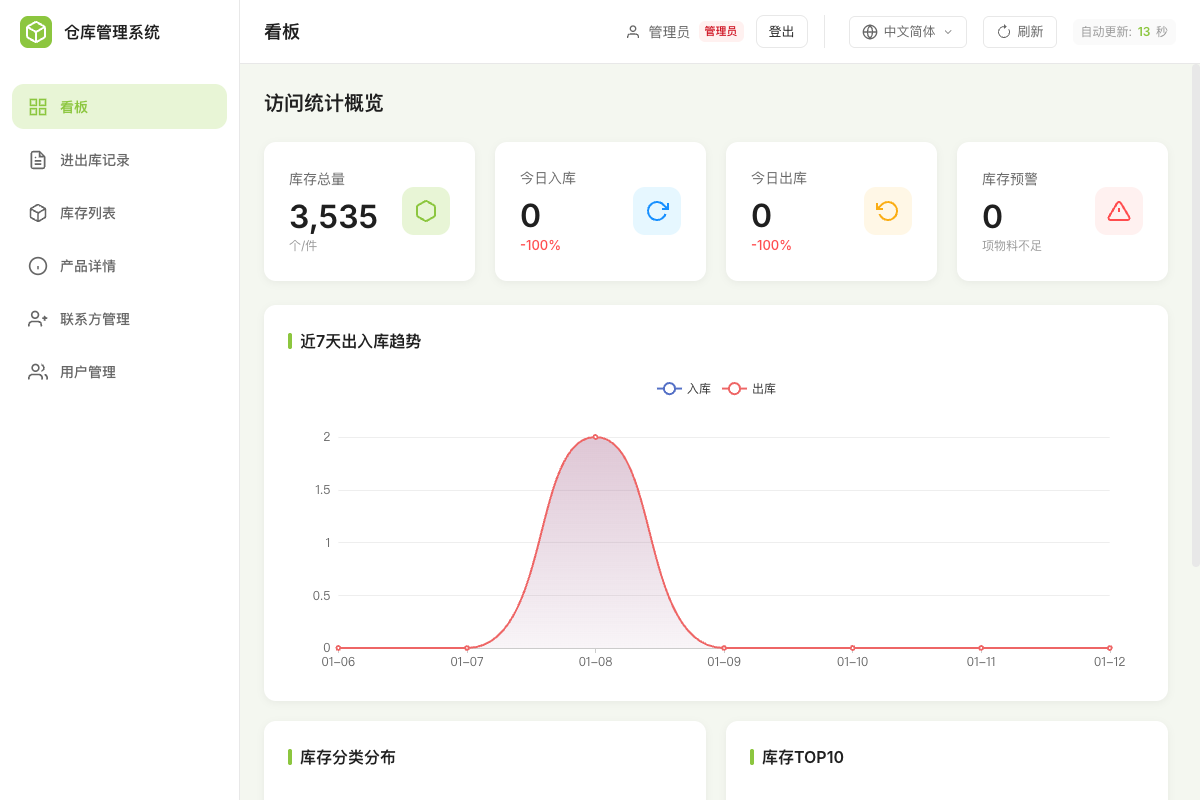

ダッシュボードに表示される内容

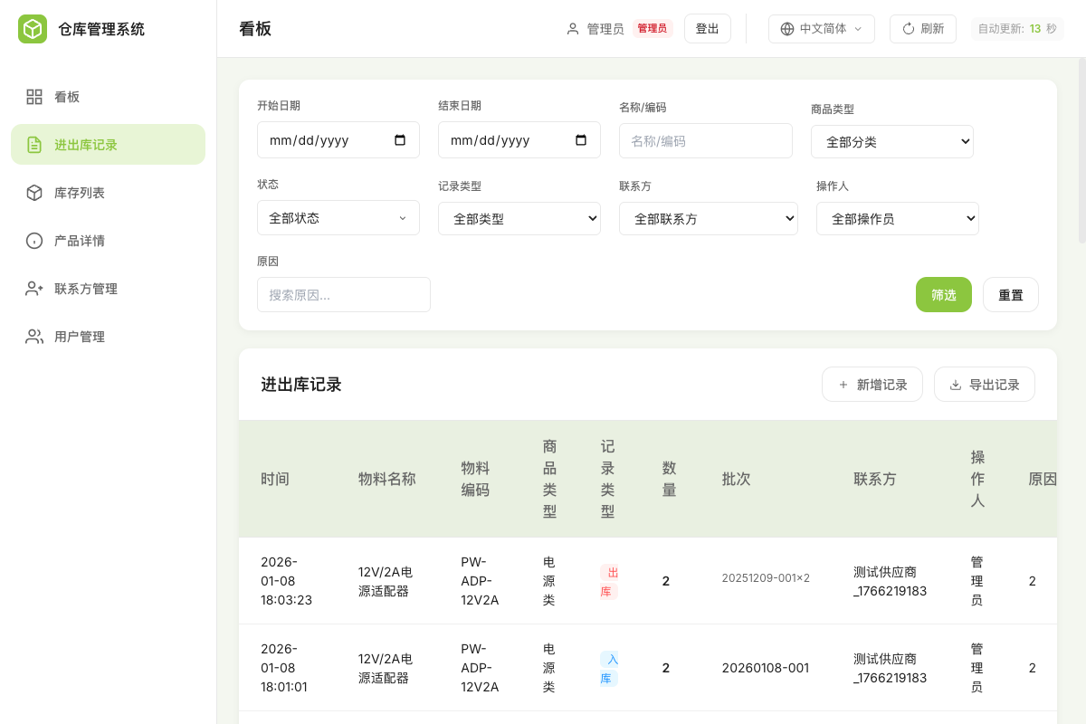

発話が終わると、結果がゲートウェイのダッシュボードに表示されます。在庫ページには品目ごとの現在数量と直近の変動が表示されます。
取引ページには入出庫の記録が1件ずつ、バッチ番号、作業者、入力元(音声またはREST)とともに表示されます。
作業者の名簿はユーザーページで管理し、顔認証はこの名簿と照合します。

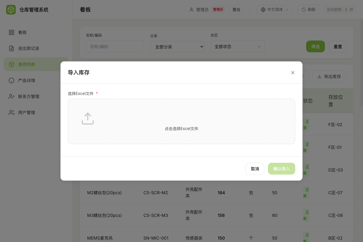

導入はSSHでゲートウェイに接続して実行することも、ゲートウェイ上で直接実行することもできます。既存の在庫は、初回起動時に付属のExcelテンプレートで取り込めます。
