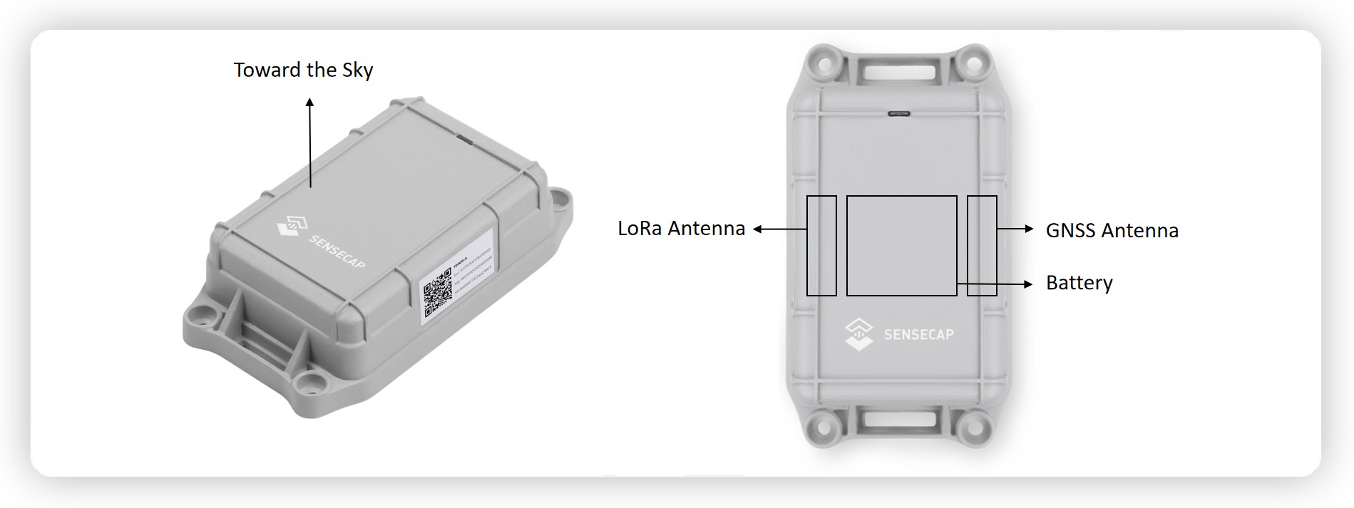

最良の GNSS 性能を得るために、T2000 はどのように設置すればよいですか?
  • 衛星信号の遮蔽物が最小限となる開けた環境にデバイスを設置してください。
  • GNSS アンテナ部分が空に向かって上向きになるようにしてください。
  • 大きな金属物体や高密度の構造物の近くへの設置は避けてください。
  • デバイスを覆ったり、密閉された金属ケースの中に入れたりしないでください。 Antenna
