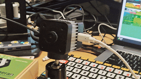

reCameraは、強力なエッジコンピューティング機能を備えたAIカメラです。このデモでは、クラウドに依存することなく、デバイスレベルでYOLO11n-Poseモデルをリアルタイムで実行し、人体のキーポイントと姿勢を正確に識別する能力を紹介します。reCameraでプレイヤーの動きをキャプチャすることで、私たちの体をコントローラーに変換し、自然な身体感覚で「Subway Run」を操作できます:ジャンプ、しゃがみ、左右への回避、すべてがシームレスな動作で実現されます!

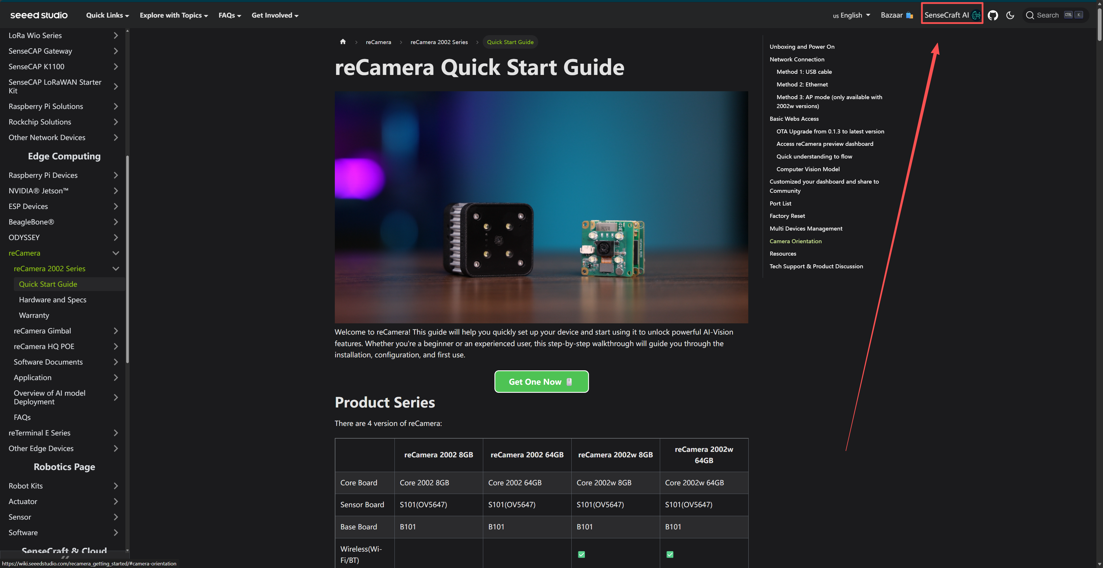

1.1 Wikiを開く

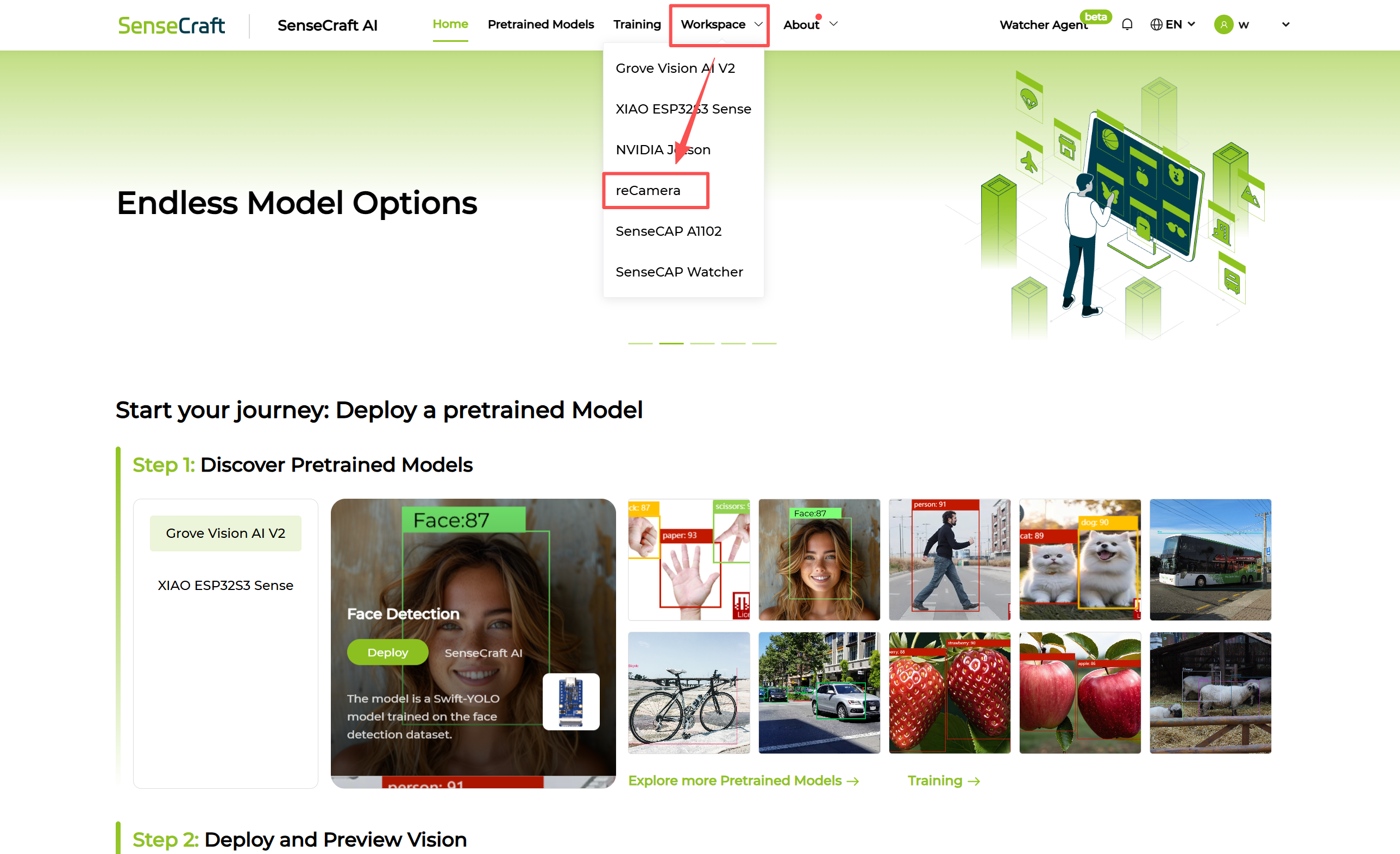

SenseCraftのエントリーはWikiインターフェースの右上角にあります。クリックしてSenseCraftに入ります
1.2 SenseCraftからアプリケーションを開く

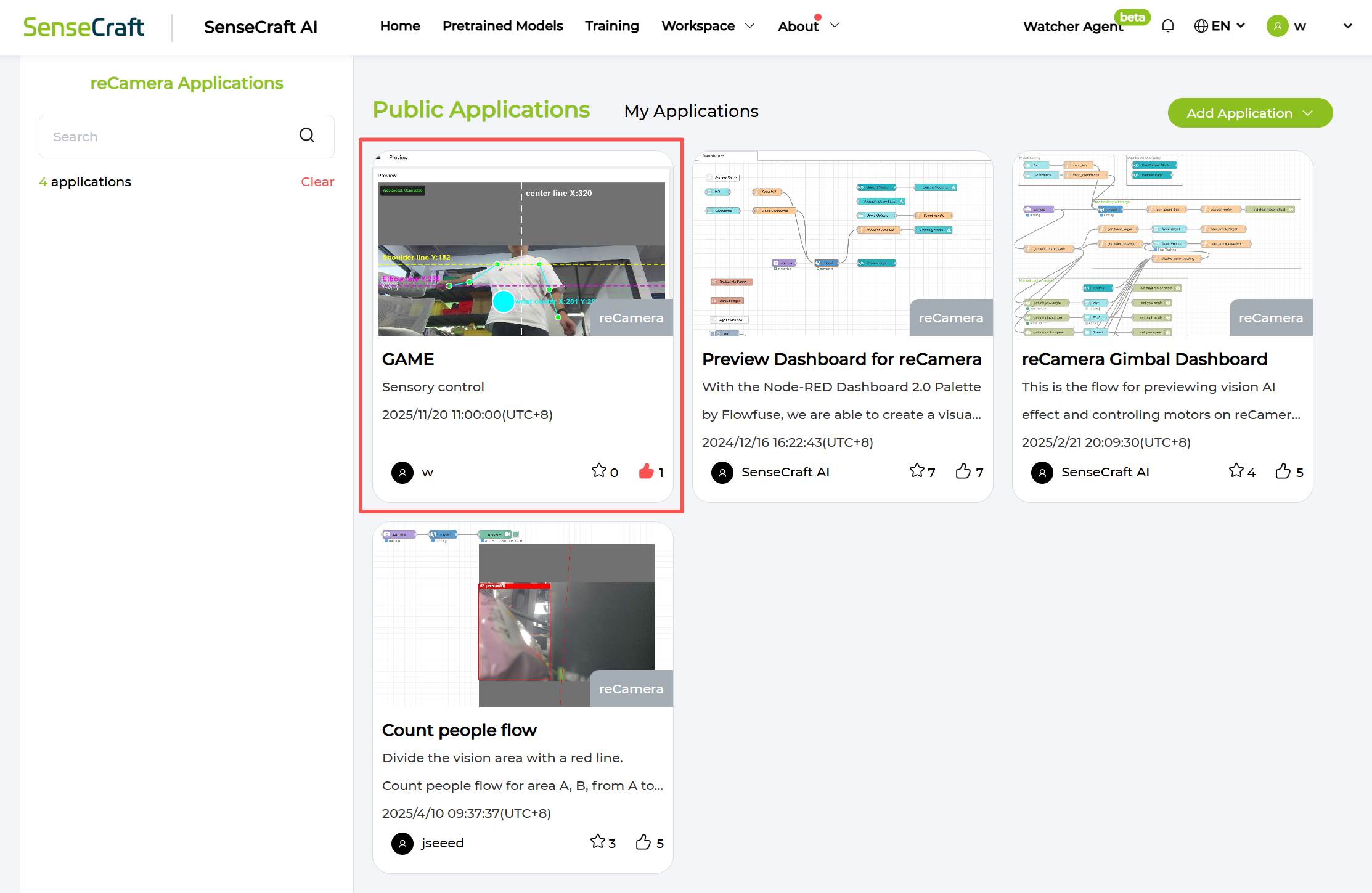

sensecraftアプリケーションセクションを開き、左側の入力ボックスに「GAME」と入力し、GAMEアプリケーションをクリックして入ります。

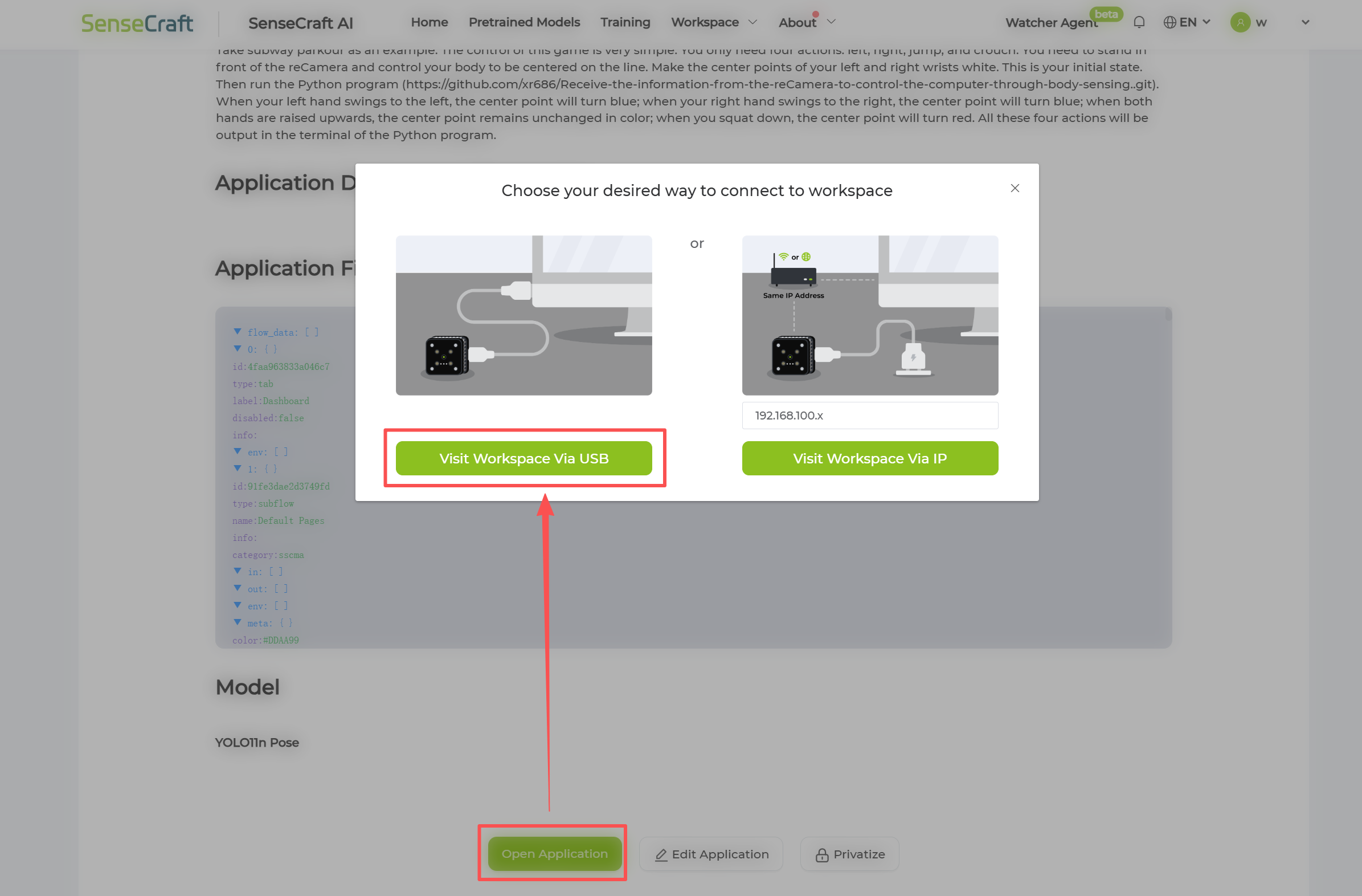

1.3 このアプリケーションをreCameraにデプロイする

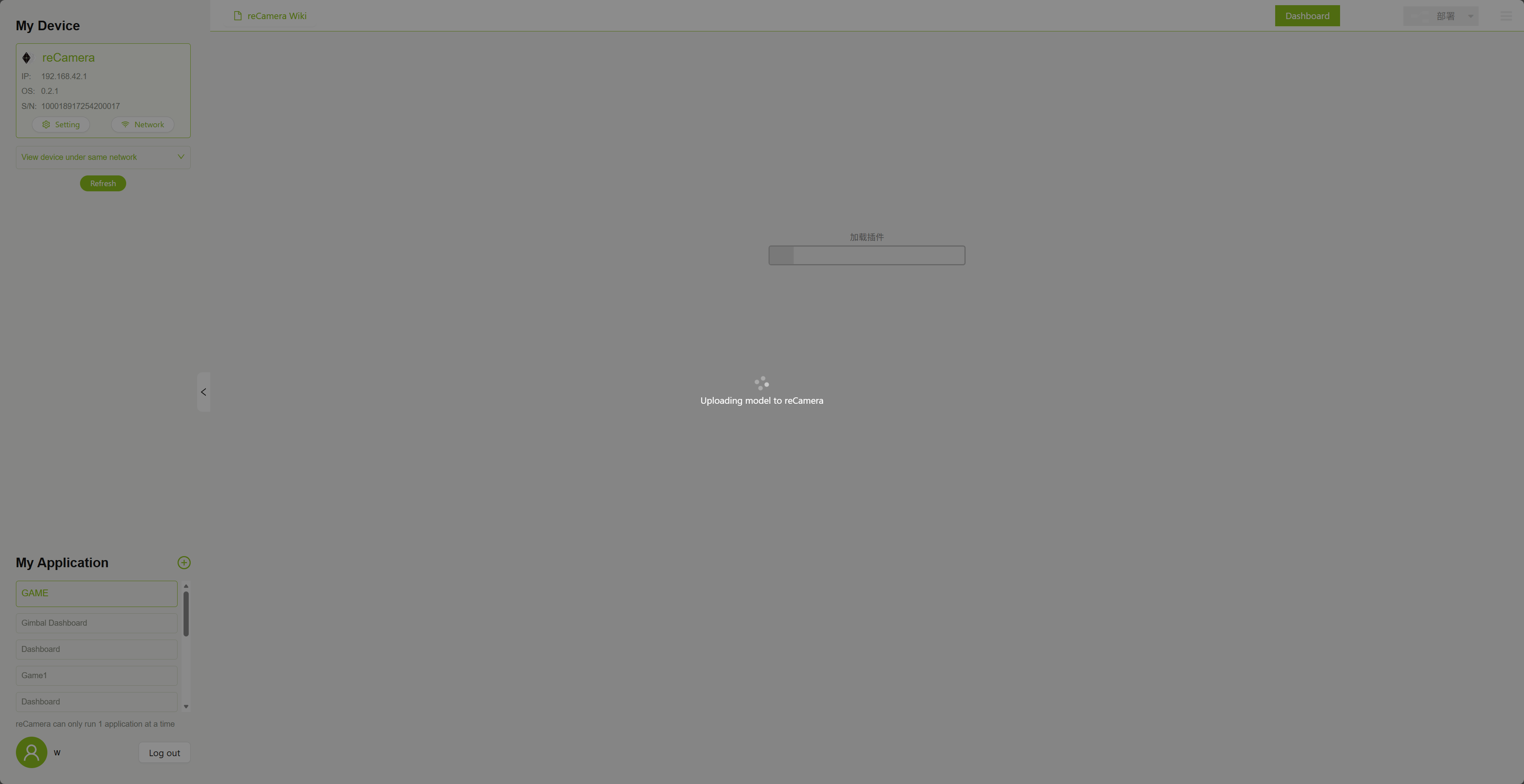

ページでDeploy Applicationをクリックし、次にVisit Workspace Via USBをクリックします(この時点で、reCameraをコンピューターに接続する必要があります)

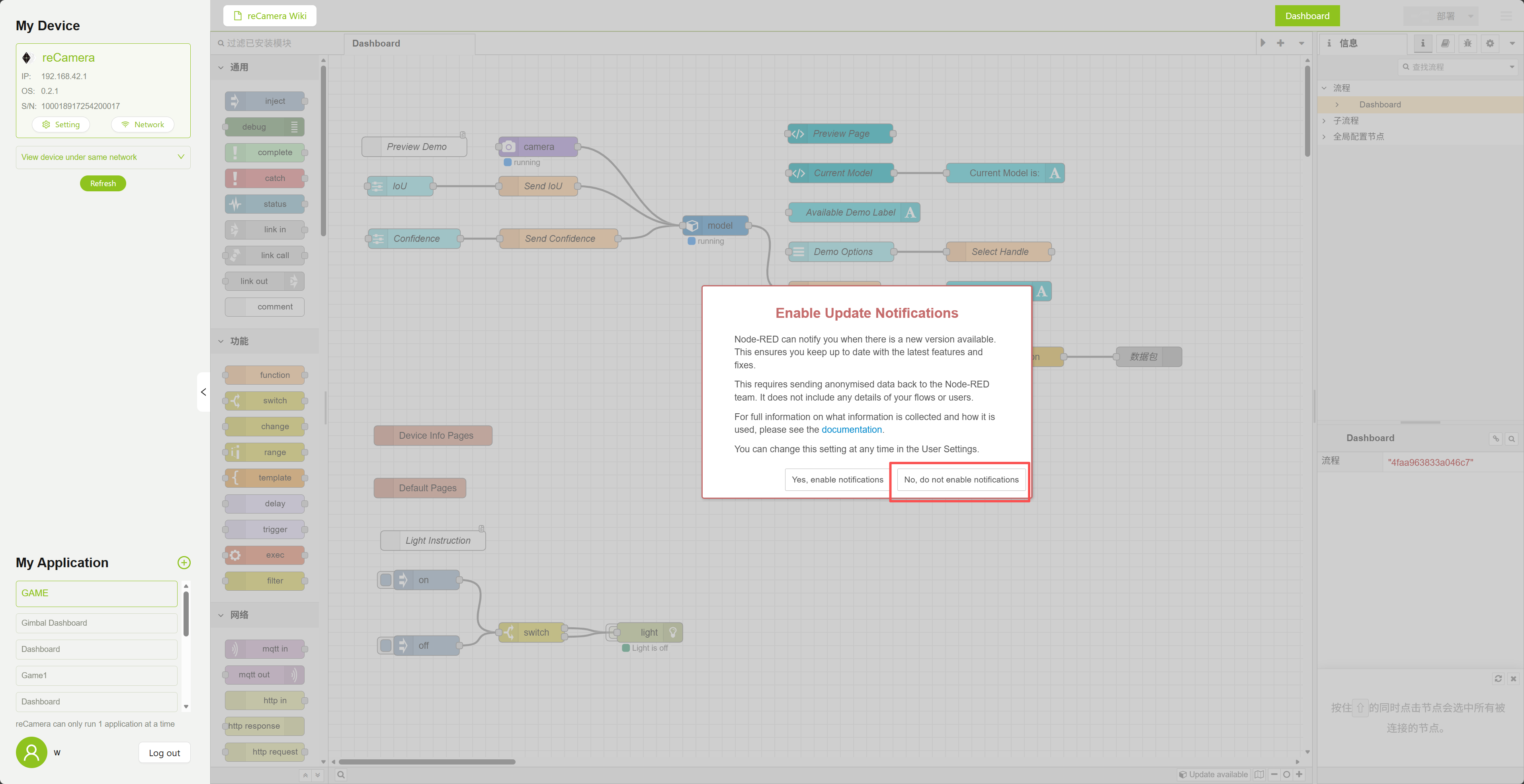

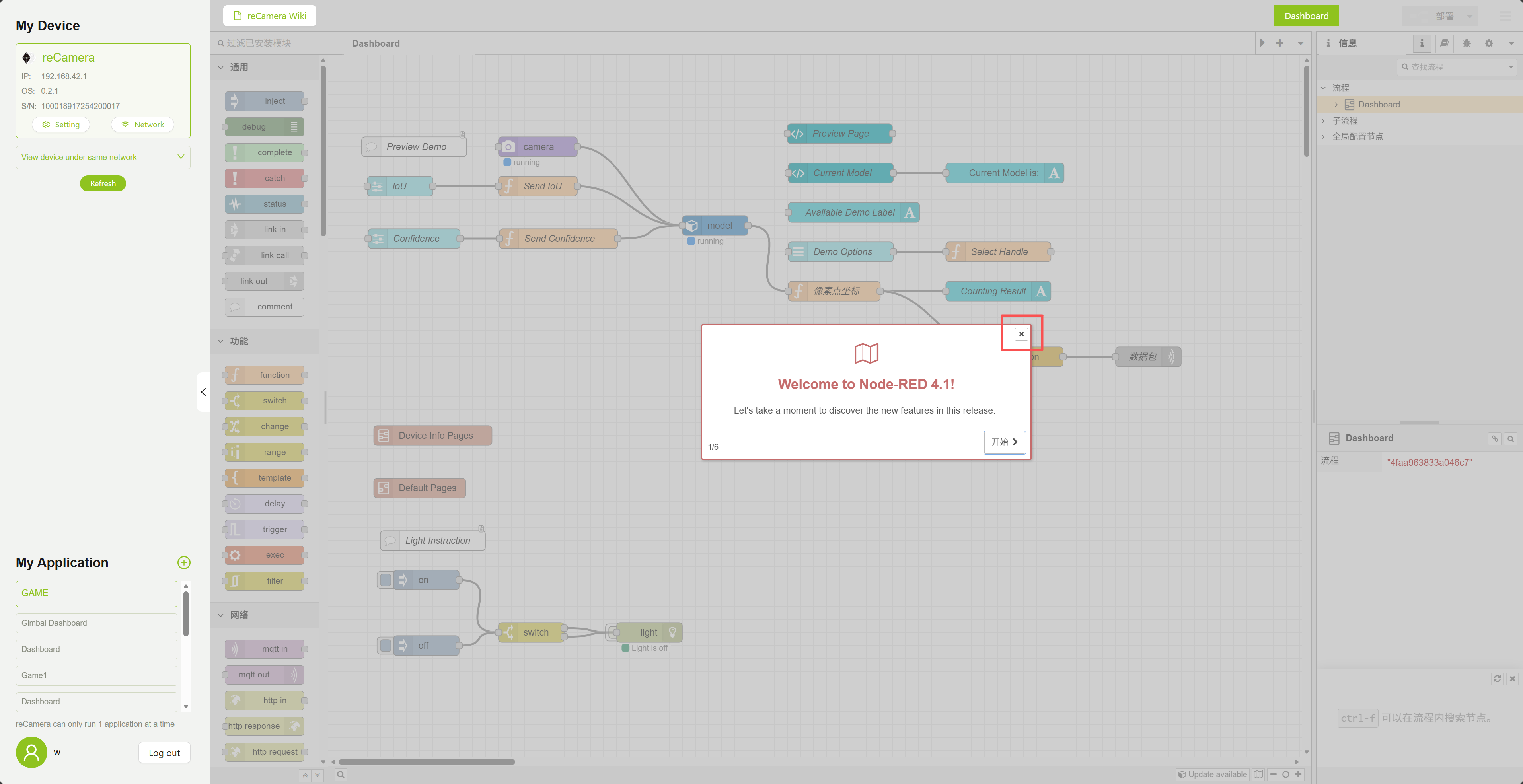

その後、Workspaceに入り、Node-REDノードがしばらく読み込まれます。読み込みが完了するまで辛抱強くお待ちください
読み込み後、以下のインターフェースが表示されます。Noをクリックして終了します

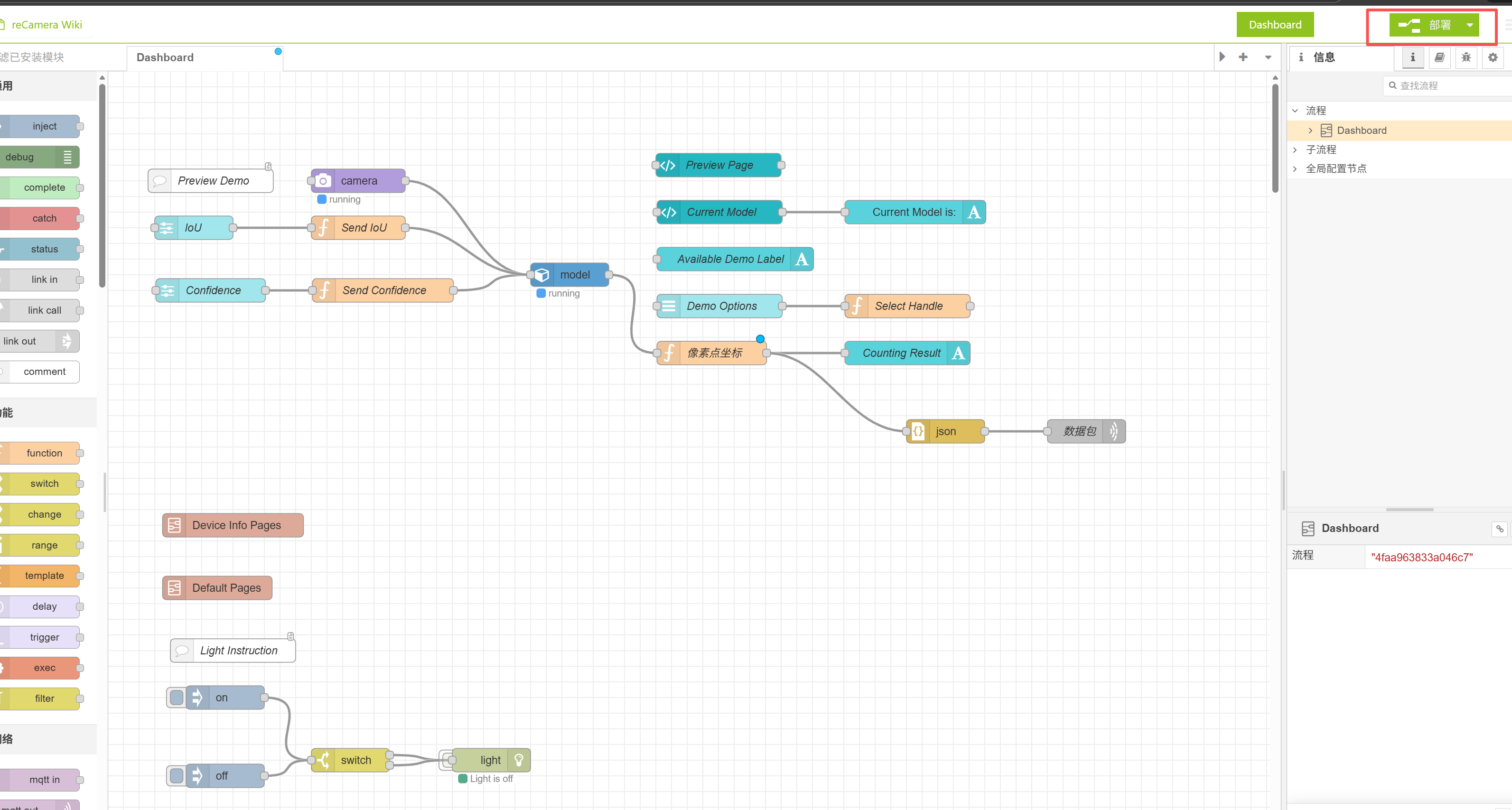

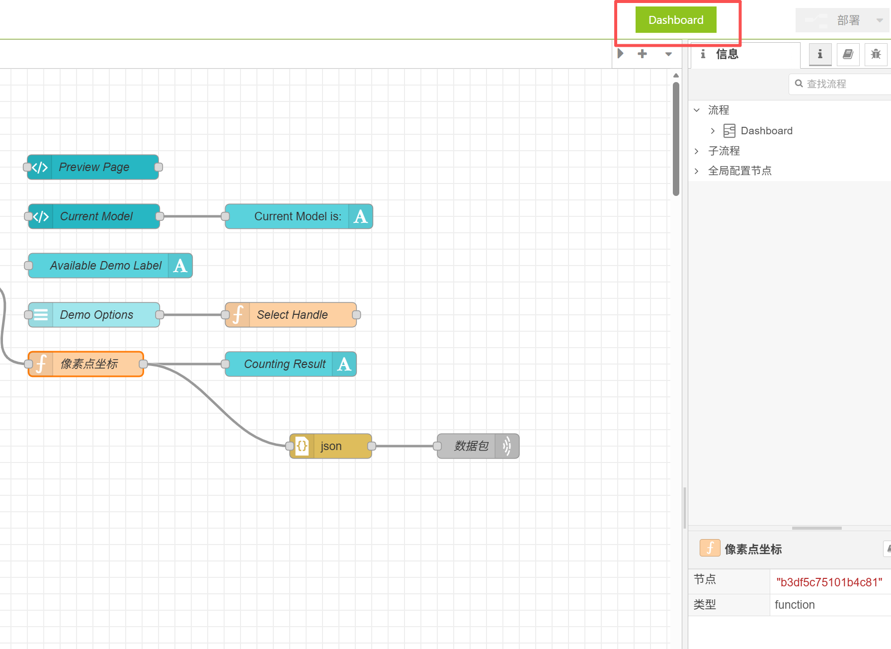

右上角のDeployボタンをクリックします

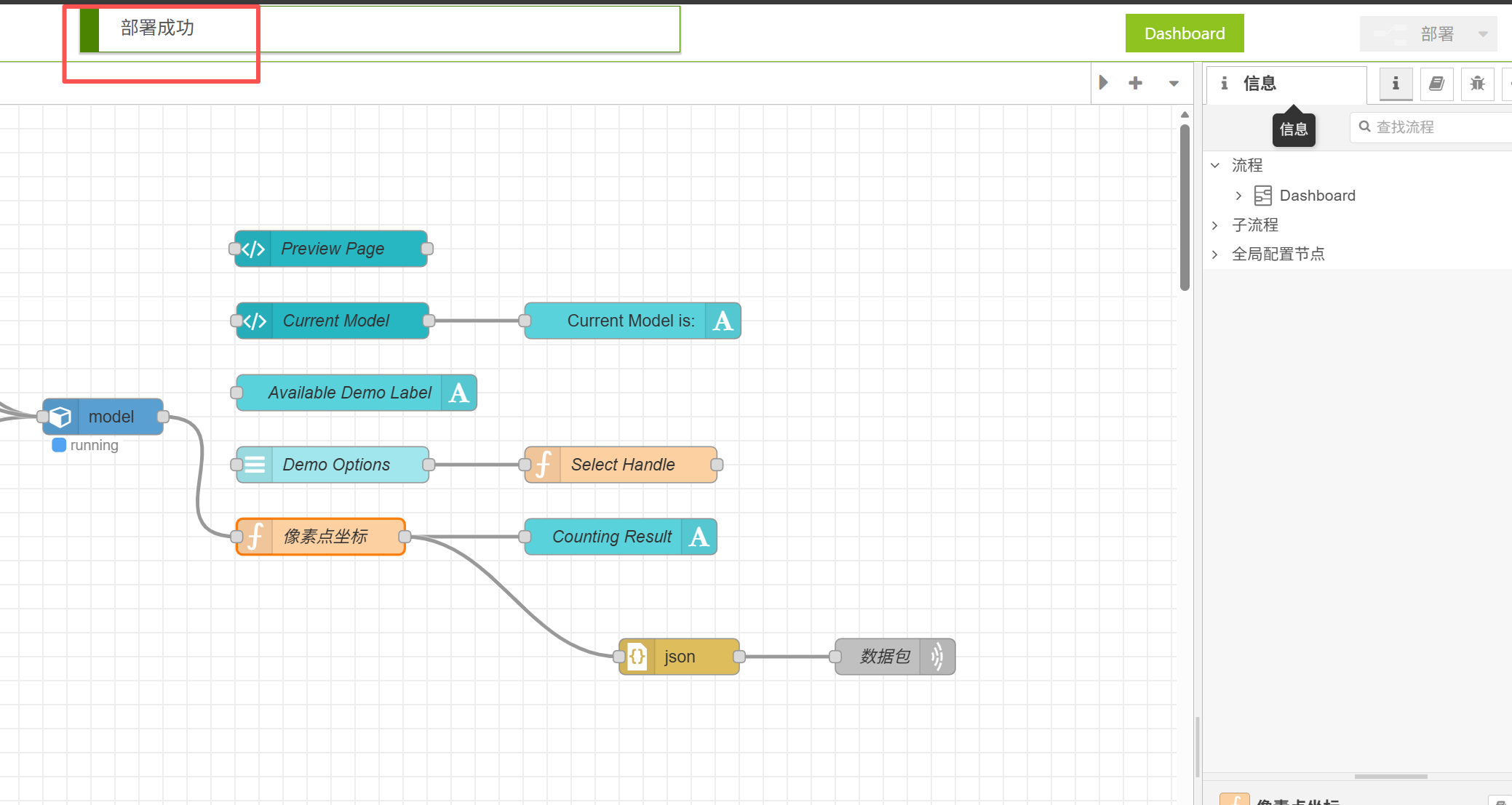

デプロイが成功すると、ポップアップウィンドウが表示され、その後デプロイボタンがグレーになります。

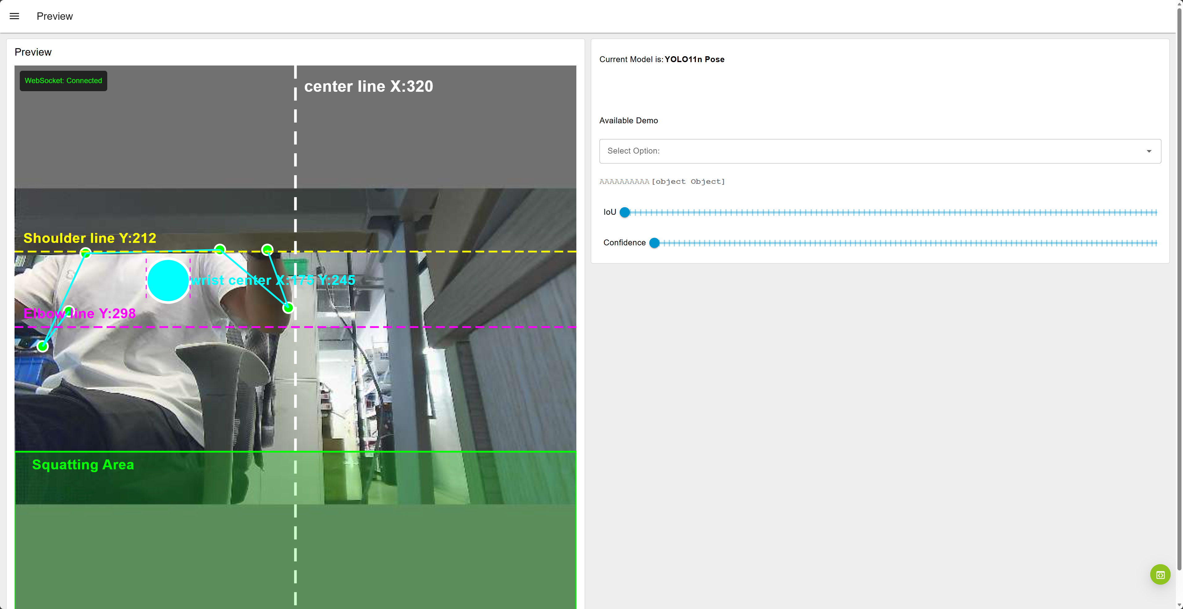

次にDashboardを開いて効果を確認します
この時点で、以下のような検出画面を正常に確認できるはずです

1.5.1 初期状態

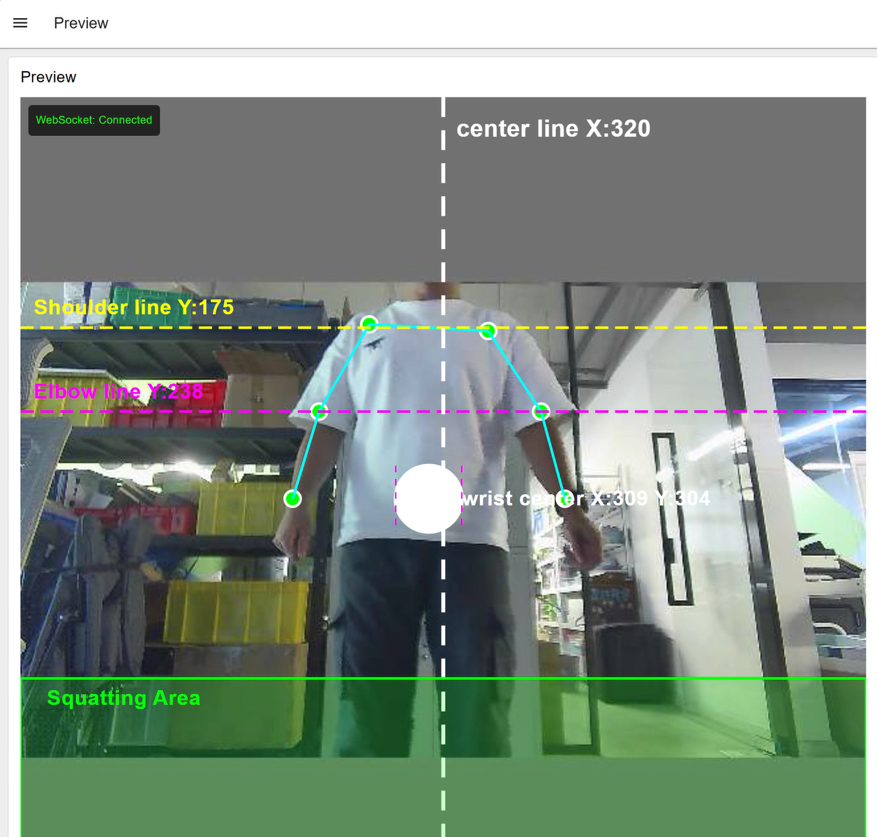

これは初期アクション、つまり中央状態への復帰です。reCameraを固定し、角度を調整し、reCameraの前に立ち、両腕を自然に両側に置き、ボールが中心線上で紫の線と緑の領域の間にあるように制御します。この時、他のアクションを実行してテストできます。
1.5.1 左

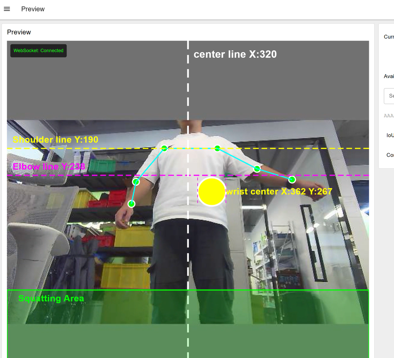

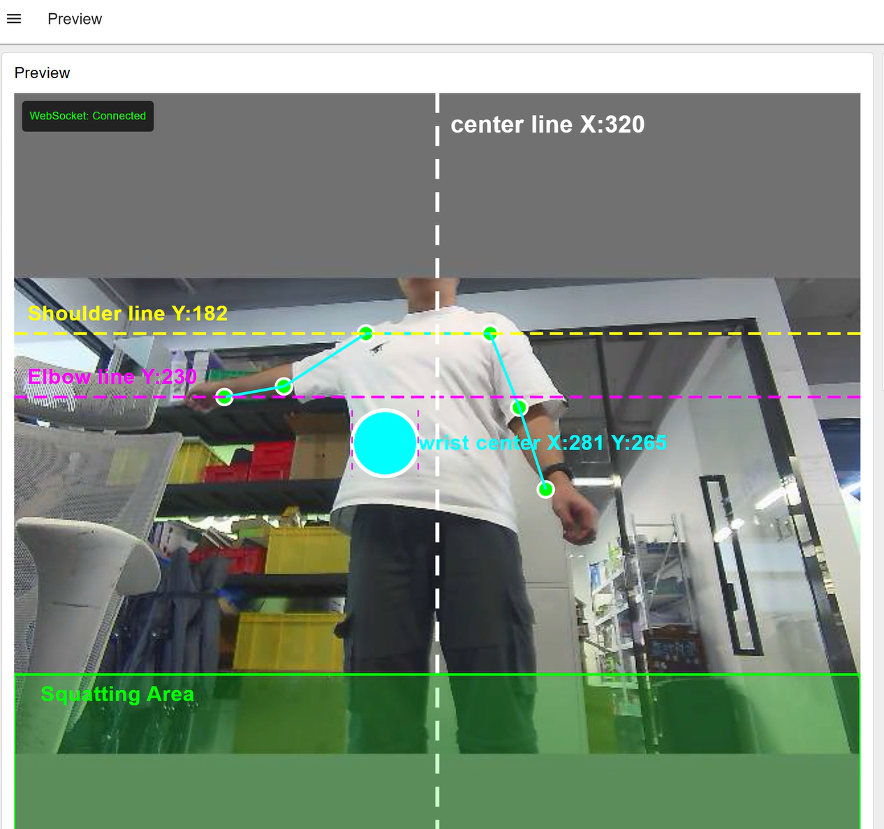

左腕を左に、右腕は静止させ、ボールを中心線の左側に制御します。青色で表示され、この時左と判定されます
1.5.2 右
右腕を右に、左腕は静止させ、ボールを中心線の右側に制御します。黄色で表示され、この時右と判定されます
1.5.3 上

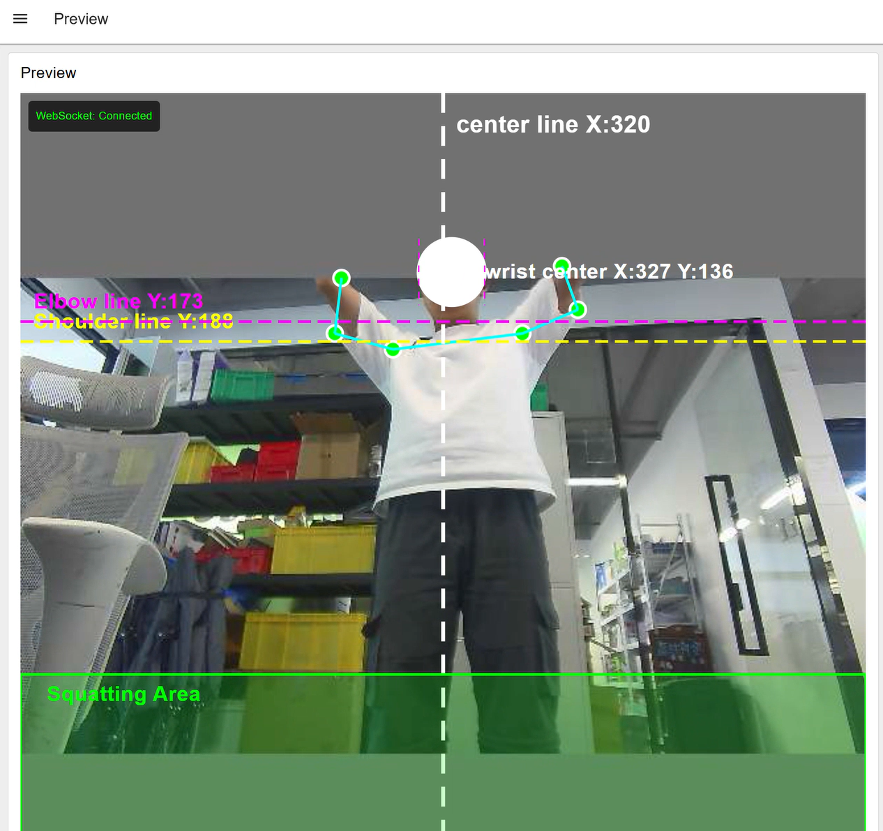

両腕を上に上げる必要があります。紫の線が黄色の線を超えているのが見えたら、上向きと判定され、ボールは白色のままになります。
1.5.4 下

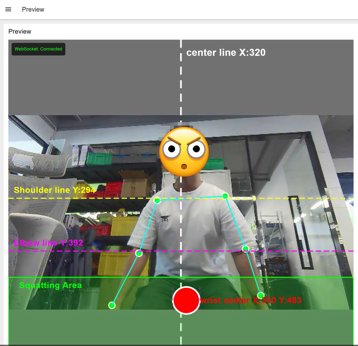

腕を中央に戻し、自然にしゃがみます。ボールをしゃがみエリアに制御します。ボールが赤色に変わり、この時下向きと判定されます。

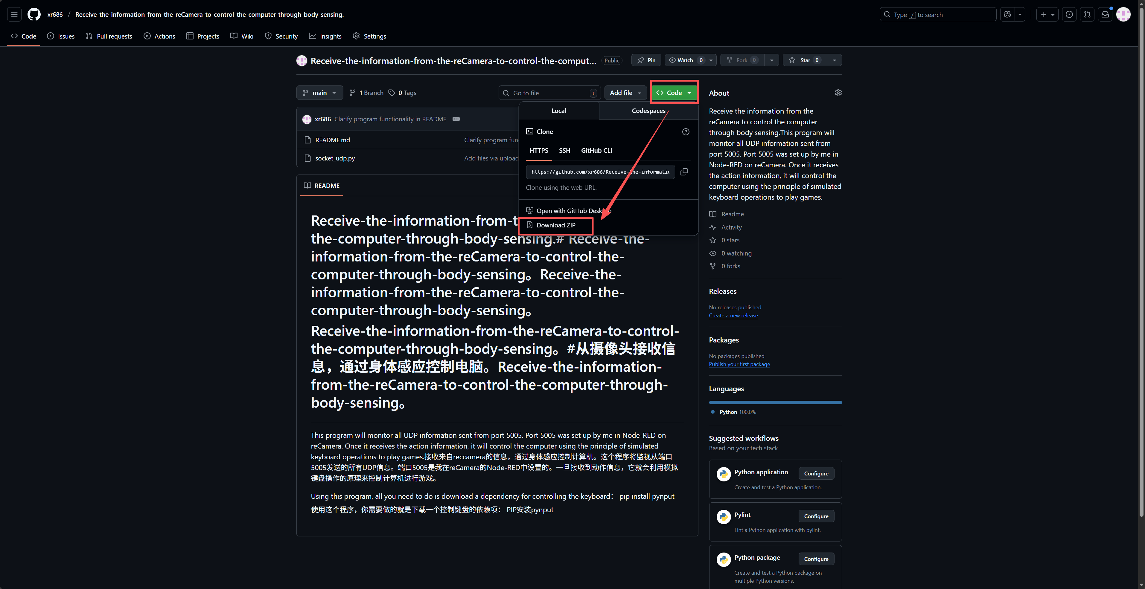

このGitHubリンクをクリックしてください
入った後、このプロジェクトの圧縮パッケージをローカルにダウンロードします

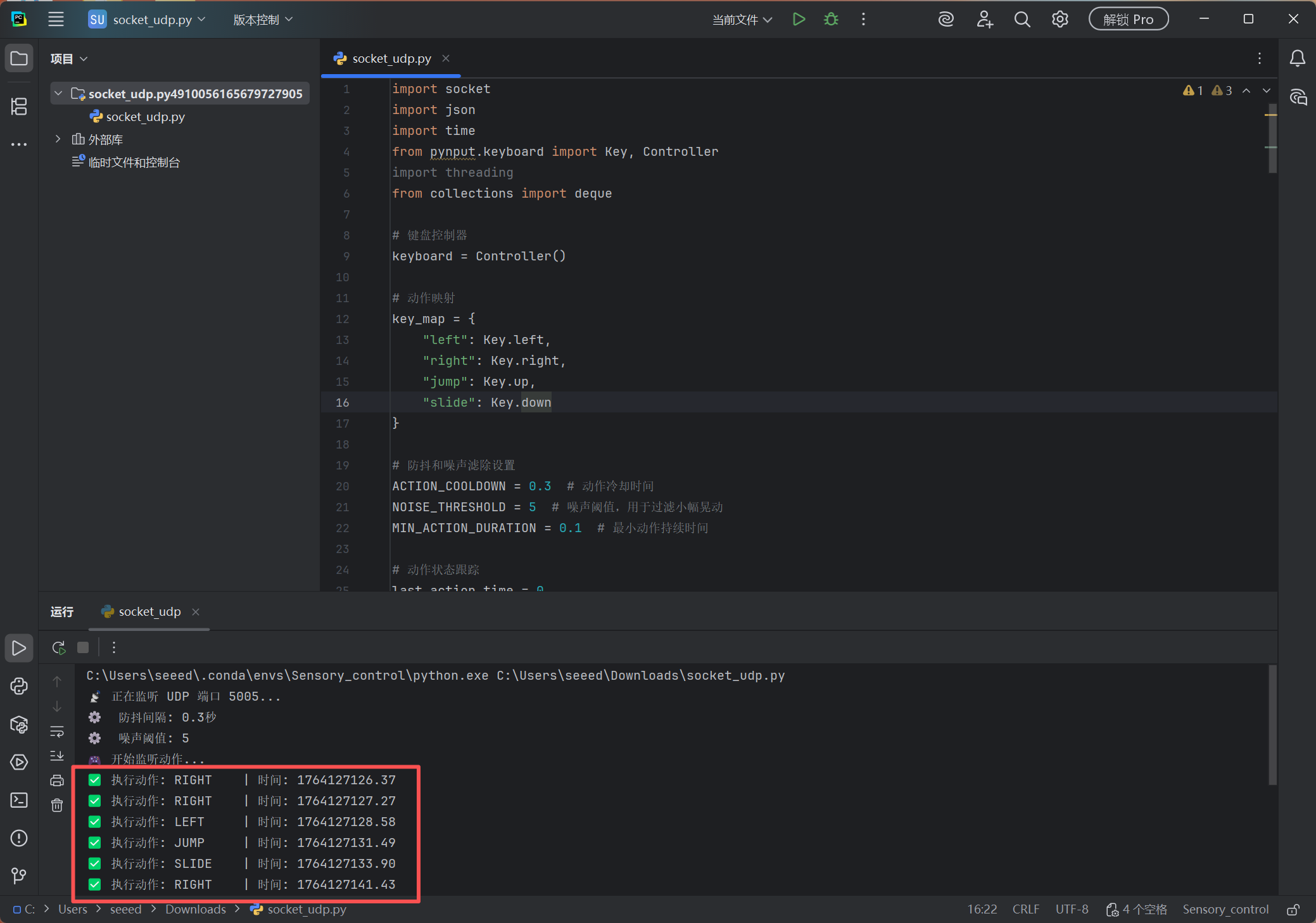

解凍後、scket_udp.pyを開き、まずキーボードを制御する依存関係をダウンロードします。
pip install pynput
その後、このpythonプログラムを実行できます。この時、reCamera検出画面を有効に保ち、アクション判定結果の出力が表示されます。
