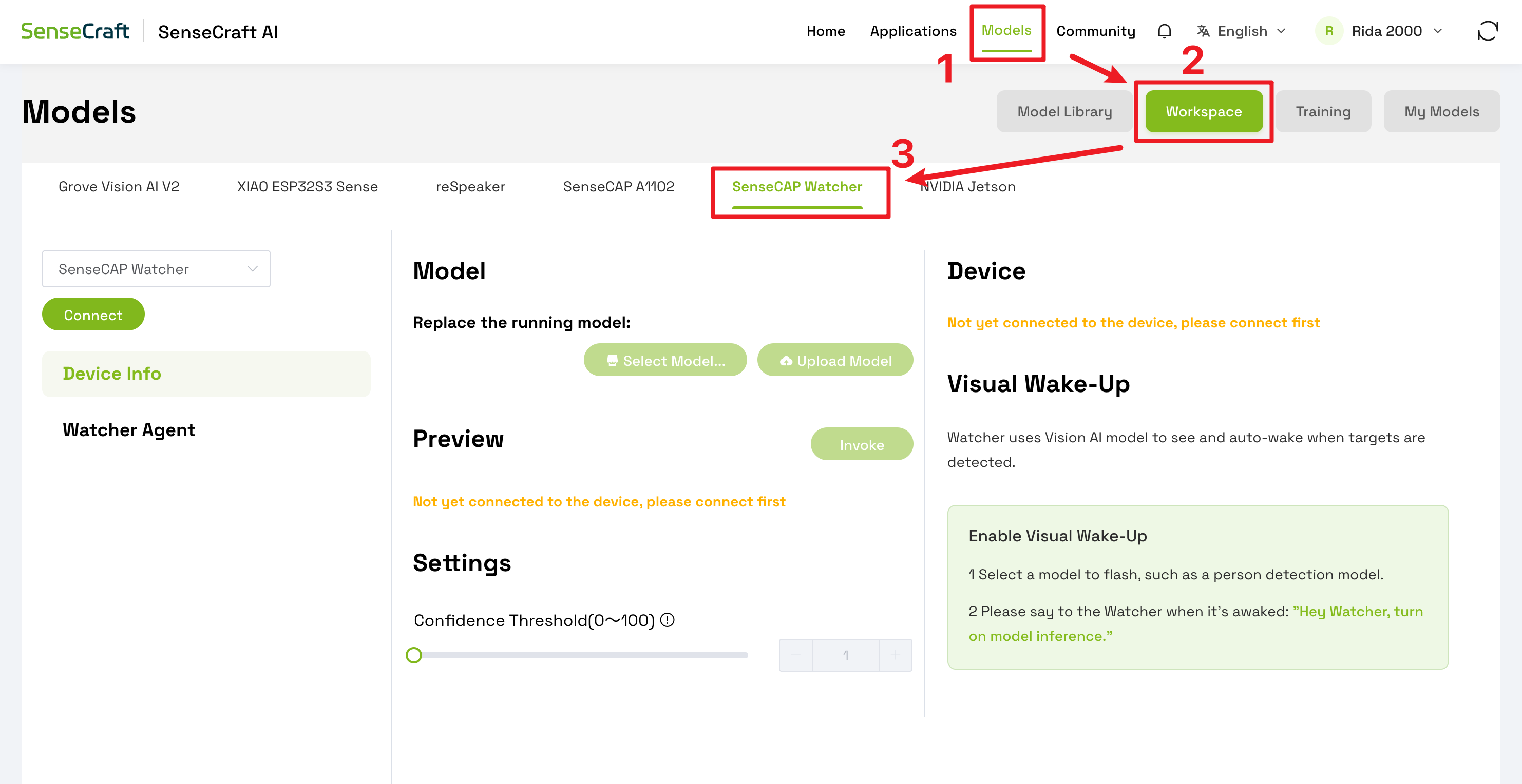

Step 1. SenseCraft AI > Models > Workspace > SenseCAP Watcher から SenseCAP Watcher ワークスペースにアクセスするか、このワークスペースへの直接リンクを使用します。
