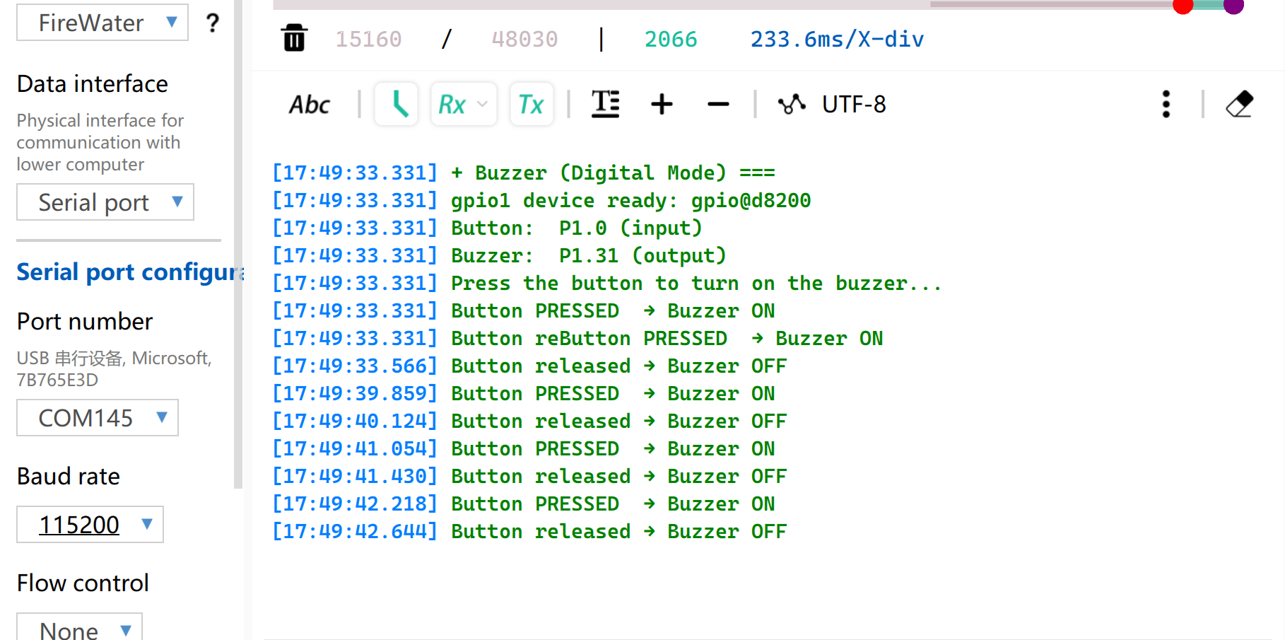

結果​
ファームウェアを書き込んだ後、ボタンを押すとブザーがビープ音を鳴らし、シリアルポートにステータスが出力されます。
ヒント
ボーレートを 115200 に設定することに注意してください。VS で直接 Monitor を開く場合は、.ini ファイルでボーレートを設定することを推奨します。

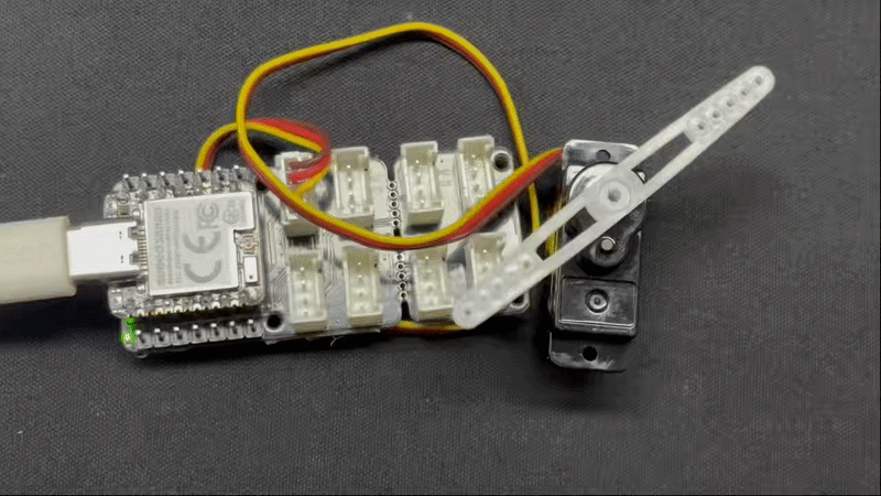

Seeed Studio XIAO nRF54LM20A SenseSeeed Studio Grove Base for XIAO Grove - Servo
ソフトウェアの準備​
XIAO nRF54LM20A のピン配置に従い、P1.0 を Grove-Servo の制御ピンとして選択できます。
ヒント
  • XIAO nRF54LM20A のピン配置については、XIAO nRF54LM20A Pin List をクリックして詳細を確認してください。
  1. デバイスツリーファイル app.overlay を修正します。PWM 出力機能については、ハードウェアインスタンスを pwm20、pwm21、または pwm22 ノードに明示的にバインドする必要があります。システムのデフォルト UART コンソール出力は uart20 ノードに接続されています。
app.overlay
* UART20 (console) + PWM20 (servo) configuration for XIAO nRF54LM20A.
* Note: spi23 and uart20 share the same peripheral instance (0xc6000),
* so only one can be active at a time. SD card via spi23 is removed here.
chosen {
zephyr,console = &uart20;
nordic,rpc-uart = &uart20;
zephyr,shell-uart = &uart20;
/* ── UART20 (console, TX: P1.11 / RX: P1.10) ── */
&uart20 {
current-speed = <115200>;
status = "okay";
&uart20_default {
group1 {
psels = <NRF_PSEL(UART_TX, 1, 11)>;
group2 {
psels = <NRF_PSEL(UART_RX, 1, 10)>;
bias-pull-up;
&uart20_sleep {
group1 {
psels = <NRF_PSEL(UART_TX, 1, 11)>,
low-power-enable;
/* ── PWM20 (servo, P1.0) ── */
&pwm20 {
status = "okay";
pinctrl-0 = <&servo_pwm20_default>;
pinctrl-1 = <&servo_pwm20_sleep>;
pinctrl-names = "default", "sleep";
&pinctrl {
servo_pwm20_default: servo_pwm20_default {
group1 {
psels = <NRF_PSEL(PWM_OUT0, 1, 0)>; /* P1.0 */
servo_pwm20_sleep: servo_pwm20_sleep {
group1 {
low-power-enable;
  1. prj.conf ファイルを変更して、関連する PWM 設定を有効にします。
CONFIG_PWM=y
CONFIG_SERIAL=y
CONFIG_PRINTK=y
CONFIG_UART_CONSOLE=y

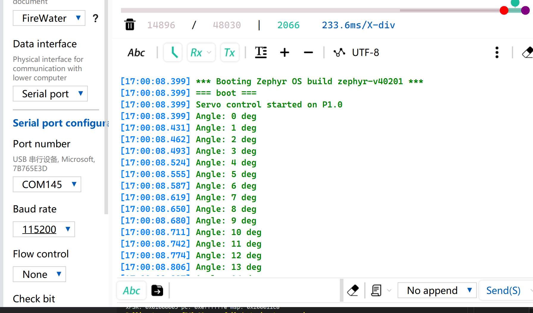

  1. main.c プログラムを作成し、PWM サーボ制御機能を実装して、PWM 周期などのパラメータを設定します。
* Servo control on P1.0 via PWM (50 Hz).
* Sweeps 0→180° at ~100°/s, then returns 180→0° at ~33°/s.
* Current angle is printed to serial console.
#include <zephyr/kernel.h>
#include <zephyr/device.h>
#include <zephyr/sys/printk.h>
/* Standard servo: 50 Hz period, 0.5–2.5 ms pulse for 0–180° */
#define SERVO_PERIOD_NS PWM_MSEC(20)
#define SERVO_MIN_NS PWM_USEC(500)
#define SERVO_MAX_NS PWM_USEC(2500)
#define SERVO_CHANNEL 0
/* 10 ms/step → ~100°/s forward; 30 ms/step → ~33°/s return */
#define STEP_FWD_MS 30
#define STEP_RET_MS 30
static const struct device *pwm_dev = DEVICE_DT_GET(DT_NODELABEL(pwm20));
static int set_angle(int degrees)
uint32_t pulse = SERVO_MIN_NS +
(uint32_t)((uint64_t)degrees *
(SERVO_MAX_NS - SERVO_MIN_NS) / 180U);
return pwm_set(pwm_dev, SERVO_CHANNEL, SERVO_PERIOD_NS, pulse,
PWM_POLARITY_NORMAL);
int main(void)
printk("=== boot ===\n");
if (!device_is_ready(pwm_dev))
printk("Error: PWM device not ready\n");
return -1;
printk("Servo control started on P1.0\n");
while (1)
/* 0° → 180° (faster) */
for (int a = 0; a <= 180; a++)
if (set_angle(a) != 0)
printk("PWM error at %d deg\n", a);
else
printk("Angle: %d deg\n", a);
k_msleep(STEP_FWD_MS);
/* 180° → 0° (slower) */
for (int a = 180; a >= 0; a--)
else
k_msleep(STEP_RET_MS);
return 0;
結果​
ファームウェアの書き込み後、サーボは 0° から 180° まで毎秒 33 ラジアンの速度で回転し、その後 0° に戻ります。
同時に、現在のサーボ角度が USB シリアルポート経由で出力されます。

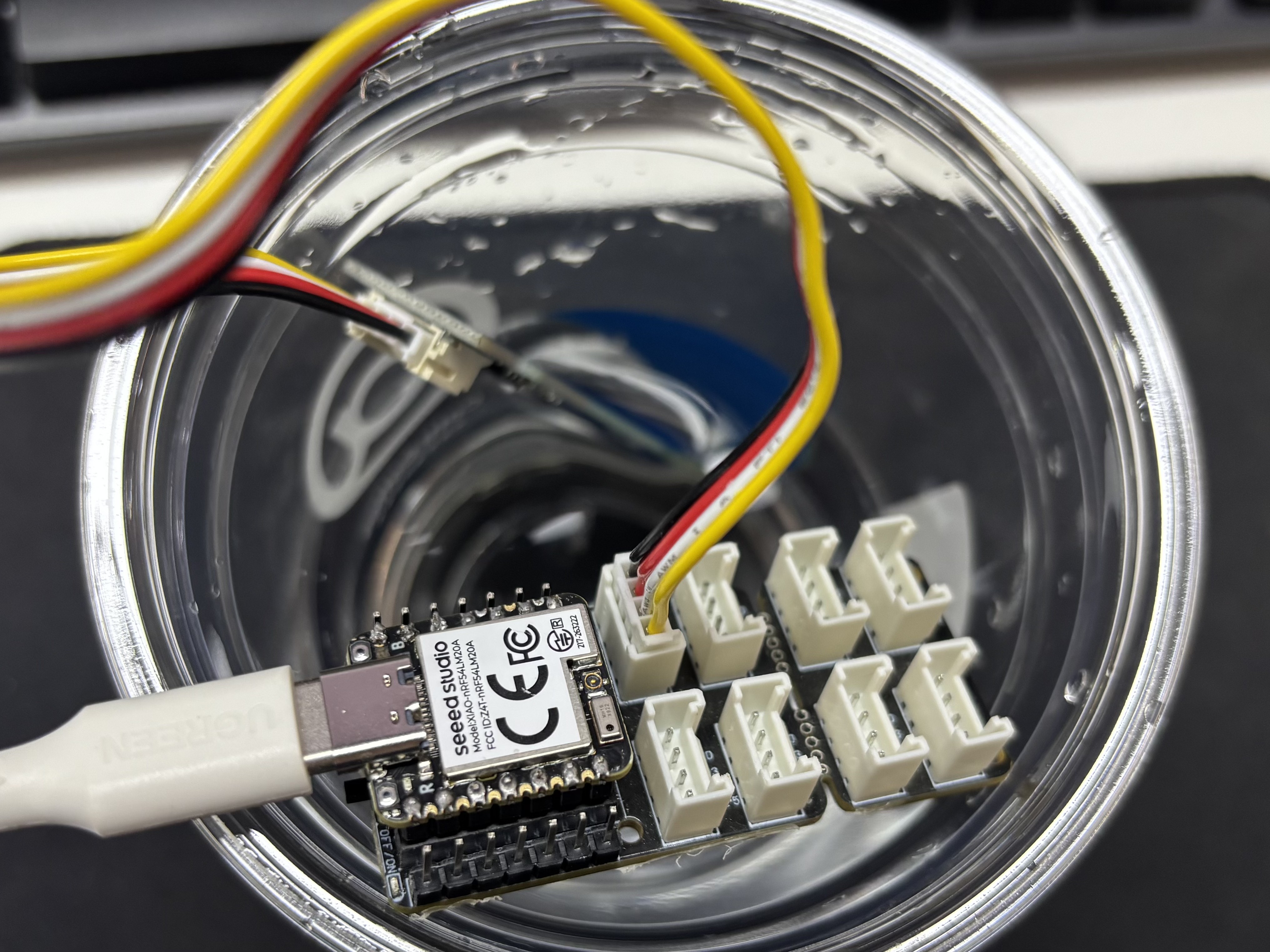

Seeed Studio XIAO nRF54LM20A SenseSeeed Studio Grove Base for XIAO Grove - Capacitive Soil Moisture Sensor
ソフトウェアの準備​
XIAO nRF54LM20A のピン配置に従って、P1.00 を PWM 出力ピンとして設定します。
ヒント

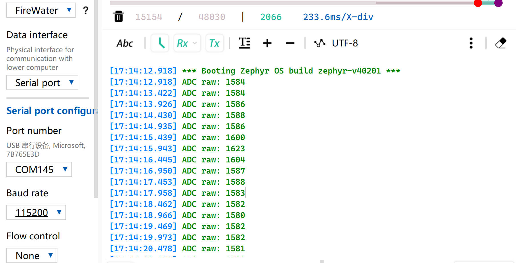

  1. main.c プログラムを作成し、P1.00 ピンをアナログ入力ピンとして使用し、読み取った値を 500ms ごとに USB シリアルポート経由で出力します。
* Read ADC on P1.0 (AIN0, channel 0) and print raw value every 500 ms.
static const struct adc_dt_spec adc_ch =
ADC_DT_SPEC_GET(DT_PATH(zephyr_user));
int main(void)
int ret;
if (!adc_is_ready_dt(&adc_ch))
printk("ADC not ready\n");
return -1;
ret = adc_channel_setup_dt(&adc_ch);
if (ret < 0)
printk("ADC channel setup failed: %d\n", ret);
return ret;
int16_t buf;
struct adc_sequence seq = {
.buffer = &buf,
.buffer_size = sizeof(buf),
adc_sequence_init_dt(&adc_ch, &seq);
while (1)
ret = adc_read_dt(&adc_ch, &seq);
if (ret < 0)
printk("ADC read error: %d\n", ret);
else
printk("ADC raw: %d\n", buf);
k_msleep(500);
return 0;
結果​
プログラムを書き込んだ後、Grove-Capacitive Soil Moisture Sensor を家庭用の鉢植えに挿します。
PC 上でシリアルポートアシスタントを開き、出力値を確認します。
ヒント
電圧リファレンス読み取り表
状態センサ出力電圧期待される ADC Raw 値
空気中(乾燥)~2.0–2.4V~3400–4095
湿った土壌中~1.3–1.8V~2200–3000
完全に水に浸した場合~0.8–1.2V~1365–2048

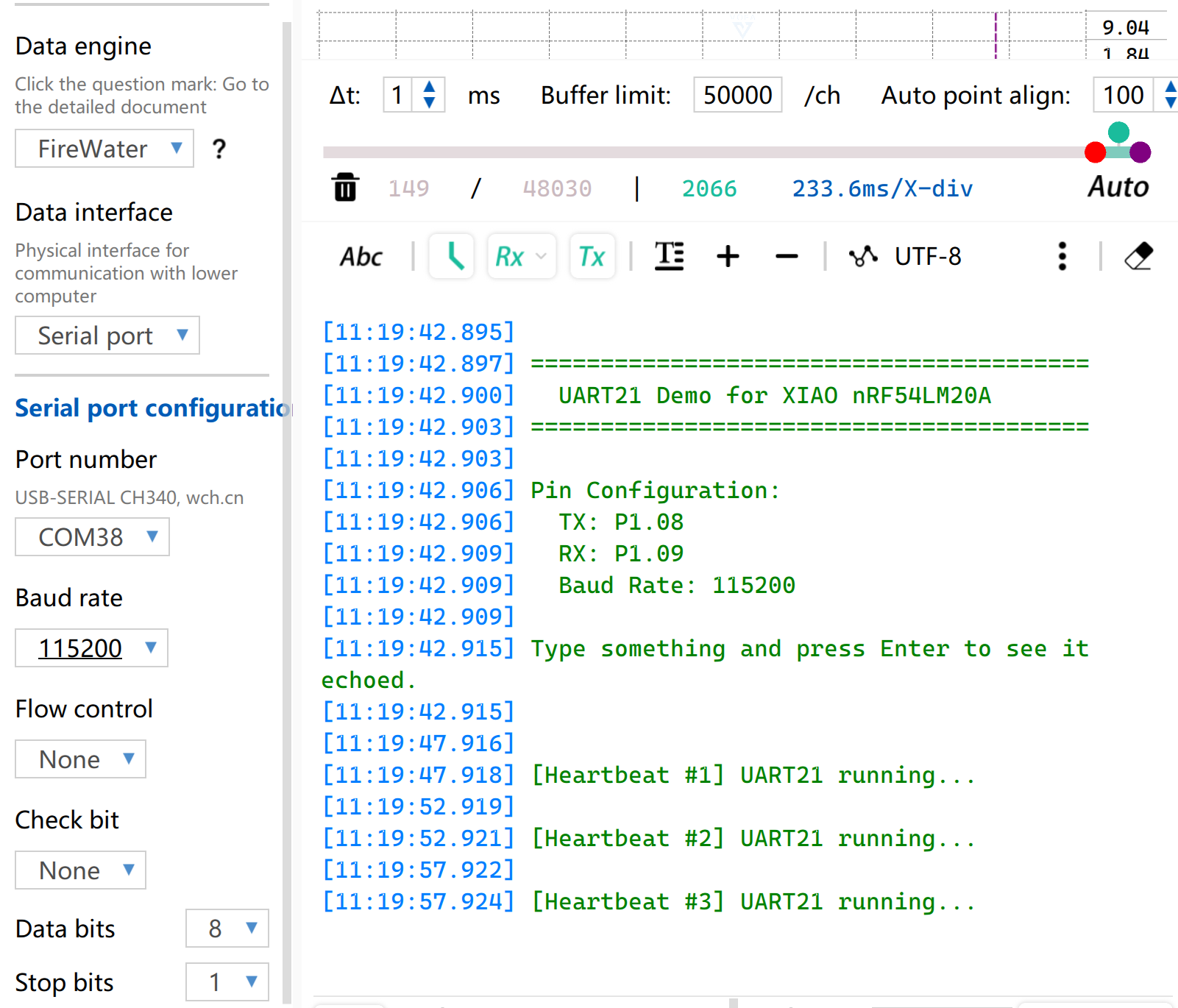

  1. メイン関数を作成します。オンボードの BOOT ボタンが押されると、シリアルポートの状態とピン設定がシリアルポート経由でコンピュータに出力されます。押されていない場合は、デフォルトで動作状態が出力されます。
main.c
* UART21 Demo for XIAO nRF54LM20A (Polling Mode)
* This demo shows how to use UART21 for serial communication using polling mode.
* - TX: P1.08
* - RX: P1.09
* - Baud rate: 115200
* The demo will:
* 1. Send a welcome message on startup
* 2. Echo back any received characters
* 3. Periodically send a heartbeat message
#include <zephyr/drivers/uart.h>
#include <stdio.h>
#include <string.h>
LOG_MODULE_REGISTER(uart21_demo, LOG_LEVEL_INF);
/* UART21 device */
static const struct device *uart21_dev = DEVICE_DT_GET(DT_NODELABEL(uart21));
#define RX_BUF_SIZE 128
#define TX_BUF_SIZE 256
#define HEARTBEAT_INTERVAL_MS 5000
static uint8_t rx_buf[RX_BUF_SIZE];
static size_t rx_buf_pos = 0;
static char tx_buf[TX_BUF_SIZE];
/* Send a string over UART21 using polling */
static void uart21_send_string(const char *str)
while (*str)
uart_poll_out(uart21_dev, *str++);
/* Receive a character from UART21 (non-blocking) */
static int uart21_recv_char(uint8_t *c)
return uart_poll_in(uart21_dev, c);
static void handle_complete_line(void)

  1. 表の順番に従って配線します
XIAO nRF54LM20ACH340
VBUS5V
GNDGND
P1.08 - TXRX
P1.09 - RXTX
  1. パソコンでシリアルポート監視ソフトウェアを開きます。オンボードの BOOT ボタンが押されると、設定されたシリアルポート情報がシリアルポート経由で出力されます。デフォルトでは、文字列 [Heartbeat # number] UART21 running... が出力されます。

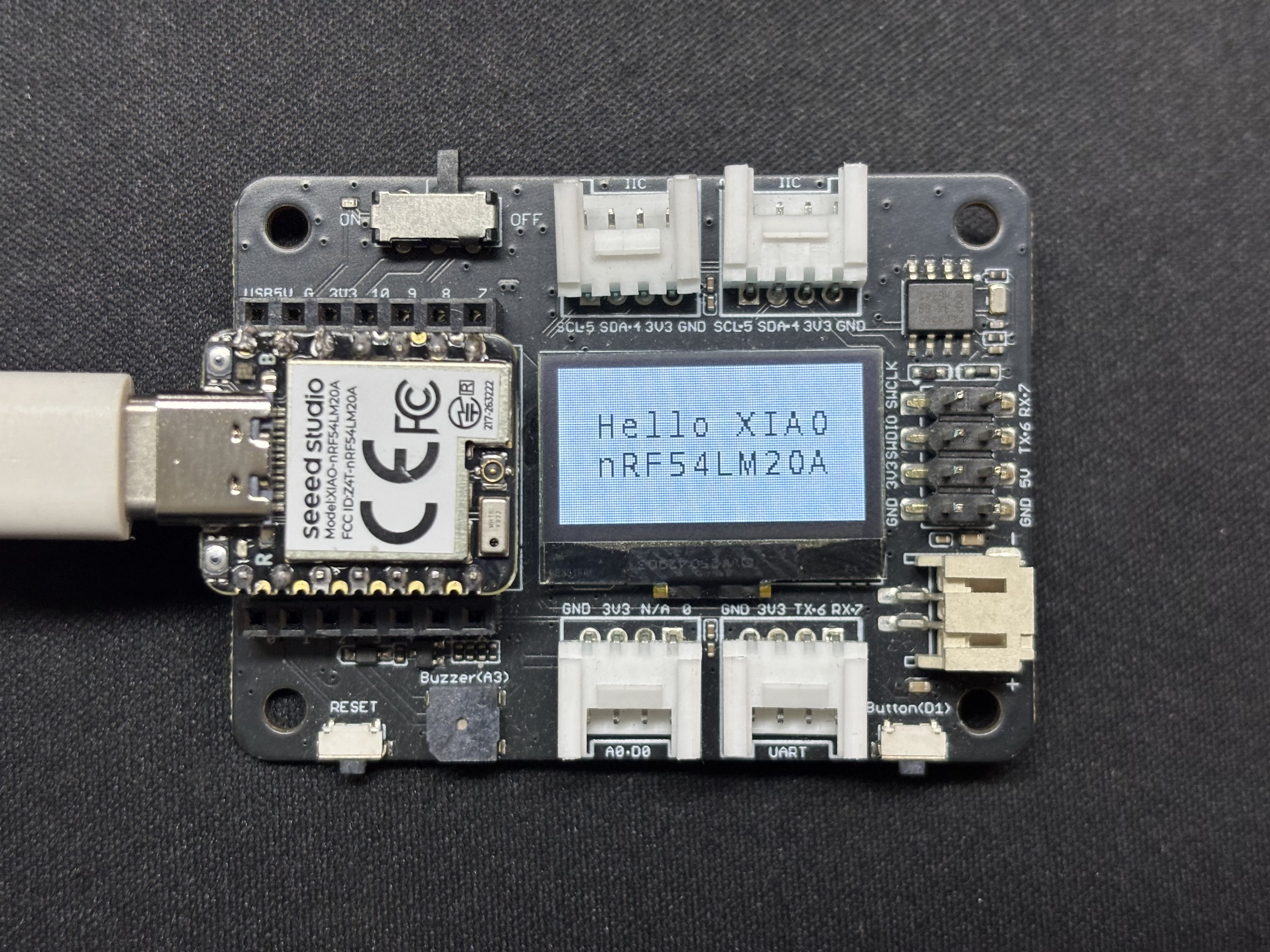

  1. 文字列の表示位置と機能を設定するためのメイン関数を書きます。
main.c
#include <zephyr/display/cfb.h>
#include <stdio.h>
#include <string.h>
#define LOG_LEVEL CONFIG_LOG_DEFAULT_LEVEL
LOG_MODULE_REGISTER(main_app, LOG_LEVEL);
#define CFB_MAX_FONT_INDEX 42
/* Display content */
#define LINE1_TEXT "Hello XIAO"
#define LINE2_TEXT "nRF54LM20A"
#define TOTAL_LINES 2
static int display_init(const struct device **dev) {
*dev = DEVICE_DT_GET(DT_CHOSEN(zephyr_display));
if (!device_is_ready(*dev)) {
LOG_ERR("Device %s not ready", (*dev)->name);
return -1;
if (display_set_pixel_format(*dev, PIXEL_FORMAT_MONO10) != 0) {
if (display_set_pixel_format(*dev, PIXEL_FORMAT_MONO01) != 0) {
LOG_ERR("Failed to set required pixel format");
return -1;
LOG_INF("Initialized %s", (*dev)->name);
return 0;
static int framebuffer_setup(const struct device *dev) {
if (cfb_framebuffer_init(dev)) {
LOG_ERR("Framebuffer initialization failed!");
return -1;
cfb_framebuffer_clear(dev, false);
display_blanking_off(dev);
return 0;
static int select_font(const struct device *dev, uint8_t *font_width, uint8_t *font_height) {
int chosen_font_idx = -1;
uint8_t current_font_width, current_font_height;
for (int idx = 0; idx < CFB_MAX_FONT_INDEX; idx++) {
if (cfb_get_font_size(dev, idx, &current_font_width, &current_font_height) != 0) {
continue;
if (current_font_width == 0 || current_font_height == 0) {
continue;
if (current_font_width == 8 && current_font_height == 8) {
chosen_font_idx = idx;
*font_width = current_font_width;
*font_height = current_font_height;
cfb_framebuffer_set_font(dev, chosen_font_idx);
LOG_INF("Selected 8x8 font idx: %d", chosen_font_idx);
break;
if (chosen_font_idx == -1) {
LOG_INF("Fallback font idx: %d, size: %dx%d",
chosen_font_idx, *font_width, *font_height);
LOG_ERR("No suitable font found!");
return -1;
return 0;
* @brief Print a line of text centered on the display
* @param dev Display device
* @param text String to be printed
* @param line_index Index of current line (0-indexed)
* @param total_lines Total number of lines (for vertical centering calculation)
* @param font_width Font width in pixels
* @param font_height Font height in pixels
* @param x_res Horizontal resolution of the display
* @param y_res Vertical resolution of the display
static void print_text_centered(const struct device *dev,
const char *text,
int line_index,
int total_lines,
uint8_t font_width,
uint8_t font_height,
uint16_t x_res,
uint16_t y_res)
int text_len = (int)strlen(text);
/* Horizontal center: (screen width - total text pixel width) / 2 */
int pixel_x = (x_res - text_len * font_width) / 2;
/* Vertical center: calculate total block height first, then offset current line */
int block_height = total_lines * font_height;
int pixel_y = (y_res - block_height) / 2 + line_index * font_height;
/* Prevent coordinate out-of-bounds */
if (pixel_x < 0) pixel_x = 0;
if (pixel_y < 0) pixel_y = 0;
if (cfb_print(dev, text, pixel_x, pixel_y)) {
LOG_ERR("Failed to print \"%s\" at (%d, %d)", text, pixel_x, pixel_y);
LOG_DBG("Print \"%s\" at pixel (%d, %d)", text, pixel_x, pixel_y);
int main(void) {
const struct device *dev;
uint8_t font_width = 0;
uint8_t font_height = 0;
if (display_init(&dev) != 0) return 0;
if (framebuffer_setup(dev) != 0) return 0;
if (select_font(dev, &font_width, &font_height) != 0) return 0;
uint16_t x_res = cfb_get_display_parameter(dev, CFB_DISPLAY_WIDTH);
uint16_t y_res = cfb_get_display_parameter(dev, CFB_DISPLAY_HEIGHT);
LOG_INF("Display resolution: %dx%d", x_res, y_res);
cfb_set_kerning(dev, 0);
while (1) {
print_text_centered(dev, LINE1_TEXT, 0, TOTAL_LINES,
font_width, font_height, x_res, y_res);
print_text_centered(dev, LINE2_TEXT, 1, TOTAL_LINES,
cfb_framebuffer_finalize(dev);
k_sleep(K_MSEC(1000));
return 0;
結果​
プログラムの実行後、テキスト Hello XIAO nRF54LM20A が画面に表示され、スレッドデータが USB シリアルポートを通して出力されます。

* Main Application
int main(void)
LOG_INF("GC9A01 demo — XIAO nRF54LM20A");
const struct device *dev = DEVICE_DT_GET(DT_CHOSEN(zephyr_display));
if (!device_is_ready(dev)) {
LOG_ERR("Display device not ready");
return 0;
/* Set pixel format: GC9A01 uses RGB565 */
if (display_set_pixel_format(dev, PIXEL_FORMAT_RGB_565) != 0) {
LOG_ERR("Failed to set pixel format");
return 0;
LOG_INF("Display ready, starting demo loop");
while (1) {
demo_solid_colors(dev); /* 6-color cycle ~3.6s */
demo_color_bars(dev); /* Color vertical bars ~2s */
return 0;
結果​
電源投入後、プログラムは赤、オレンジ、黄、緑、シアン、青、紫の順に画面を更新し、最後にカラフルなストライプ模様を表示します。
