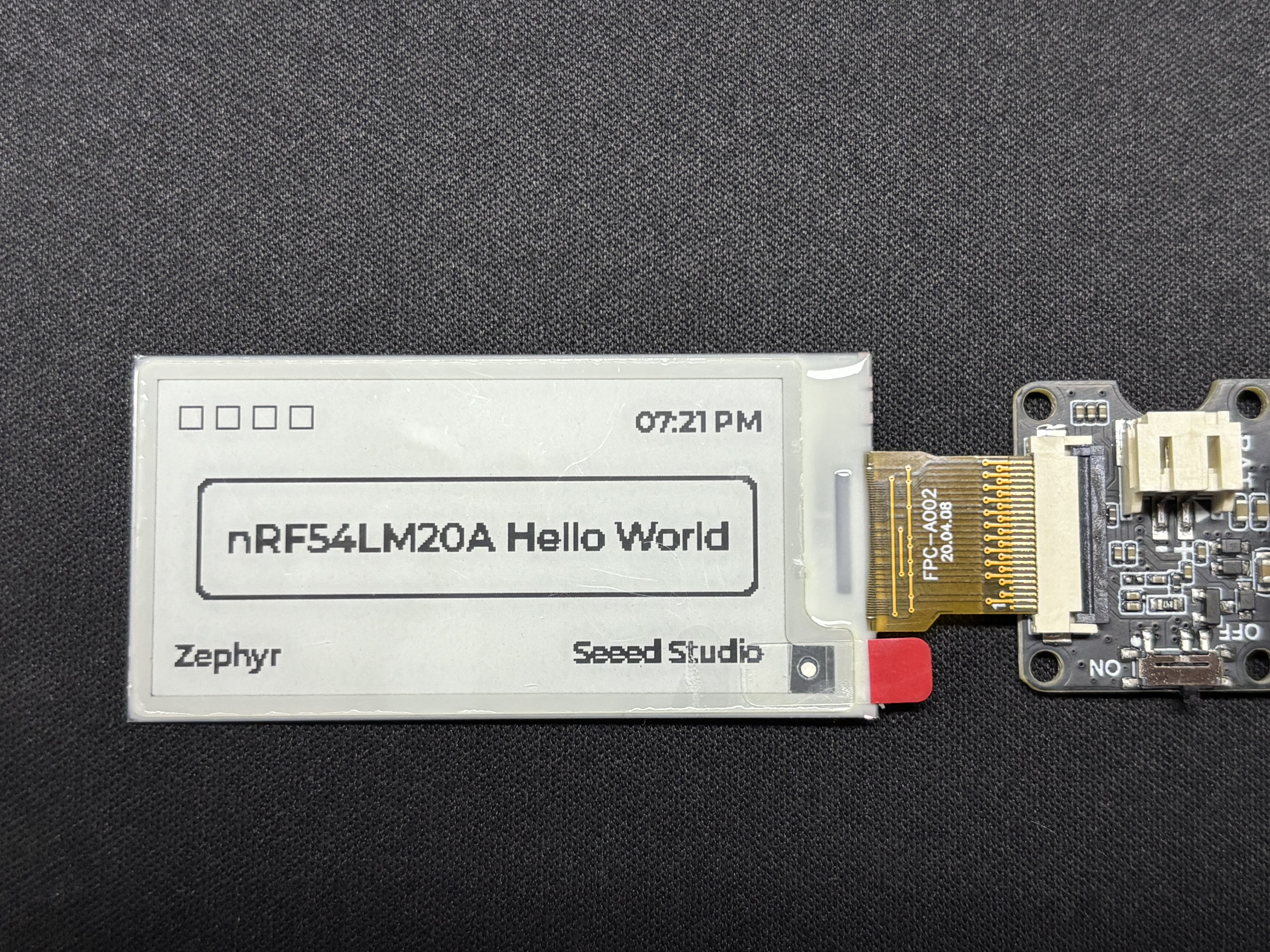

結果​
プログラムを書き込み、デバイスの電源を入れると、2.13インチのモノクロ eInk ディスプレイに nRF54LM20A Hello World というテキストが表示されます。

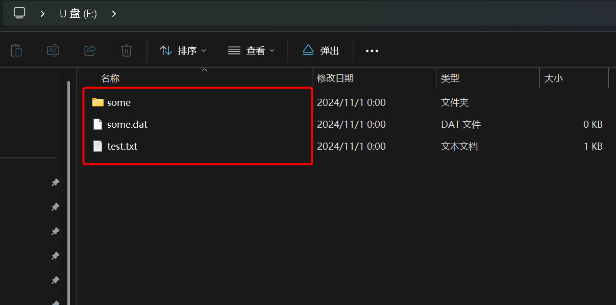

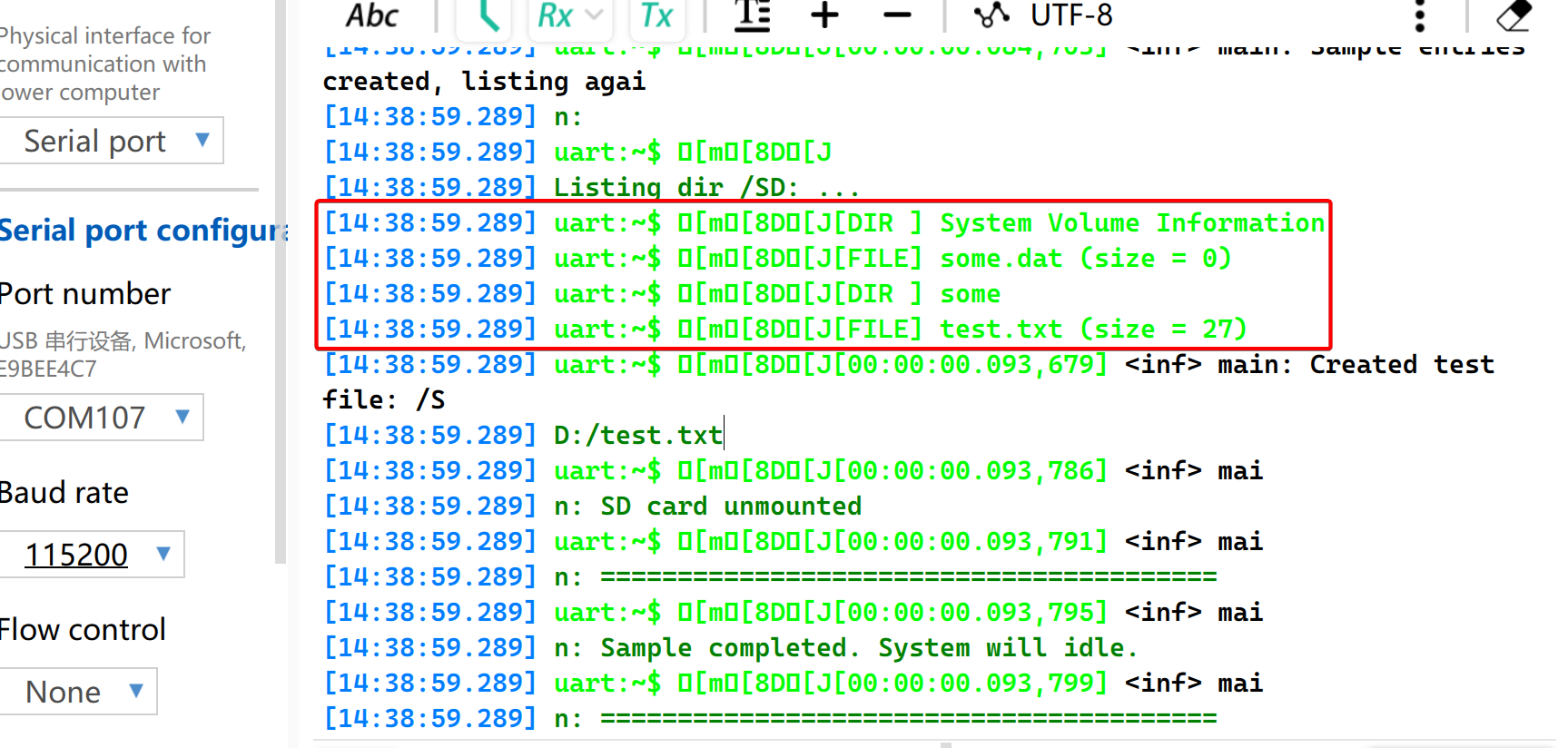

  1. MicroSD カードを XIAO 用 Expansion Board のカードスロットに挿入します。デバイスの電源を入れ、シリアルモニタを開きます。システムは SD カードの容量を読み取り、マウント機能をテストした後、ファイルを書き込みます。
  • some という名前の新しいフォルダを作成
  • some.dat という名前の新しいファイルを作成
  • test.txt という名前の新しいファイルを作成し、その中に内容を書き込む

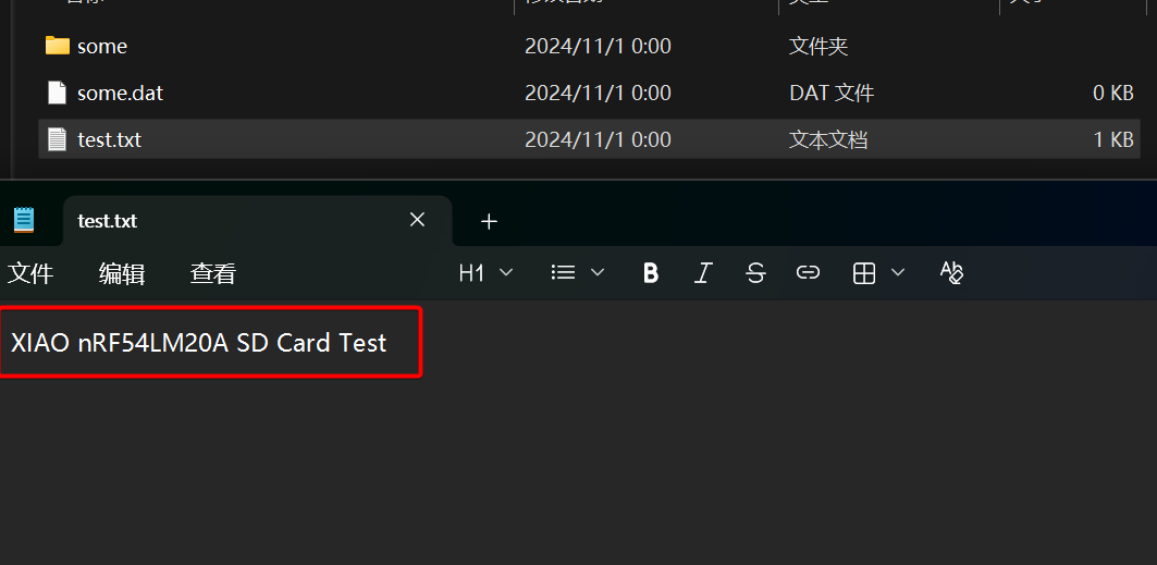

  1. カードリーダーを使って SD カードにアクセスすると、作成された 3 つのファイルが中身とともに存在することが確認できます。
  1. TXT ファイルを開きます。その内容は XIAO nRF54LM20A SD Card Test となっており、SD カードへの書き込みが正常に行われたことを確認できます。
