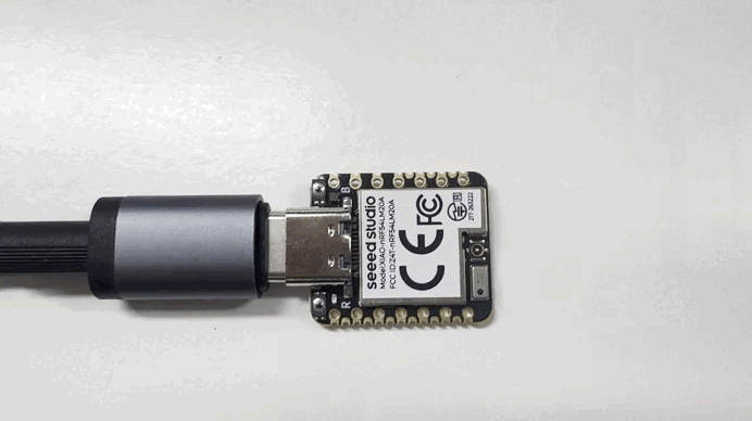

ファームウェアを書き込む前に、XIAO nRF54LM20A Sense をコンピュータに接続してください。

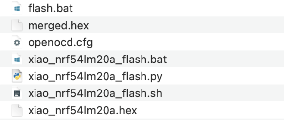

フォルダを任意のディレクトリに解凍すると、次のファイル群が表示されます。

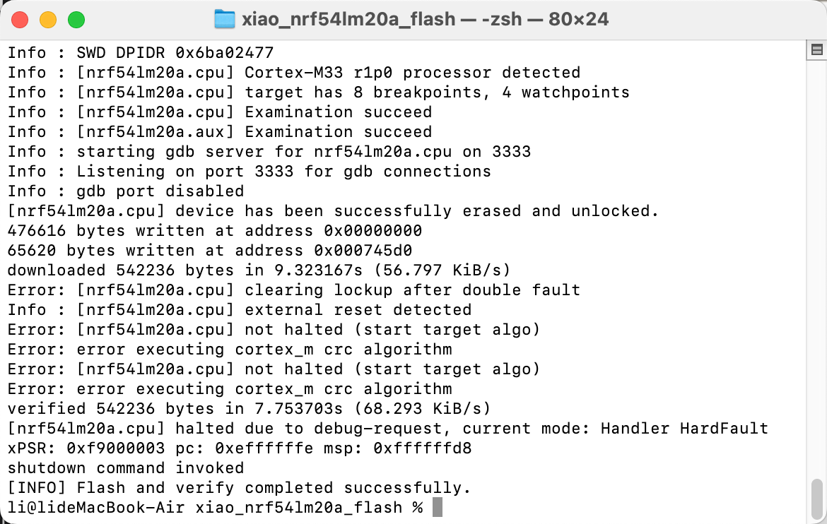

- スクリプトを使用して MicroPython ファームウェアを書き込む
- Windows の場合、解凍したフォルダ内で右クリックして PowerShell ターミナルを開き、書き込みスクリプトを実行します。スクリプトが正しく実行されると、出力結果は次の図のようになります。
.\flash.bat
- Mac/Linux の場合
cd ~/xiao_nrf54lm20a_flash
sed -i '' $'s/\r$//' xiao_nrf54lm20a_flash.sh
chmod +x xiao_nrf54lm20a_flash.sh
./xiao_nrf54lm20a_flash.sh

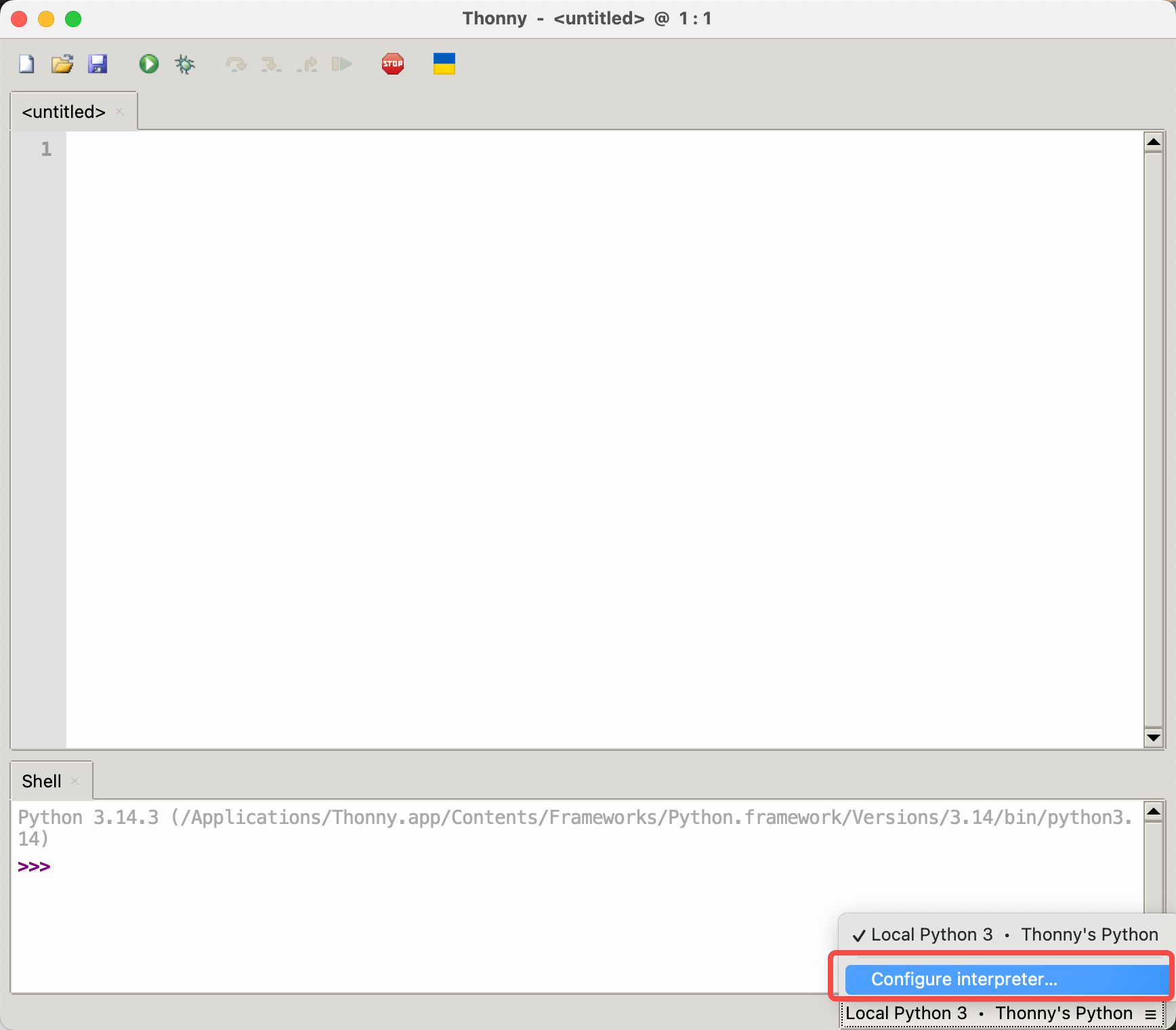

この章では主に、Thonny IDE の設定方法について説明します。

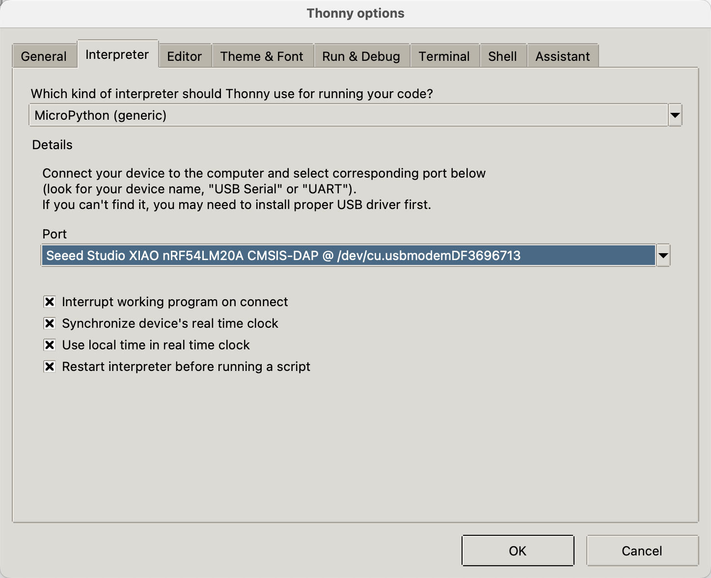

- Thonny IDE を開き、右下をクリックしてインタプリタ設定の選択を行います。
- MicroPython (generic) を選択し、デバイスに応じて対応する Port を選び、OK をクリックします。

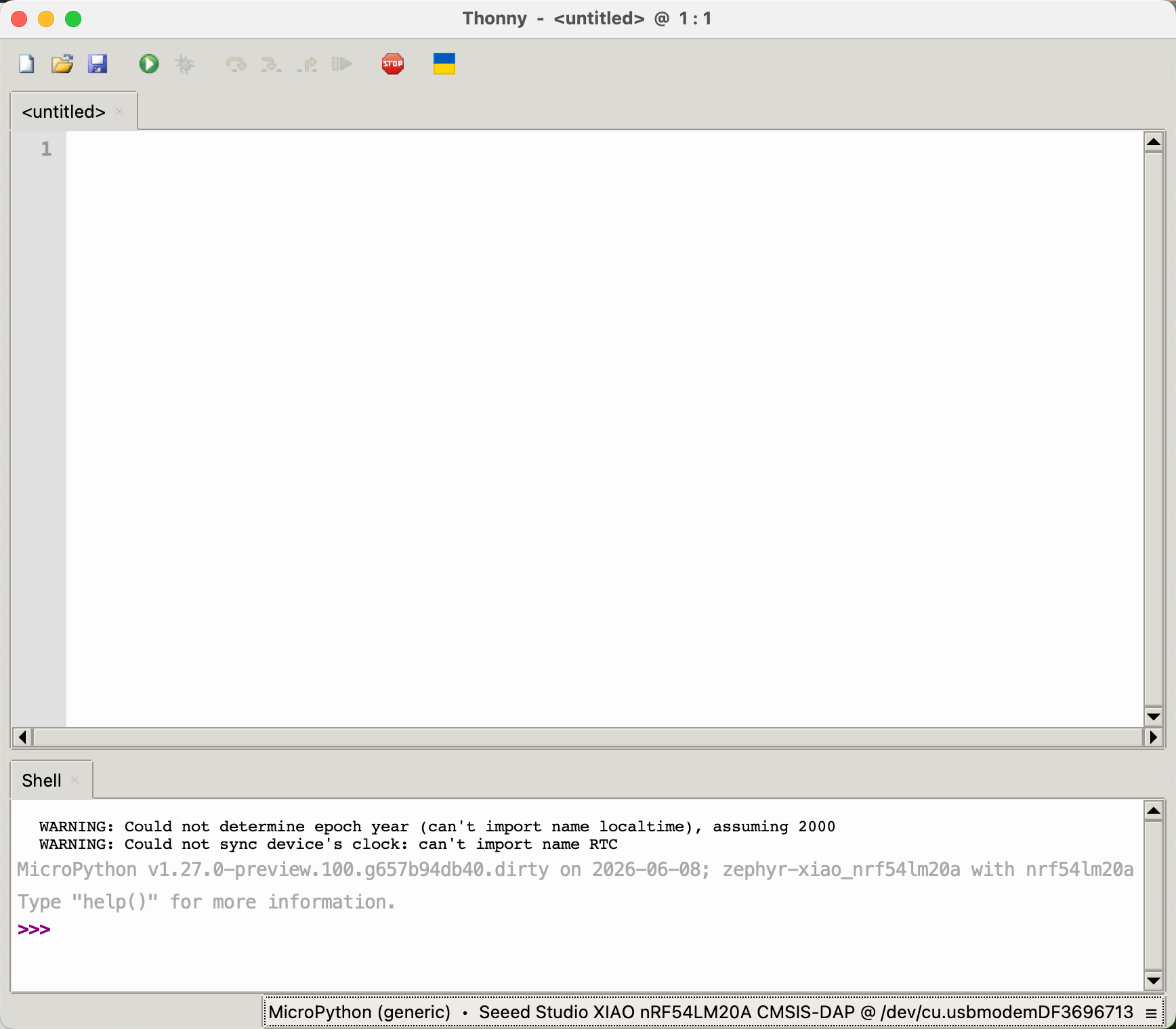

- 接続に成功すると、次の図のように表示されます。

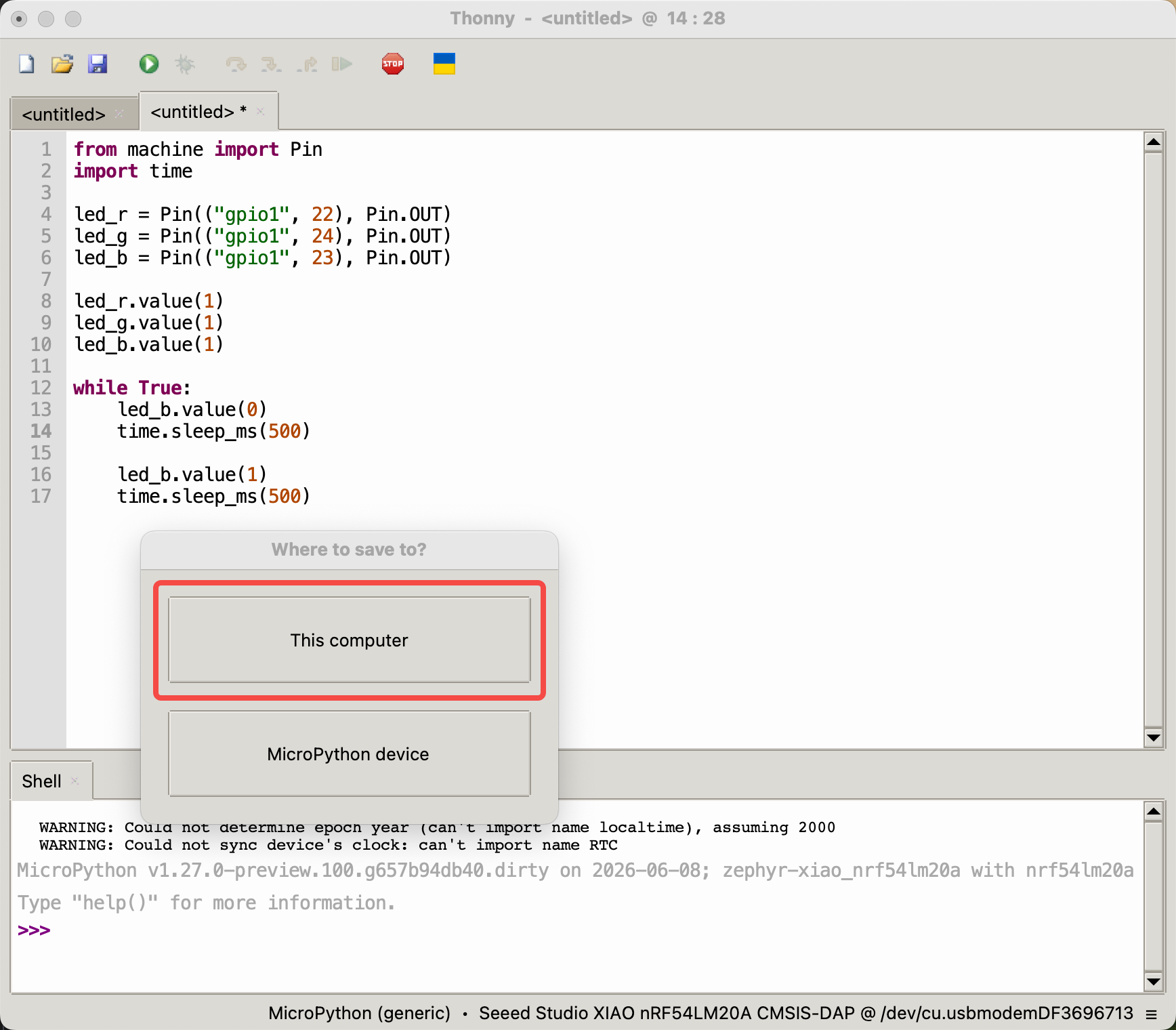

- File -> New で新しいファイルを作成し、保存テストを行います。

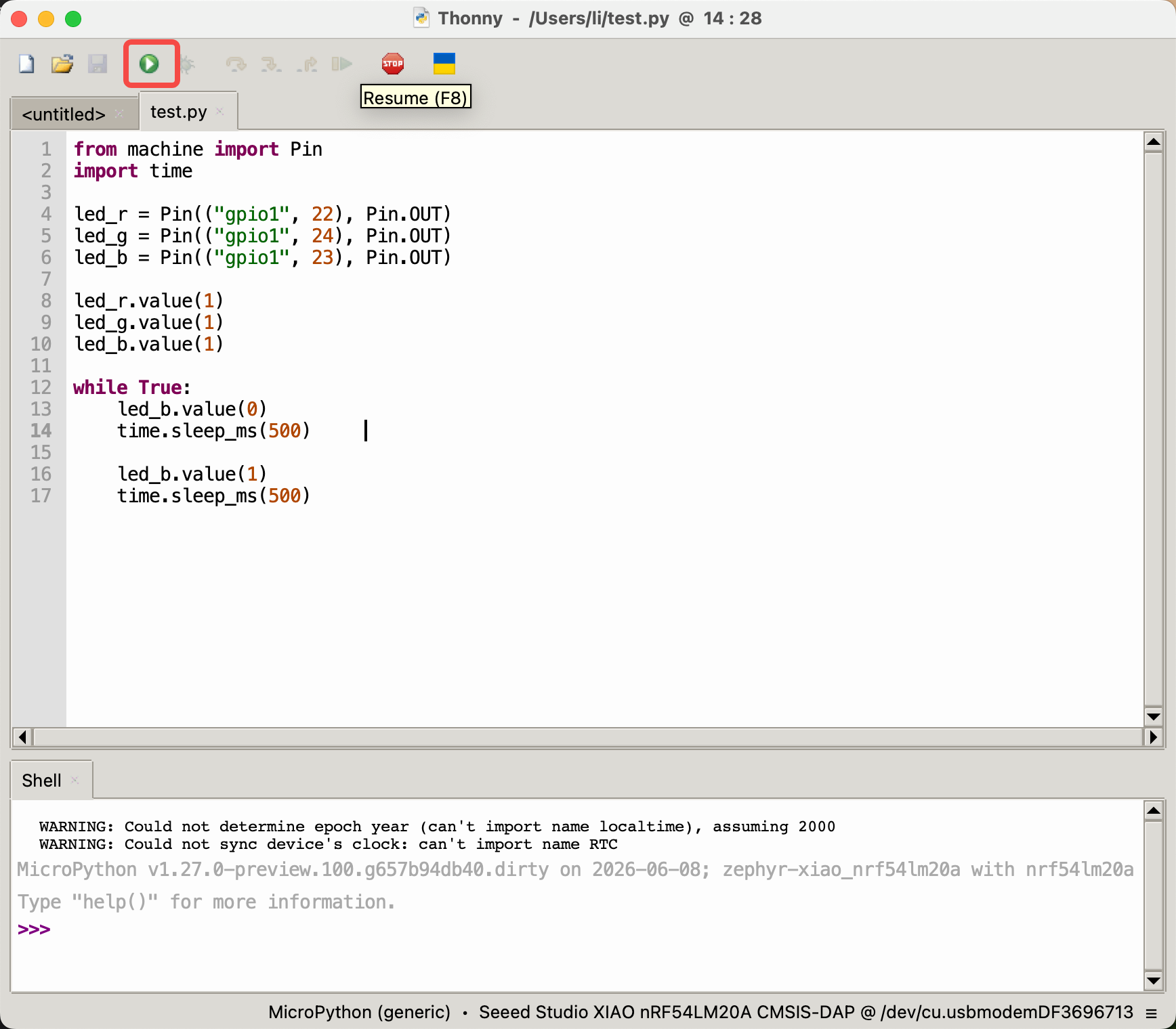

- ファームウェアの書き込み後、Python プログラムを作成し、RGB-B LED が 0.5 秒ごとの周期で点滅するようにします。
from machine import Pin
import time
led_r = Pin(("gpio1", 22), Pin.OUT)
led_g = Pin(("gpio1", 24), Pin.OUT)
led_b = Pin(("gpio1", 23), Pin.OUT)
led_r.value(1)
led_g.value(1)
led_b.value(1)
while True:
led_b.value(0)
time.sleep_ms(500)
led_b.value(1)
time.sleep_ms(500)
- 左上のボタンをクリックしてプログラムを実行します。
- プログラムの動作結果は次の図のとおりです。

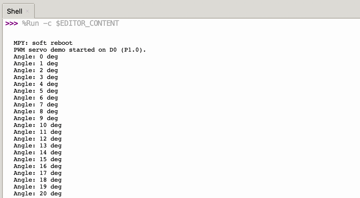

Servo control on D0 (P1.0) via PWM (50 Hz).
Sweeps 0 → 180° and back.

実行結果
ファームウェアを書き込むと、サーボは 0° から 180° まで毎秒 33 ラジアンの速度で回転し、その後 0° まで戻ります。
同時に、現在のサーボ角度が USB シリアルポート経由で出力されます。

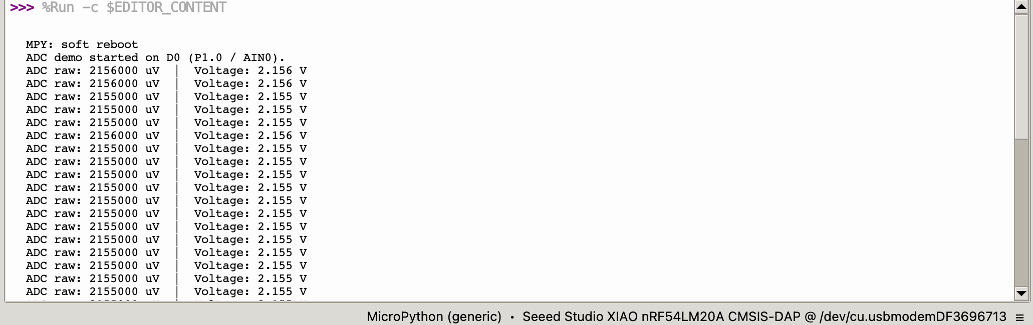

XIAO nRF54LM20A Sense のピン配置に従い、D0 (P1.0, AIN0) が ADC 入力ピンとして使用されます。ADC 値は 500 ms ごとに USB シリアルポート経由で読み取られ、出力されます。

実行結果
プログラムを書き込んだあと、Grove-Capacitive Soil Moisture Sensor を家庭用の鉢植えに挿し込みます。
PC 上でシリアルポートアシスタントを開き、出力値を観察します。

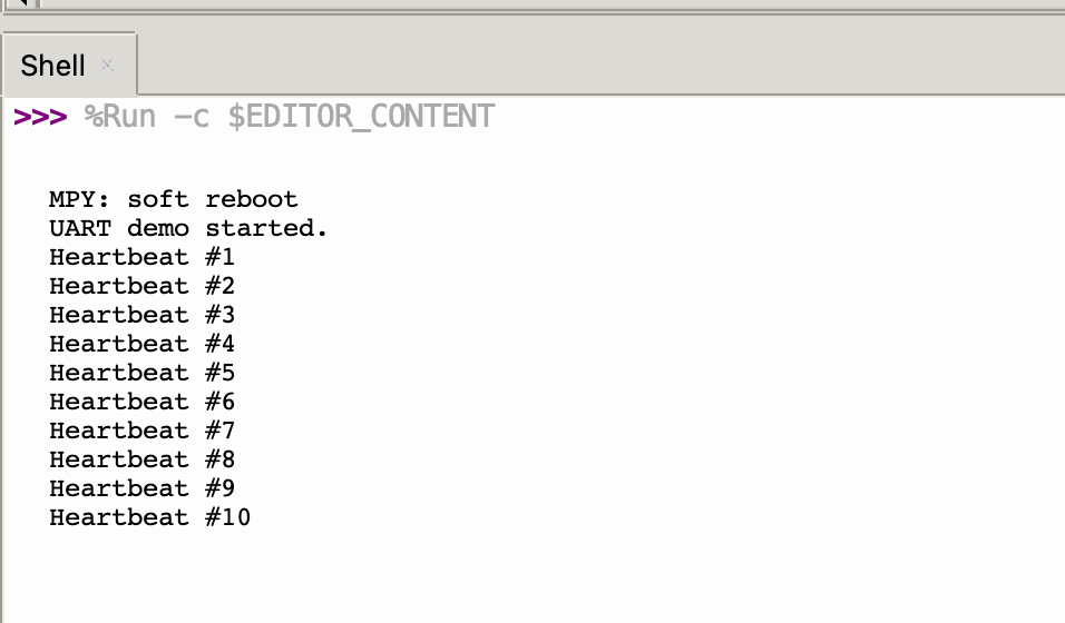

- パソコンでシリアルポートモニタリングソフトウェアを開きます。設定された UART 情報が起動時に出力されます。デフォルトでは、
[Heartbeat #N] UART running...という文字列が 5 秒ごとに出力されます。
