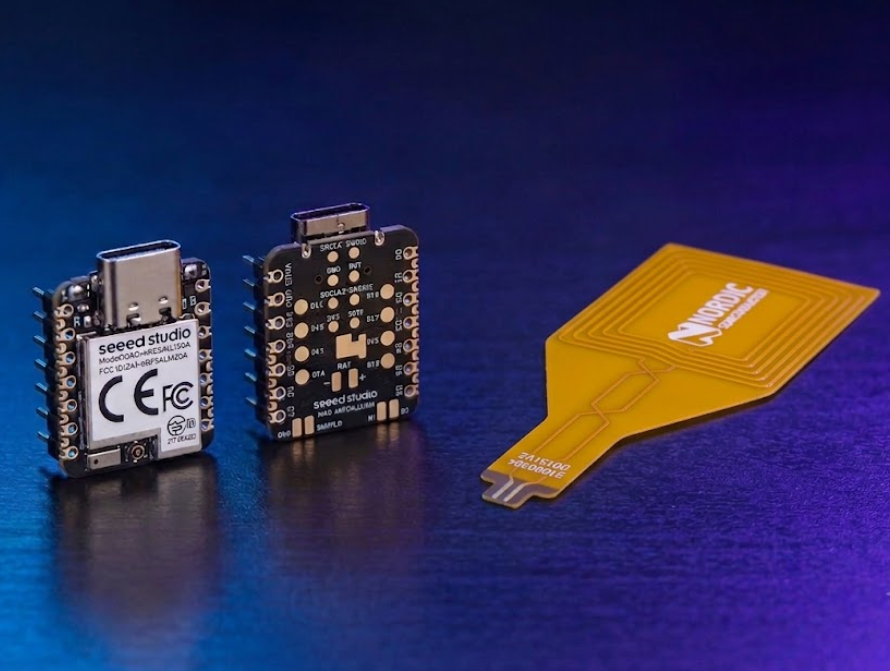

実験を始める前に、XIAO nRF54LM20A と Nordic NFC アンテナを用意する必要があります。
| Seeed Studio XIAO nRF54LM20A Sense |
Nordic NFC アンテナは Seeed Studio Bazaar では単体販売されていないため、他の販売元から購入する必要があります。

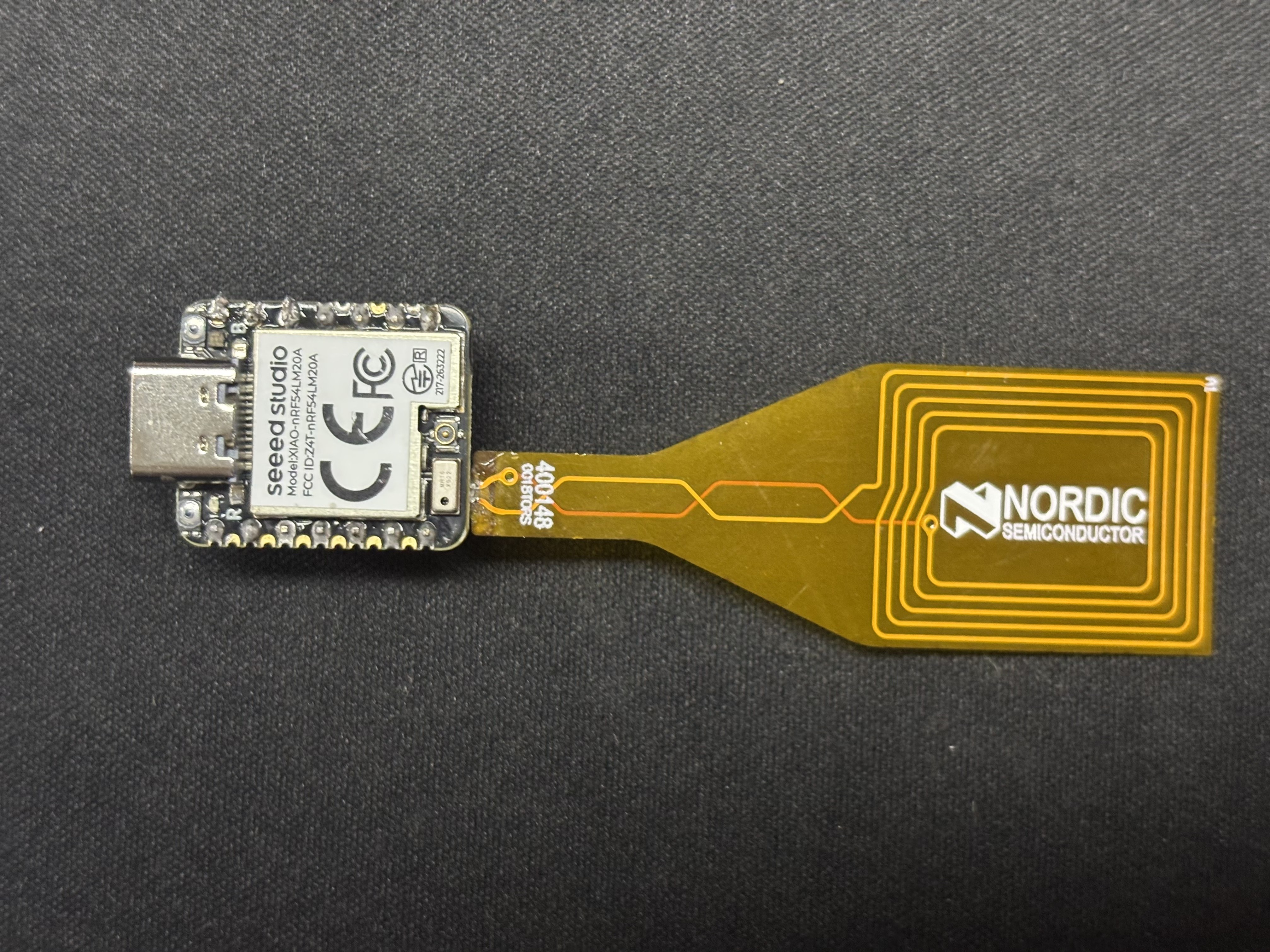

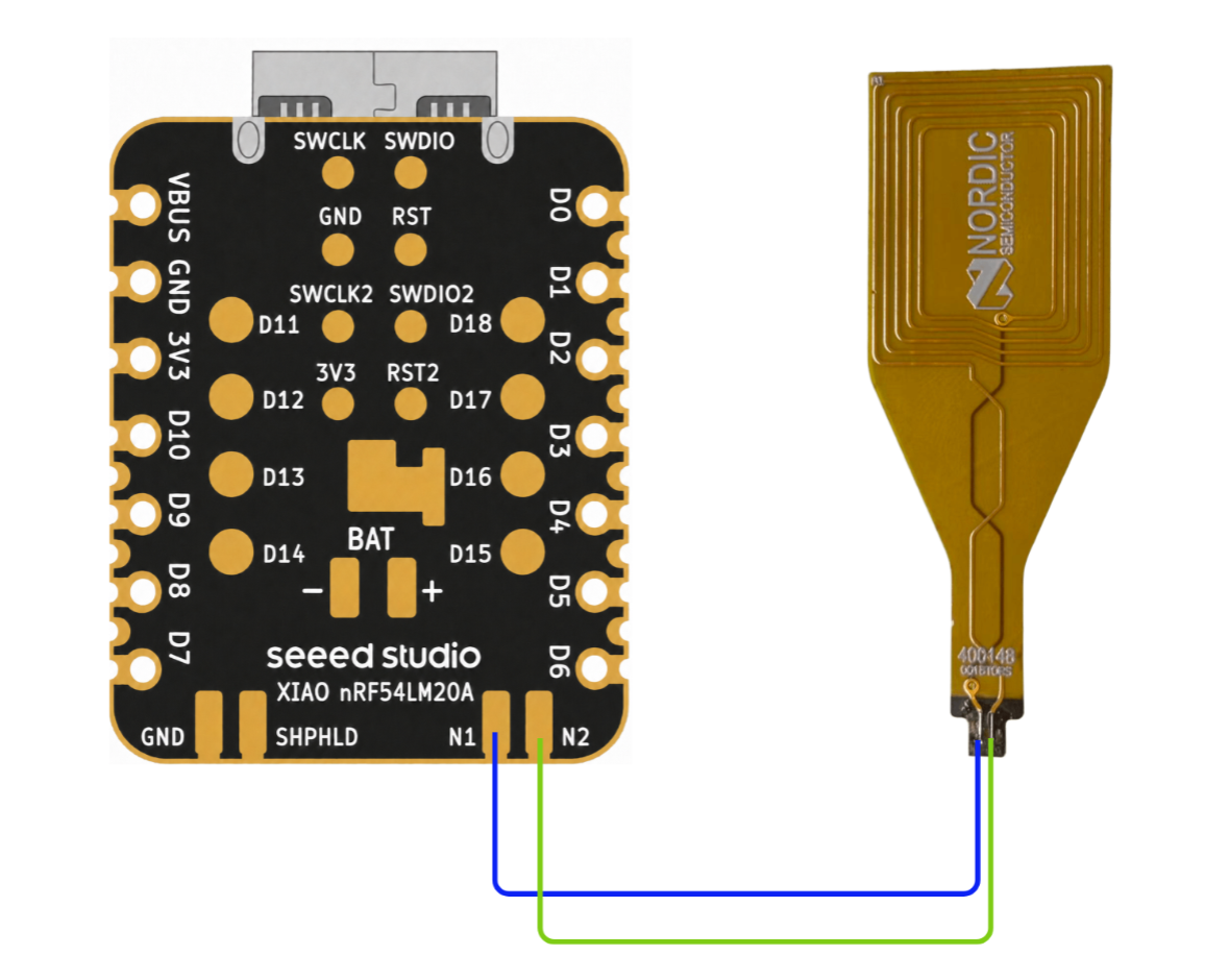

XIAO nRF54LM20A では、外部 NFC アンテナ用のデフォルトピンは P1.01 と P1.02 で、シルク印刷上では N1 と N2 と表示されています。以下のはんだ付け例を参照してください。
- 接続前の回路図
- 実際の接続図
このはんだ付け作業はかなり難しく、高度なはんだ付け技術が必要です。代わりに、ジャンパーワイヤーを使用して XIAO と NFC を接続することもできます。人身事故や機器の損傷を避けるため、安全対策に十分注意してください。
NFC のピンには極性(プラス・マイナス)の区別はありません。

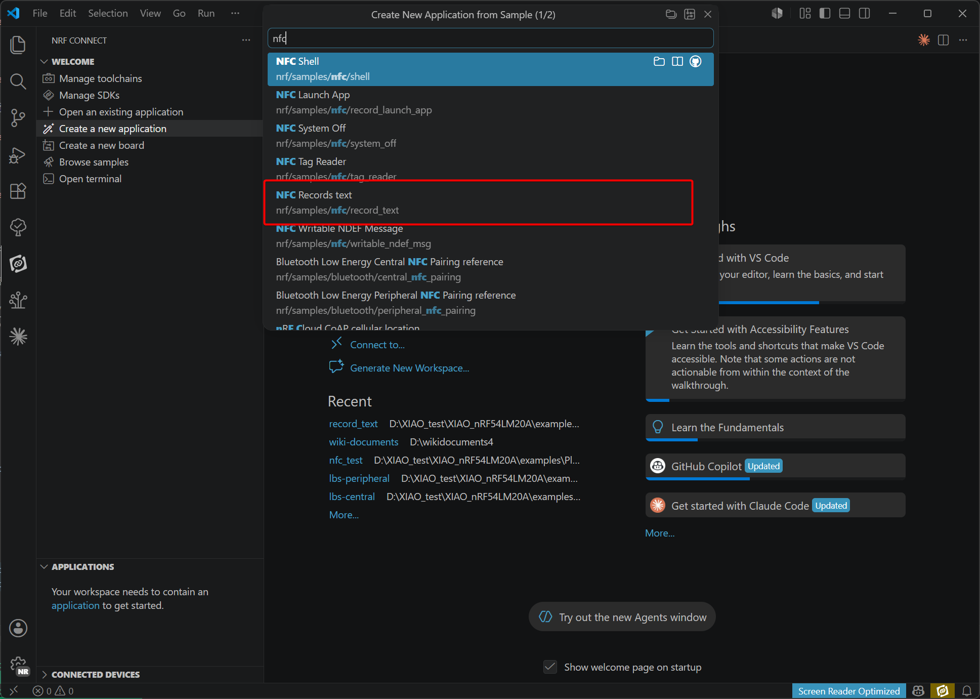

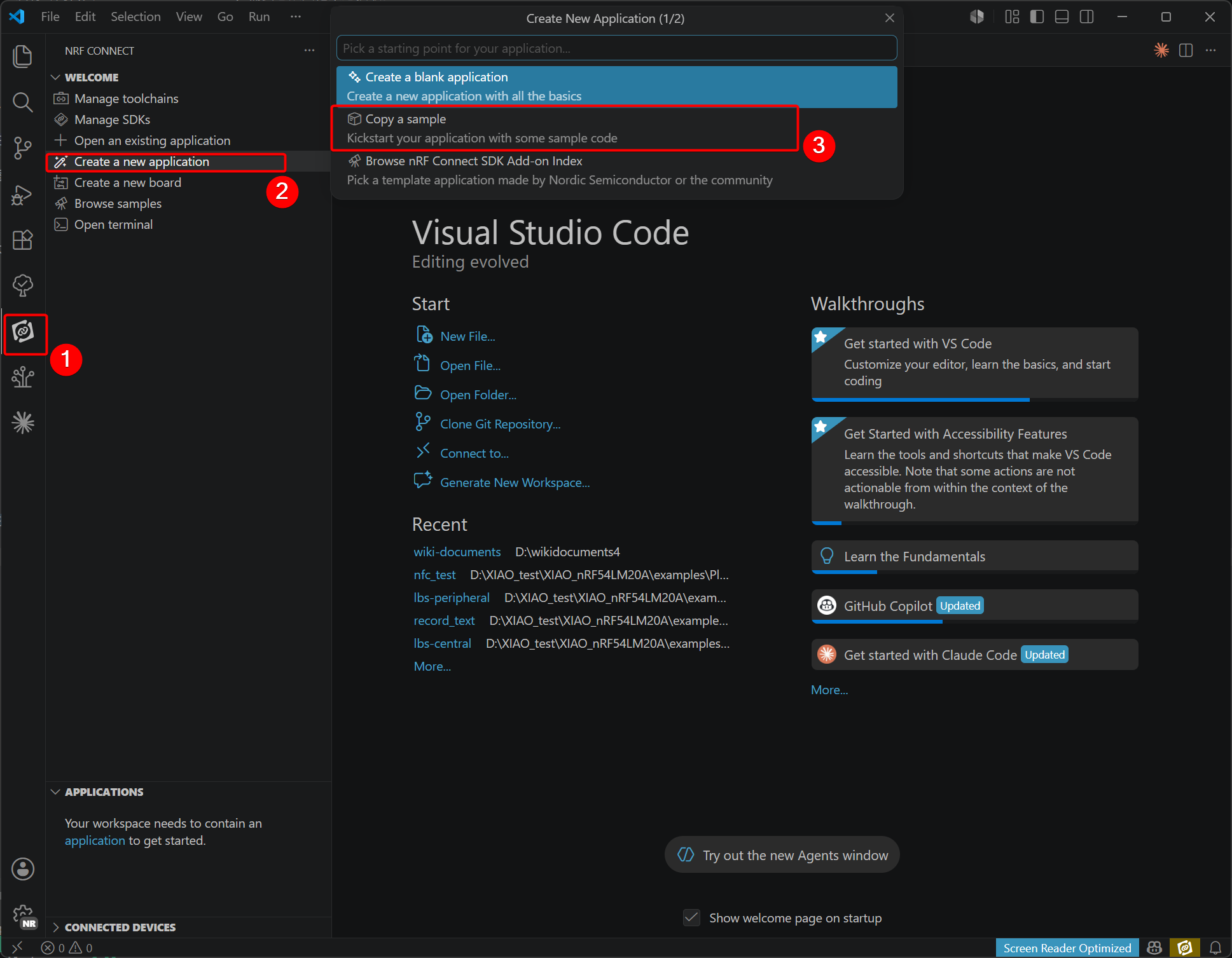

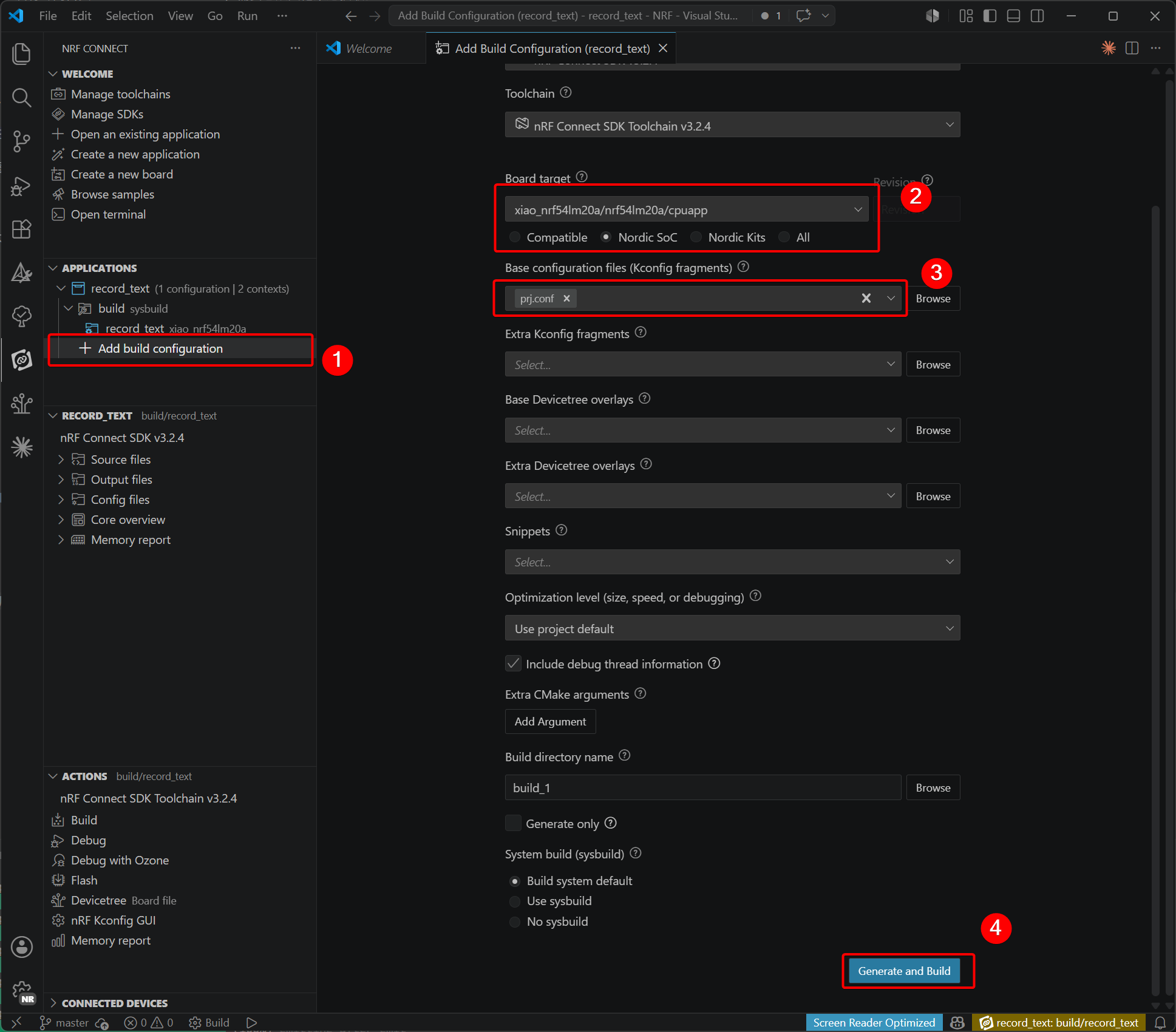

- 拡張機能内で空のルーチンを作成し、既存のルーチンをコピーするオプションを選択します。
- nfc と入力し、NFC text Records サンプルを選択します。

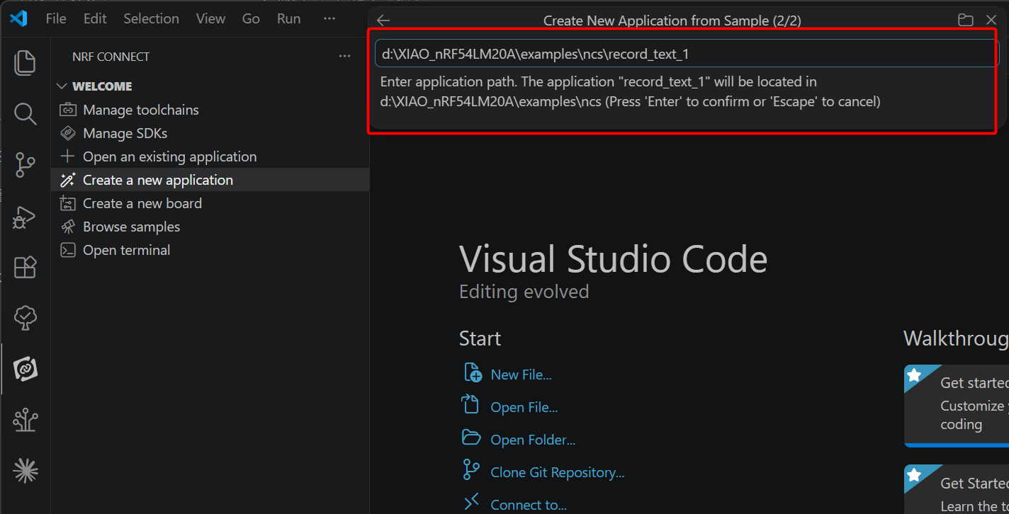

- 保存先パスを選択します。

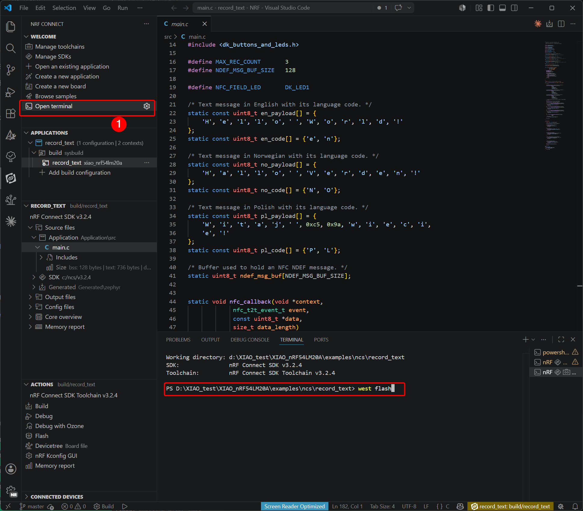

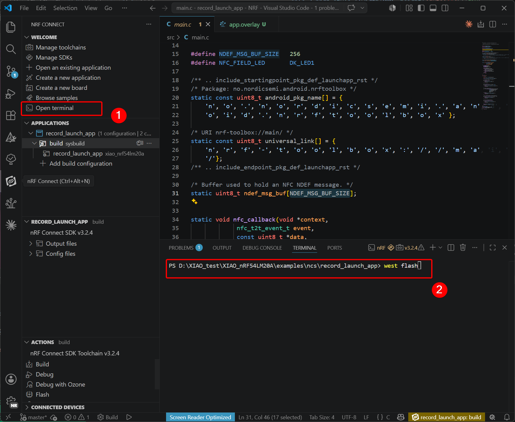

- プロジェクトを開き、対応する拡張機能の下に XIAO nRF54LM20A の設定を追加してコンパイルします。
- ターミナルを開き、
west flashコマンドを入力して、ファームウェアを XIAO nRF54LM20A に書き込みます。

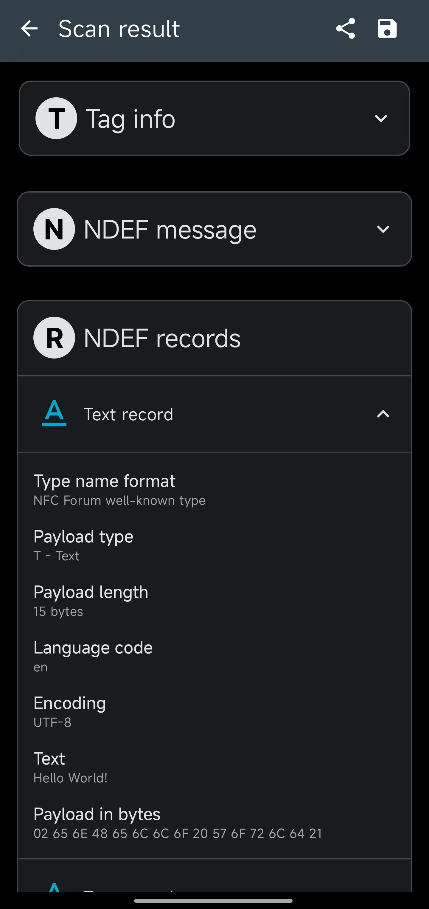

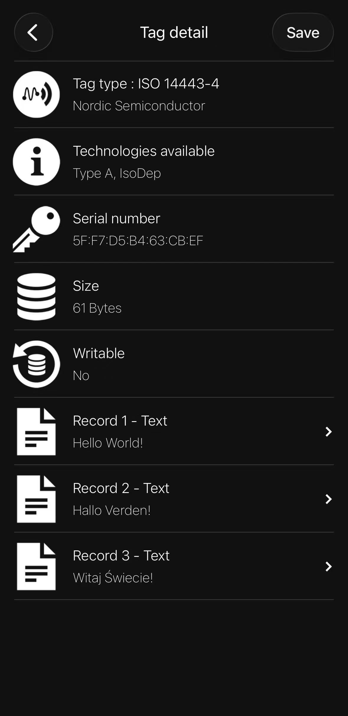

- スマートフォンの NFC エリアを NFC アンテナに近づけて、詳細な NFC 情報を読み取ります。
スマートフォンに表示されるテキスト情報は次のとおりです:
Hello World!
Hallo Verden!
Witaj świecie!
| NFC Tools | nRF NFC Toolbox |

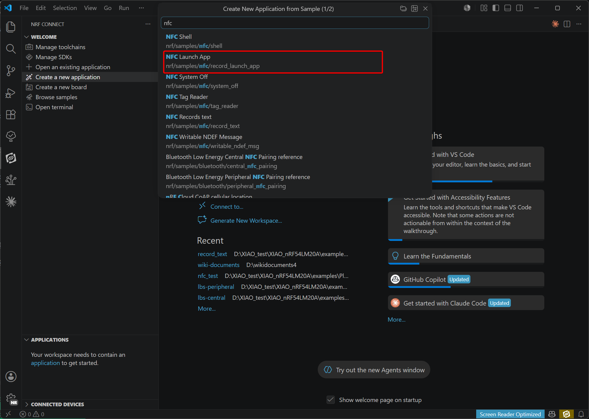

このセクションでは NFC の機能を扱います。nRF Toolbox for Bluetooth LE を検索してください。
- 拡張機能内で空のサンプルプロジェクトを作成し、既存のサンプルをコピーするオプションを選択してから、NFC Launch App を選択します。NFC Records text を参照して設定およびコンパイルを行います。
- ターミナルを開き、
west flashコマンドを入力して XIAO nRF54LM20A に書き込みます。

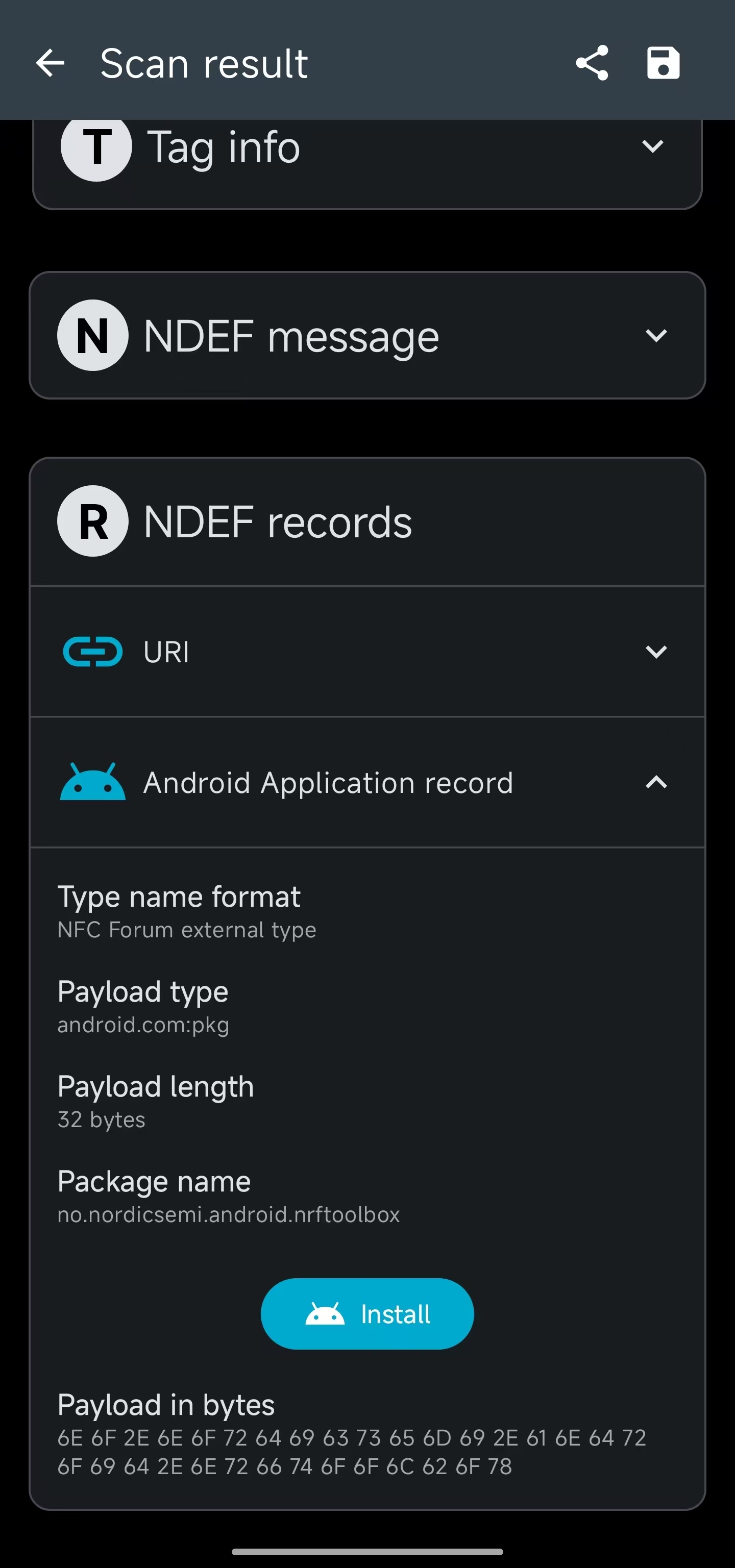

- NFC 読み取り情報をより詳細に確認するには、お使いのシステムに対応したアプリをダウンロードする必要があります。
- iOS :NFC Tools
- Android:nRF NFC Toolbox

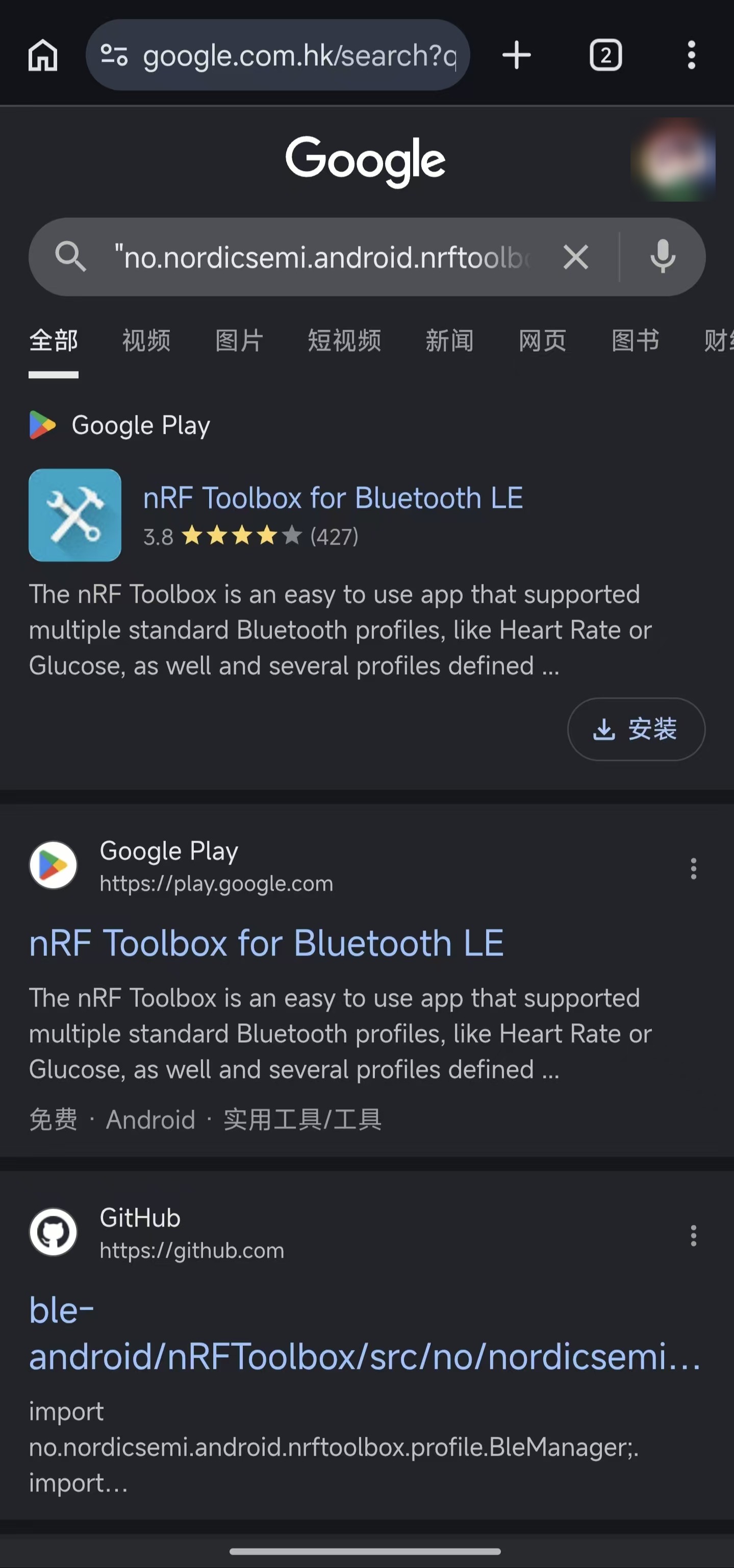

- スマートフォンの NFC センサーを NFC アンテナに近づけます。ブラウザが起動して「no.nordicsemi.android.nrftoolbox」を検索し、読み取り履歴が nRF NFC Toolbox に表示されます。
