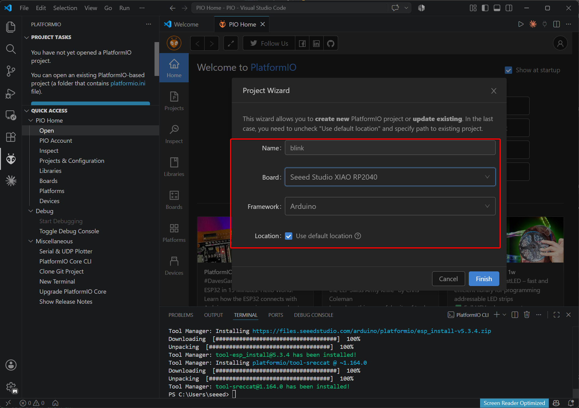

セットアップ 4 . PlatformIO で任意のプロジェクトを作成​
PlatformIO 拡張機能を開き、Create New Project を選択します。

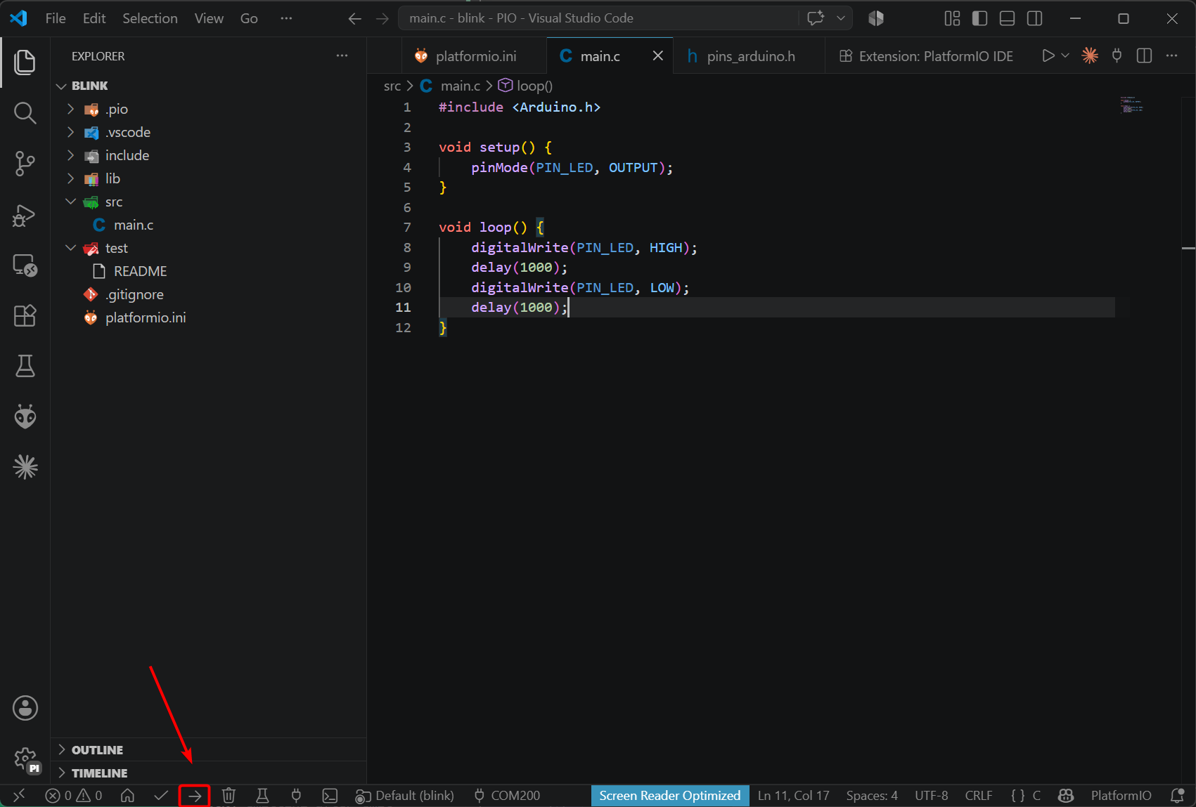

セットアップ 4 . コンパイルと書き込み​
次のプログラムを main.c にコピーし、ボードにアップロードします。
#include <Arduino.h>
pinMode(PIN_LED, OUTPUT);
digitalWrite(PIN_LED, HIGH);
digitalWrite(PIN_LED, LOW);
