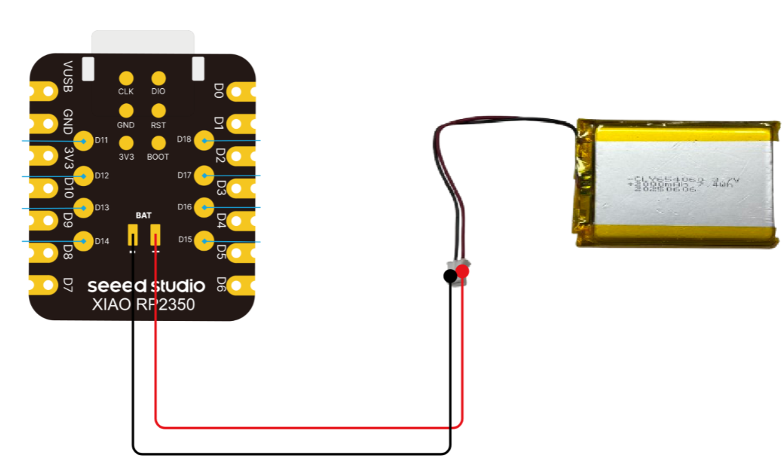

バッテリー接続​
XIAO RP2350 は 3.7V リチウムバッテリーで給電できます。配線については、以下の図を参照してください。
pir
注意
はんだ付けの際には、正極端子と負極端子を短絡させてバッテリーや機器を損傷させないよう、十分に注意してください。

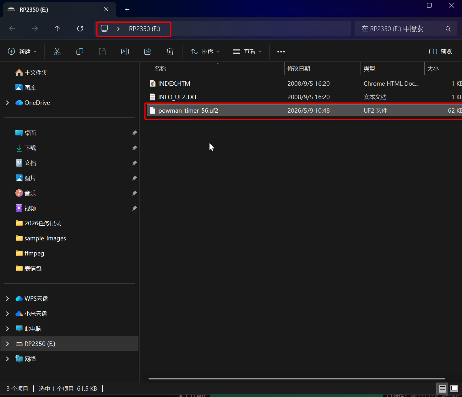

ファームウェアを書き込む​
検証および性能テストには、あらかじめ用意されたファームウェアを使用できます。
XIAO RP2350 Low Power Test Firmware をダウンロードし、ファイルシステムにドラッグします。
pir
注記
この UF2 ファームウェアはサードパーティソースからコンパイルされたものです。ファームウェアのソースコードについては、pico-examples/powman/powman_timer を参照してください。
このファームウェアのソースコードは pico-sdk に依存しています。使用前に、pico-sdk の README に記載された手順に従い、Linux 環境で関連ツールチェーンをダウンロードする必要があります。
pico-sdk およびツールチェーンの更新が頻繁であるため、関数パラメータの競合などのコンパイルエラーが発生する可能性がある点に注意してください(このサンプルライブラリは公式の Raspberry Pi ライブラリとして保守されておらず、バージョンや環境の差異が存在する可能性があります)。XIAO RP2350 の低消費電力性能のみを検証したい場合は、UF2 ファームウェアをそのまま使用して、迅速かつ簡便にテストすることを推奨します。

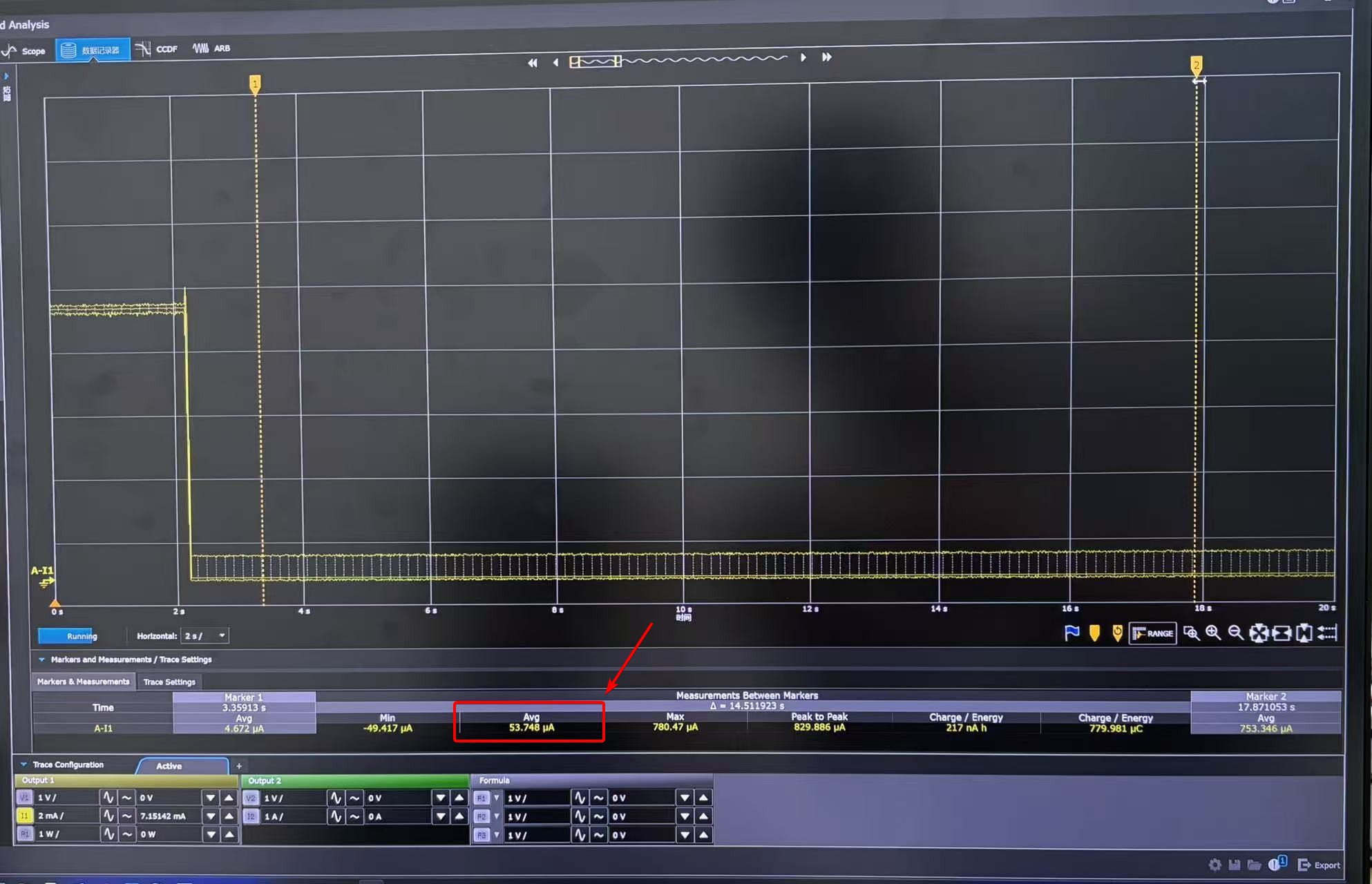

結果​
計測機器によるテストと検証の結果、XIAO RP2350 は低消費電力モードに入った際の平均電流が 53 μA となりました。
pir
ヒント
  1. 低消費電力モードにおける平均電流は、使用する計測機器によって異なる場合があります。実際のテスト結果を参照してください。
  2. このテスト結果は、低消費電力テスト用ファームウェアを書き込んだ後に得られたものです。
  3. 消費電力テストを行う場合、テスト配線は裏面の BAT インターフェースに接続してください。
  4. Arduino IDE では pico-extras ライブラリ(ディープスリープに必要な pico/sleep.h を含む)を統合するのが難しいため、超低消費電力開発には Pico SDK または PlatformIO + arduino-pico フレームワークの使用を推奨します。
