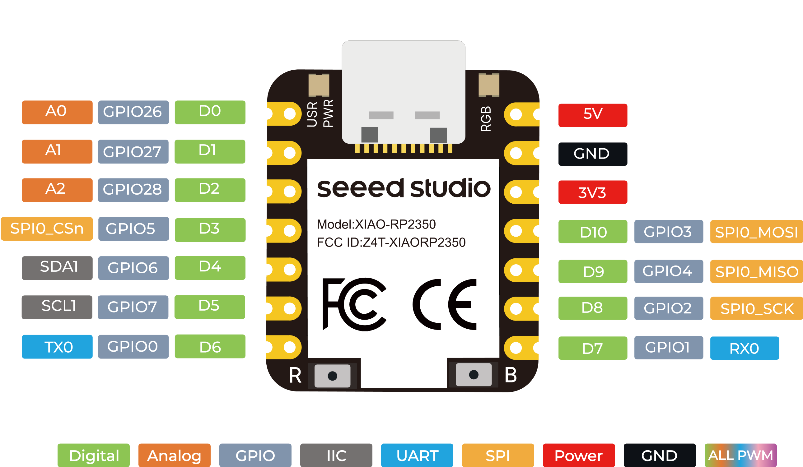

ピン0..18はGPIOピンです。(注意:GPIO 11-18はボードの裏面のパッドです。) ピン0..2はアナログ入力として使用できます。このボードにはピン19に黄色のユーザーLED(反転)があり、 ピン20に単一のRGB LED(NeoPixel)があります。

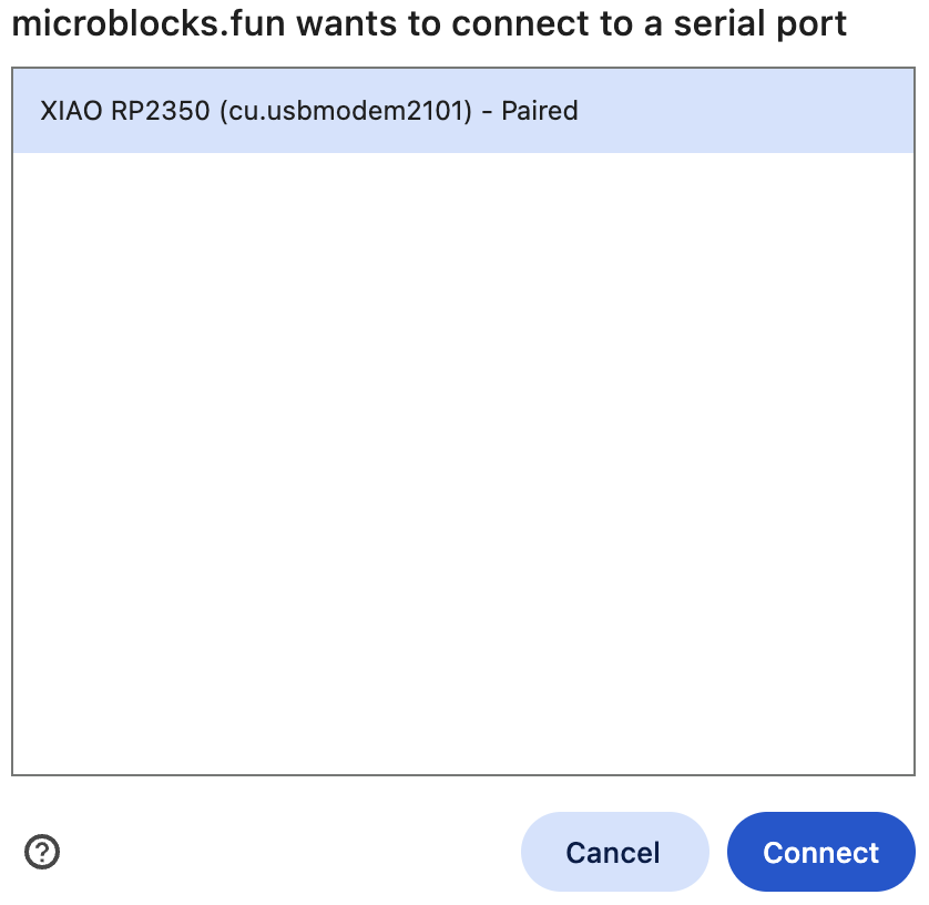

ChromeまたはEdgeブラウザでMicroBlocksエディターを実行します。 connect(プラグアイコン)ボタンをクリックします:
メニューから**connect (USB)**を選択します:
ダイアログからボードを選択し、connectボタンをクリックします:

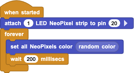

このスクリプトはRGB NeoPixelの色を変化させます:
