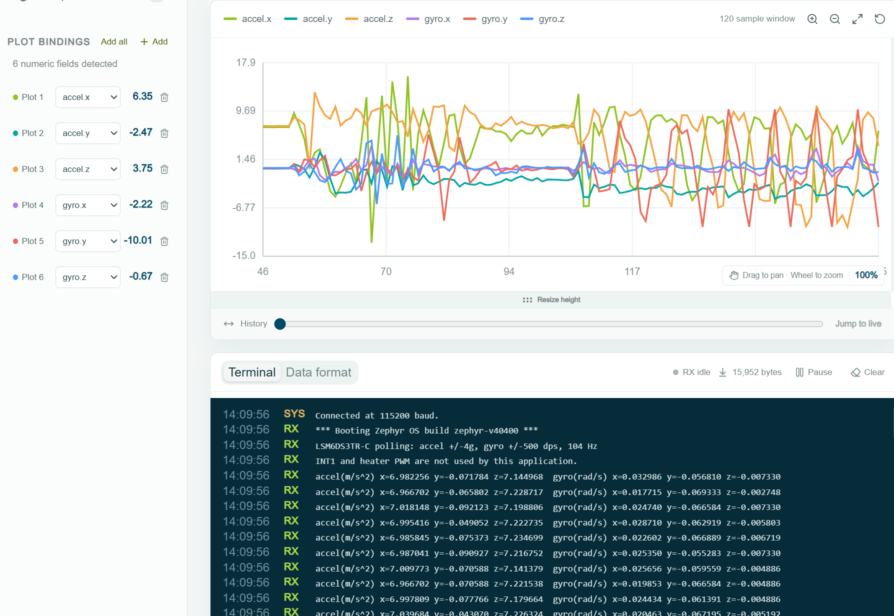

  • 結果
任意のシリアルモニタを使用して、出力される 3 軸加速度センサおよびジャイロスコープの読み取り値を観察します。

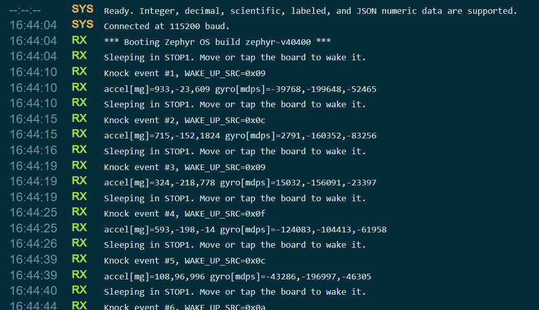

  1. 結果
  • 動きが設定されたしきい値を超えると、INT1 がボードをウェイクアップします。LED が短時間点灯し、その後ボードはスリープに戻ります。
  • 各ウェイクアップ時に、イベント番号、WAKE_UP_SRC の値、および IMU サンプルがシリアルポートに出力されます。

  • デバイスが静止しているとき、またはスリープモードに入ったときは RGB ライトが消灯し、IMU は低消費電力のモーション検出状態を維持します。
  • デバイスを振ると IMU 割り込みがウェイクアップをトリガーし、RGB のオーシャンエフェクトが再び点灯します。

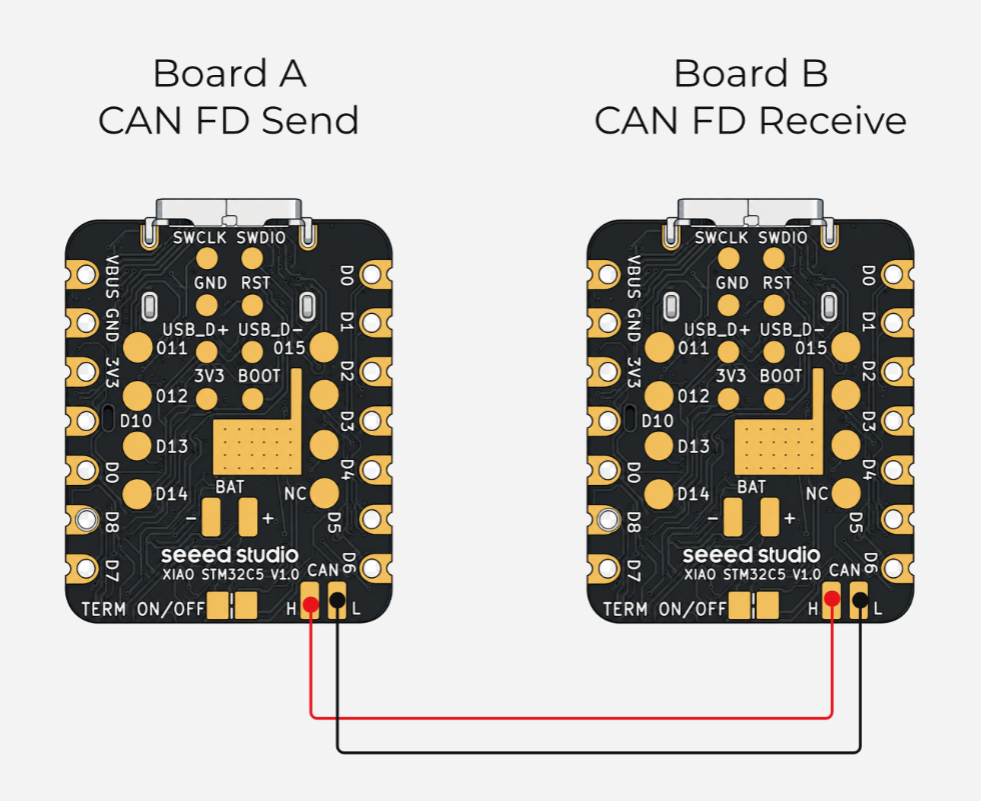

CAN ロガー​
XIAO STM32C5 には 2 チャンネルの CAN FD ペリフェラルがオンボードで搭載されています。TCAN3403-Q1 トランシーバを備え、120 オームの終端抵抗があらかじめ設定されています。基板裏面の CAN_H と CAN_L はんだパッドインターフェースを直接使用して、CAN‑BUS 関連のアプリケーションを実現できます。
ヒント
XIAO STM32C5 における CAN および CAN‑FD の使用方法については、XIAO STM32C5 CANFD Usage を参照してください。
CAN BUS アプリケーションでは、CAN ペイロードデータの解析、送受信の成功確認、パケットロス率などの要素が、実運用において非常に重要です。しかし CAN BUS プロトコルは複雑であり、開発者にとってトラブルシューティングは困難です。そのため、CAN BUS 上の故障ノードを一次的に特定し、さらなる診断につなげるためのツールが必要となります。
以下の CAN FD 故障シミュレーションおよび可視診断デモは、2 枚の XIAO STM32C5 ボードと Round Display を用いて構成されています。通常フレーム、シーケンス欠落フレーム、アプリケーション層 CRC エラーを含むフレームを生成できます。また、受信統計をリアルタイムに表示し、パケットロス率を推定し、チェック結果を示します。
ハードウェアの準備​
ここでは 2 枚の XIAO STM32C5 ボードが必要です。1 枚は制御と解析を行う CAN ロガーとして動作し、もう 1 枚は CAN BUS ノードを模擬してデータ送信とパケットロスのエミュレーションを行います。2 枚のボードを CAN_H と CAN_L で接続します。ボードを別々の電源で駆動する場合は、グラウンドも接続してください。
Seeed Studio XIAO STM32C5 × 2 Round Display for Seeed Studio XIAO
ソフトウェアの準備​
CANFD 送信メッセージノード​
  • 1 枚の XIAO STM32C5 を CAN FD 送信ノードとして使用します。
    • 仲裁フェーズのビットレート:500 kbit/s
    • データフェーズのビットレート:2 Mbit/s
    • ペイロード長:64 バイト
    • CAN FD と BRS を有効化
    • データにはシーケンス番号、稼働時間、テストペイロード、および CRC16-CCITT が含まれます

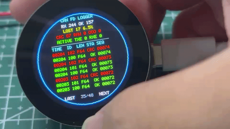

  1. main.c にプログラムを書き込みます。本プロジェクトでは、次の 3 種類のデータフレームを周期的に送信します。
    • 0x100: 通常データ 連続したシーケンス番号と有効なアプリケーション層 CRC16 を持ちます。
    • 0x101: フレームロスシミュレーションデータ 一部のシーケンス番号を意図的にスキップし、受信側がシーケンスの欠落からロストフレーム数を推定できるようにします。
    • 0x102: チェックサムエラーデータ フレーム自体は通常どおり送信されますが、ペイロード内のアプリケーション層 CRC16 を意図的に改ざんし、受信側が CRC の異常を検出できるようにします。

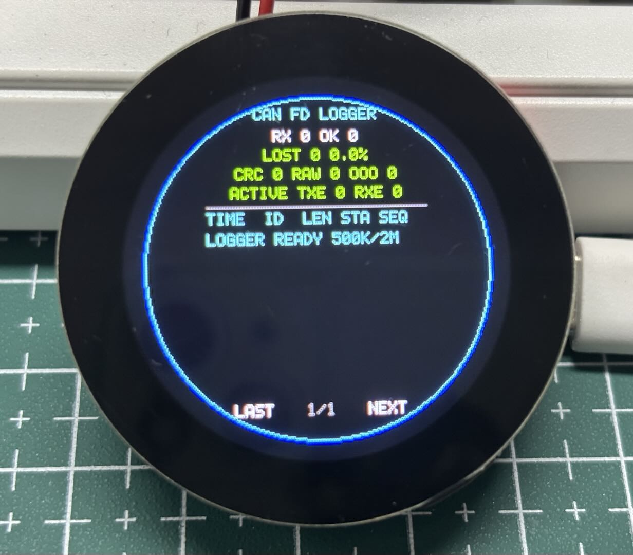

  • XIAO STM32C5 1台と Round Display を使用して、CAN ロガーのファームウェアコードを開発します。
    • 64バイトの CAN FD テストフレームを受信して解析する
    • フレームタイプ、ペイロード長、プロトコル識別子およびバージョンを検証する
    • シーケンス番号の欠落から、失われたフレーム数とフレーム損失率を推定する
    • 重複データまたは順序の乱れたデータを検出する
    • ペイロード内の CRC16-CCITT を検証する
    • CAN コントローラのステータスおよび TX/RX エラーカウンタを読み取る
    • 通常フレーム、欠落フレーム、CRC エラー、生データを区別するために異なる色を使用する
    • 統計情報と、メモリ上の最新48件のログエントリをラウンドスクリーンに表示する
    • 下部の LAST / ページ番号 / NEXT タッチボタンでページごとにログを閲覧する
    • CHSC6X タッチコントローラを採用し、ハードウェア I²C 経由でタッチデータを読み取る

送信ノードとロガーノードは、CAN_H を CAN_H に、CAN_L を CAN_L にそれぞれ接続して配線する必要があります。

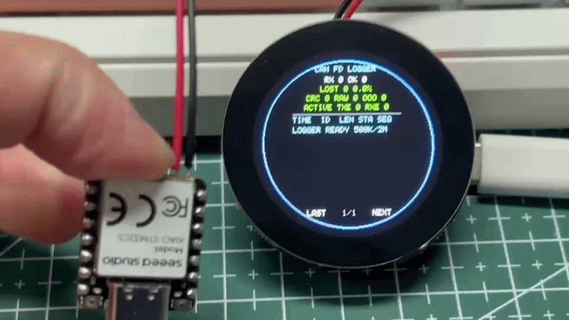

  1. 未接続時の表示
  1. ノード接続時の表示
  1. 送信ノードを切断して履歴データを表示
