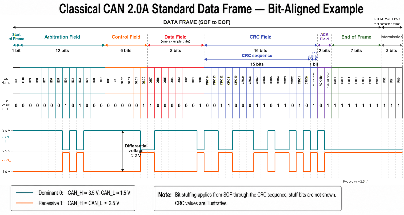

高速 CAN では通常、CAN_H と CAN_L からなるツイストペアが使用されます。レシーバは、2 本の信号線間の差動電圧からバスの状態を判断します。
V_diff = V(CAN_H) - V(CAN_L)
  • 劣勢ビット 1:CAN_H と CAN_L はほぼ同じ電圧レベルとなり、差動電圧は 0 V 付近になります。一般的な 5 V 高速 CAN トランシーバでは、両線とも通常 2.5 V 付近になります。
  • 優勢ビット 0:CAN_H の電圧が上昇し、CAN_L の電圧が低下します。一般的な 5 V 高速 CAN トランシーバでは、典型的なレベルはそれぞれ約 3.5 V と 1.5 V であり、差動電圧は約 2 V になります。
これらは代表的な電圧値です。実際の値は、トランシーバ、電源電圧、バス負荷、コモンモード電圧によって異なります。規定された動作範囲については、トランシーバのデータシートを参照してください。
CAN バスでは、優勢な 0 が劣勢な 1 よりも優先されます。この特性により、非破壊型のビット単位仲裁が可能となり、受信ノードは ACK スロットで優勢ビットを送信することで、フレームを正しく受信したことを確認できます。
クラシック CAN データフレーム​
次の Classical CAN 2.0A データフレームを例として使用します。ID は 0x00A、DLC は 1、データは 0x81、CRC-15/CAN は 0x18DA です。フィールド名、論理ビット、および CAN_H/CAN_L の波形は列ごとに整列しています。
  • データフレームのフィールド
フィールド長さ説明
SOF1 ビットフレームの開始を示し、ノードを同期させる優勢な 0。
Identifier11 ビットメッセージを識別し、その仲裁優先度を決定します。
RTR1 ビットデータフレームでは優勢な 0、リモートフレームでは劣勢な 1。
IDE1 ビット標準フレームでは優勢な 0、拡張フレームでは劣勢な 1。
r01 ビット優勢な 0 として送信される予約ビット。
DLC4 ビット0 から 8 の値は、0 ~ 8 バイトのペイロード長を指定します。Classical CAN では、9 から 15 の値も 8 バイトのペイロードを表します。
Data0–8 バイトDLC で指定されたペイロードを格納します。
CRC sequence15 ビット受信ノードが伝送エラーを検出できるようにします。
CRC delimiter1 ビット劣勢な 1 に固定されています。
ACK slot1 ビット送信側は劣勢な 1 を送信し、エラーなくフレームを受信したノードはそれを優勢な 0 で上書きします。
ACK delimiter1 ビット劣勢な 1 に固定されています。
EOF7 ビット7 連続する劣勢ビットがフレームの終わりを示します。
Intermission3 ビットフレームに続く 3 ビットの劣勢ビットで、フレーム自体ではなくインタフレームスペースの一部です。

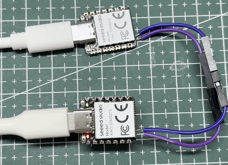

XIAO STM32C5 は、オンボードトランシーバと終端抵抗を備えた CAN FD インターフェースを提供しており、CAN_H と CAN_L を介して直接接続できます。
この例では、PlatformIO と Zephyr フレームワーク、および 2 枚の XIAO STM32C5 ボードを使用します。
  • ボード A は CAN FD フレームを送信します。
  • ボード B はフレームを受信して処理し、受信データに応じてオンボードのユーザー LED を制御します。
注記
この例では PlatformIO を使用します。PlatformIO に不慣れな場合は、XIAO STM32C5 用 PlatformIO 入門を参照してください。
  1. CAN ペリフェラルのハードウェアピンリソースを確認します。
XIAO STM32C5 は 2 つの CAN FD インターフェースを提供します。1 つはロジックレベルの TX および RX 信号を出力し、外部 CAN トランシーバに接続できます。もう 1 つはオンボードの TCAN3403-Q1 CAN FD トランシーバに接続されており、CAN_H と CAN_L を介してバスへ直接アクセスできます。
オンボードの CAN FD 回路には、切り離し可能な 120 Ω 終端抵抗が含まれています。ボードがバスのいずれかの端にある場合は終端抵抗を有効にし、ボードが中間ノードである場合、またはバスの XIAO 側にすでに別の 120 Ω 抵抗が取り付けられている場合は、終端抵抗を切り離してください。トランシーバは、CAN 通信が不要なときに消費電力を削減するスタンバイモードもサポートします。
背面の CAN_H および CAN_L パッドはそのまま使用できます。ただし、丸形パッドを使用する場合は、独立した CAN 変換チップと整合する終端抵抗を使用する必要があります。

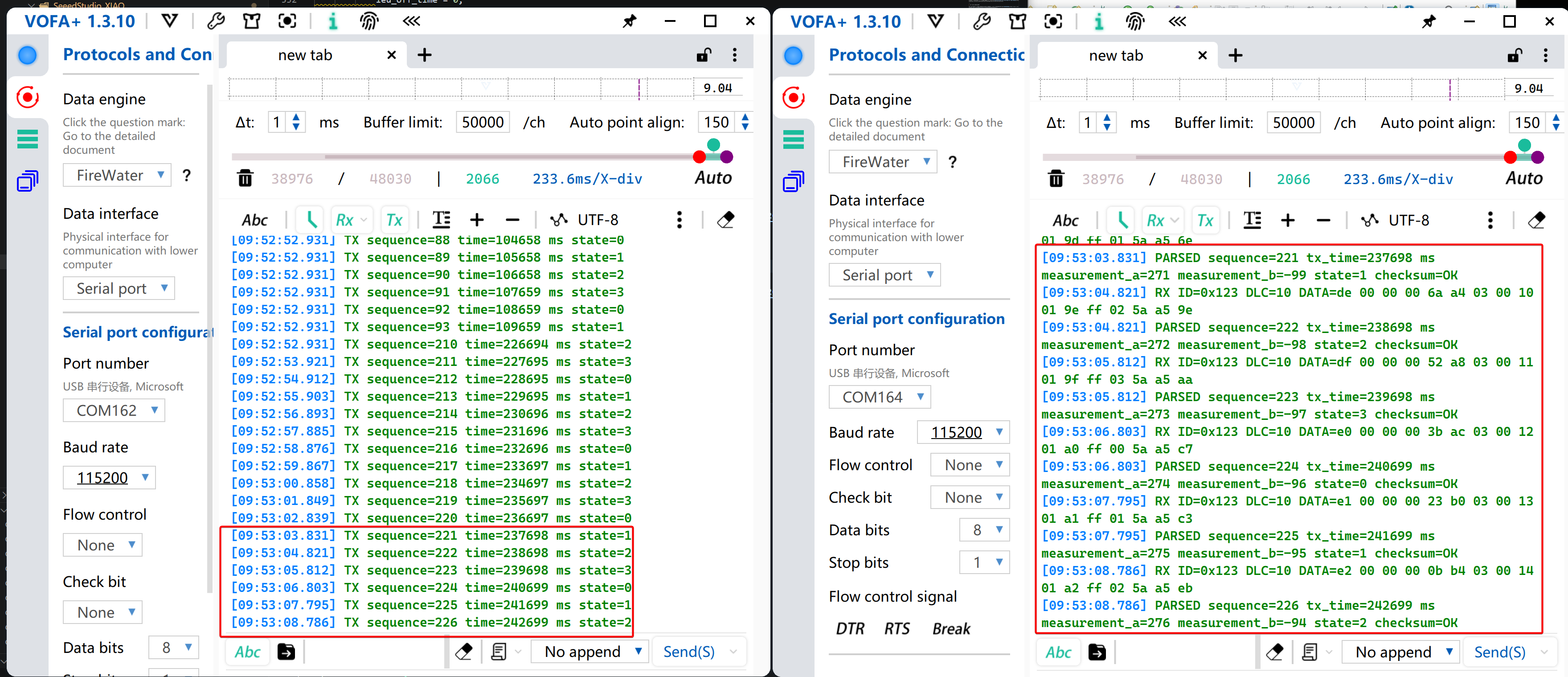

  1. main.c プログラムを作成します。この例では 2 枚の XIAO STM32C5 ボードを使用します。ボード A は送信機として動作し、CAN プロトコルデータを送信します。ボード B は受信機として動作し、CAN メッセージを受信して解析し、その後オンボード LED を点灯させます。
CANFD 送信プログラム
* XIAO STM32C5 CAN FD sender (board A)
* Sends one 16-byte CAN FD frame with standard ID 0x123 over FDCAN2
* every second. BRS uses 500 kbit/s for arbitration and 2 Mbit/s for
* the data phase. Transmission status is printed through USB CDC ACM.
#include <zephyr/device.h>
#include <zephyr/devicetree.h>
#include <zephyr/drivers/can.h>
#include <zephyr/kernel.h>
#include <stdint.h>
#define CAN_NODE DT_CHOSEN(zephyr_canbus)
#define CAN_ID 0x123U
#define CAN_DATA_LENGTH 16U
#define CAN_DATA_DLC 10U
#define SEND_PERIOD_MS 1000
static const struct device *const can_dev = DEVICE_DT_GET(CAN_NODE);
/* Encode multibyte fields explicitly as little-endian wire data. */
static void put_u16_le(uint8_t *dst, uint16_t value)
dst[0] = (uint8_t)value;
dst[1] = (uint8_t)(value >> 8);
static void put_u32_le(uint8_t *dst, uint32_t value)
dst[2] = (uint8_t)(value >> 16);
dst[3] = (uint8_t)(value >> 24);
static uint8_t payload_checksum(const uint8_t *data)
uint8_t checksum = 0U;
for (size_t i = 0U; i < CAN_DATA_LENGTH - 1U; i++) {
checksum ^= data[i];
return checksum;
* 16-byte application payload:
* [0..3] sequence number (uint32, little-endian)
* [4..7] sender uptime in milliseconds (uint32, little-endian)
* [8..9] example measurement A (int16, little-endian)
* [10..11] example measurement B (int16, little-endian)
* [12] state value cycling from 0 to 3
* [13..14] fixed markers 0x5A and 0xA5
* [15] XOR checksum of bytes 0 through 14
static void build_frame(struct can_frame *frame, uint32_t sequence)
int16_t measurement_a = (int16_t)(250 + (sequence % 50U));
int16_t measurement_b = (int16_t)(-100 + (sequence % 20U));
*frame = (struct can_frame) {
.id = CAN_ID,
.dlc = CAN_DATA_DLC,
/* FDF selects CAN FD; BRS enables the faster data phase. */
.flags = CAN_FRAME_FDF | CAN_FRAME_BRS,
put_u32_le(&frame->data[0], sequence);
put_u32_le(&frame->data[4], k_uptime_get_32());
put_u16_le(&frame->data[8], (uint16_t)measurement_a);
put_u16_le(&frame->data[10], (uint16_t)measurement_b);
frame->data[12] = (uint8_t)(sequence & 0x03U);
frame->data[13] = 0x5AU;
frame->data[14] = 0xA5U;
frame->data[15] = payload_checksum(frame->data);
int main(void)
uint32_t sequence = 0U;
int ret;
if (!device_is_ready(can_dev)) {
printk("FDCAN2 device is not ready\r\n");
return 0;
/* The controller mode must be selected before the controller starts. */
ret = can_set_mode(can_dev, CAN_MODE_FD);
if (ret != 0) {
printk("Failed to enable CAN FD mode: %d\r\n", ret);
return 0;
ret = can_start(can_dev);
if (ret != 0) {
printk("Failed to start FDCAN2: %d\r\n", ret);
return 0;
printk("FDCAN2 sender started: ID=0x%03x, 500 kbit/s + 2 Mbit/s data\r\n",
CAN_ID);
while (true) {
struct can_frame frame;
build_frame(&frame, sequence);
/* A NULL callback makes this synchronous, with a 100 ms timeout. */
ret = can_send(can_dev, &frame, K_MSEC(100), NULL, NULL);
if (ret == 0) {
printk("TX sequence=%u time=%u ms state=%u\r\n",
sequence, k_uptime_get_32(), frame.data[12]);
sequence++;
printk("FDCAN2 send failed: %d\r\n", ret);
k_msleep(SEND_PERIOD_MS);
return 0;
CAN 受信プログラム

  1. 結果は次の図のようになります。
  • ボード A と B の間で CAN_H を CAN_H に、CAN_L を CAN_L に接続します。別々の電源を使用する場合は、グラウンドも接続します。ボード B はフレームを受信して検証した後、LED を点滅させます。
  • シリアルモニタを使用して、送信および解析されたデータを確認します。

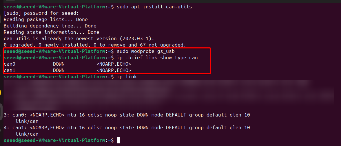

  1. ボードを Linux ホストに接続し、ターミナルを開いて必要なソフトウェアパッケージをインストールします。その後、CAN デバイスが列挙され、通常は can0 と can1 が表示されます。
# Install can-utils
sudo apt update
sudo apt install can-utils
# Load gs_usb kernel module
sudo modprobe gs_usb
ip -brief link show type can

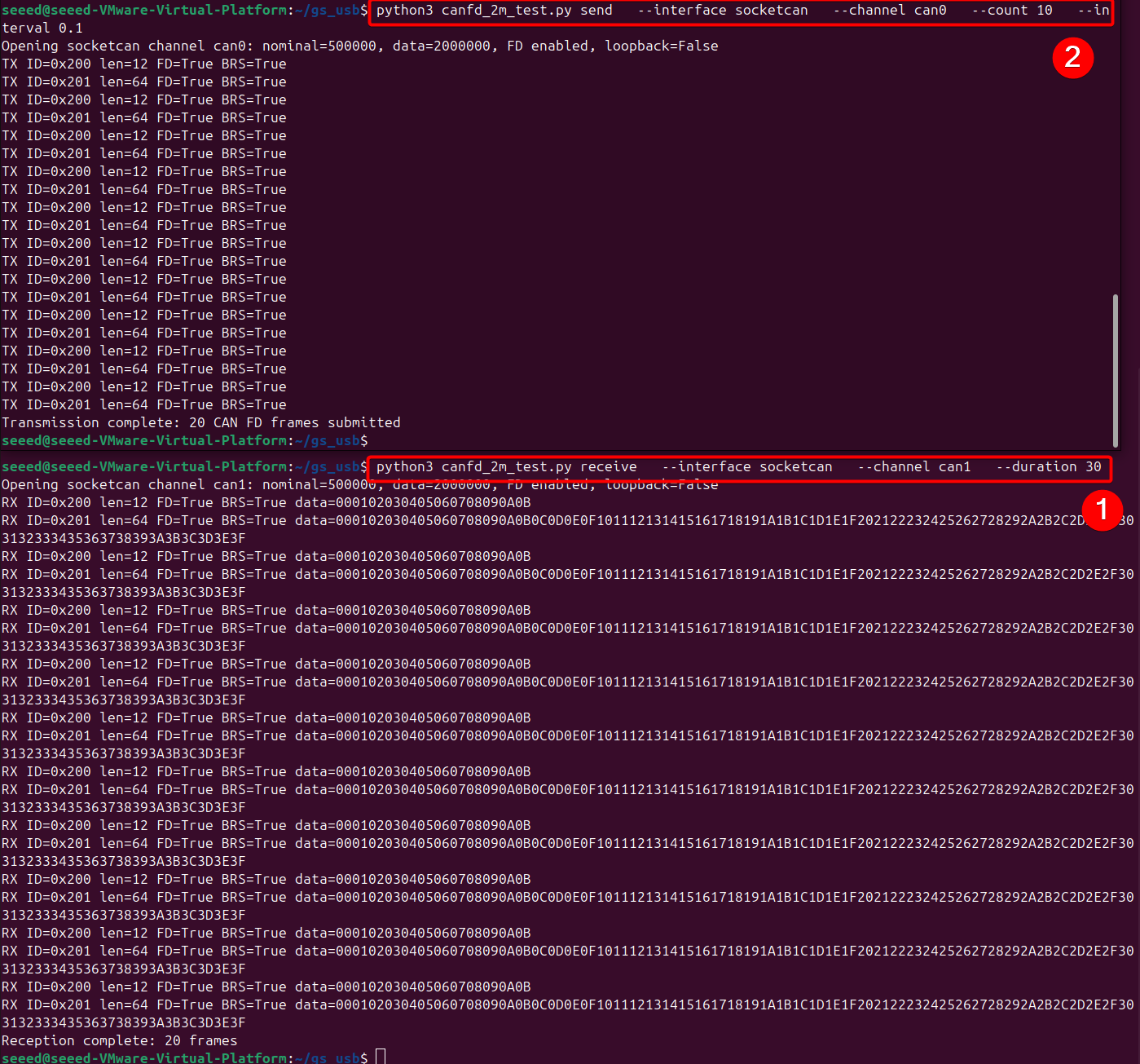

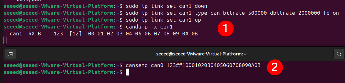

  1. CAN‑FD トラフィックを送信してモニタします
  • 別のターミナルを開き、can1 インターフェースでデータを受信します。
candump -x can1
  • さらに別のターミナルで、can0 インターフェース経由で BRS を有効にした 12 バイトの CAN‑FD フレームを送信します。
cansend can0 123##1000102030405060708090A0B

python3 canfd_2m_test.py receive \
--interface socketcan \
--channel can1 \
--duration 30
  • 送信側で実行します
python3 canfd_2m_test.py send \
--channel can0 \
--count 10 \
--interval 0.1

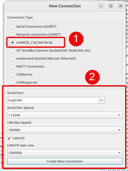

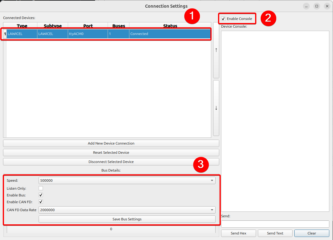

  1. Connection → Open Connection Window に移動します。Add New Device Connection をクリックします。接続タイプを LAWICEL / SLCAN Serial に設定します。Serial Port として ttyACM0 を選択します。Serial Port Speed を 115200、CAN Bus Speed を 500000 bit/s に設定します。CAN‑FD を有効にし、CAN‑FD データレートを 2000000 bit/s に設定します。
  1. 設定後、接続ステータスに接続が成功したかどうかが表示されます。右上のコンソールを開いてログを確認し、パラメータが設定と一致していることを確認してから、設定を保存することを推奨します。

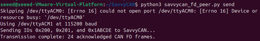

  1. 新しいターミナルを開き、テストスクリプトを実行します。スクリプトは未使用の /dev/ttyACM* シリアルデバイスを自動的に検出し、CAN‑FD データを送信します。
python3 savvycan_fd_peer.py send

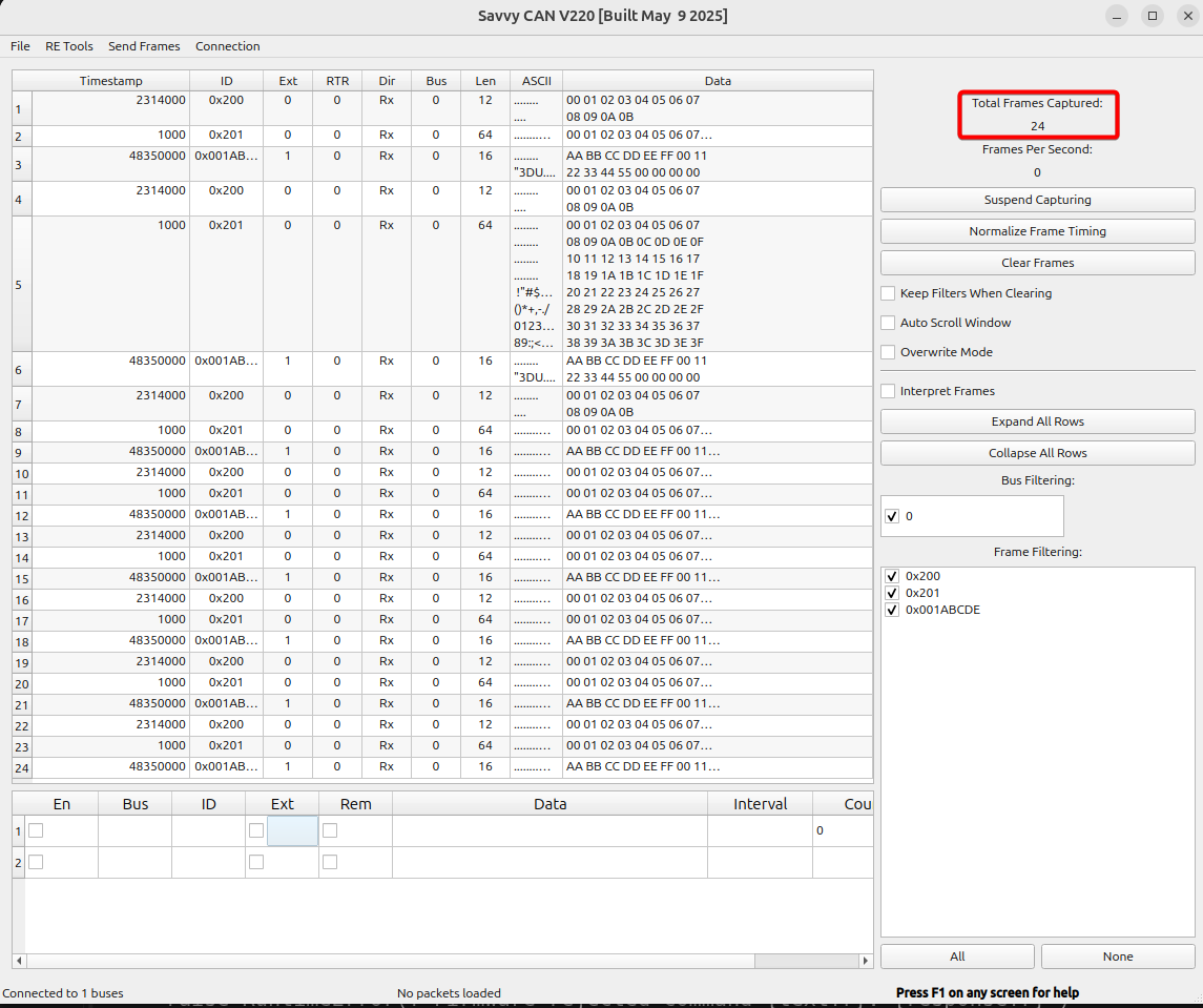

スクリプトが /dev/ttyACM1 デバイスに 24 個の CAN‑FD フレームを書き込んでいることが確認できます。/dev/ttyACM0 は SavvyCAN によって占有されているため busy と表示されます。
  1. SavvyCAN のメインパネルで、受信および解析された CAN‑FD フレームデータを確認できます。

  1. モーターが有効化されると、DM‑J4310 は 5 秒ごとに目標速度 0 → 3 → 6 → 10 → 6 → 3 rad/s を循環します。目標速度がゼロ以外のときはオンボード LED が点灯し、ゼロのときは消灯します。同時に、モーターのフィードバックデータがシリアルポート経由で出力されます。
