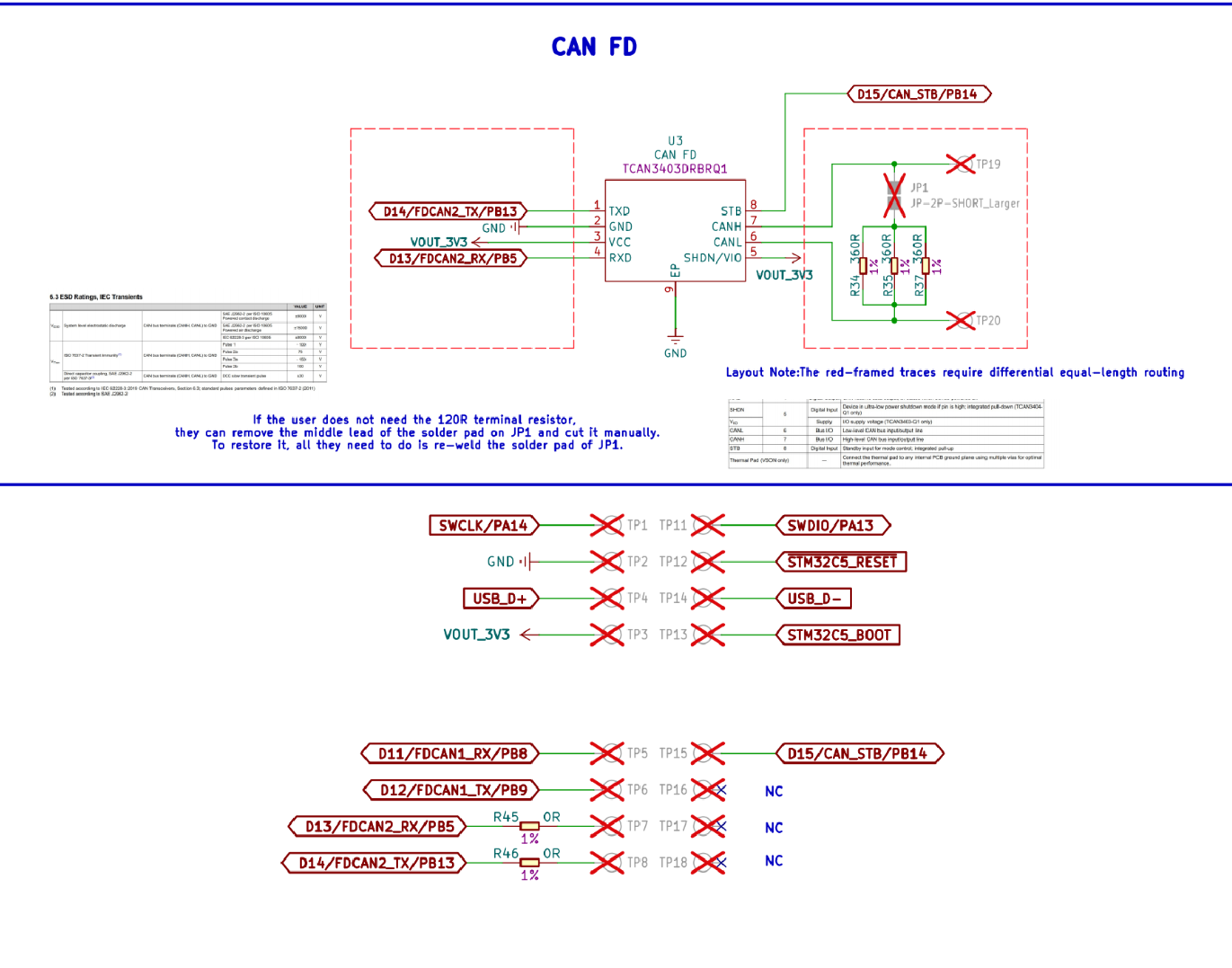

- CAN FD 接続を内蔵: 2 系統のネイティブ CAN FD コントローラを搭載し、1 チャンネルはオンボードの TCAN3403-Q1 トランシーバに接続され、CANH/CANL パッドからアクセスできます。2 つ目のチャンネルを使用するには外部トランシーバを追加します。

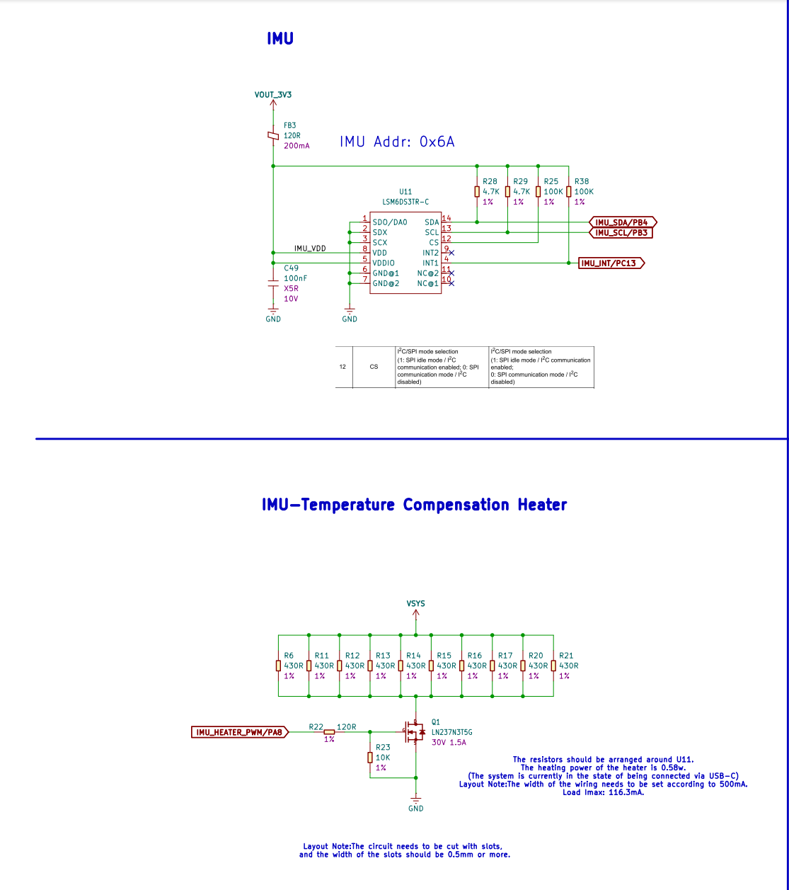

- プログラマブル加熱機能付き 6 軸 IMU: オンボードの LSM6DS3TR-C 加速度センサおよびジャイロスコープは、センサ周囲の専用ヒーター抵抗と組み合わされています。GPIO 制御のヒーターによりプログラマブルなウォームアップが可能で、温度フィードバック対応ファームウェアと組み合わせることで、ロボティクスやモーションセンシング用途における温度起因ドリフト低減を目的としたクローズドループ温度制御が行えます。

| CAN 終端 | 120Ω、デフォルトで有効;切り取り可能なはんだリンクで切断可能 |

| IMU | STMicroelectronics LSM6DS3TR-C、3 軸加速度センサおよび 3 軸ジャイロスコープ |
| IMU 加熱 | IMU 周囲の専用ヒーター抵抗、GPIO 制御駆動 |
| 温度制御 | プログラマブルなウォームアップ;クローズドループの設定温度制御には温度フィードバックと適切なアプリケーションファームウェアが必要 |

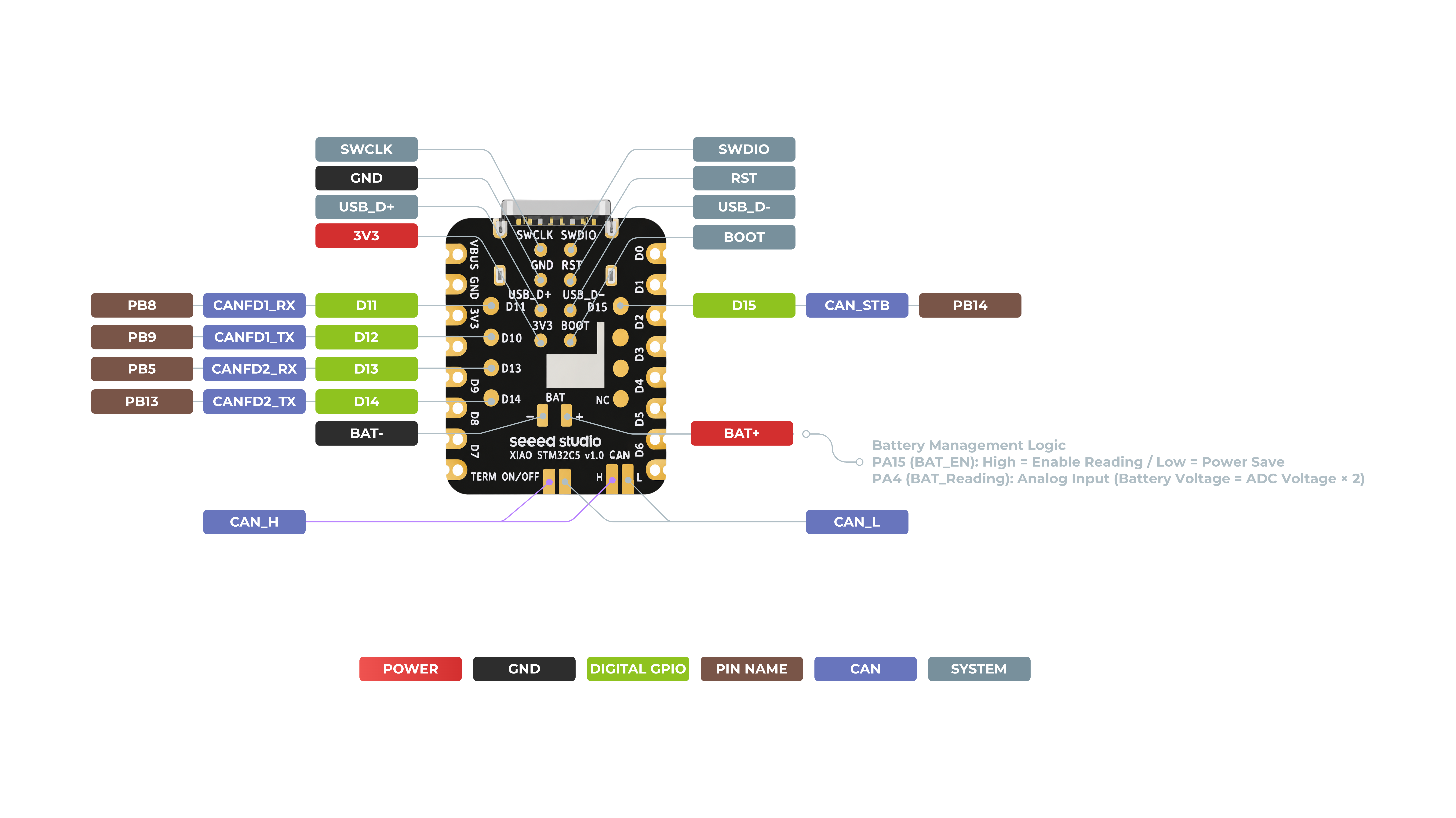

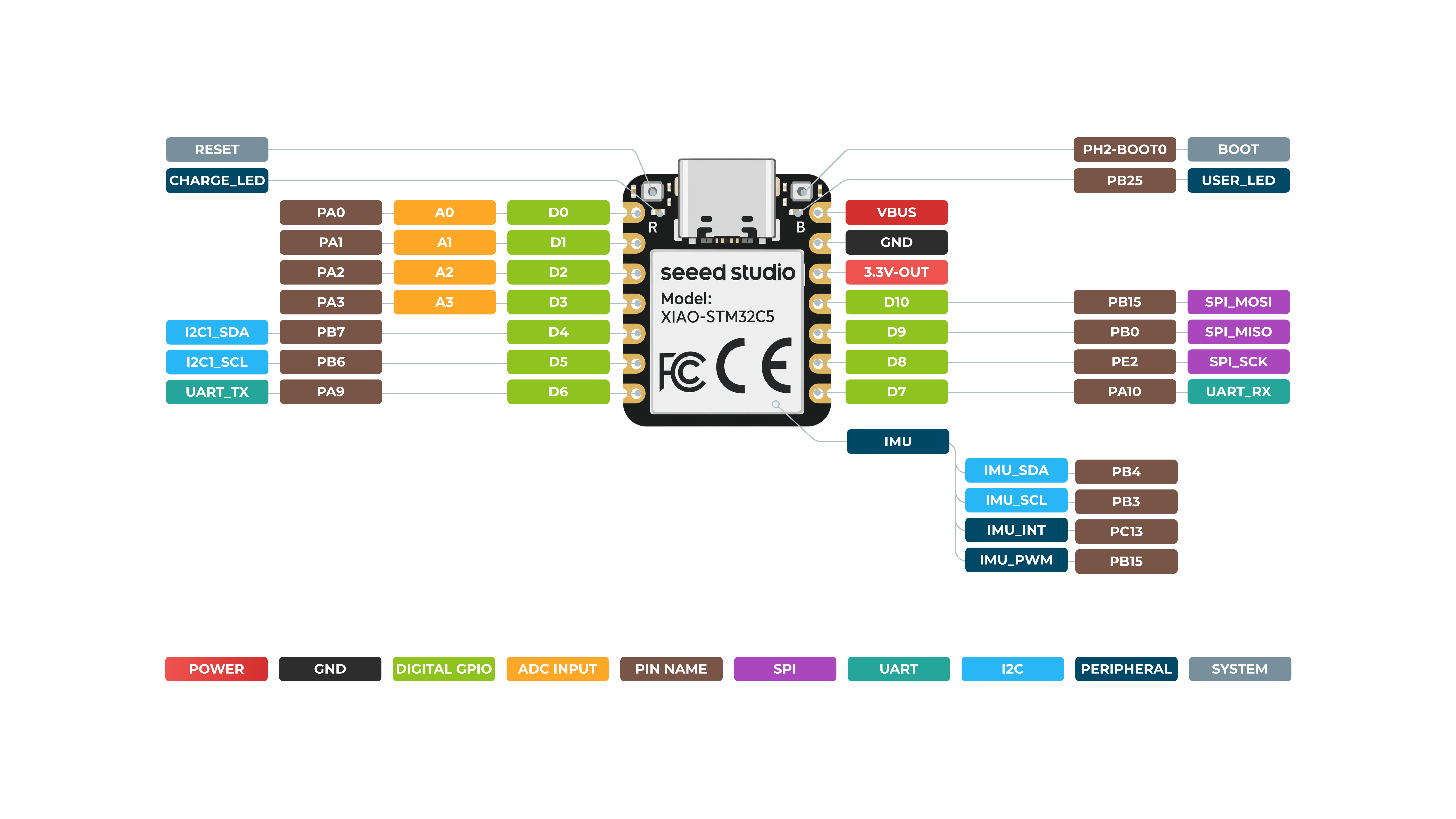

ピンマップ
| XIAO ピン / 信号 | 機能 | チップピン | 代替機能 | 説明 |
| VBUS | 電源 | USB 5V | 5V 電源入力/出力 | |
| GND | グラウンド | 電源グラウンド | ||
| 3V3 / 3.3V-OUT | 電源 | VOUT_3V3 | 安定化 3.3V 出力 | |
| D0 | アナログ | PA0 | A0, ADC | GPIO およびアナログ入力 |
| D1 | アナログ | PA1 | A1, ADC | GPIO およびアナログ入力 |
| D2 | アナログ | PA2 | A2, ADC | GPIO およびアナログ入力 |
| D3 | アナログ | PA3 | A3, ADC | GPIO およびアナログ入力 |
| D4 | I2C | PB7 | I2C1_SDA | GPIO および I2C データ |
| D5 | I2C | PB6 | I2C1_SCL | GPIO および I2C クロック |
| D6 | UART | PA9 | UART_TX | GPIO および UART 送信 |
| D7 | UART | PA10 | UART_RX | GPIO および UART 受信 |
| D8 | SPI | PE2 | SPI_SCK | GPIO および SPI クロック |
| D9 | SPI | PB0 | SPI_MISO | GPIO および SPI データ入力 |
| D10 | SPI | PB15 | SPI_MOSI | GPIO および SPI データ出力 |
| D11 | CAN FD | PB8 | FDCAN1_RX | GPIO および FDCAN1 受信 |
| D12 | CAN FD | PB9 | FDCAN1_TX | GPIO および FDCAN1 送信 |
| D13 | CAN FD | PB5 | FDCAN2_RX | GPIO およびオンボード CAN トランシーバ受信 |
| D14 | CAN FD | PB13 | FDCAN2_TX | GPIO およびオンボード CAN トランシーバ送信 |
| D15 | CAN 制御 | PB14 | CAN_STB | オンボード CAN トランシーバのスタンバイモードを制御 |
| CAN_H | CAN バス | TCAN3403 CANH | CAN FD 差動バス High | |
| CAN_L | CAN バス | TCAN3403 CANL | CAN FD 差動バス Low | |
| CANFD2_TERM | CAN 終端 | JP1, 120 ohm | オンボード 120Ω 終端抵抗を無効化するにはカット/オープンする | |
| BAT+ | バッテリー電源 | VBAT | 3.7V Li-ion/LiPo バッテリーの正極端子 | |
| BAT- | バッテリー GND | GND | バッテリー負極端子 | |
| BAT_EN | バッテリーモニタ | PA15 | バッテリー電圧測定回路を有効化 | |
| BAT_READ | アナログ | PA4 | ADC | バッテリー電圧を読み取り;ADC 入力はおおよそ VBAT / 2 |
| SWCLK | デバッグ | PA14 | SWD Clock | Serial Wire Debug クロックパッド |
| SWDIO | デバッグ | PA13 | SWD Data | Serial Wire Debug データパッド |
| RST | システム | NRST | STM32C5_RESET | ハードウェアリセットテストパッド |
| USB_D+ | USB | PA12 | USB_DP | USB 2.0 差動データ正 |
| USB_D- | USB | PA11 | USB_DN | USB 2.0 差動データ負 |
| BOOT | システム | PH2-BOOT0 | STM32C5_BOOT | ブートモードテストパッドおよびブートボタン信号 |
| CHARGE_LED | インジケータ | Charger NCHG output | 充電 IC により制御される赤色充電ステータス LED | |
| USER_LED | GPIO インジケータ | PB12 | GPIO25 / User_LED | 緑色ユーザー LED;アクティブ Low 接続 |
| IMU_SDA | オンボード IMU | PB4 | I2C2_SDA | オンボード LSM6DS3TR-C IMU 用 I2C データ |
| IMU_SCL | オンボード IMU | PB3 | I2C2_SCL | オンボード LSM6DS3TR-C IMU 用 I2C クロック |
| IMU_INT | オンボード IMU | PC13 | IMU_INT1 | オンボード IMU からの割り込み出力 |
| IMU_HEATER_PWM | IMU ヒーター | PA8 | PWM | IMU 温度補償ヒーター用 PWM 制御 |

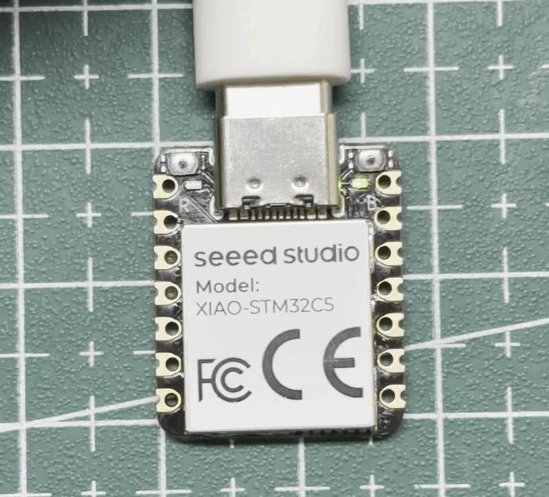

ハードウェアの準備
以下を準備してください:
- 1 x Seeed Studio XIAO STM32C5
- 1 x コンピュータ
- 1 x USB Type-C ケーブル
| Seeed Studio XIAO STM32C5 |

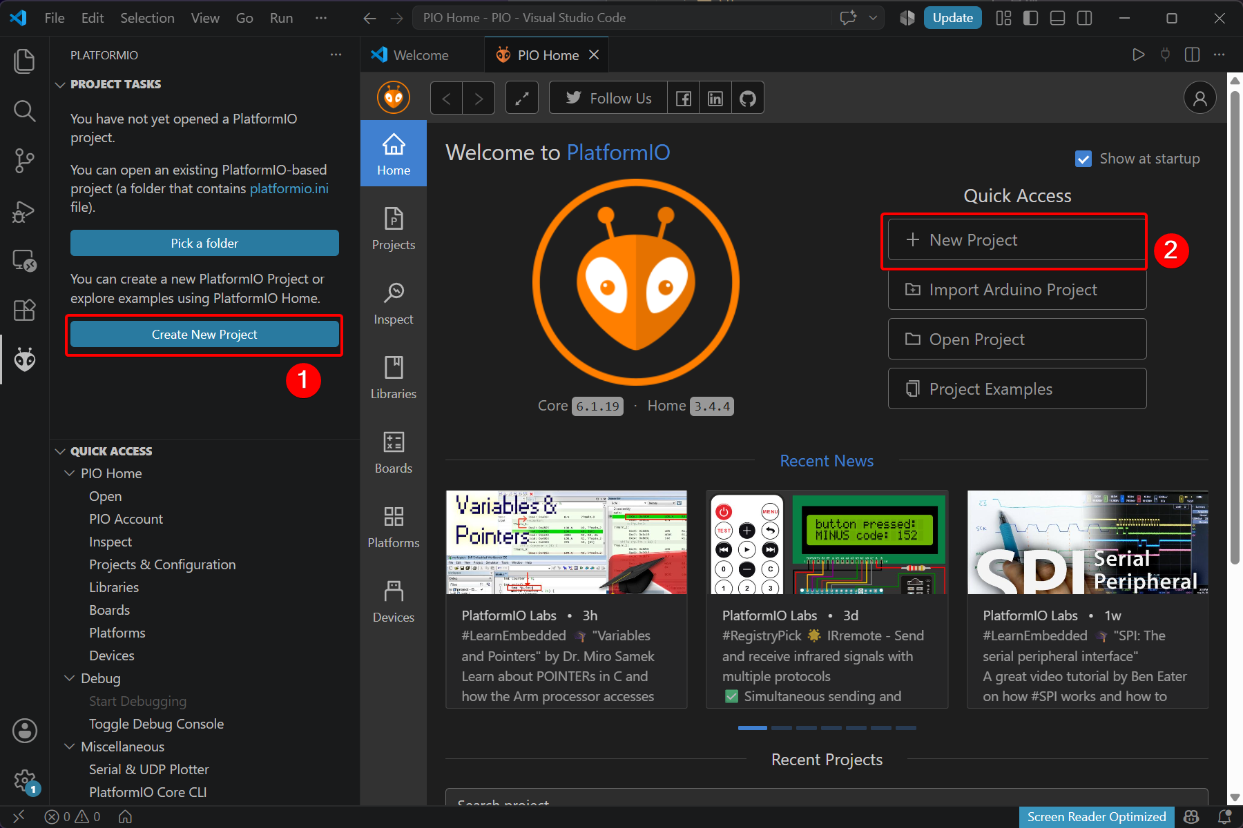

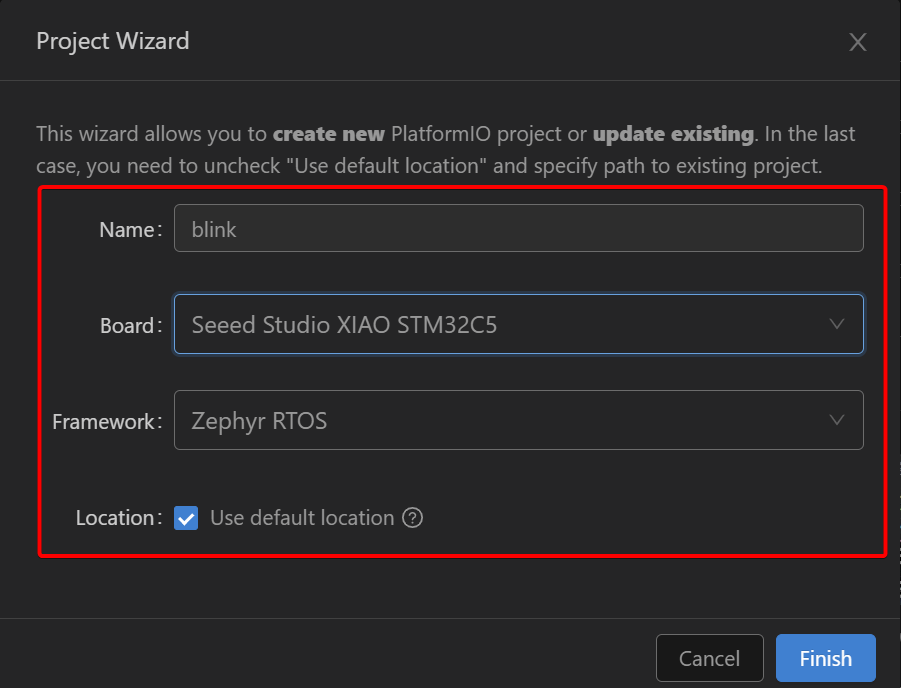

- PlatformIO プラグインのインターフェースで、新しいプロジェクトの作成を選択します。
- プロジェクトに名前を付け、ターゲットボードとして Seeed Studio XIAO STM32C5 を選択し、開発フレームワークとプロジェクトの保存パスを設定します。
初回起動時のプロジェクト作成には時間がかかる場合がありますので、しばらくお待ちください。

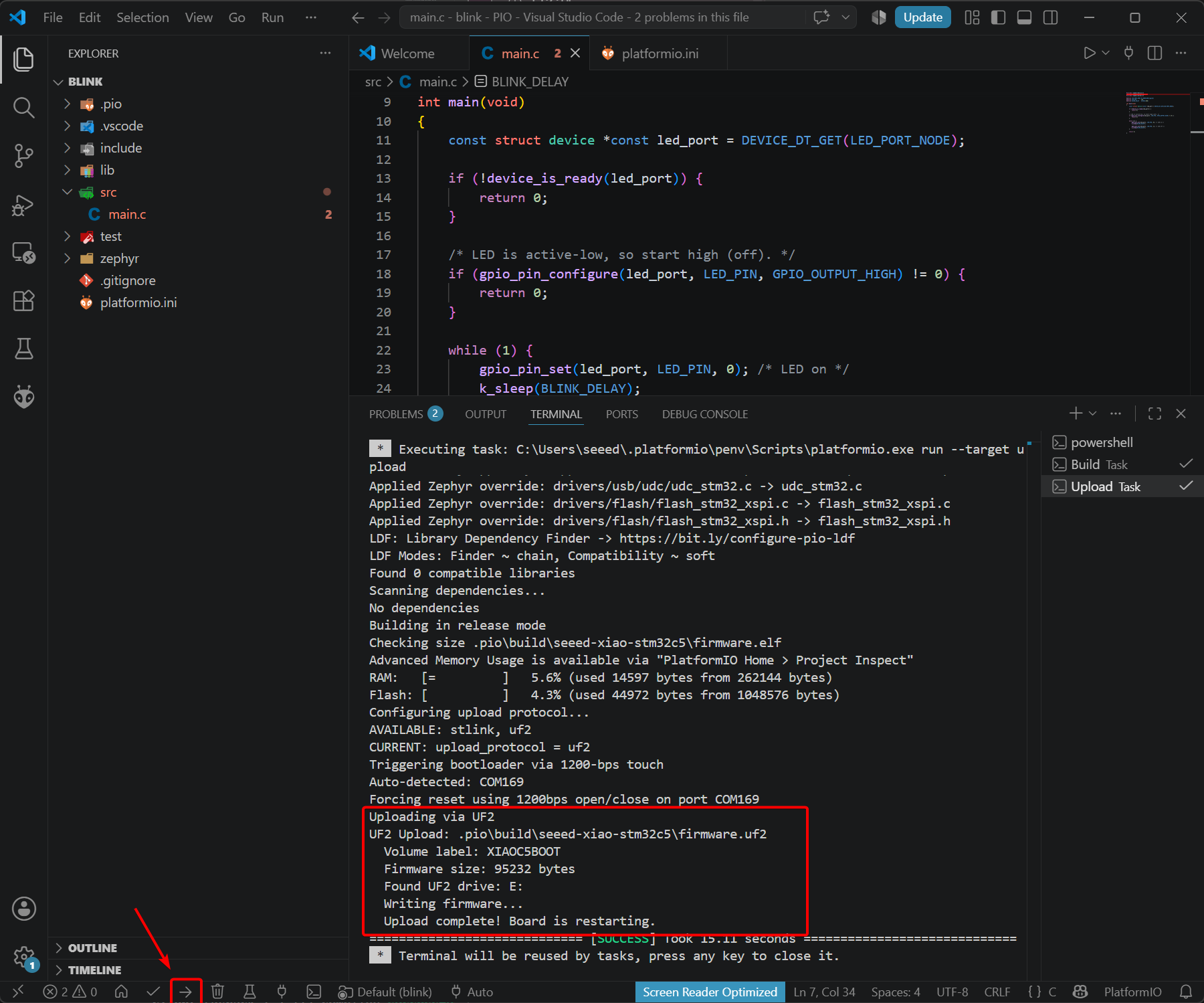

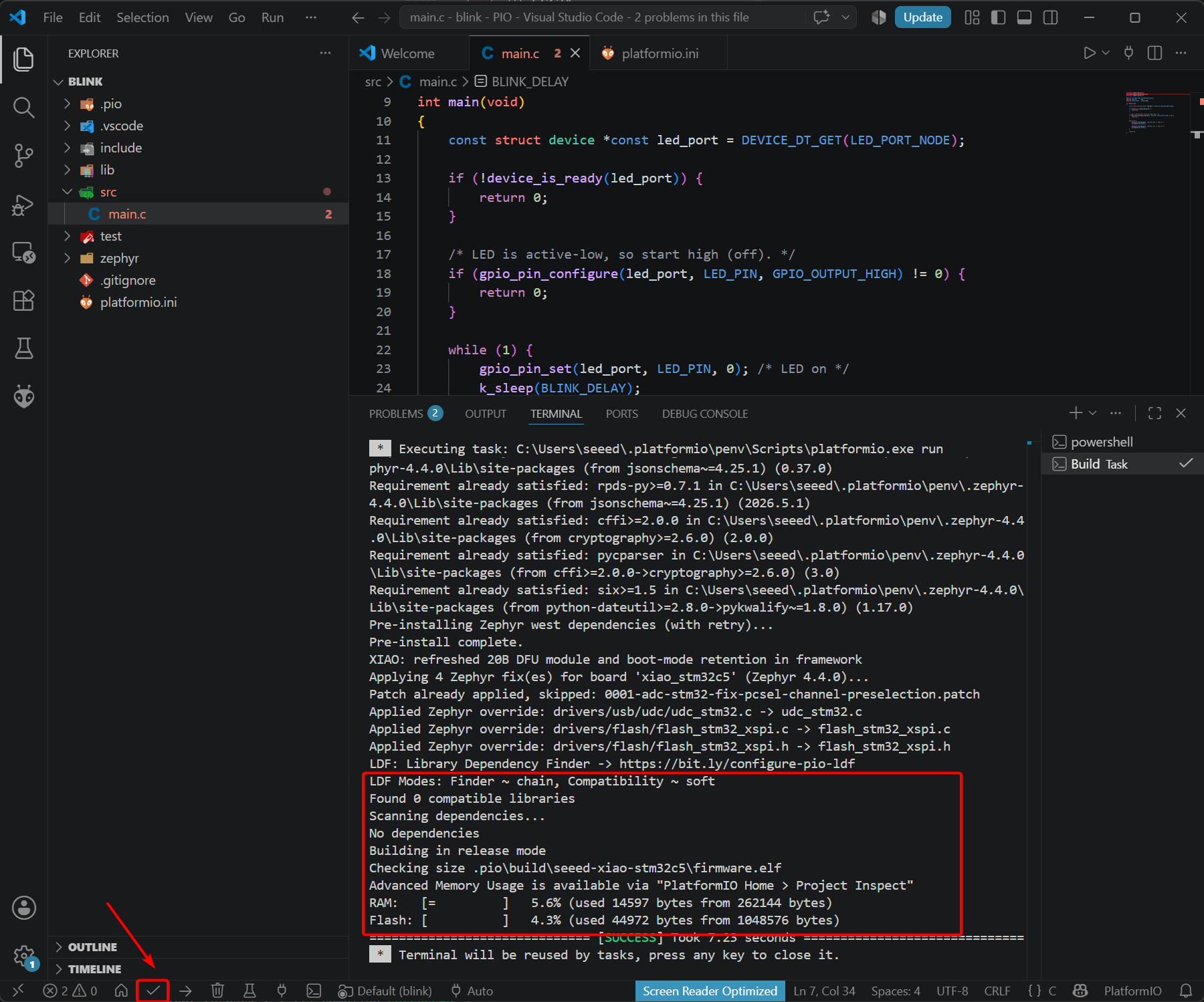

Step 2. プログラムをビルドしてアップロードする
- 下部ツールバーでワンクリックプロジェクトビルドを実行します。
または、コマンドラインインターフェースからビルドを実行することもできます。
pio run -e seeed-xiao-stm32c5
- ファームウェアをアップロードする
同様に、ファームウェアのアップロードもコマンドラインから実行できます。
pio run -e seeed-xiao-stm32c5 -t upload

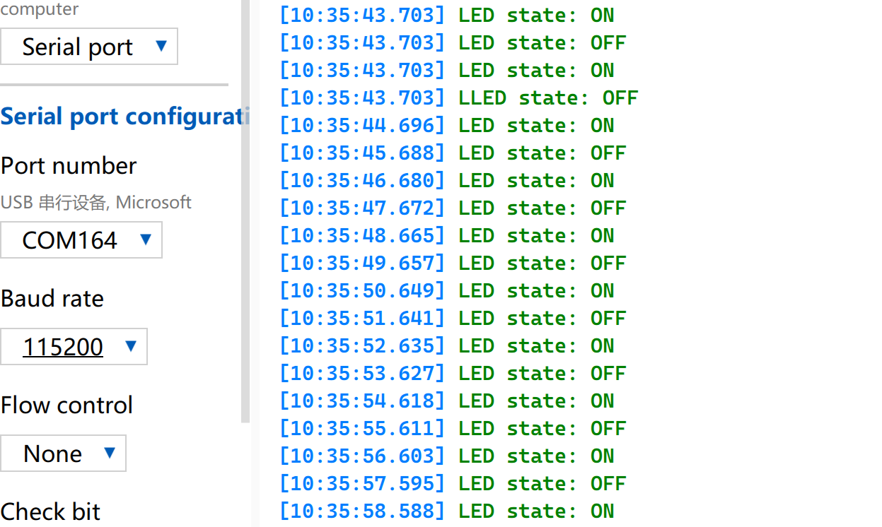

- プログラム実行結果
XIAO STM32C5 のオンボード LED が 500ms 間隔で点滅します。
同時に、シリアルポートには LED のオン/オフ状態が出力されます。

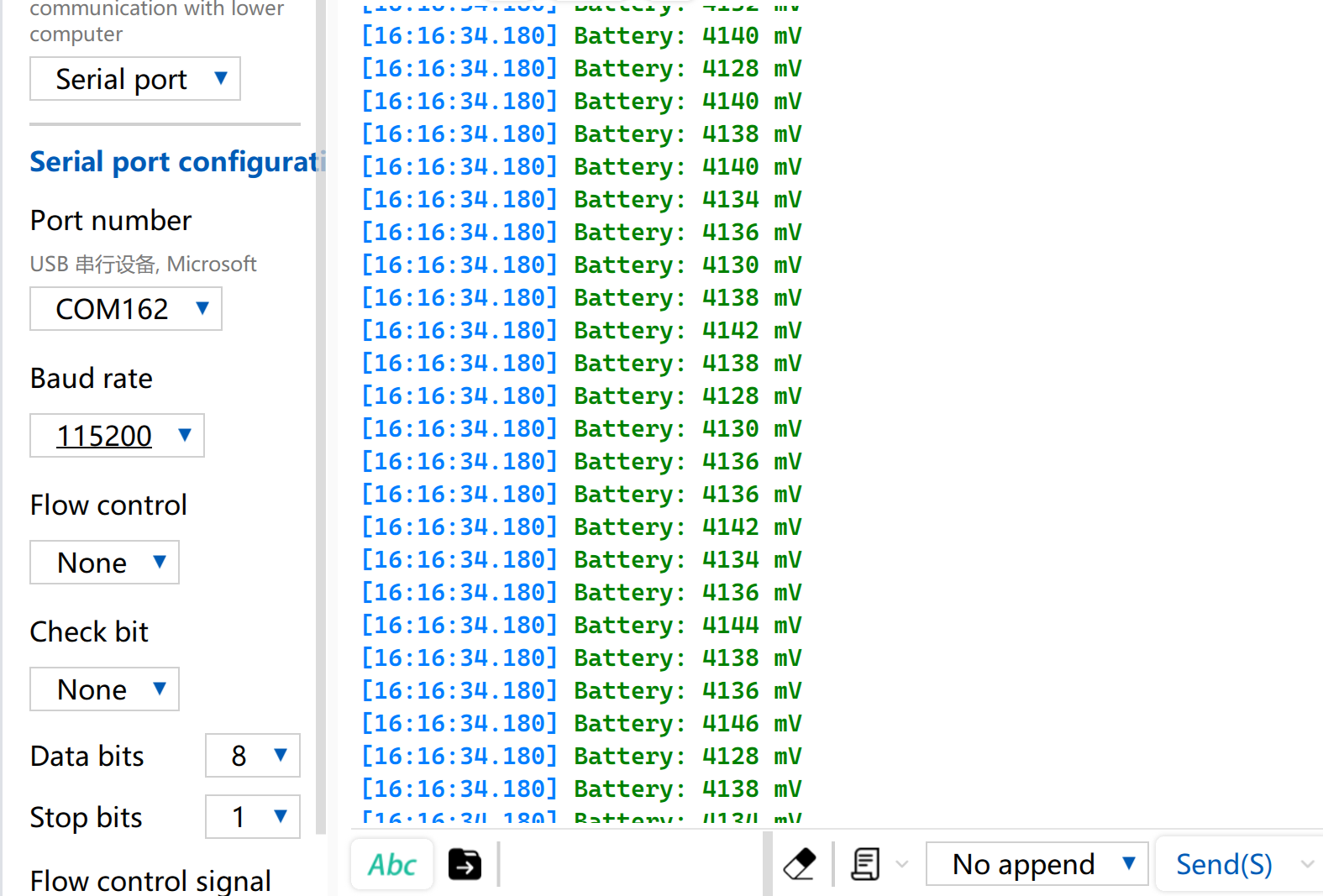

バッテリーの使用

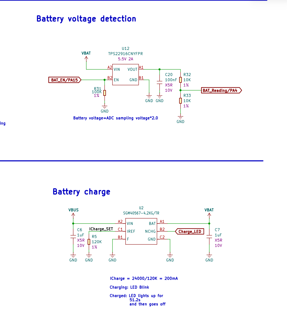

XIAO STM32C5 の裏面には、3.7V〜4.2V のリチウムイオンバッテリーで給電するための BAT バッテリーコネクタが用意されています。
バッテリー電圧の読み取り
XIAO STM32C5 には、バッテリー電圧検出回路とバッテリー充電回路が組み込まれています。
検出回路では、BAT_EN / PA15 が TPS22916CNYFPR チップを有効にし、BAT_Reading / PA4 がバッテリー電圧を読み取ります。10kΩ の分圧抵抗が 2 本使用されているため、測定値は実際のリチウムイオンバッテリー電圧の 1/2 になります。
Charge_LED は充電中に点滅し、充電が完了すると消灯します。

printk("Battery voltage monitor (USB CDC)\n");
while (1) {
uint32_t raw_sum = 0;
uint16_t raw_avg;
int32_t adc_mv;
/* Discard the first conversion after the one-second idle period. */
err = adc_read(battery_adc.dev, &sequence);
for (int i = 0; !err && i < ADC_AVG_SAMPLES; i++) {
raw_sum += raw;
if (!err) {
raw_avg = raw_sum / ADC_AVG_SAMPLES;
adc_mv = raw_avg;
err = adc_raw_to_millivolts_dt(&battery_adc, &adc_mv);
if (err) {
printk("Battery voltage conversion failed: %d\n", err);
/* The 1:1 divider halves the battery voltage. */
printk("Battery: %d mV\n", adc_mv * 2);
printk("Battery ADC read failed: %d\n", err);

- 電圧読み取り結果
IMU
XIAO STM32C5 には、オンボードの LSM6DS3TR‑C 6 軸慣性センサ が搭載されており、3 軸加速度センサと 3 軸ジャイロスコープが統合されています。姿勢検出、動作認識、振動監視などの用途に利用できます。
センサのバイアスおよび測定安定性に対する周囲温度変動の影響を軽減するため、ボードには能動温度補償用の加熱回路が実装されています。IMU の周囲に配置されたヒーター抵抗がセンサを均一に加熱し、加熱電力は PWM 信号によって調整できます。IMU 内部の温度読み取りと組み合わせることで、ソフトウェア制御によりセンサを比較的安定した温度で動作させることができます。これにより、温度ドリフトに起因する測定ドリフトが低減され、長時間動作や温度変化のある環境下でもデータの一貫性が向上します。
- 参考用法: XIAO STM32C5 IMU Usage

XIAO STM32C5 には 2 つの CAN FD コントローラがあります。FDCAN1 はロジックレベルの TX および RX ピンを外部に出力しており、CAN バスに接続するには外付け CAN トランシーバが必要です。FDCAN2 はオンボードの TCAN3403-Q1 トランシーバに接続されており、CAN_H および CAN_L パッドを介してバスに接続されます。このボードは Classical CAN フレームの送受信も可能です。ただし、Classical CAN のみ対応のノードは CAN FD フレームをデコードできないため、FD トラフィックを送信する前に、バス上で動作しているノードが CAN FD をサポートしていることを確認してください。CAN FD は最大 64 バイトのペイロードをサポートし、ビットレート切り替えが有効な場合、データフェーズでより高いビットレートを使用できます。
ボードには、オンボードの 120 Ω 終端抵抗が搭載されており、デフォルトで有効になっています。XIAO が CAN バスの物理的な端点にあり、その端点に他の終端抵抗がない場合は有効のままにしてください。XIAO が中間ノードである場合、または同じ端点にすでに別の終端抵抗が取り付けられている場合は無効にしてください。バスの反対側の端点にも適切な終端が施されていることを確認してください。トランシーバは、CAN 通信が不要なときに消費電力を削減するためのスタンバイモードをサポートしています。
- 参考用法: XIAO STM32C5 CANFD Usage

- 📄[回路図] XIAO STM32C5 Schematic

- 📄[ピン配置図] XIAO STM32C5 ピン配置シート
