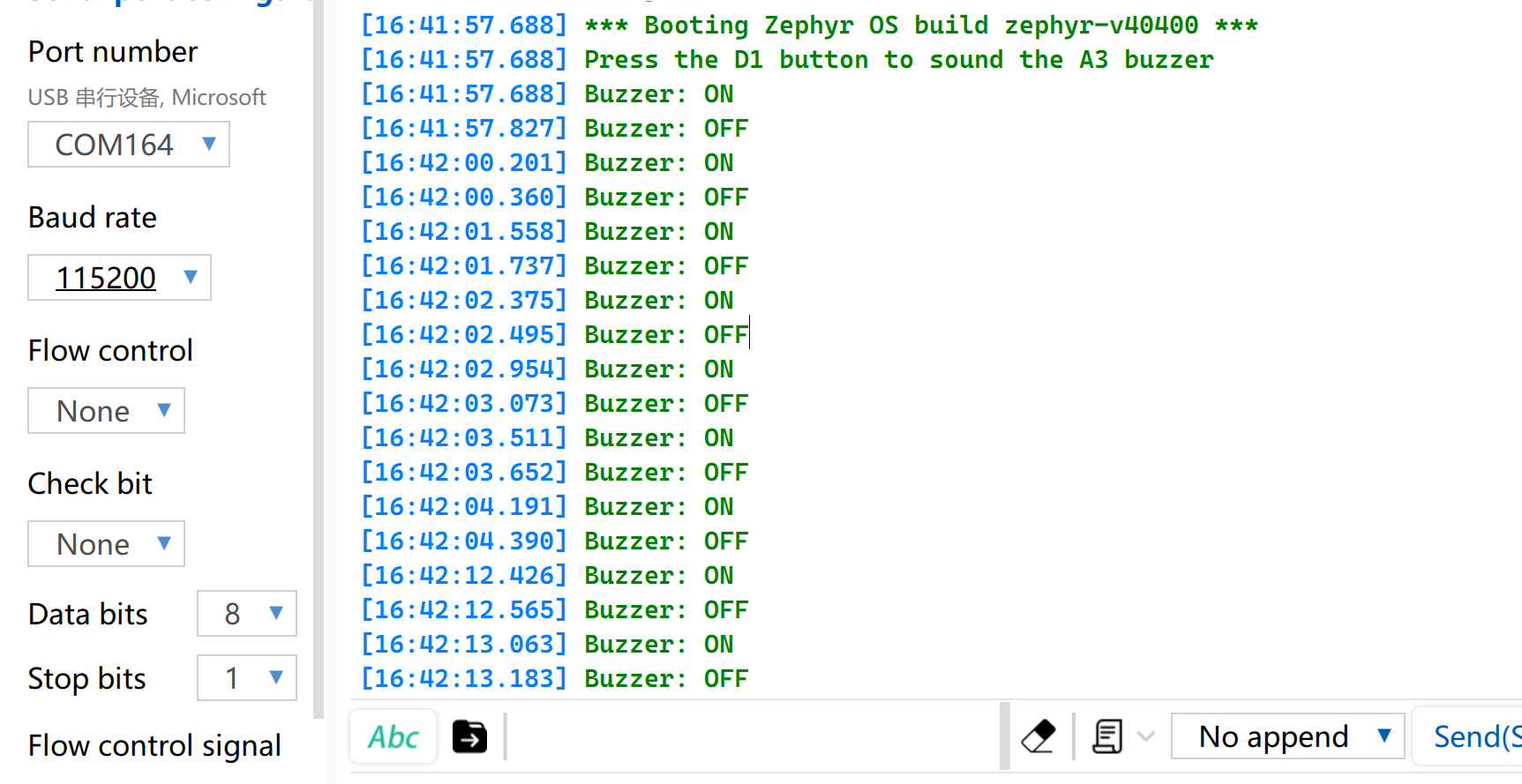

ブザーを制御する​
Seeed Studio Expansion Board Base for XIAO には、PWM 信号で駆動できるオンボードのパッシブ電磁ブザーが搭載されています。PWM の周波数、デューティ比、出力タイミングを調整することで、ブザー音の音程、音量、継続時間を制御でき、キー操作のプロンプト音、ステータスアラート、アラームなどの機能を実現できます。
ハードウェアの準備​
Seeed Studio XIAO STM32C5Seeed Studio Expansion Board Base for XIAO
ソフトウェアの準備​

  1. app.overlay ファイルを修正します。XIAO STM32C5 では、A3/D3 は PA3 ピンに対応しており、Seeed Studio Expansion Board Base for XIAO 上の 2N7002PW MOSFET を介してオンボードの LET5020CS-03L パッシブ電磁ブザーに接続されています。DeviceTree で PA3 を AF1 代替機能として設定することで、TIM2_CH4 から周期 250 μs、デューティ比 50% の 4 kHz PWM 信号を出力してブザーを駆動できます。
app.overlay
#include <zephyr/dt-bindings/gpio/gpio.h>
#include <zephyr/dt-bindings/input/input-event-codes.h>
#include <zephyr/dt-bindings/pwm/pwm.h>
buttons {
compatible = "gpio-keys";
expansion_button: button {
gpios = <&xiao_d 1 (GPIO_PULL_UP | GPIO_ACTIVE_LOW)>;
zephyr,code = <INPUT_KEY_0>;
pwmleds {
compatible = "pwm-leds";
expansion_buzzer: buzzer {
/* LET5020CS-03L: 4 kHz resonant frequency. */
pwms = <&pwm2 4 PWM_USEC(250) PWM_POLARITY_NORMAL>;
aliases {
sw1 = &expansion_button;
buzzer = &expansion_buzzer;
&timers2 {
st,prescaler = <143>;
status = "okay";
pwm2: pwm {
pinctrl-0 = <&tim2_ch4_pa3>;
pinctrl-names = "default";
status = "okay";
  1. prj.conf ファイルを修正して、関連する PWM 設定を有効にします。
CONFIG_GPIO=y
CONFIG_PWM=y
  1. main.c プログラムを修正します。
main.c
* Copyright (c) 2026 Seeed Technology Co., Ltd.
* Expansion Board Base for XIAO buzzer demo:
* press the onboard button (D1) to sound the onboard buzzer (A3/D3).
#include <zephyr/kernel.h>
#include <zephyr/sys/printk.h>
static const struct gpio_dt_spec button =
GPIO_DT_SPEC_GET(DT_ALIAS(sw1), gpios);
static const struct pwm_dt_spec buzzer =
PWM_DT_SPEC_GET(DT_ALIAS(buzzer));
int main(void)
bool buzzer_on = false;
int ret;
if (!gpio_is_ready_dt(&button) || !pwm_is_ready_dt(&buzzer)) {
printk("Button or buzzer device not ready\n");
return -1;
ret = gpio_pin_configure_dt(&button, GPIO_INPUT);
if (ret < 0) {
printk("Button configuration failed: %d\n", ret);
return ret;
ret = pwm_set_dt(&buzzer, buzzer.period, 0);
if (ret < 0) {
printk("Buzzer configuration failed: %d\n", ret);
return ret;
printk("Press the D1 button to sound the A3 buzzer\n");
while (1) {
int pressed = gpio_pin_get_dt(&button);
if (pressed < 0) {
printk("Button read failed: %d\n", pressed);
return pressed;
if ((pressed != 0) != buzzer_on) {
pressed ? buzzer.period / 2U : 0U);
if (ret < 0) {
printk("Buzzer control failed: %d\n", ret);
return ret;
buzzer_on = pressed != 0;
printk("Buzzer: %s\n", buzzer_on ? "ON" : "OFF");
k_msleep(20);
結果​
Seeed Studio Expansion Board Base for XIAO 上の Button を押すと、ブザーが鳴ります。シリアルモニタを開き、ボーレートを 115200 に設定すると、対応するステータスが出力されます。

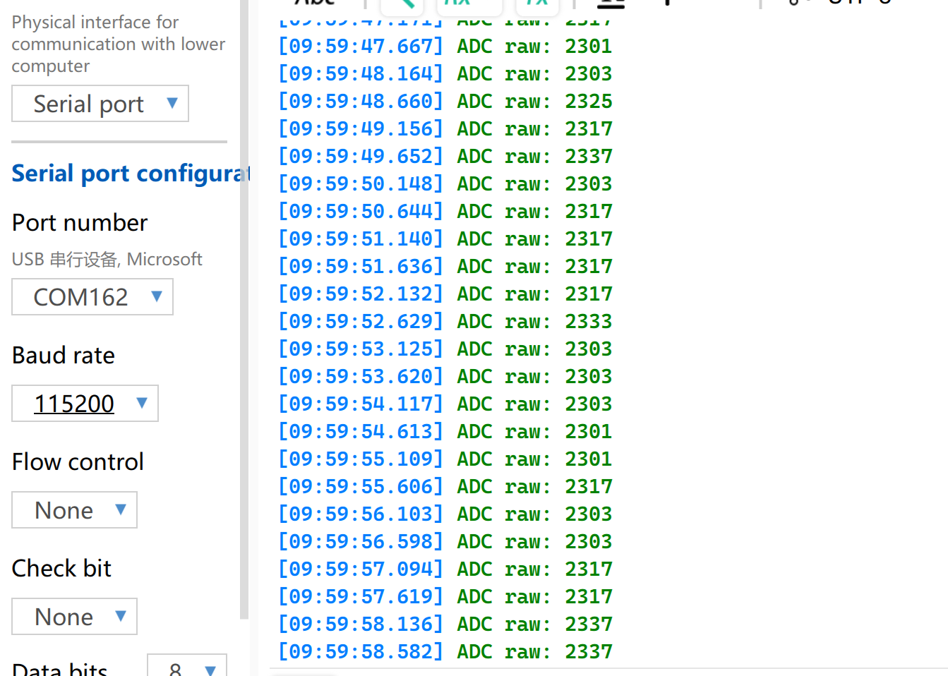

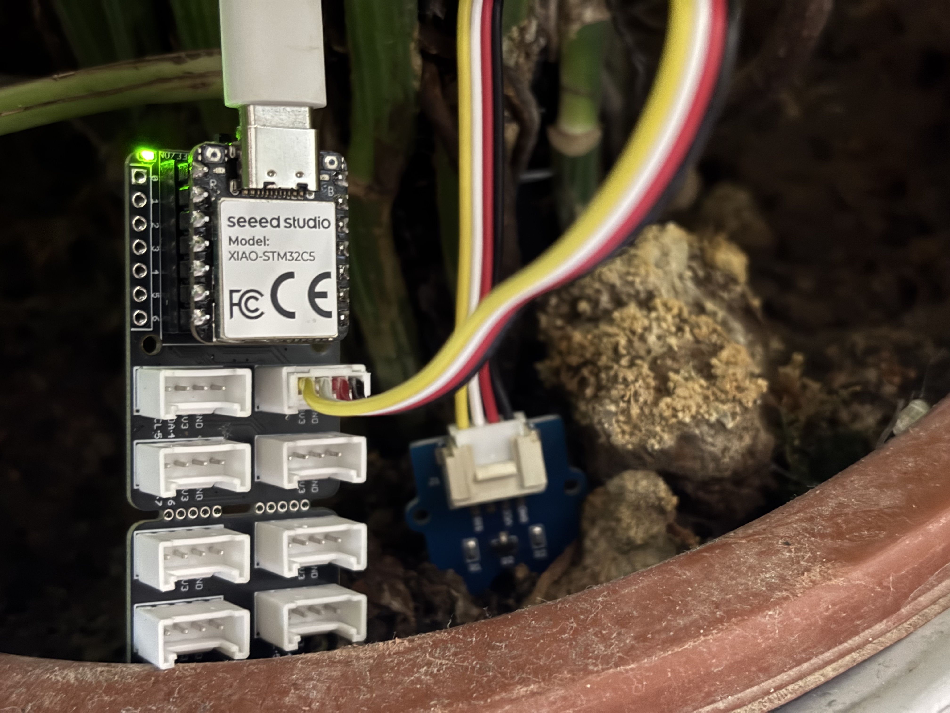

プログラムを書き込んだ後、Grove-Capacitive Soil Moisture Sensor を家庭用の鉢植えに挿し込みます。
PC 上でシリアルポートアシスタントを開き、出力値を観察します。

電圧リファレンス読み取り表
状態センサ出力電圧ADC 生データ値
空気中(乾燥)約 2.0–2.4V約 3400–4095
湿った土壌中約 1.3–1.8V約 2200–3000
完全に水に浸した状態約 0.8–1.2V約 1365–2048
注記
測定結果は環境条件によって異なる場合があります。実際の測定値を参照してください。

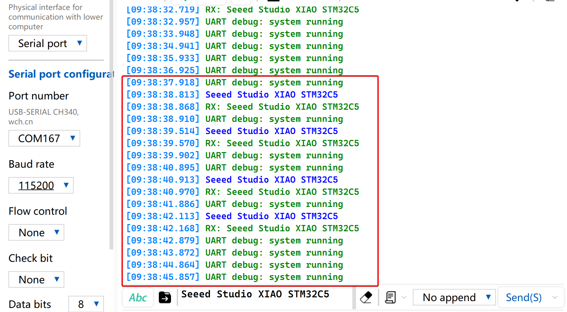

UART​
Universal Asynchronous Receiver/Transmitter(UART)は、標準的な非同期シリアル通信プロトコルです。同期のために外部クロック信号を必要とせず、通信双方で事前に設定したボーレートに基づいて、非同期のデータ送受信を実現します。物理配線の観点では、デバイスのTXピンとRXピンをクロス接続し、GND同士を接続するだけでフルデュプレックスのデータリンクを構成できます。ハードウェアコストが最小限で、送受信を同時に行えることから、UARTは組み込みシステムにおいて、コンソールログ出力、モジュール型周辺機器のデバッグ、低帯域なポイントツーポイントのデータ通信などに広く採用されています。
ハードウェアの準備​
Seeed Studio XIAO STM32C5USB to TTL Converter
ソフトウェアの準備​
  1. app.overlay を変更します。XIAO STM32C5 では、D6 は PA9 / USART1_TX に対応し、D7 は PA10 / USART1_RX に対応します。対応する DeviceTree ノードは usart1 です。デフォルトのボーレートを 115200 に設定します。
chosen {
zephyr,console = &usart1;
zephyr,shell-uart = &usart1;
  1. prj.conf を変更して、シリアルコンソールのサポートを有効にします。
CONFIG_SERIAL=y
CONFIG_CONSOLE=y
CONFIG_UART_CONSOLE=y
CONFIG_UART_INTERRUPT_DRIVEN=y
CONFIG_PRINTK=y
  1. プログラムは起動時に UART ピンのマッピングを出力し、受信データをエコーバックし、定期的な動作状態メッセージを出力します。
main.c
#include <zephyr/device.h>
#include <zephyr/drivers/uart.h>
#define RX_BUFFER_SIZE 128
#define RX_TIMEOUT_MS 50
static const struct device *const uart = DEVICE_DT_GET(DT_NODELABEL(usart1));
K_MSGQ_DEFINE(rx_msgq, sizeof(uint8_t), RX_BUFFER_SIZE, 1);
static void uart_rx_isr(const struct device *dev, void *user_data)
uint8_t data[16];
int length;
ARG_UNUSED(user_data);
if (!uart_irq_update(dev)) {
while (uart_irq_rx_ready(dev)) {
length = uart_fifo_read(dev, data, sizeof(data));
if (length <= 0) {
break;
for (int i = 0; i < length; i++) {
(void)k_msgq_put(&rx_msgq, &data[i], K_NO_WAIT);
int main(void)
char rx_buffer[RX_BUFFER_SIZE];
size_t rx_length = 0;
int64_t last_rx_time = 0;
int64_t last_debug_time = k_uptime_get();
if (!device_is_ready(uart)) {
return -1;
if (uart_irq_callback_user_data_set(uart, uart_rx_isr, NULL) < 0) {
return -1;
uart_irq_rx_enable(uart);
printk("\r\nXIAO STM32C5 UART demo\r\n");
printk("D6: TX, D7: RX, 115200 8N1\r\n");
printk("Type a character to test RX and echo.\r\n");
while (1) {
uint8_t data;
int64_t now;
while (k_msgq_get(&rx_msgq, &data, K_NO_WAIT) == 0) {
last_rx_time = k_uptime_get();
if (data == '\r' || data == '\n') {
if (rx_length > 0) {
rx_buffer[rx_length] = '\0';
printk("RX: %s\r\n", rx_buffer);
rx_length = 0;
} else if (rx_length < RX_BUFFER_SIZE - 1) {
rx_buffer[rx_length++] = (char)data;
now = k_uptime_get();
/* Also print strings sent without a trailing CR/LF. */
if (rx_length > 0 && now - last_rx_time >= RX_TIMEOUT_MS) {
rx_length = 0;
if (now - last_debug_time >= 1000) {
printk("UART debug: system running\r\n");
last_debug_time = now;
k_msleep(1);
結果​
  1. 表の順番に従って配線します
XIAO STM32C5CH340
GNDGND
D6 - TXRX
D7 - RXTX
  1. シリアルモニタを使用して、実行時の情報を確認できます。また、シリアルポート経由でデータを送信すると、受信したデータがコンソールに出力されます。

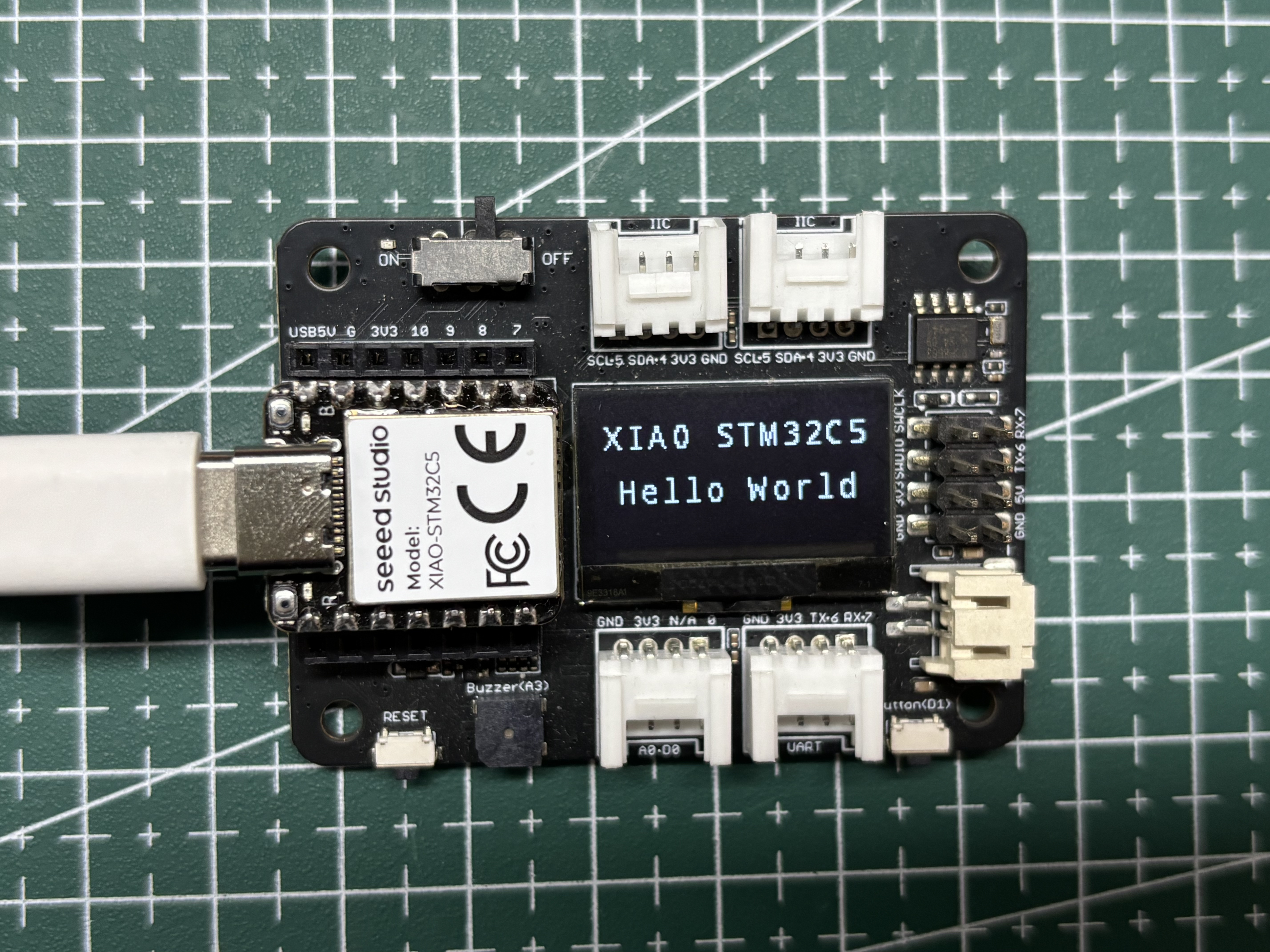

結果​
プログラムの実行後、OLED に XIAO STM32C5 Hello World が表示されます。

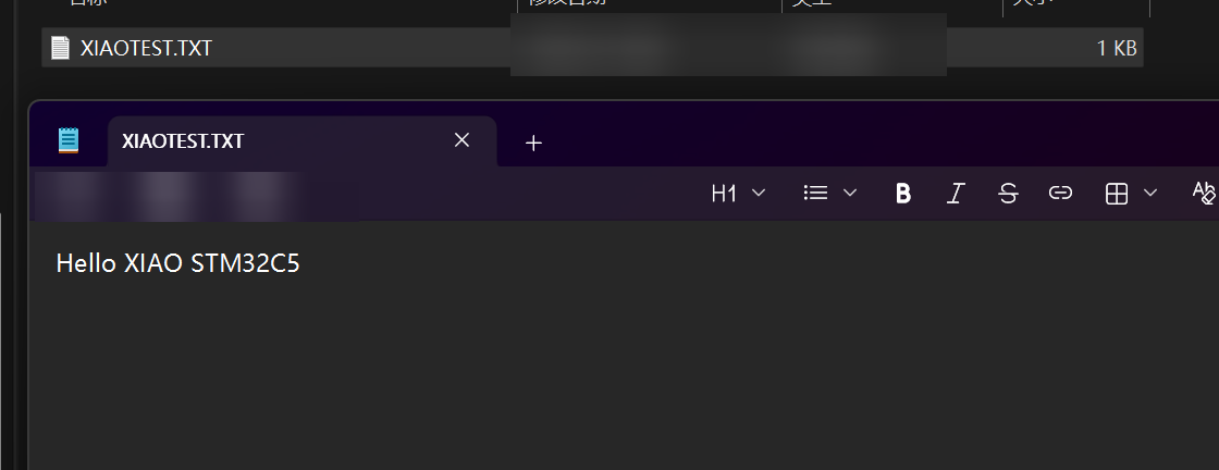

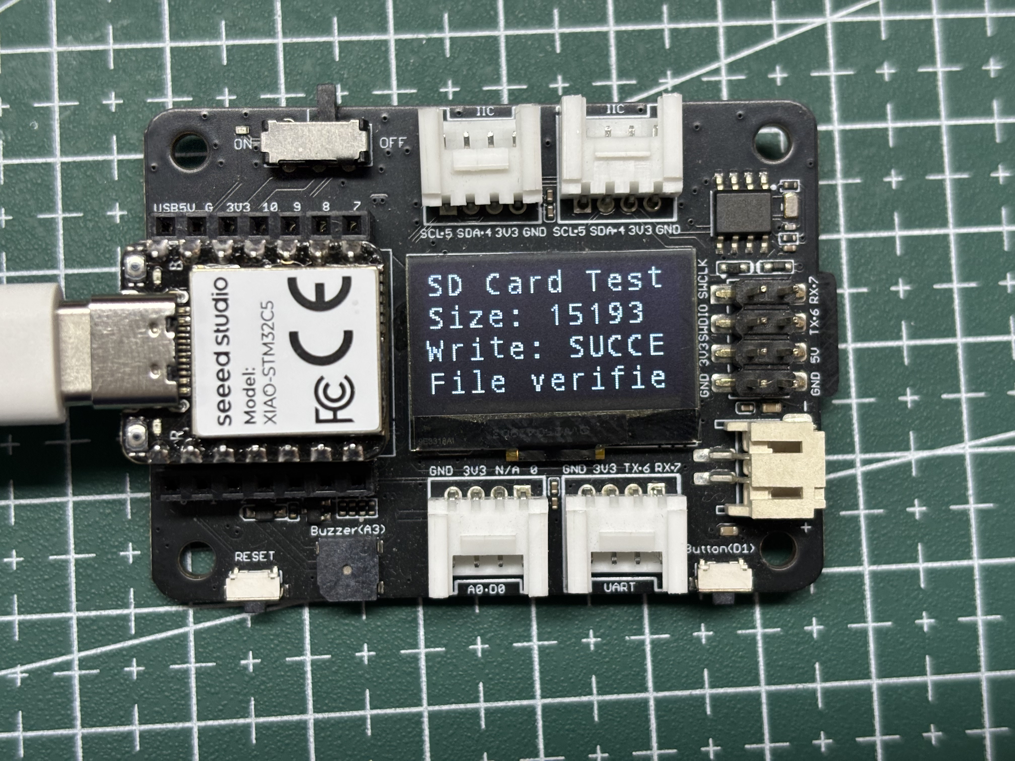

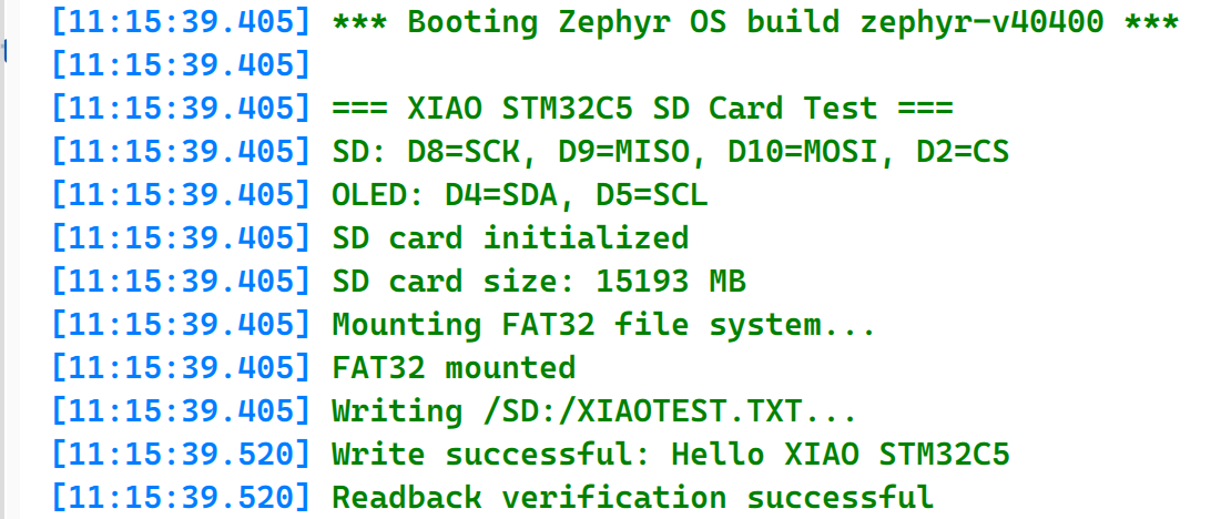

結果​
  • 画面には、SD カードのマウント状態、SD カードの容量、ファイルが正常に書き込まれたかどうかなどの情報が表示されます。
  • シリアルモニタを開いて、ファイル書き込み情報を確認します。
  • SD カードを取り外し、カードリーダーに挿入してコンピュータに接続し、書き込まれたファイルを確認します。
