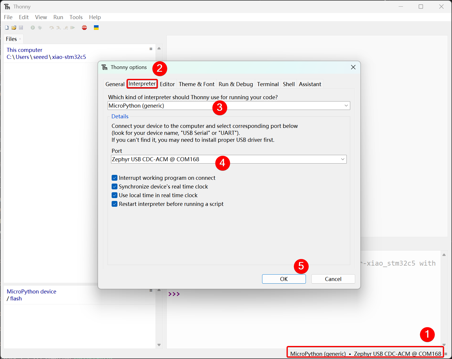

インタプリタの設定
- Thonny IDE を開き、XIAO STM32C5 用にインタプリタとシリアルポートを設定します。

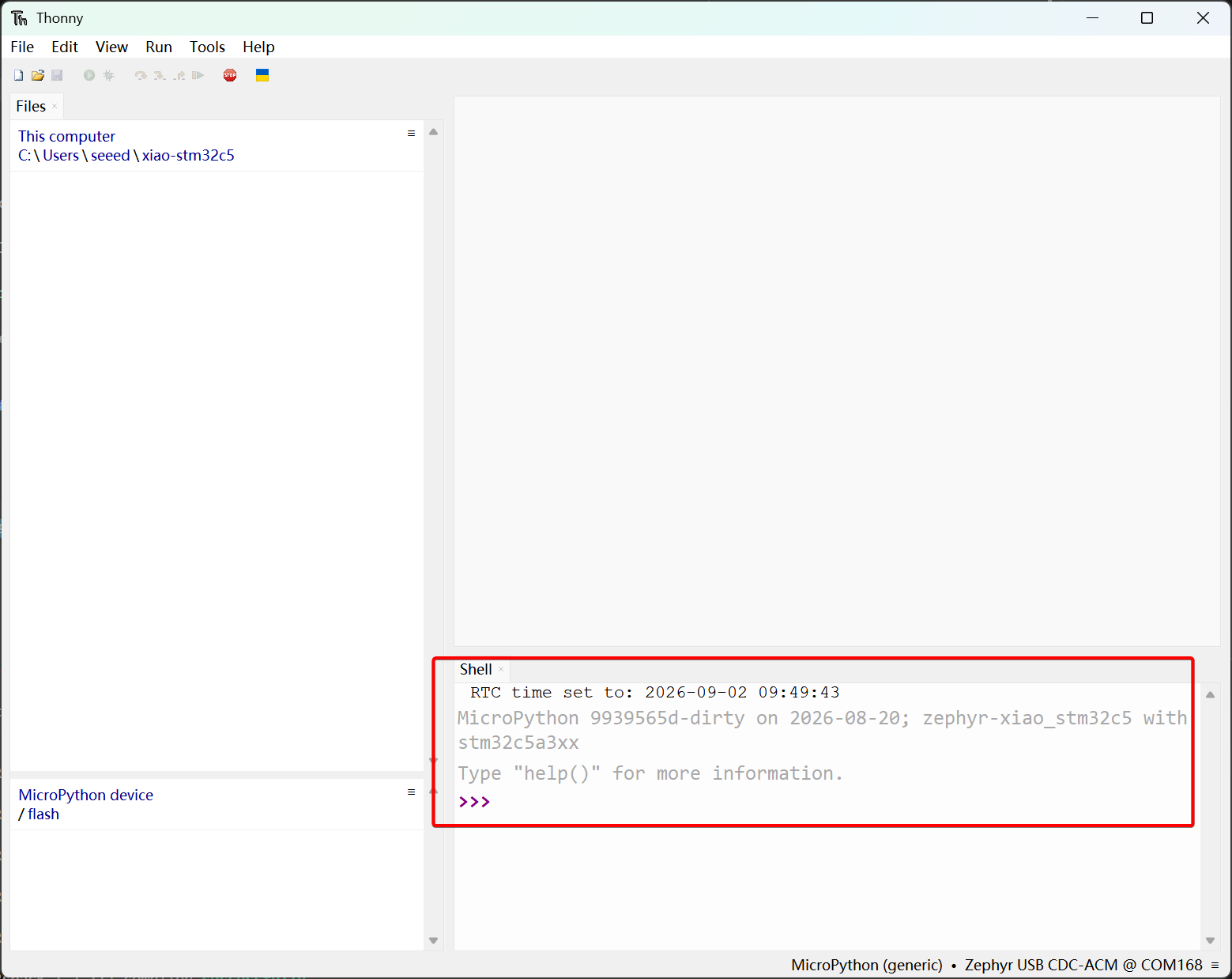

- ファームウェアの書き込みが完了し、Thonny が XIAO STM32C5 に接続されると、Shell ペインに MicroPython ファームウェア情報が表示されます。

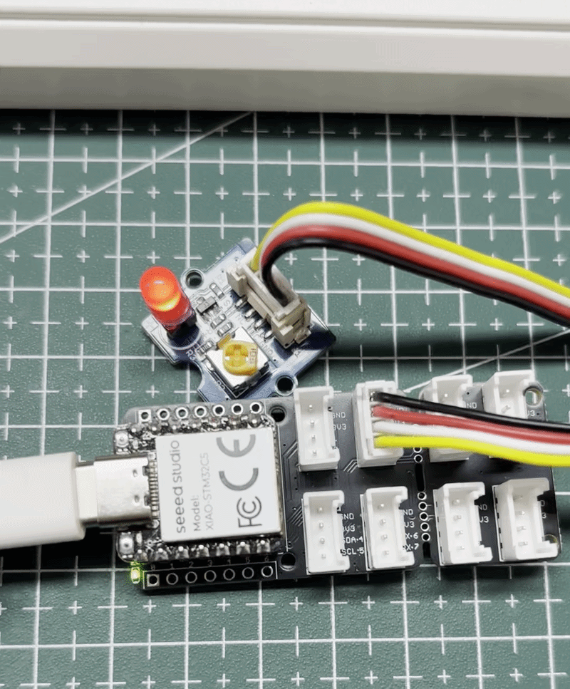

LED 点滅
デジタルピンは主に、高レベルと低レベルの論理を出力することで、外部センサやアクチュエータのオン・オフ制御を実現します。Grove Base for XIAO 拡張ボードと標準 Grove 周辺モジュールを組み合わせることで、このセクションでは XIAO STM32C5 上のデジタルピンの低レベルドライバロジックと実用的な呼び出し方法について詳しく説明します。
ハードウェアの準備
| Seeed Studio XIAO STM32C5 | Seeed Studio Grove Base for XIAO | Grove - LED Pack |
ソフトウェアプログラム
この例では、XIAO STM32C5 の D1 ピンをデジタル出力として使用し、外部 LED を点滅させます。

結果
スクリプトが開始すると、D1 に接続された外部 LED が 1 秒間隔で点滅します。

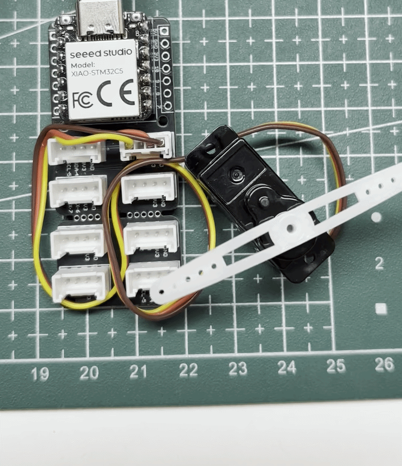

サーボモータを駆動する
PWM は、デジタル出力 GPIO に基づいて実装されたタイミング波形出力機能です。一定の周波数でピンレベルを高速に切り替え、1 サイクル内の High レベルのデューティ比を動的に調整することで、周辺機器に等価なアナログ信号を出力します。実際のエンジニアリング応用では、PWM はサーボモータの精密な角度制御や LED の滑らかな明るさ調整などに広く利用されています。
ハードウェアの準備
| Seeed Studio XIAO STM32C5 | Seeed Studio Grove Base for XIAO | Grove - Servo |
ソフトウェアプログラム
この例では、XIAO STM32C5 の D0 をサーボの制御信号ピンとして使用します。タイミングはハードウェア PWM ペリフェラルではなくソフトウェアで生成されます。

スクリプトが開始すると、サーボはおおよそ 0° から 180° まで往復し、再び 0° に戻る動作を繰り返します。ループは 20 ms の制御フレームごとに 1° ずつ指令値を進めます。これは、実行オーバーヘッドおよびサーボ自身の機械的制限を除いて、公称 50°/s(約 0.87 rad/s)の指令スイープ速度に相当します。

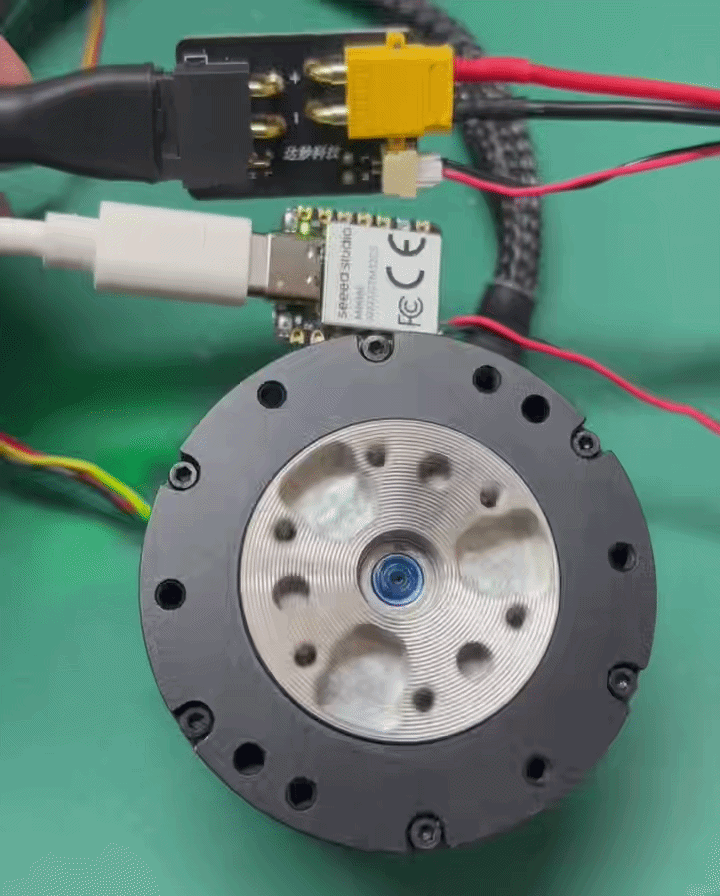

CAN 経由で DM-J4310-2EC モーターを駆動する
XIAO STM32C5 は 2 つの CAN FD インターフェースを提供します。1 つは外付け CAN トランシーバと共に使用するためのロジックレベルの送受信信号を出力します。もう 1 つはオンボードの TCAN3403-Q1 CAN FD トランシーバに接続されており、CAN_H と CAN_L を介して CAN バスに直接接続できます。CAN FD は、より大きなペイロードと高いデータフェーズビットレートをサポートしつつ Classical CAN との互換性を維持しており、自動車用電子機器、産業用制御、ロボット工学、分散センサーネットワークに適しています。
オンボードの CAN FD 回路には、切り離し可能な 120 Ω の終端抵抗も含まれています。ボードがバスの端にある場合はこの抵抗を有効にします。ボードがバスの途中にある場合、または XIAO 側のバス端にすでに別の 120 Ω 抵抗が取り付けられている場合は、これを切り離します。トランシーバは、CAN 通信が使用されていないときの消費電力を低減するためのスタンバイ制御もサポートしています。
- 参考用法: XIAO STM32C5 CANFD Usage
ハードウェアの準備
- XIAO STM32C5 × 1
- コンピュータと USB Type-C データケーブル
- モーターに適した安定化 24 V DC 電源
- DM-J4310-2EC モーター × 1
- XT30 2+2 電源分離ボード
ソフトウェアプログラム
モーターには 24 V 電源が必要です。適切な電流定格を持つ、規格に準拠した電流制限付き電源を使用してください。配線を変更する前には必ず電源を切り、初期テスト中はモーターに負荷をかけないようにし、XIAO の GND をモーター電源のマイナス端子に接続してください。不適切な電源や配線は、機器の損傷や安全上の危険を引き起こす可能性があります。
- Damiao ホストコンピュータ設定ソフトウェアを使用して、モーターの CAN ID を
0x001、Master ID を0x011に設定します。詳細については、Getting Started with the Damiao 43 Series Motors を参照してください。
- モーターを XIAO STM32C5 の背面の CAN_H および CAN_L パッドに接続します。オンボードトランシーバは D13/PB5(RX)、D14/PB13(TX)、D15/PB14(スタンバイ)を使用します。通常動作のために D15 を Low に駆動します。
- Thonny で File > New を選択してファイルを作成し、次のプログラムを
driver_dm4310.pyとして保存します:
driver_dm4310.py
"""Drive a Damiao DM-J4310-2EC V1.1 from XIAO STM32C5.
This motor example uses Classical CAN at 1 Mbit/s (fd=False), although the board supports CAN FD.
Protocol: classic CAN 2.0B at 1 Mbit/s, Damiao speed mode.
Wiring:
XIAO CAN_H -> motor CAN_H
XIAO CAN_L -> motor CAN_L
XIAO GND -> motor GND / 24 V negative
Motor VCC -> external 24 V positive
Use 120-ohm termination at both ends of the CAN bus. Never connect the
MCU-side CAN TX/RX pins directly to the motor.

print("Starting in {} seconds...".format(START_DELAY_MS // 1000))
time.sleep_ms(START_DELAY_MS)
initialise_motor(can)
print("Motor enabled in speed mode")
sequence_index = 0
speed = SPEED_SEQUENCE[sequence_index]
print("Target speed: {:.2f} rad/s".format(speed))
next_gear = time.ticks_add(time.ticks_ms(), GEAR_PERIOD_MS)
last_feedback_print = time.ticks_ms()
while True:
now = time.ticks_ms()
if time.ticks_diff(now, next_gear) >= 0:
sequence_index = (sequence_index + 1) % len(SPEED_SEQUENCE)
next_gear = time.ticks_add(next_gear, GEAR_PERIOD_MS)
send_speed(can, speed)
# Drain every queued frame so the MicroPython CAN queue cannot fill.
while True:
frame = can.recv(0)
if frame is None:
break
feedback = decode_feedback(frame)
if feedback is None:
continue
if time.ticks_diff(now, last_feedback_print) >= FEEDBACK_PRINT_MS:
print_feedback(feedback)
last_feedback_print = now
time.sleep_ms(CONTROL_PERIOD_MS)
except KeyboardInterrupt:
print("User requested stop")
except Exception as exc:
print("Motor driver error:", exc)
raise
finally:
stop_motor(can)
if can is not None:
try:
can.deinit()
except Exception:
pass
if can_stb is not None:
try:
can_stb.value(1)
except Exception:
pass
print("Motor disabled; CAN transceiver in standby")
if __name__ == "__main__":
main()
- Run > Run current script を選択するか、F5 を押します。
結果
モーターが有効になると、DM-J4310 は 0 → 3 → 6 → 10 → 6 → 3 rad/s の目標速度を 5 秒ごとに切り替えながら循環します。Shell には、選択された目標速度とデコードされたモーターフィードバックデータが表示されます。このサンプルでは、オンボード LED は制御しません。
XIAO STM32C5 の CAN_H をモーターの CAN_H に、CAN_L を CAN_L に接続します。また、グラウンド同士も接続してください。差動ラインを逆にしたり、共通グラウンドを接続しなかったりすると、通信ができない場合があります。
