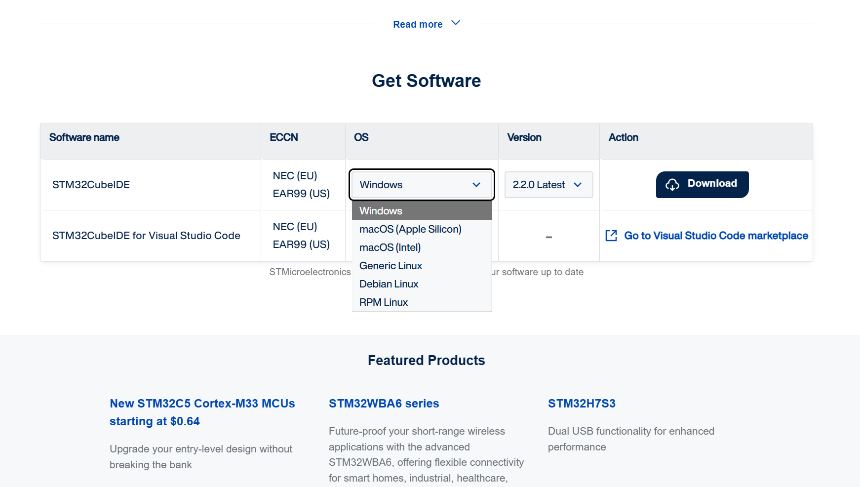

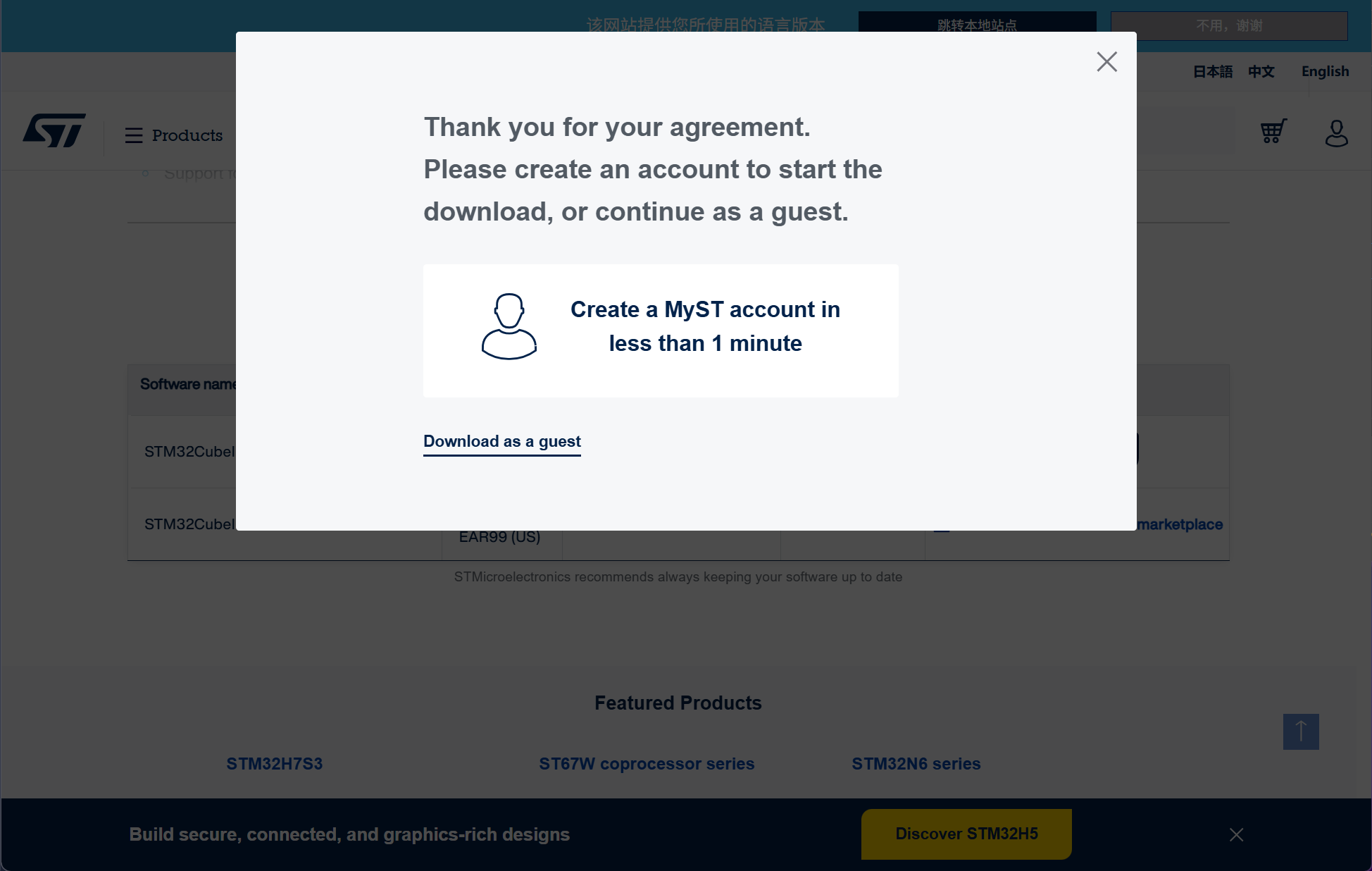

  1. インストールパッケージをダウンロードします。STM32CubeIDE Software をクリックしてダウンロードページに移動します。トップページで Get Software を選択するか、ページの一番下までスクロールします。お使いの PC のオペレーティングシステムに合ったインストーラを選択してください。最新バージョンの使用を推奨します。
  1. インストーラは、登録済みアカウントでもゲストとしてもダウンロードできます。この手続きにはメールアドレスなどの関連情報が必要です。

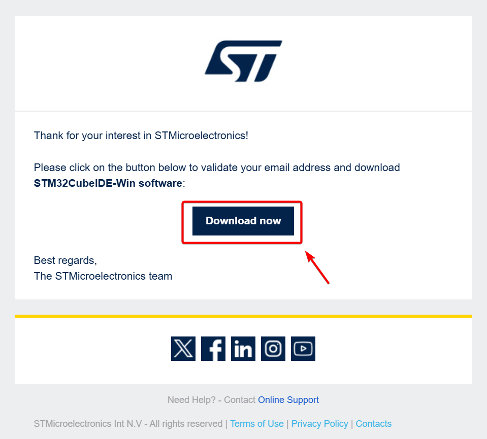

  1. ダウンロードリンクがあなたのメールアドレス宛に送信されます。リンクをクリックしてソフトウェアインストーラを取得します。

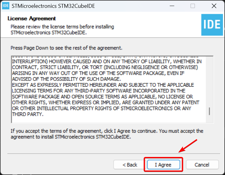

  1. インストーラを起動し、関連するライセンス契約を読み、I Agree を選択します。

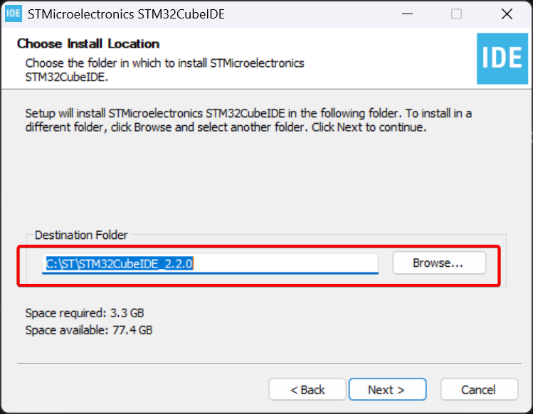

  1. インストール先ディレクトリを選択します。

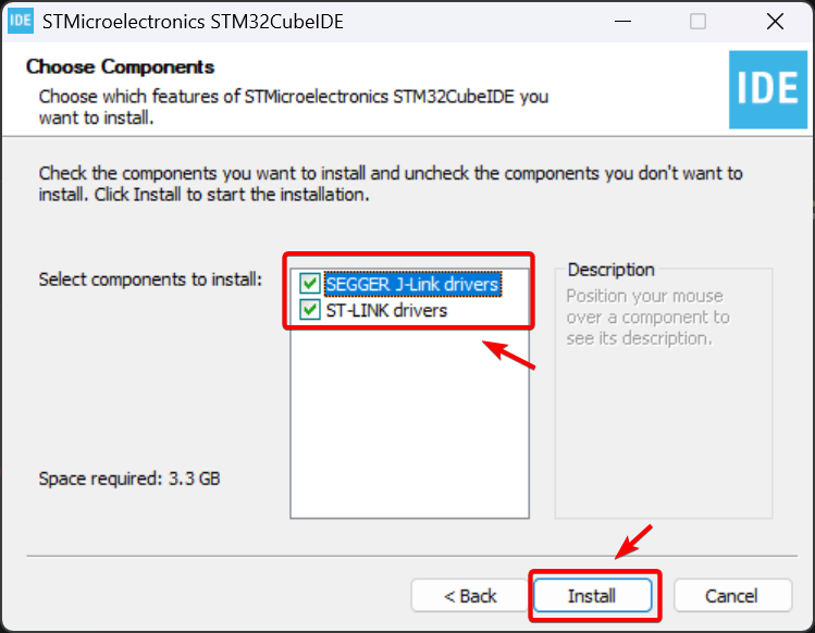

  1. 使用予定のデバッグプローブ用ドライバをインストールします。後述の UF2 書き込み手順ではプローブドライバは不要です。

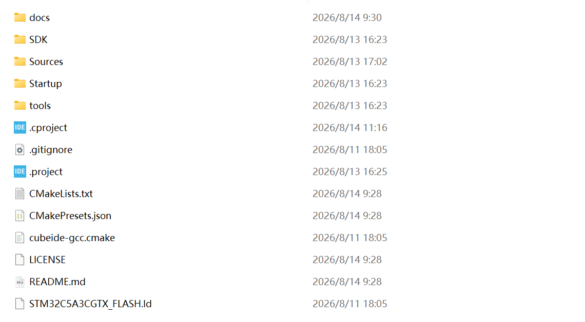

  • ダウンロード後、アーカイブを解凍します。生成されたプロジェクト構成は、下図のレイアウトと一致している必要があります。

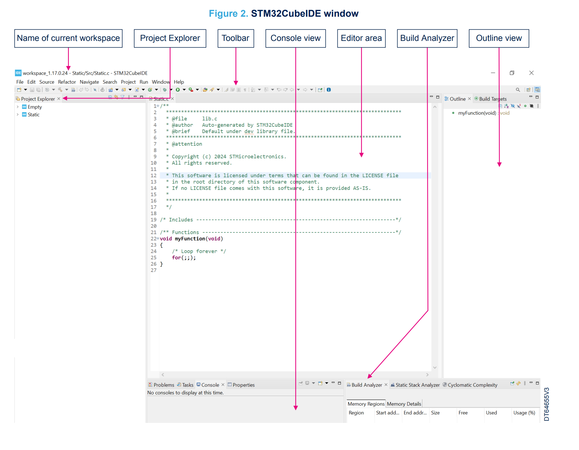

  1. STM32CubeIDE を起動すると、下図のような画面が表示されます。本セクションの内容は 📄[PDF] STM32CubeIDE User Guide からの抜粋です。
注記
初回起動時、STM32CubeIDE はワークスペースの選択を求めてきます。デフォルトのワークスペースで問題なく、後続の手順に影響することはありません。

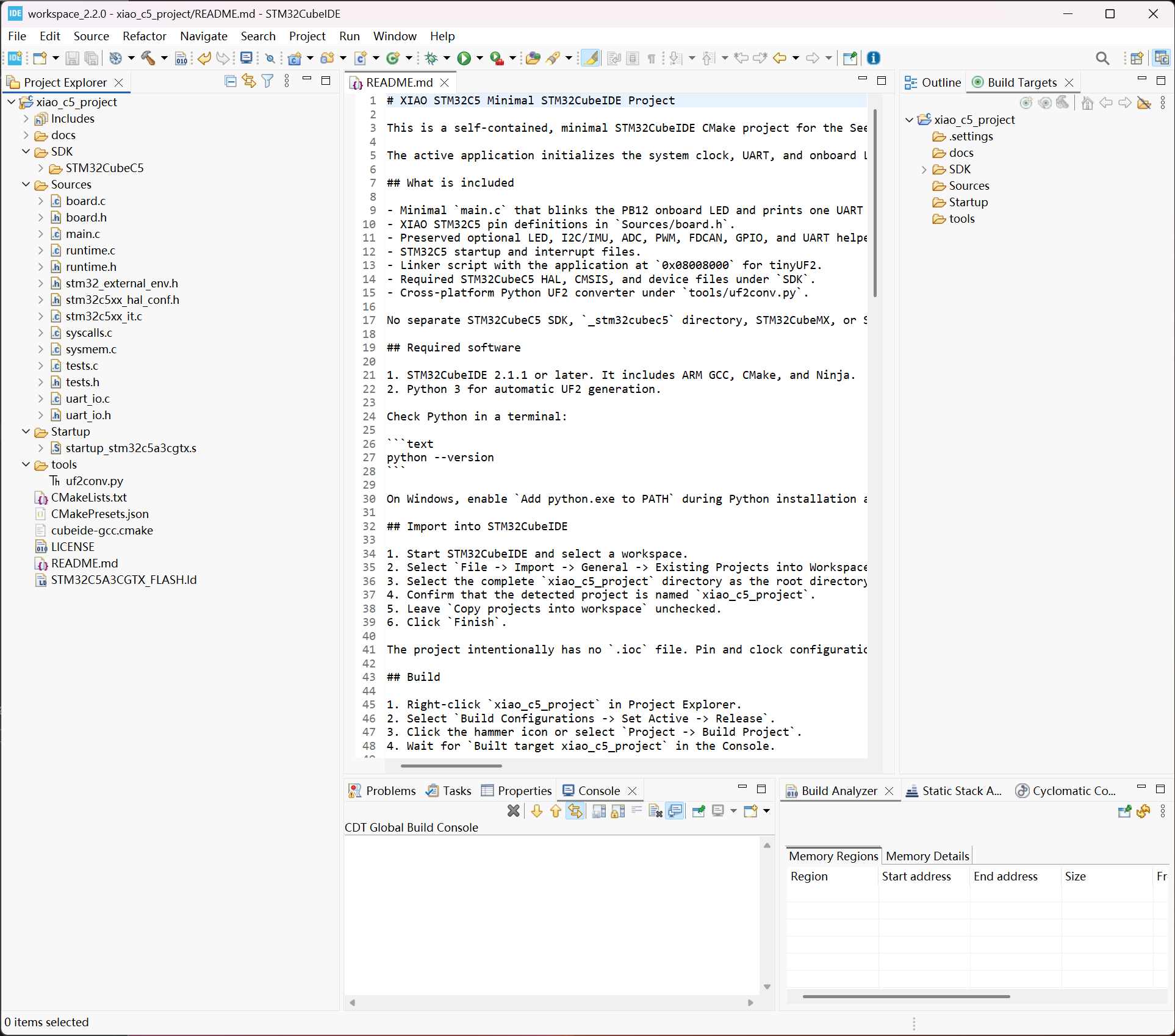

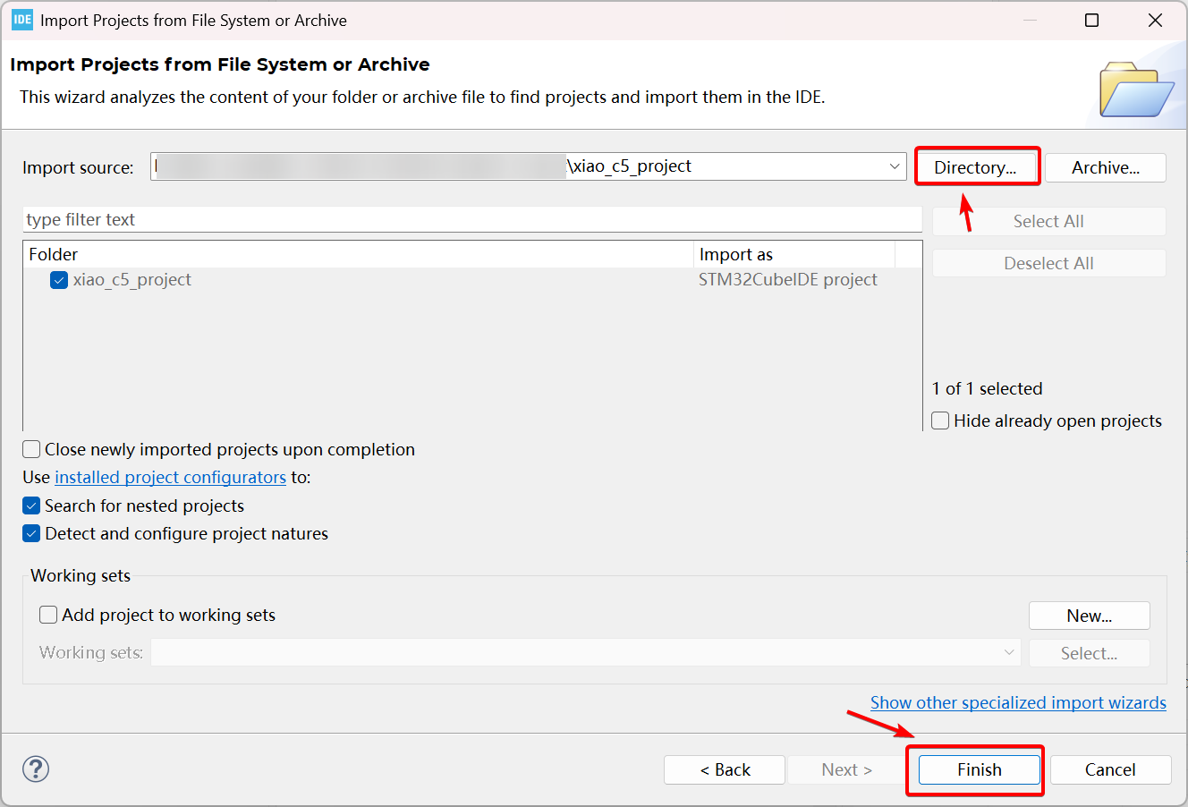

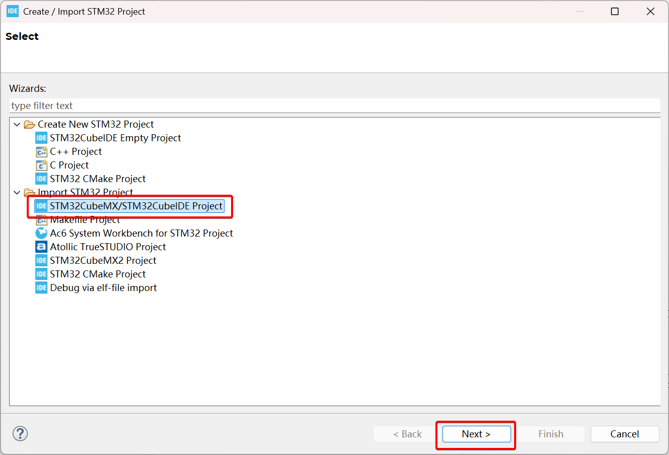

  1. プロジェクトをインポートします。右上のツールバーで File → STM32 Project Create/Import に進み、Import STM32CubeMX / STM32CubeIDE Project を選択します。
  1. 解凍した xiao_c5_project プロジェクトディレクトリを選択し、Finish をクリックします。
  1. インポート後のプロジェクト構成は、下図のようになります。
  • SDK: STM32CubeC5 SDK パッケージを含みます。これは XIAO STM32C5 ファームウェアのビルドに必要なファイルのみを含む縮小版 SDK であり、フル SDK リリースではありません。
  • Source: ソースコードディレクトリで、main.c と XIAO STM32C5 用のボード定義ファイルが含まれます。
  • Startup: XIAO STM32C5 に必須のスタートアップファイルです。

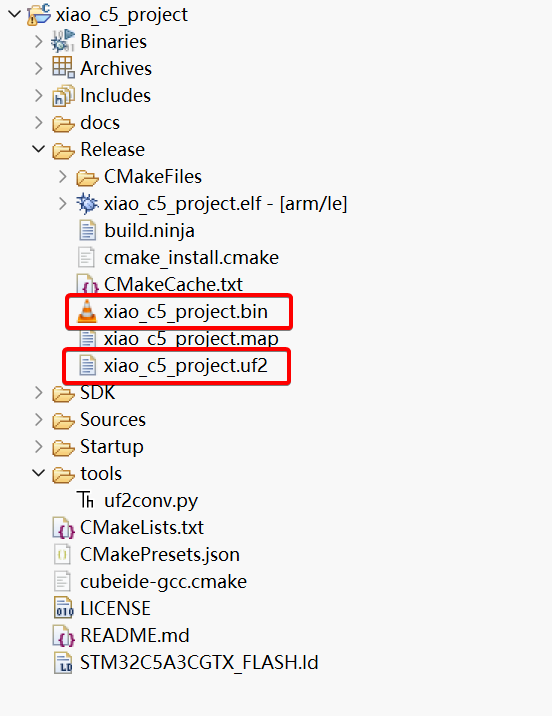

  • tools: ビルドごとにコンパイル済み bin バイナリを UF2 形式に変換する uf2conv.py スクリプトが含まれます。

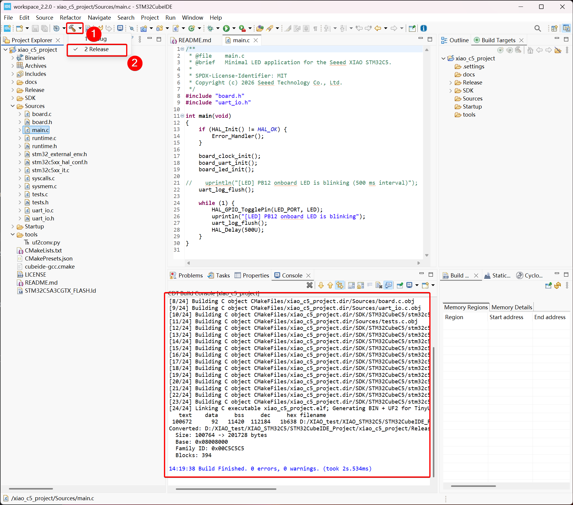

  1. プログラム概要。Source → main.c を開きます。これは XIAO STM32C5 のオンボード LED を点滅させるシンプルなサンプルです。LED の論理レベルを 500 ms ごとに切り替えることで点滅動作を実現しています。
* @file main.c
* @brief Minimal LED application for the Seeed XIAO STM32C5.
* SPDX-License-Identifier: MIT
* Copyright (c) 2026 Seeed Technology Co., Ltd.
#include "board.h"
#include "uart_io.h"
int main(void)
if (HAL_Init() != HAL_OK) {
Error_Handler();
board_clock_init();
board_uart_init();
board_led_init();
// uprintln("[LED] PB12 onboard LED is blinking (500 ms interval)");
uart_log_flush();
while (1) {
HAL_GPIO_TogglePin(LED_PORT, LED);
uprintln("[LED] PB12 onboard LED is blinking");
uart_log_flush();
HAL_Delay(500U);
  • board_clock_init();: XIAO STM32C5 に必要なペリフェラルクロックを初期化します。
  • board_uart_init();: XIAO STM32C5 の UART I/O 設定を初期化します。
  • board_led_init();: XIAO STM32C5 のオンボードユーザー LED 用 I/O 設定を初期化します。
  • HAL_GPIO_TogglePin(LED_PORT, LED);: STM32 HAL ライブラリの GPIO トグル関数で、ユーザー LED の GPIO 論理レベルを反転させます。
  1. ツールバーで Release を選択して、自動的にプロジェクトビルドを実行します。
  1. ビルドが成功すると、複数のビルド成果物を含む Release フォルダが生成されます。この出力のうち、bin ファイルと uf2 ファイルが必要なファイルです。
ヒント
Build を選択してプロジェクトをビルドすることもできます。この場合、生成されたファームウェアファイルを含む Build フォルダが作成されます。

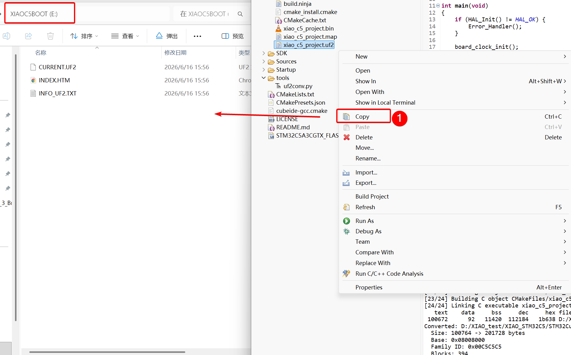

  • XIAO STM32C5 のリセットボタンを素早く 2 回押します。XIAO STM32C5 のマスストレージドライブがポップアップ表示されるので、このドライブに UF2 ファイルをコピーすると書き込みが完了します。

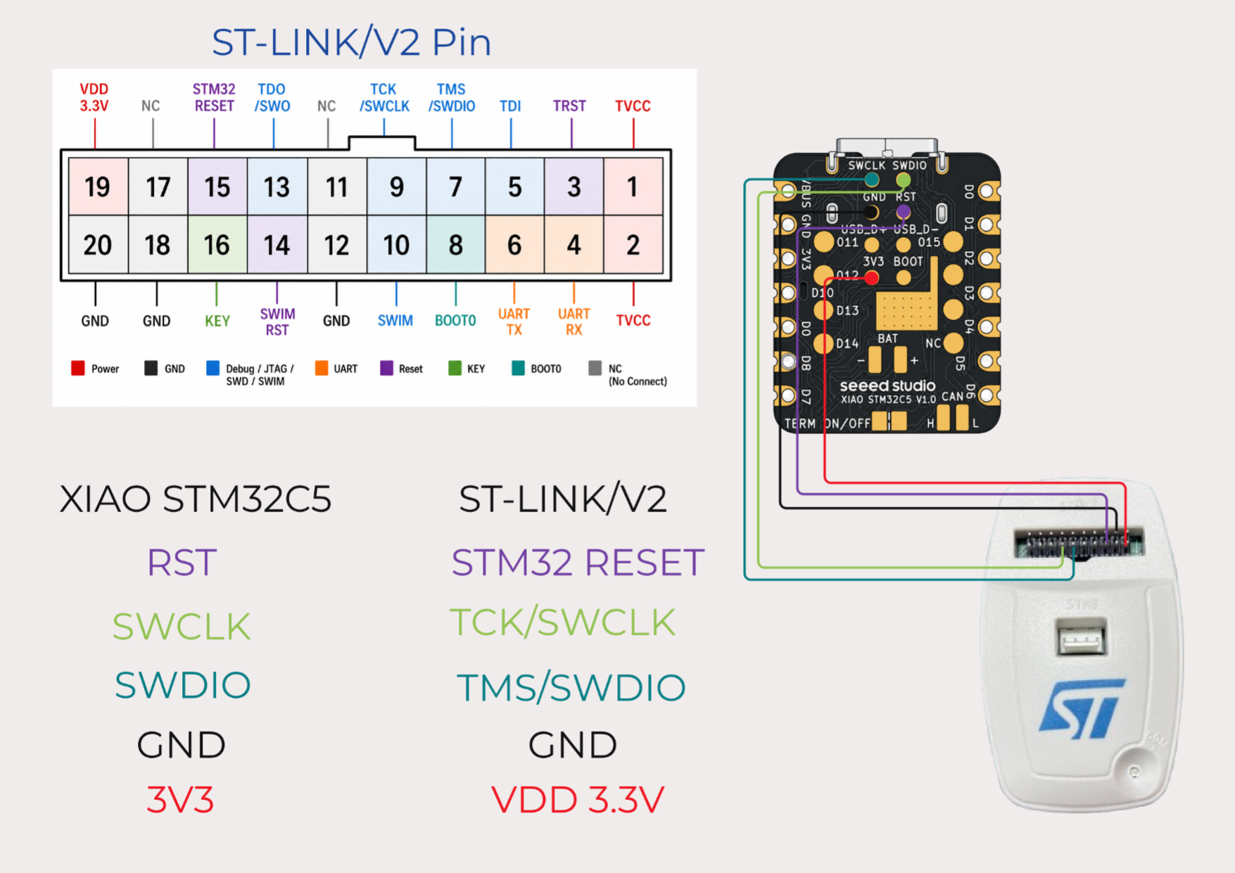

ST-LINK/V2 は、STMicroelectronics が提供する公式のデバッグおよびプログラミングツールです。STM8 および STM32 マイコンファミリをサポートし、SWIM、JTAG、SWD インターフェース経由でのプログラムダウンロード、ファームウェア書き込み、オンチップデバッグを可能にします。以下では、ST‑LINK/V2 と STM32CubeIDE を併用して XIAO STM32C5 にファームウェアを書き込む方法を説明します。

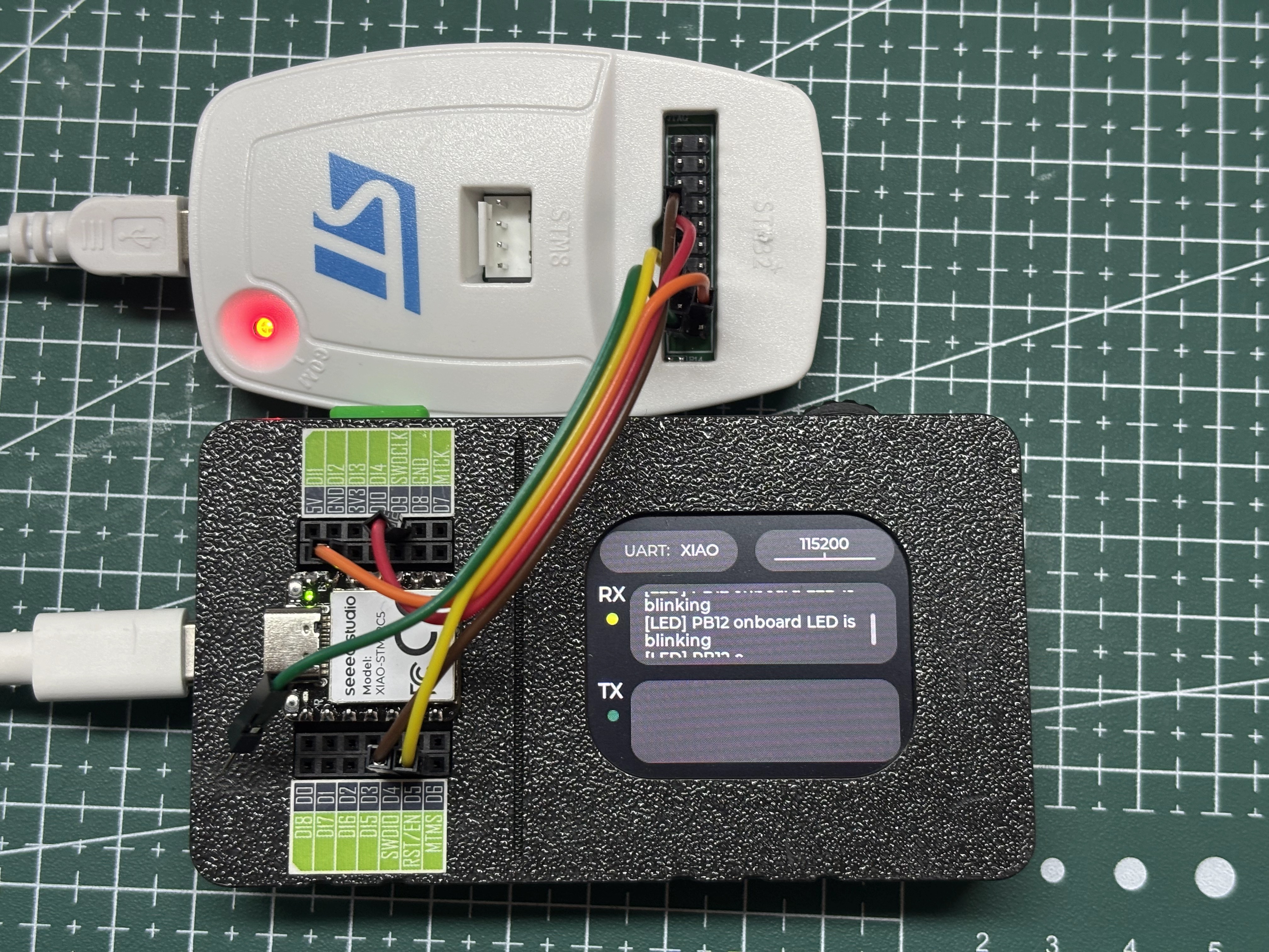

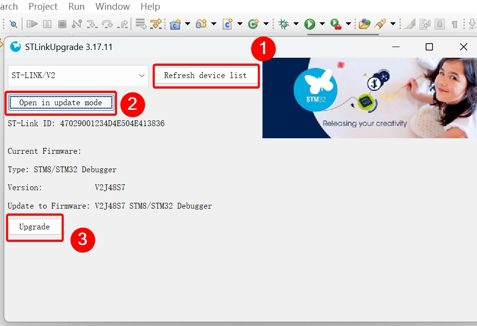

  • ST‑LINK/V2 を PC に接続します。IDE で Help → ST‑LINK Upgrade に進み、STM32C5 デバイスとの良好な互換性を確保するために、そのファームウェアを最新バージョンに更新します。
  • ST‑LINK/V2 を XIAO STM32C5 に接続します。ピン接続については以下を参照してください。この手順にははんだ付けが必要です。
ヒント
  1. 接続ピンのうち、RST は任意のインターフェースであり、未接続のままでも構いません。
  2. 手動ではんだ付けを行わずに、XIAO Debug Mate を使用して ST‑LINK/V2 ツールに接続することもできます。

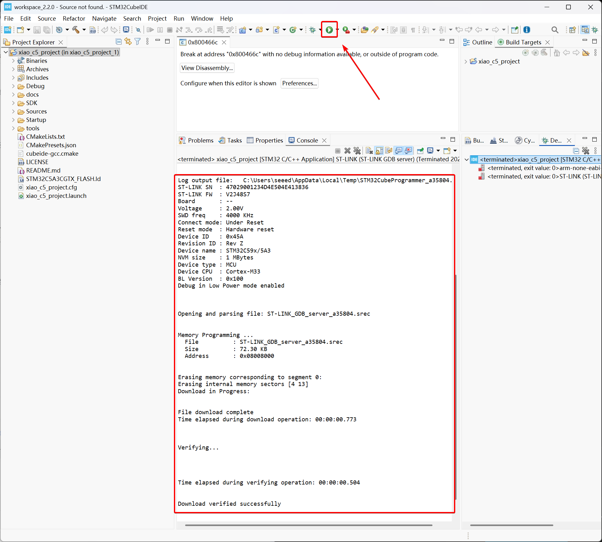

  • ツールバーの Run をクリックして書き込みを完了します。STM32CubeIDE は ST‑LINK/V2 プログラマを自動的に検出します。
まとめ​

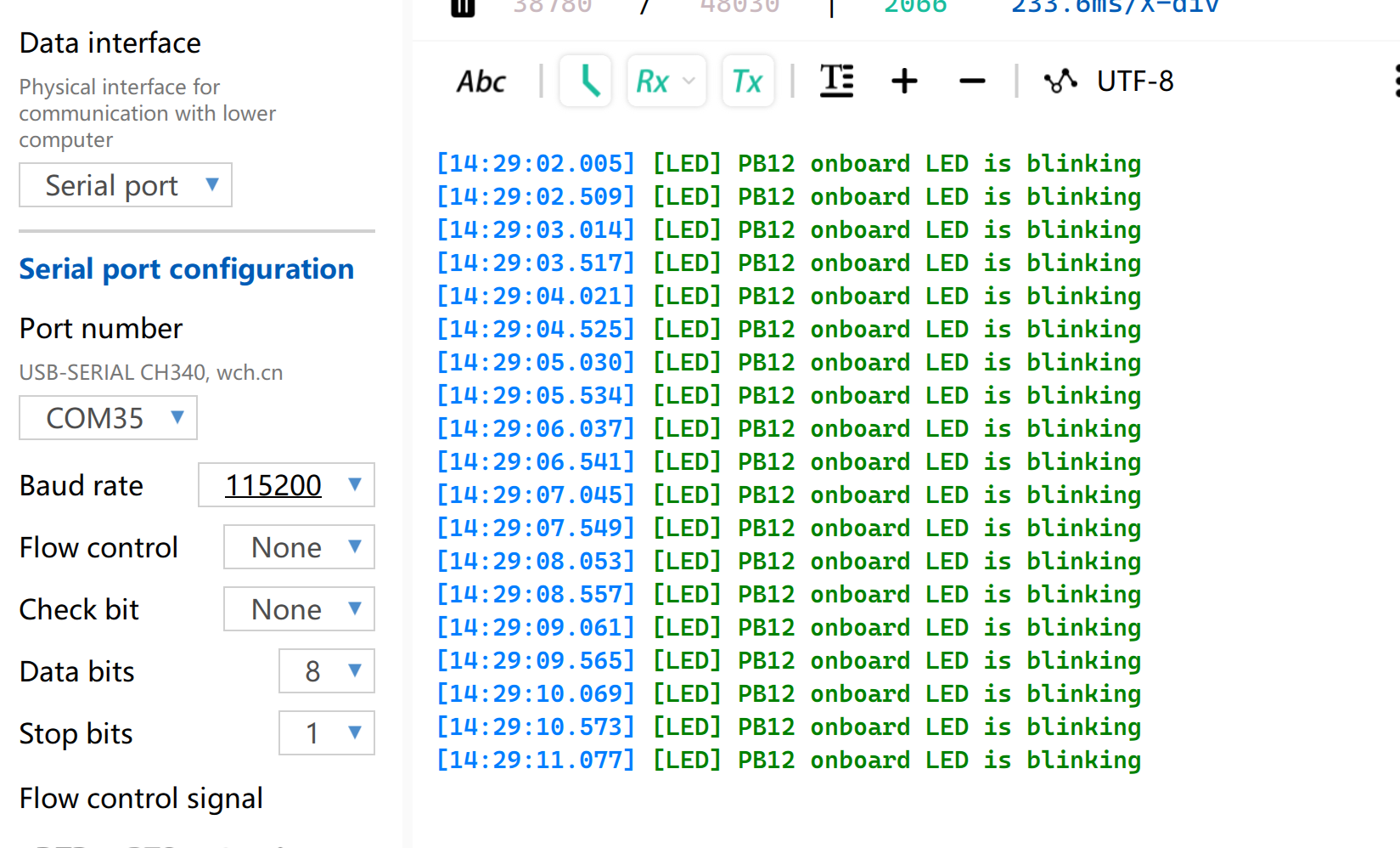

  • 上記の方法で対応するファームウェアを XIAO STM32C5 に書き込むと、オンボードのユーザー LED がトグルし、500 ms ごとに点滅します。
また、D6 と D7 を TTL‑to‑UART アダプタに接続することもできます。任意のシリアルモニタを開くと、シリアルポートに 500 ms ごとに [LED] PB12 onboard LED is blinking という文字列が出力されます。
