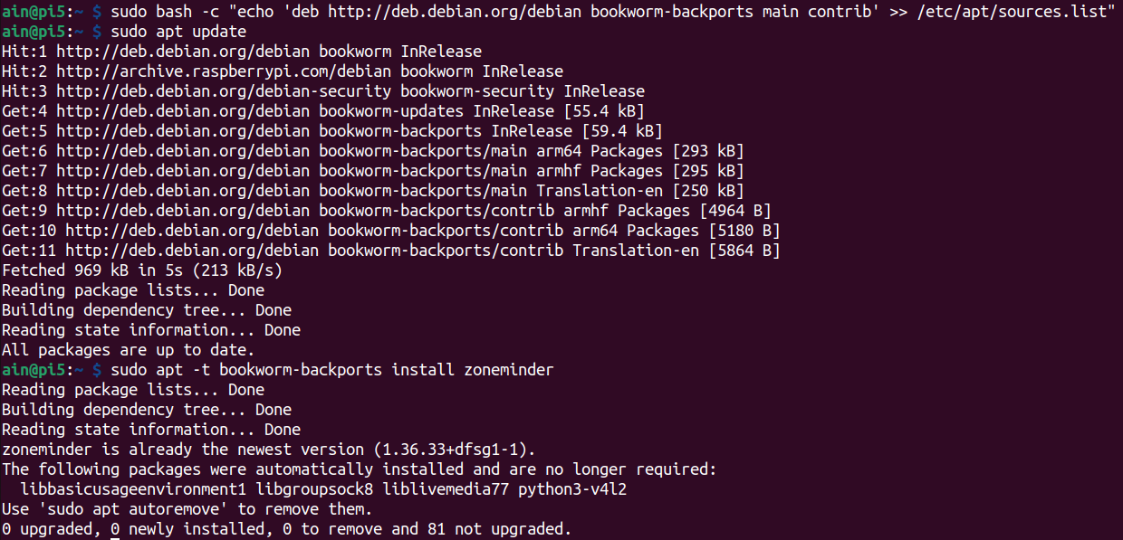

代わりにbackportsを使用してより新しいバージョンをインストールしたい場合は、以下のコマンドを実行します。最初の行でこのbookworm-backportsリポジトリを追加します。backportsリポジトリはデフォルトで無効になっているため、2行目でzoneminderのbackportバージョンが必要であることを明示的に指定します。
sudo bash -c "echo 'deb http://deb.debian.org/debian bookworm-backports main contrib' >> /etc/apt/sources.list"
sudo apt update
sudo apt -t bookworm-backports install zoneminder

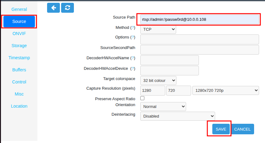

Zoneminderの設定​
zoneminderにビデオソースを追加します。

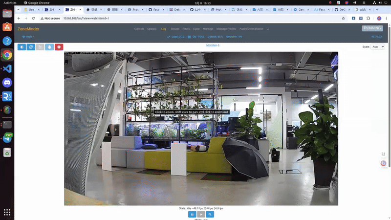

結果​
すべてを設定すると、現在のカメラからのライブフィードを表示でき、動きが検出されると録画されます。
pir
