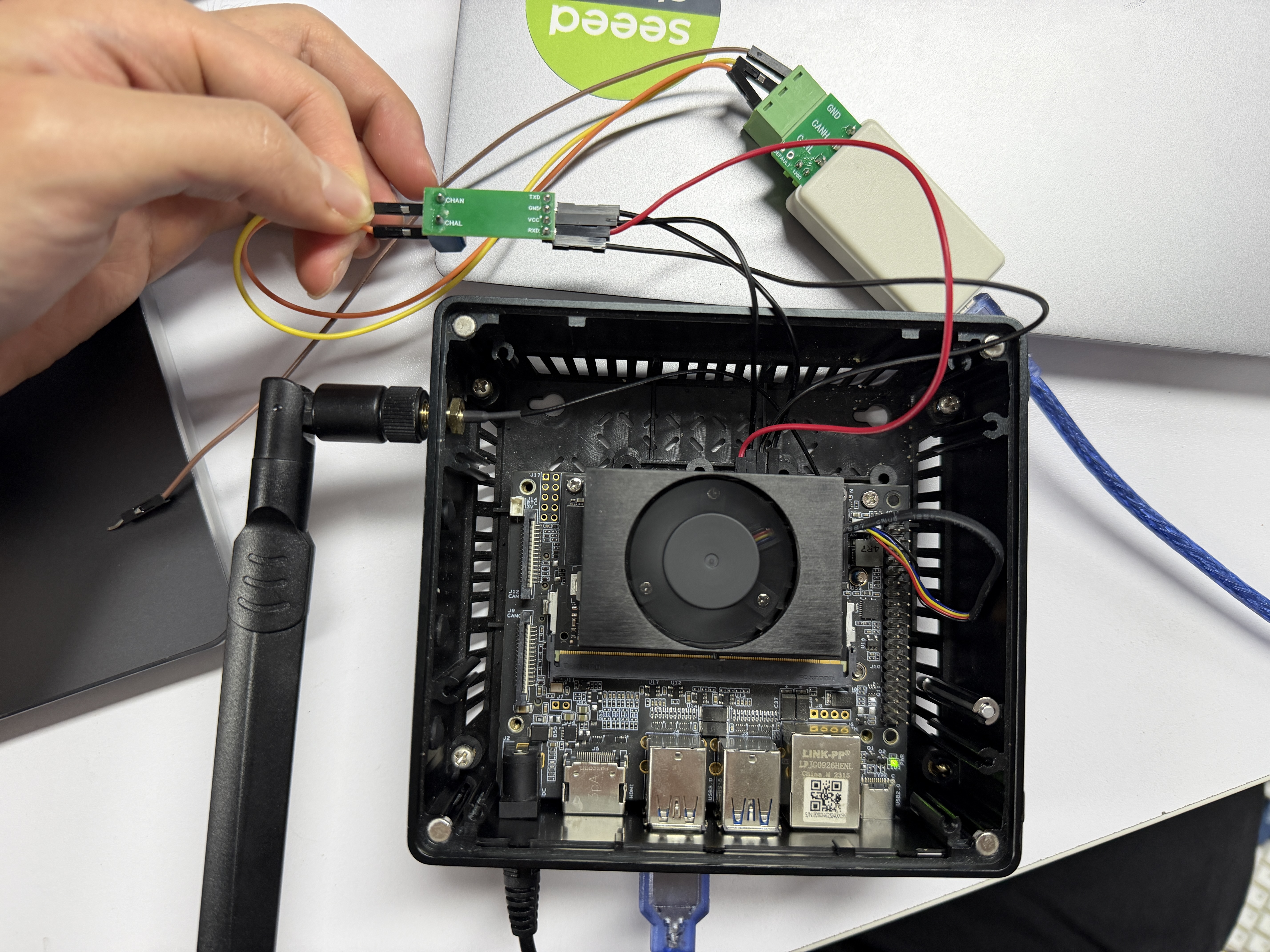

A série reComputer J401 fornece uma interface CAN onde o sinal CAN é enviado diretamente do SOM em níveis TTL/CMOS, que é um sinal diferencial não padrão exigindo um transceptor CAN externo para se conectar a um barramento CAN padrão; ela suporta formatos de quadro CAN FD, permitindo comprimento de dados estendido e taxas de dados mais altas, tornando-a adequada para automação industrial, robótica, prototipagem automotiva e outras aplicações que exigem comunicação confiável e em tempo real.
Visão geral da conexão​
Uso​

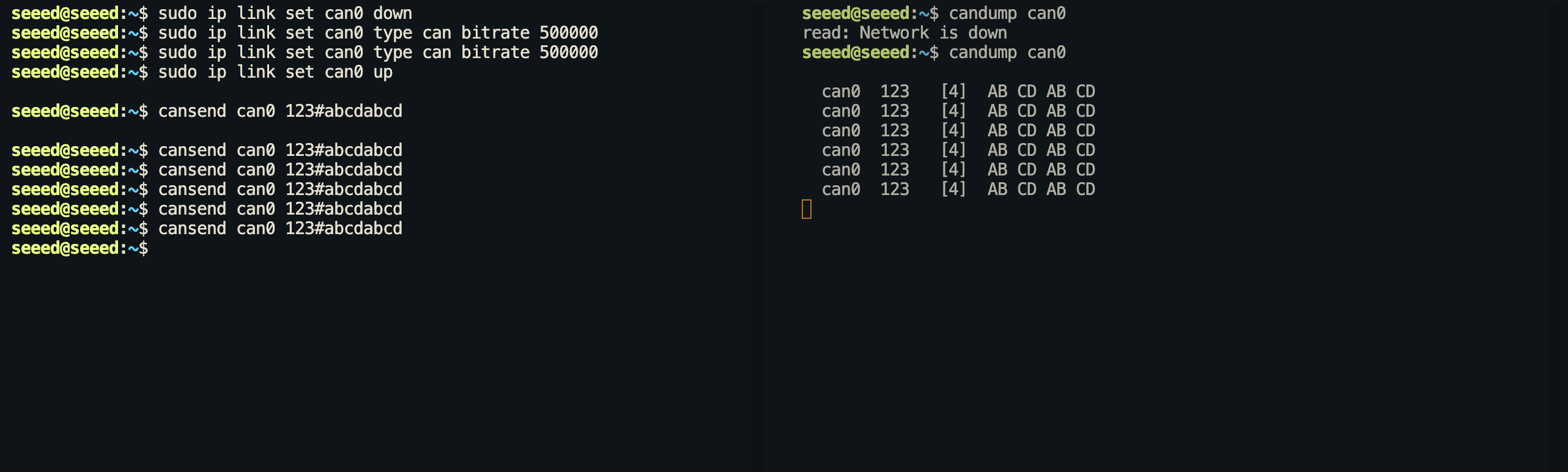

Passo 1. Configurar e abrir can0:
sudo ip link set can0 down
sudo ip link set can0 type can bitrate 500000
sudo ip link set can0 up
Passo 2. Teste de comunicação. Abra um terminal para receber sinais.
candump can0
Passo 3. Abra outro terminal para enviar o sinal.
cansend can0 123#abcdabcd

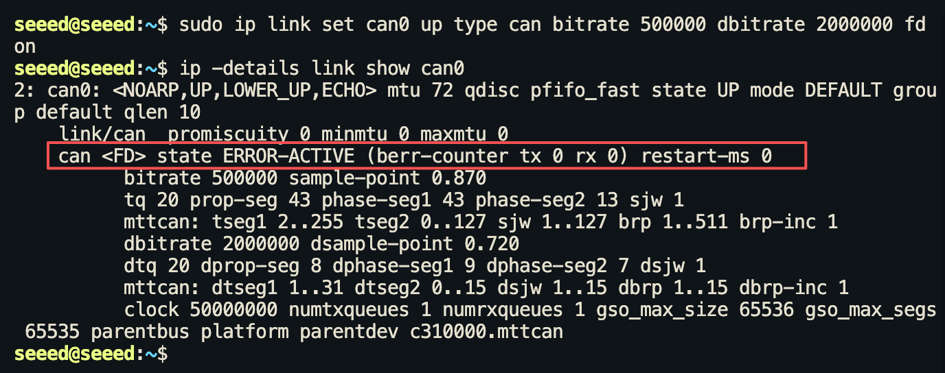

CAN FD​
# Install can-utils Tools
sudo apt update && sudo apt install can-utils -y
# Enable CAN0 interface (FD mode, 5Mbps data segment rate)
sudo ip link set can0 up type can bitrate 500000 dbitrate 2000000 fd on

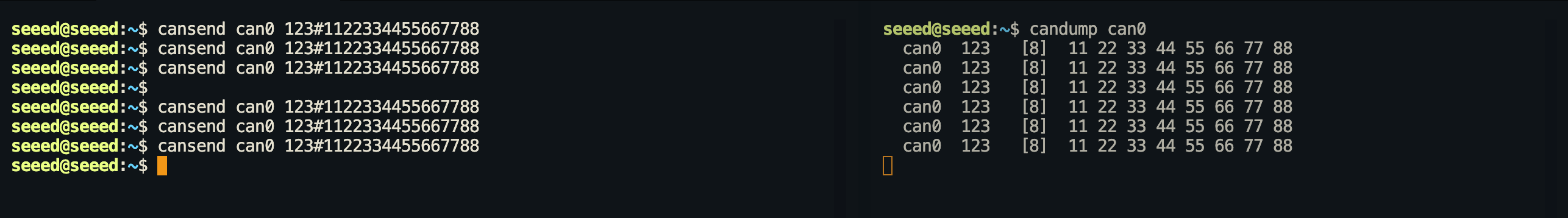

Passo 2. Abra outro terminal para enviar o sinal.
cansend can0 123#1122334455667788
