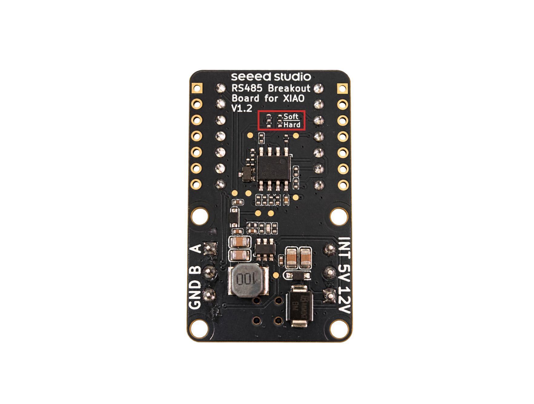

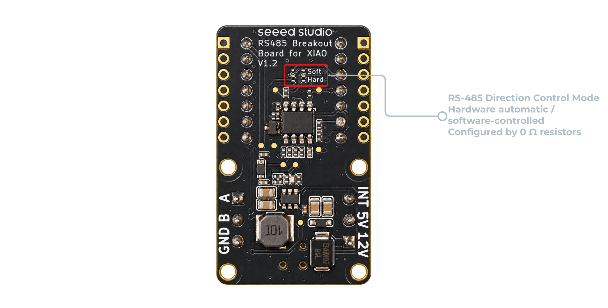

- Controle de direção selecionável: Configure a comutação de transmissão/recepção RS-485 automática por hardware ou controlada por software por meio dos resistores de 0 Ω onboard. A placa é enviada configurada para controle automático de direção por hardware por padrão.

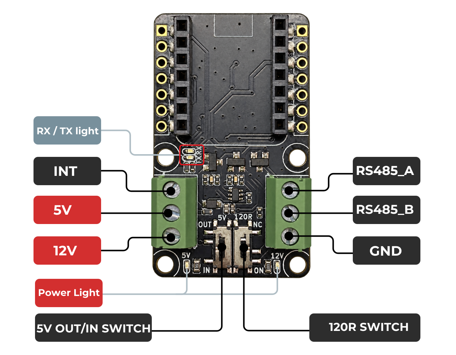

- XIAO RS485 Expansion Board
- Diagrama de indicação da XIAO RS485 Expansion Board V1.2 - Frente

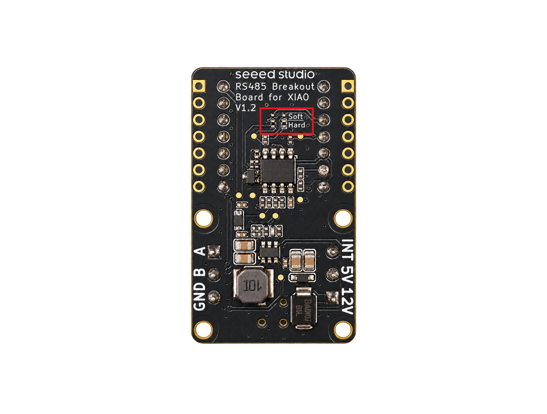

- Diagrama de indicação da XIAO RS485 Expansion Board V1.2 - Verso

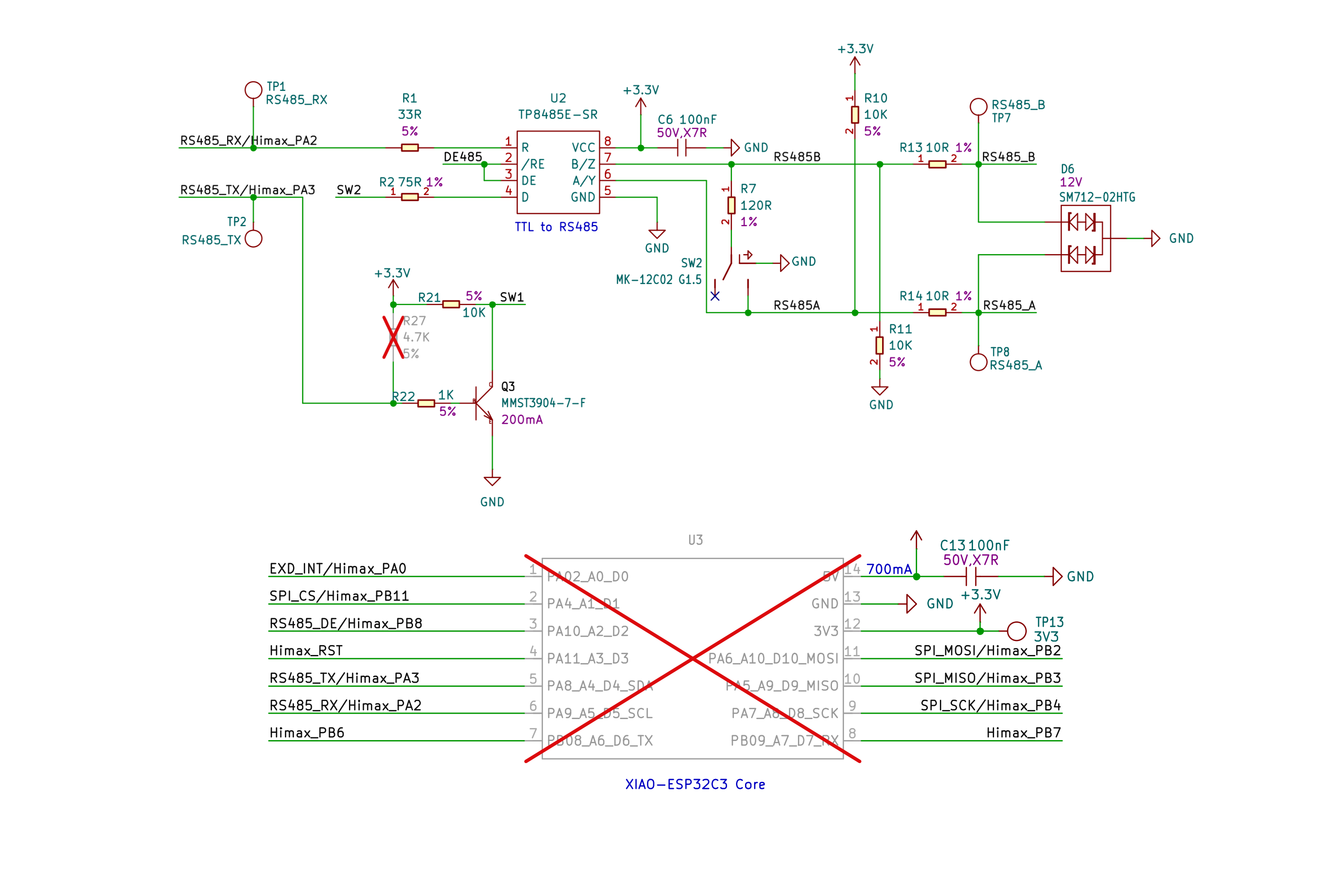

- A XIAO RS-485 Expansion Board V1.2 usa o transceptor TP8485E-SR. Os sinais RS-485 são mapeados para os pinos do XIAO da seguinte forma:
RS485_TXpara D4,RS485_RXpara D5 eRS485_DEpara D2.

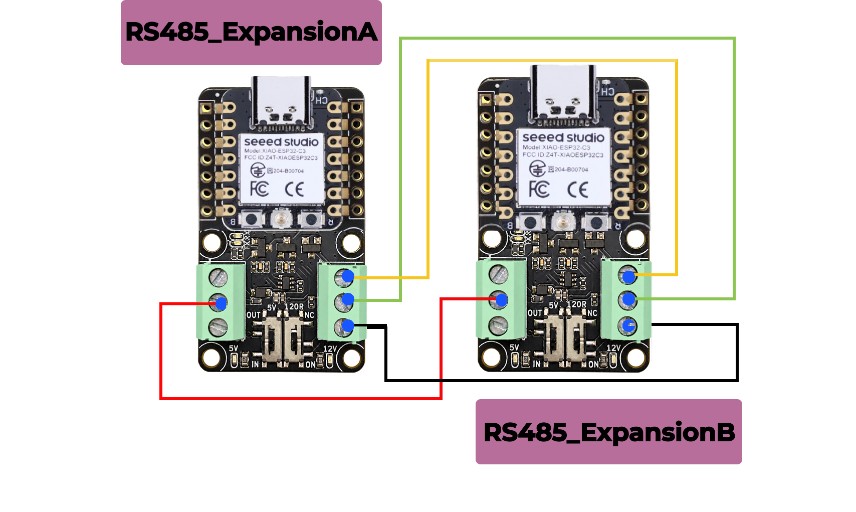

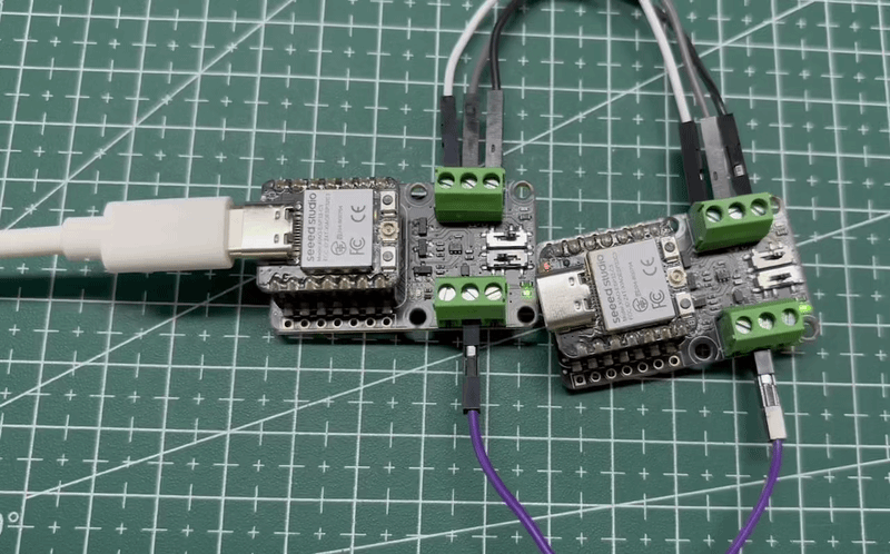

| Conexões entre duas placas de expansão RS485 |
- Chave 5V OUT/IN: Controla a direção da alimentação no terminal de 5V. Defina como
OUTquando esta placa fornecer 5V para outro dispositivo, ou comoINquando esta placa receber 5V pelo terminal. - Chave 120R: Defina como
ONpara conectar o resistor de terminação de 120 Ω onboard entre as linhas A e B do RS-485, ou comoNCpara desconectá-lo. Para cabos longos, ative a terminação nas duas extremidades físicas do barramento; deixe-a desconectada nas placas intermediárias. - INT: Conexão de interrupção reservada.
- A V1.2 é configurada para controle automático de direção por hardware por padrão, portanto o sketch não precisa alternar a direção por meio do pino D2. Para usar controle de direção por software, altere a posição dos resistores de 0 Ω onboard.
- Localização do resistor de zero ohm para direção automática por hardware
- Localização do resistor de zero ohm para direção manual por software

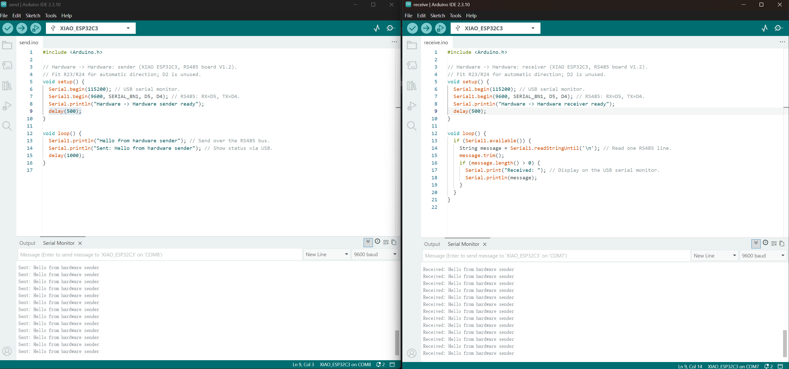

3. Resultados do teste
- Abra o monitor serial USB de cada XIAO para visualizar as mensagens enviadas e recebidas.
- Durante a transferência de dados, os indicadores TX e RX onboard piscam para mostrar a atividade correspondente.

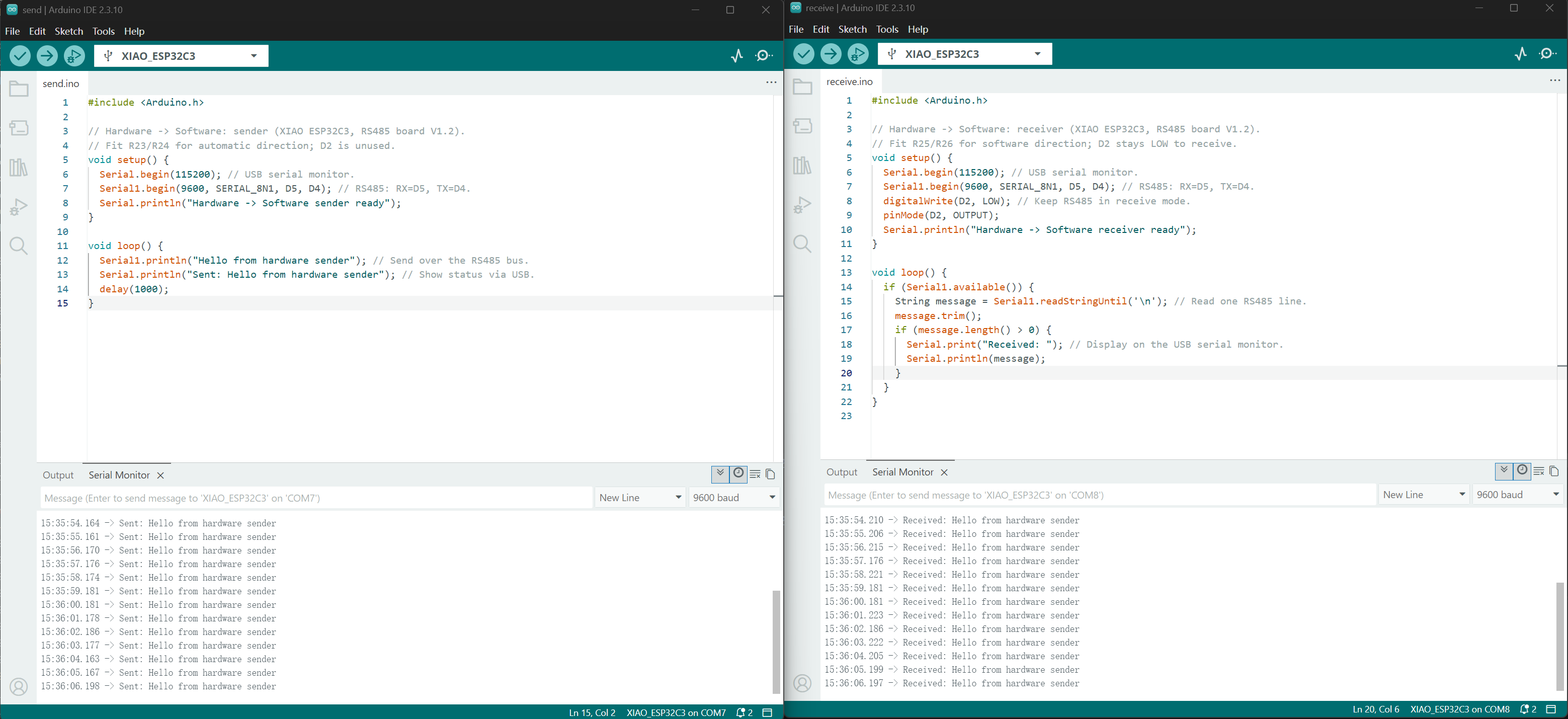

Direção automática por hardware para direção por software
1. Código do transmissor
#include <Arduino.h>
// Hardware -> Software: sender (XIAO ESP32C3, RS485 board V1.2).
// Fit R23/R24 for automatic direction; D2 is unused.
Serial.begin(115200); // USB serial monitor.
Serial1.begin(9600, SERIAL_8N1, D5, D4); // RS485: RX=D5, TX=D4.
Serial.println("Hardware -> Software sender ready");
Serial1.println("Hello from hardware sender"); // Send over the RS485 bus.
Serial.println("Sent: Hello from hardware sender"); // Show status via USB.
Serial.begin(115200)inicia a saída serial USB.Serial1.begin(9600, SERIAL_8N1, D5, D4)inicia a UART RS-485 com RX em D5 e TX em D4.- Esta placa usa controle automático de direção por hardware, portanto o transmissor não precisa operar o pino D2.
- Em
loop(),Serial1.println()envia uma linha de texto pela RS-485 uma vez por segundo. Serial.println()exibe o status de envio local via USB. Verifique o monitor serial do receptor para confirmar o recebimento.
2. Código do receptor
Com o controle de direção por software, configure D2 como saída e mantenha-o em LOW no receptor para habilitar o modo de recepção.
// Hardware -> Software: receiver (XIAO ESP32C3, RS485 board V1.2).
// Fit R25/R26 for software direction; D2 stays LOW to receive.
pinMode(D2, OUTPUT);
digitalWrite(D2, LOW); // Keep RS485 in receive mode.
Serial.println("Hardware -> Software receiver ready");
if (Serial1.available()) {
String message = Serial1.readStringUntil('\n'); // Read one RS485 line.
message.trim();
if (message.length() > 0) {
Serial.print("Received: "); // Display on the USB serial monitor.
Serial.println(message);
Serialé usado para o monitor serial USB, enquantoSerial1recebe dados RS-485 através de D5.pinMode(D2, OUTPUT)configura D2 para controle de direção. Manter D2 em LOW seleciona o modo de recepção.Serial1.available()verifica se há dados em buffer.readStringUntil('\n')lê uma linha, etrim()remove espaços em branco ao redor.message.length() > 0filtra mensagens vazias. O texto recebido válido é exibido através do monitor serial USB.

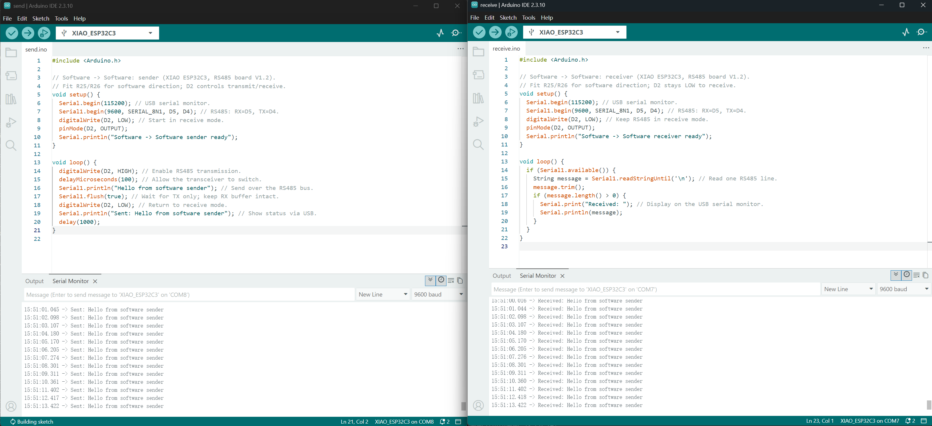

Direção por software para direção por software
No controle de direção por software, D2 seleciona o modo de operação: LOW para receber e HIGH para transmitir.
// Software -> Software: sender (XIAO ESP32C3, RS485 board V1.2).
// Fit R25/R26 for software direction; D2 controls transmit/receive.
Serial.println("Software -> Software sender ready");
digitalWrite(D2, HIGH); // Enable RS485 transmission.
delayMicroseconds(100); // Allow the transceiver to switch.
Serial1.println("Hello from software sender"); // Send over the RS485 bus.
Serial1.flush(true); // Wait for TX only; keep RX buffer intact.
digitalWrite(D2, LOW); // Return to receive mode.
Serial.println("Sent: Hello from software sender"); // Show status via USB.
Serialexibe o status via USB.Serial1envia dados RS-485 através de D4 a 9600 baud.- D2 controla a direção: LOW seleciona o modo de recepção e HIGH seleciona o modo de transmissão.
- Antes de enviar, o sketch define D2 como HIGH e espera brevemente para o transceptor mudar de modo.
Serial1.println()envia o texto.Serial1.flush(true)aguarda o término da transmissão UART sem limpar os dados recebidos.- Após a transmissão, o sketch define D2 como LOW e exibe o status de envio local via USB.
// Software -> Software: receiver (XIAO ESP32C3, RS485 board V1.2).
Serial.println("Software -> Software receiver ready");
message.trim();
Serial.begin(115200)inicia a saída serial USB.Serial1.begin(9600, SERIAL_8N1, D5, D4)inicia a UART RS-485 com RX em D5 e TX em D4.- D2 é configurado para controle de direção e mantido em LOW para que o transceptor permaneça em modo de recepção.
- Quando
Serial1.available()indica dados em buffer,readStringUntil('\n')lê uma linha. trim()remove espaços em branco ao redor. Se a mensagem não estiver vazia, o sketch a exibe via USB.
