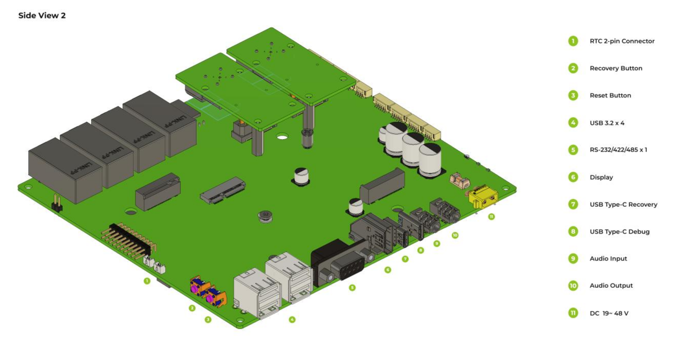

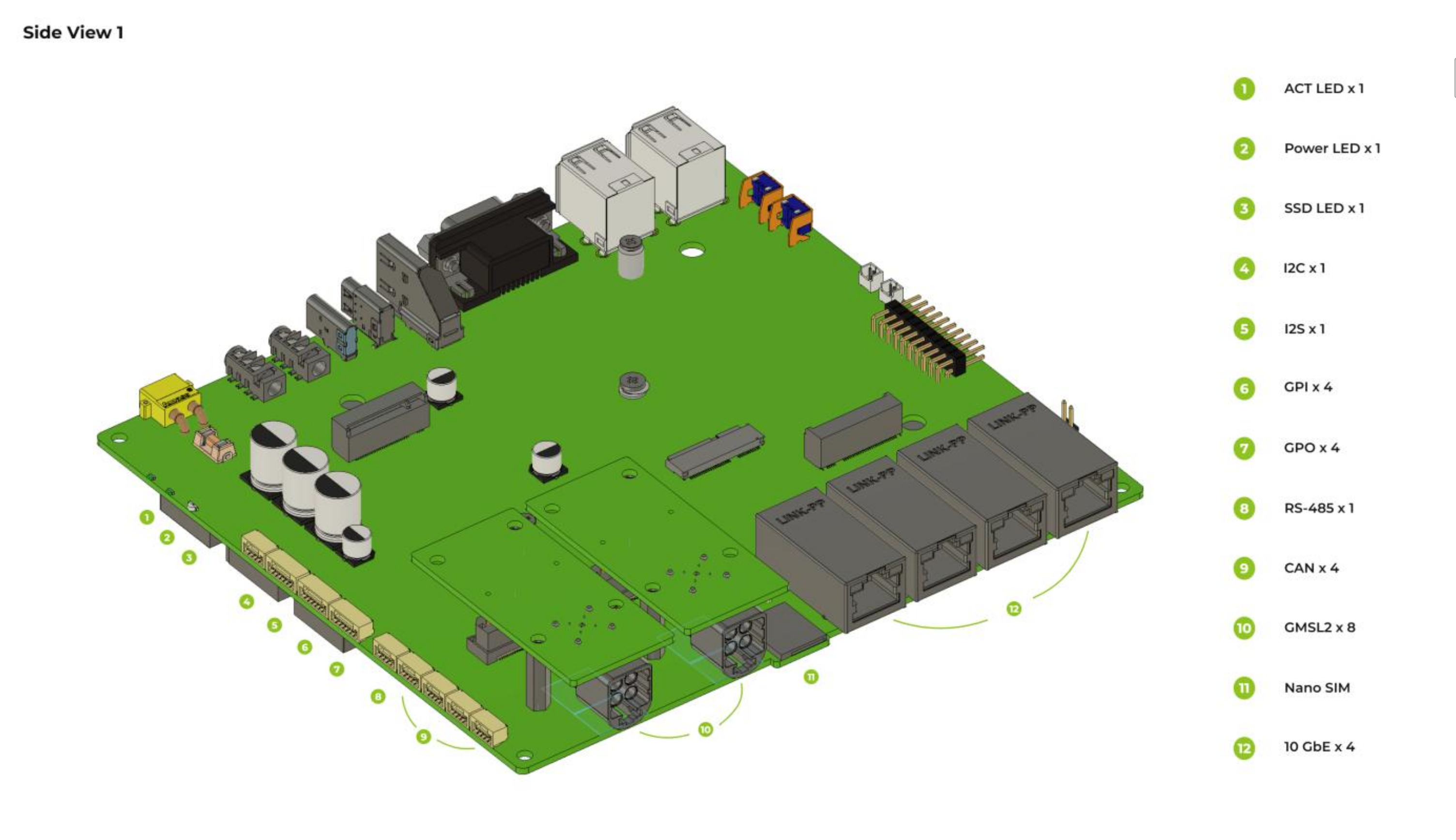

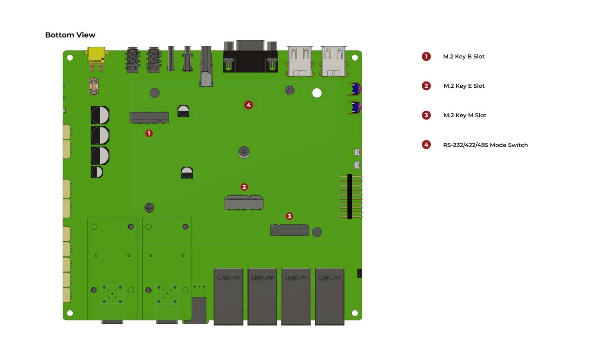

Visão geral do hardware
| Vista lateral 1 |
| Vista lateral 2 |
| Vista inferior |

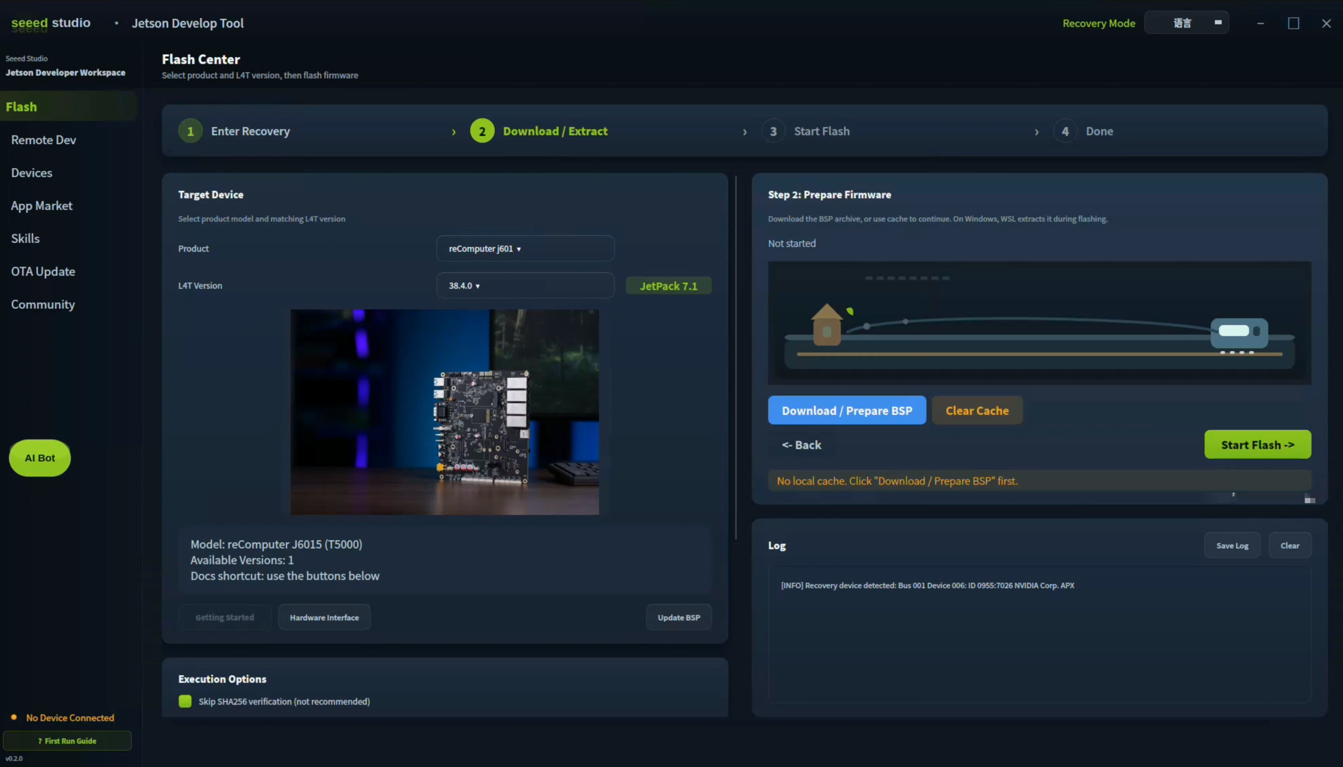

O Seeed Jetson DevelopTool oferece um fluxo de trabalho gráfico guiado que faz o download, verifica, extrai e grava o firmware sem exigir comandos de BSP. Instale a ferramenta seguindo o guia de instalação do Seeed Jetson DevelopTool.
Tutorial em vídeo
Fluxo de trabalho de gravação por software
Passo a passo

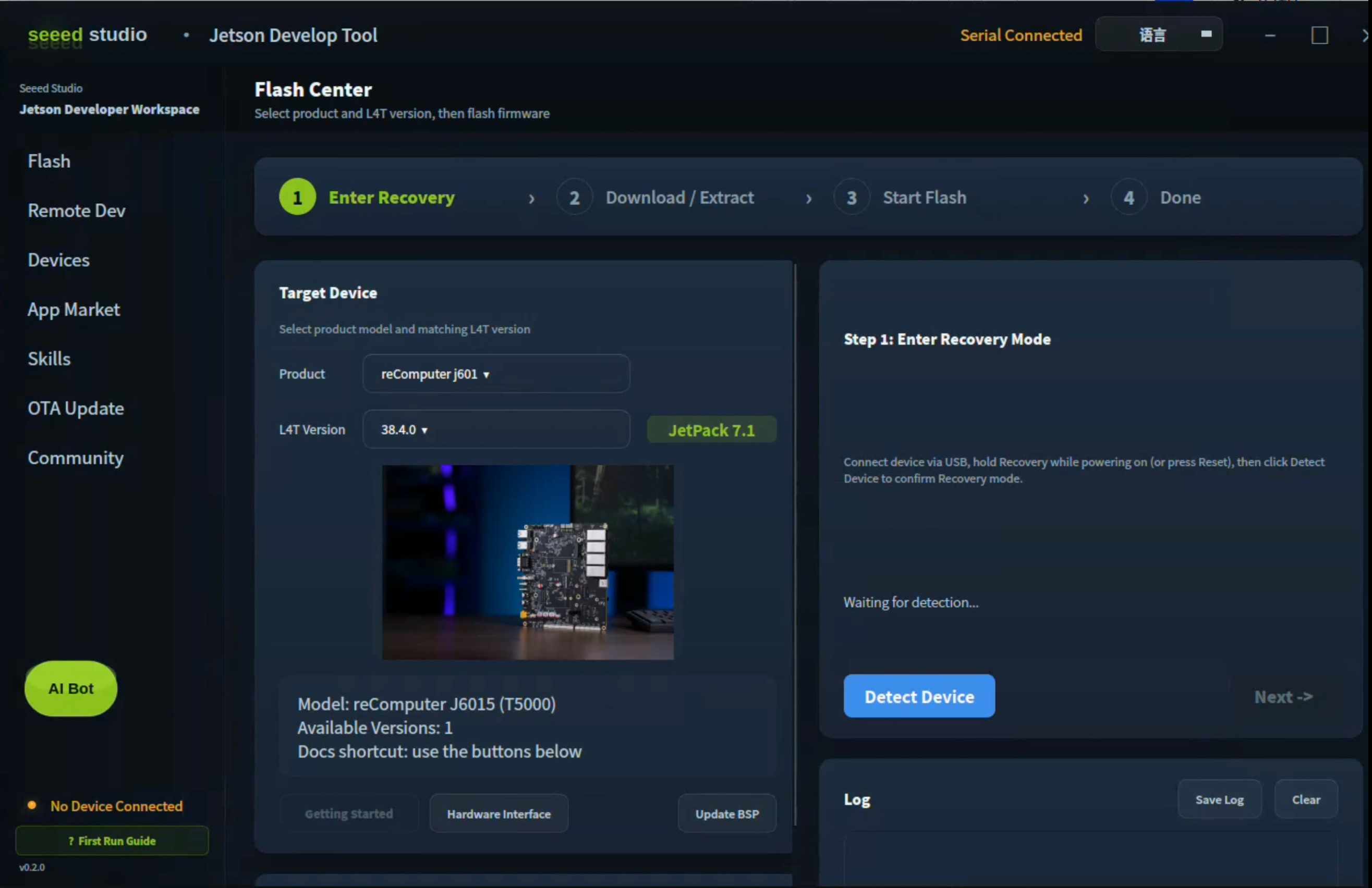

Passo 1. Inicie o Seeed Jetson DevelopTool e abra o Flash Center. Selecione reComputer J601 e JetPack 7.1 (L4T 38.4.0).

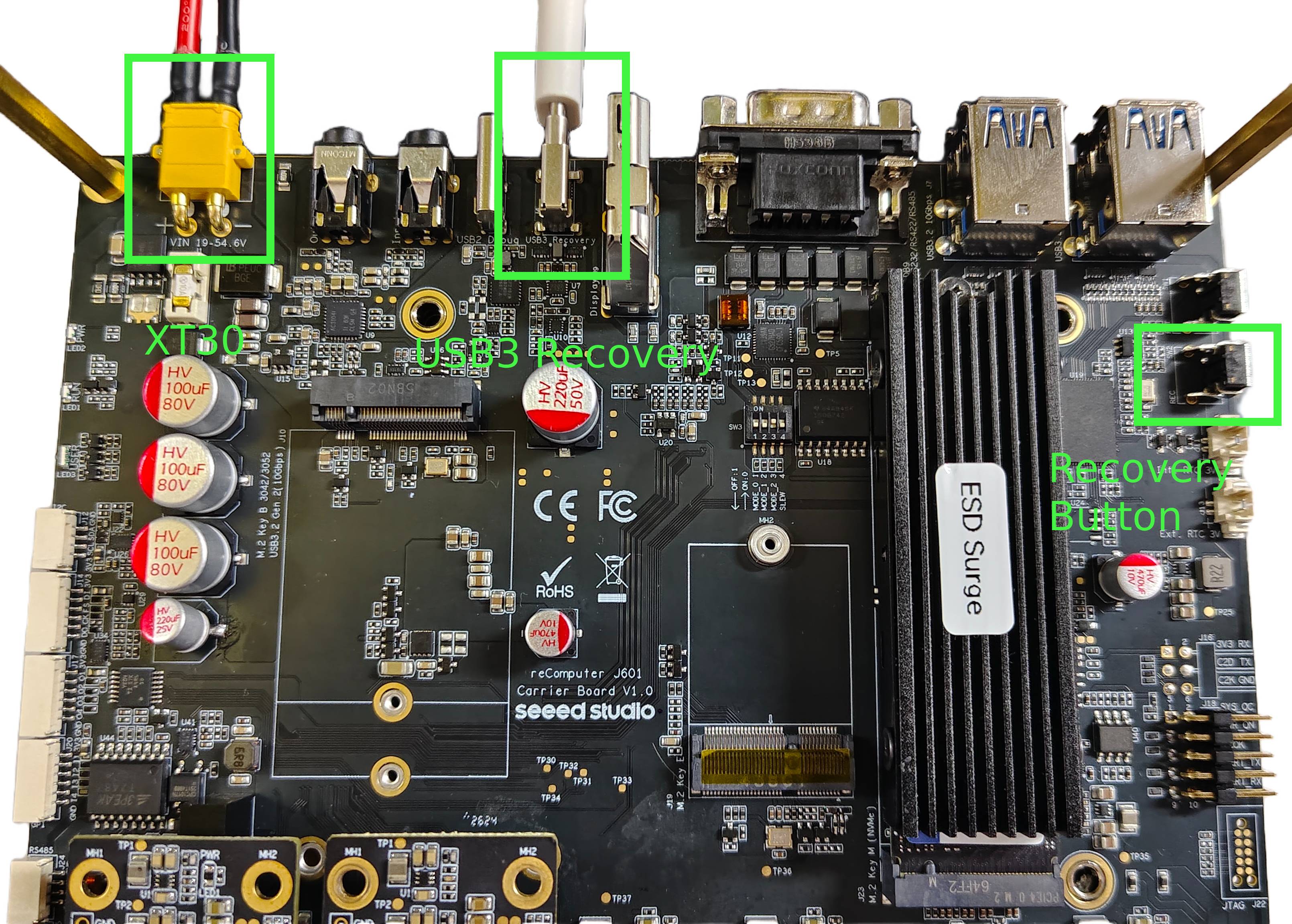

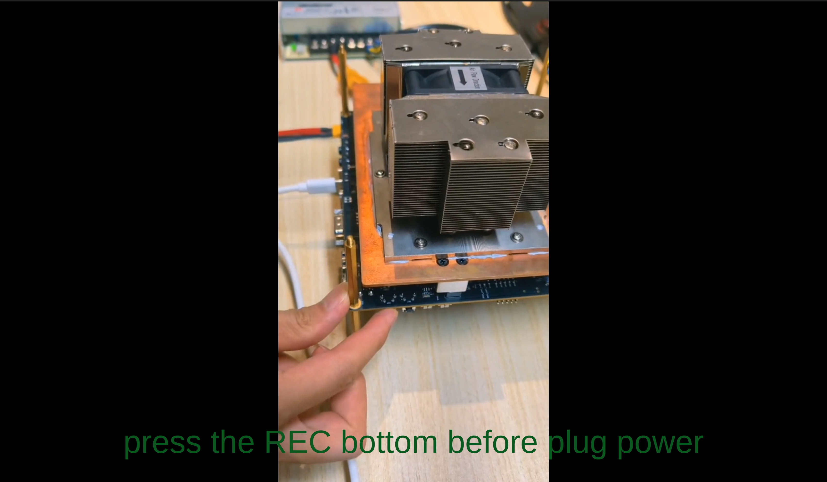

Passo 2. Conecte o PC host à porta de gravação USB 3.0 Type-C. Pressione e segure o botão RECOVERY, conecte a fonte de alimentação DC de 19V a 48V através do XT30 e solte o botão após dois segundos.

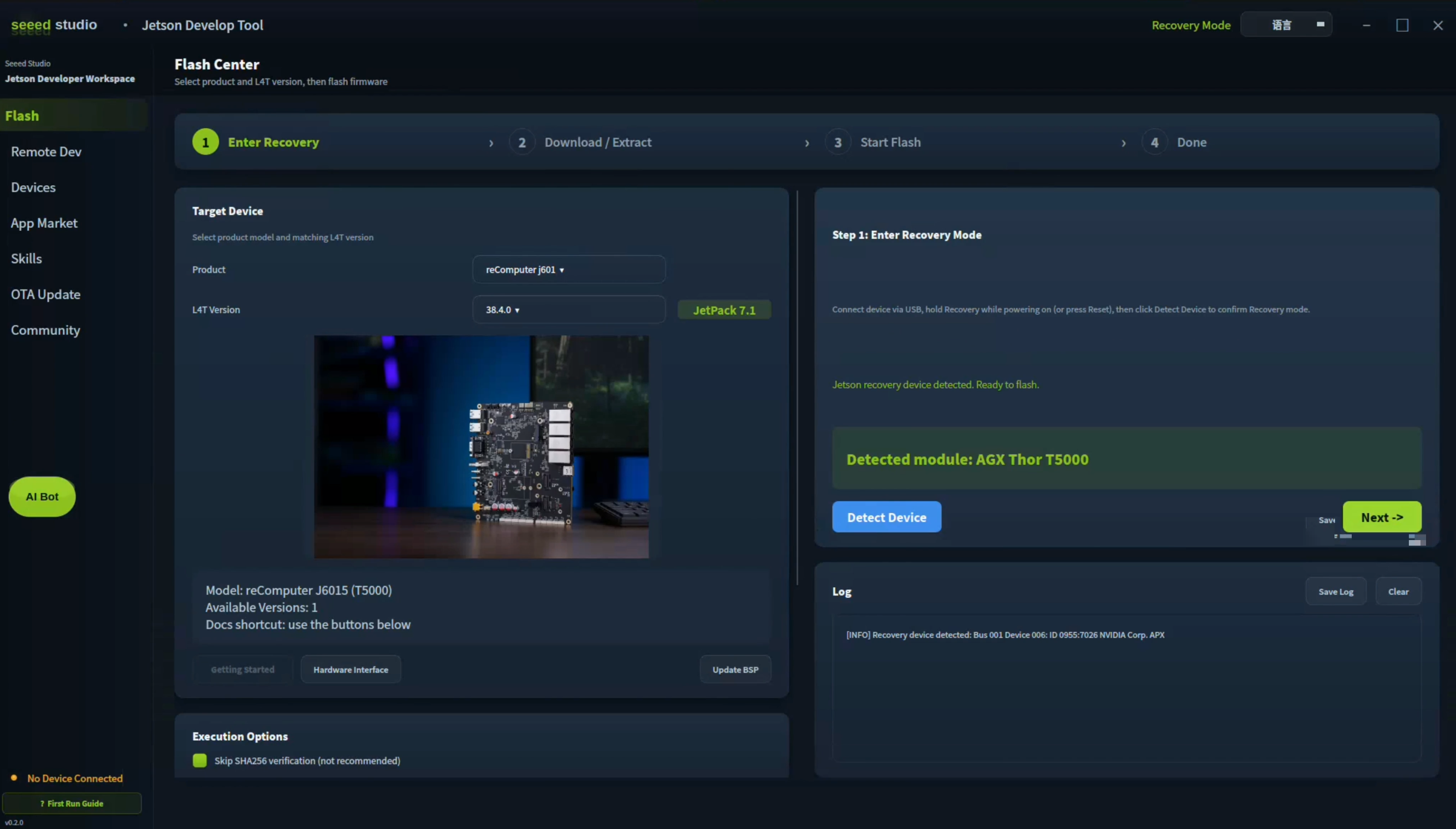

Passo 3. Clique em Detect Device. Confirme que o módulo Jetson conectado foi detectado (por exemplo, AGX Thor T5000) e clique em Next.
Passo 4. Clique em Download / Prepare BSP. A ferramenta faz o download do firmware, verifica o checksum SHA256 e extrai o BSP automaticamente.
Passo 5. Clique em Start Flash e aguarde até que a interface informe que a gravação foi concluída. Não desconecte a fonte de alimentação nem o cabo USB durante esse processo.
A gravação apaga os dados no SSD NVMe de destino. Faça backup dos dados importantes antes de começar.
Passo 6. Conecte o reComputer Robotics J601 a um monitor HDMI e conclua a configuração inicial do sistema.

Passo 1. Conecte o PC host com Ubuntu à porta de gravação USB 3.0 Type-C usando um cabo de dados USB Type-C.
Passo 2. Pressione e segure o botão RECOVERY.
Passo 3. Conecte a fonte de alimentação (19 V a 48 V CC através do conector XT30).
Passo 4. Solte o botão RECOVERY após dois segundos.

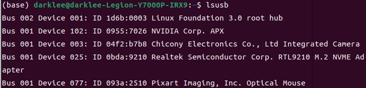

Passo 5. No PC host, execute lsusb. A seguinte entrada confirma que a placa está em Force Recovery Mode:
- 0955:7026 NVIDIA Corp.
- 0955:7226 NVIDIA Corp.
