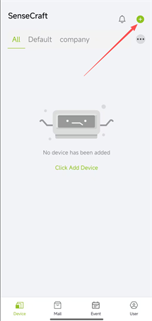

Na página principal do app SenseCAP, clique no botão “Bind” e, em seguida, escaneie o código QR para vincular o dispositivo.

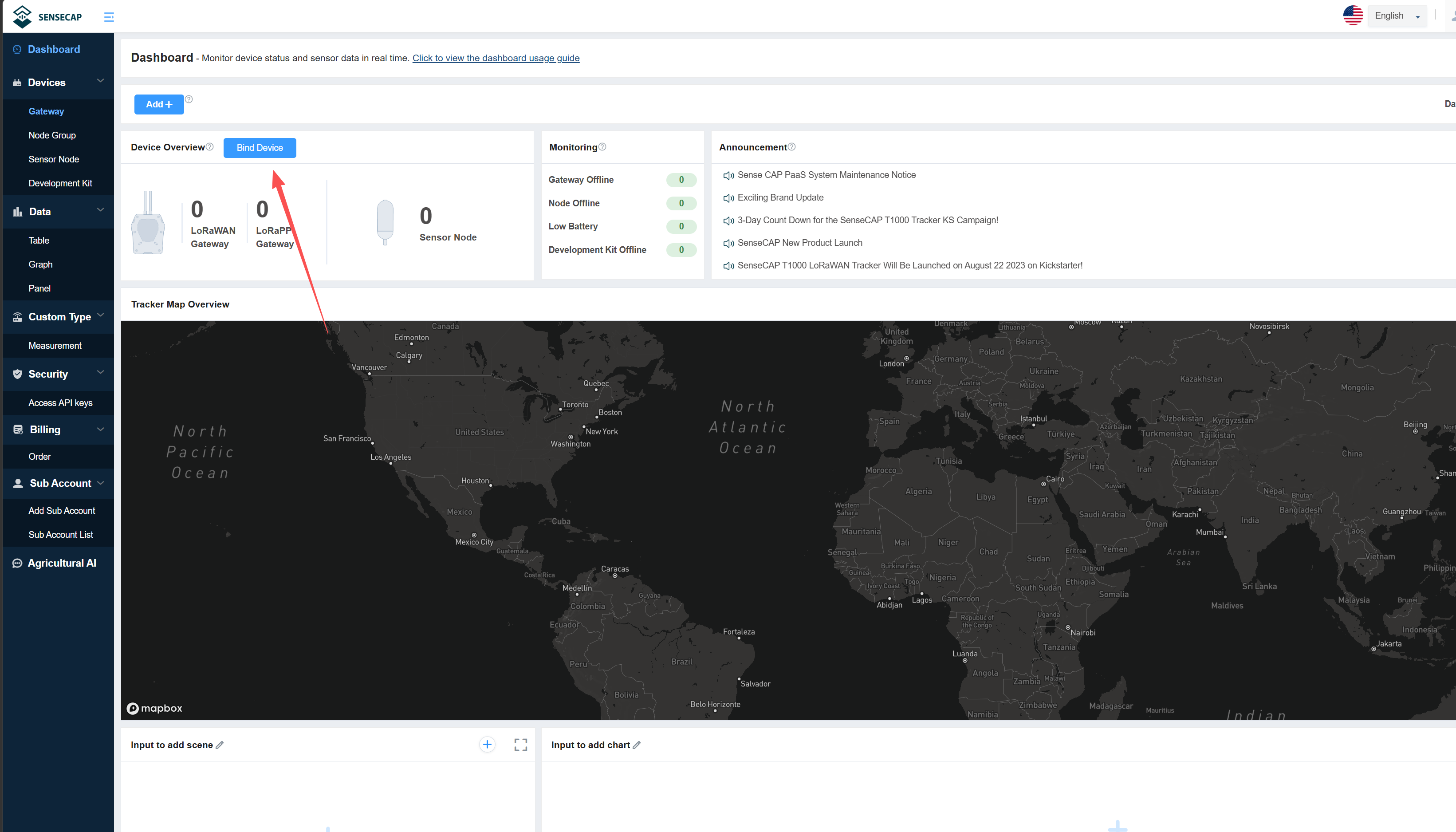

Na SenseCAP Platform, vá para a página Dashboard e clique em Bind Device.

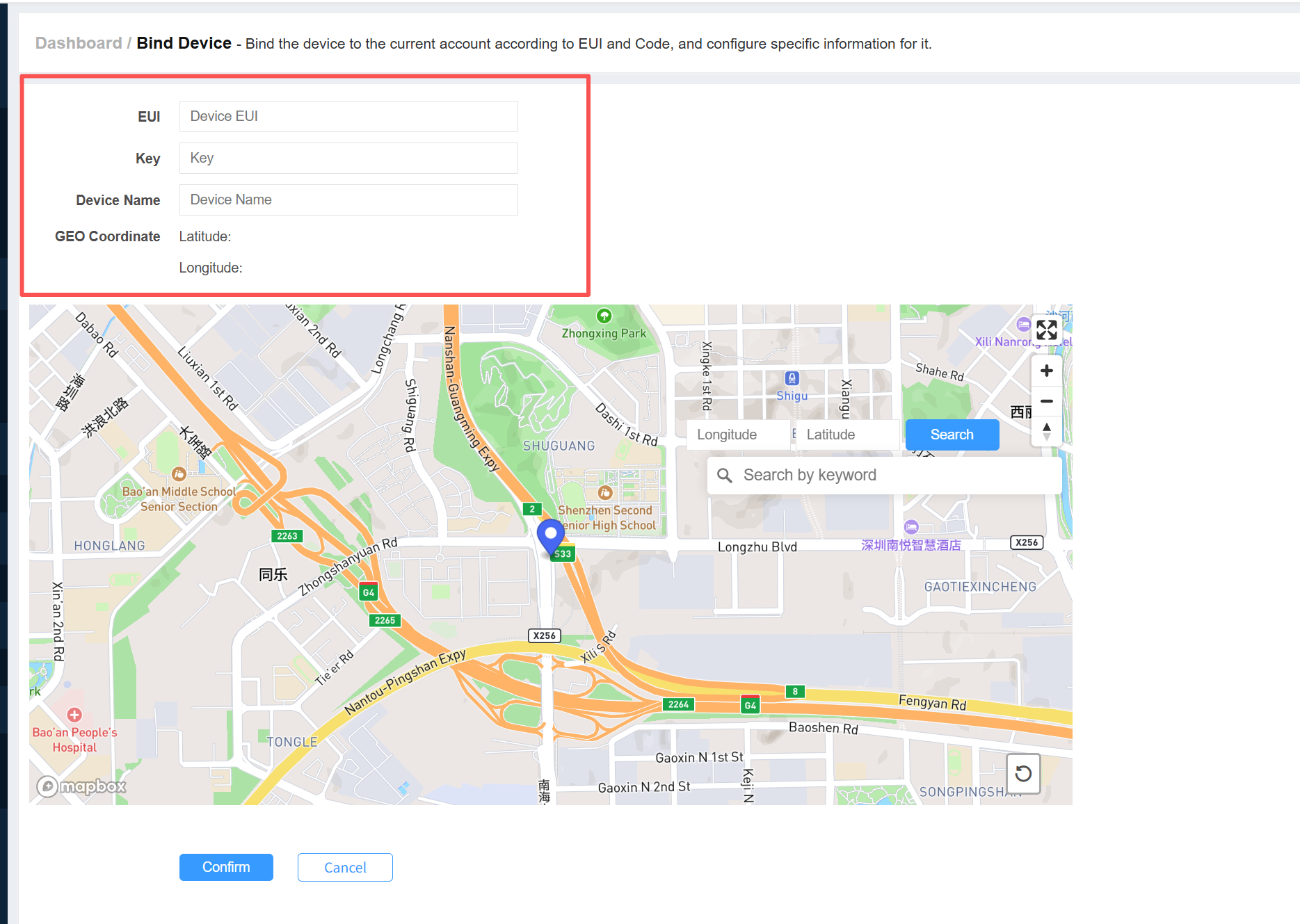

Insira o EUI e a KEY do dispositivo para concluir a vinculação.

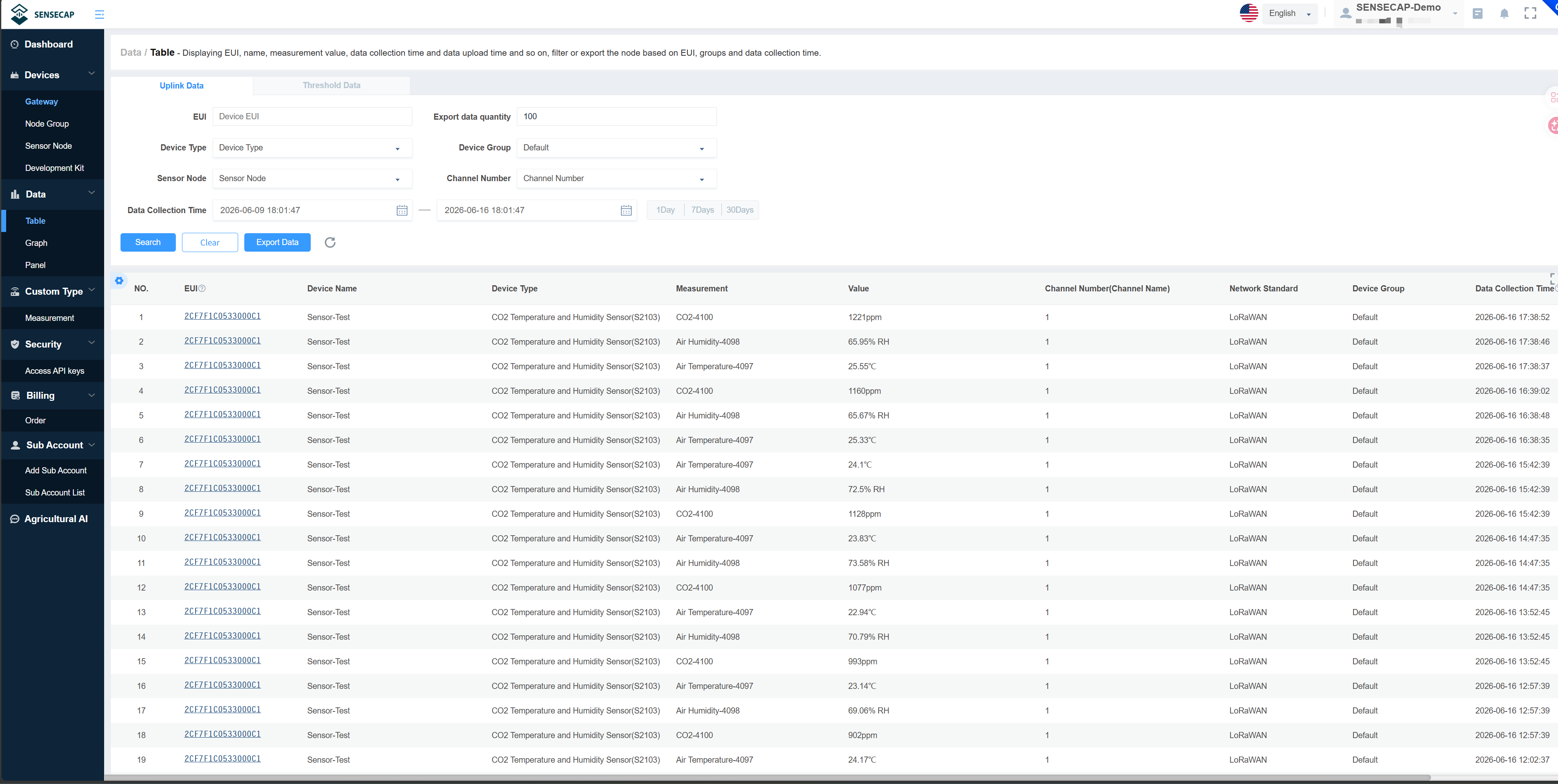

Faça login na SenseCraft Data Platform, verifique o status do dispositivo e as informações básicas na seção “Device/Sensor Node” e visualize os dados dos sensores na seção “Data/Table”.
