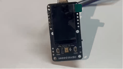

Display de tela — GraphicTest
Este demo executa um benchmark gráfico completo no painel IPS ST7789 de 1,14 polegada (135×240), cobrindo barras de cores, linhas, retângulos, círculos, triângulos, retângulos arredondados, texto e um gradiente de pixels. Use-o para verificar se a tela está conectada corretamente e se todas as chamadas de desenho funcionam como esperado.
Code location: code_GFX2/Function/114_ESP32/xiao_esp32s3_114_graphictest/
Como funciona
O sketch inicializa o painel IPS ST7789 via Seeed_GFX2, depois executa dez primitivas gráficas em sequência, medindo o tempo de execução de cada uma via micros() e imprimindo o resultado no monitor serial.
O display é inicializado com uma única chamada de template:
display.begin<Board_XIAO_1inch14_LCD<13, 12>,
Config_Seeed_1inch14_LCD_ST7789>();
O template Board contém o mapa de pinos — CS=D2, DC=D3, SCK=D8, MOSI=D10 — e seus parâmetros de template <RST, BL> recebem números GPIO puros, então <13, 12> define RST=GPIO13 (D17) e BL=GPIO12 (D18). O Panel Config incorpora a resolução 135×240, a ordem de cores e a inversão (invert = true), portanto nenhum driver.h ou chamada manual a invertDisplay() é necessário.
Executando o demo
Passo 1. Abra xiao_esp32s3_114_graphictest.ino no Arduino IDE.
Passo 2. Selecione Tools > Board > esp32 > XIAO_ESP32S3_PLUS e a Port correta.
Passo 3. Clique em Upload.
Passo 4. Abra Tools > Serial Monitor (115200 baud). Você deverá ver o tamanho do painel seguido pela saída de tempo para cada teste:
=== XIAO ESP32-S3 Plus 1.14 graphic test ===
LCD width: 135
LCD height: 240
Color bars: 96.02 ms
Lines: 2634.02 ms
Fast lines: 143.65 ms
Rectangles: 113.85 ms
Filled rectangles: 340.06 ms
Circles: 358.57 ms
Triangles: 378.17 ms
Round rectangles: 163.69 ms
Text: 1458.63 ms
Pixel gradient: 4670.28 ms
Graphic test finished.
Na tela, você verá cada padrão de teste exibido por cerca de um segundo antes que o próximo comece. Quando todos os testes forem concluídos, aparecerá uma tela "Graphic / Finished" com uma borda azul de retângulo arredondado.
Resultado esperado
Depois que o sketch executa todos os padrões, a tela mostra a mensagem "Graphic / Finished" com "Reset to rerun" abaixo. Reinicie a placa para executar o teste novamente.

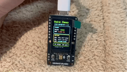

Demo 2: Levantar para Despertar
Este demo implementa um sistema de suspensão/despertar da tela acionado pela interrupção de wake-up integrada do IMU no D14. A tela desliga automaticamente (backlight desligado + light sleep do ESP32) após 8 segundos de inatividade e desperta instantaneamente quando você pega ou move o dispositivo.
Localização do código: code_GFX2/Function/114_ESP32/xiao_esp32s3_114_wakeup/
Como Funciona
O demo usa o detector de evento de wake-up incorporado do IMU compatível com LSM6 — um recurso de hardware que monitora internamente os dados do acelerômetro e aciona o pino INT1 (conectado ao D14 nesta placa) quando o movimento excede um limite configurável. Isso significa que o MCU não precisa consultar o acelerômetro continuamente.
Configuração do IMU (compatível com LSM6):
| Register | Value | Purpose |
CTRL3_C | 0x44 | Ativar BDU + auto-incremento para leituras em bloco |
CTRL1_XL | 0x40 | Acelerômetro @ 104 Hz, ±2g |
CTRL2_G | 0x40 | Giroscópio @ 104 Hz |
TAP_CFG | 0x80 | Ativar interrupções incorporadas |
WAKE_UP_THS | 0x05 | Limite de wake-up (sensibilidade médio-baixa) |
WAKE_UP_DUR | 0x00 | Sem filtro de duração (wake responsivo) |
MD1_CFG | 0x20 | Direcionar wake-up para INT1 |
Fluxo de suspensão/despertar:
- Estado ativo — a tela está ligada, backlight em PWM 160. Os dados do IMU e a tensão da bateria são atualizados periodicamente. Um temporizador regressivo mostra os segundos restantes até a suspensão automática.
- Suspensão automática — após 8 segundos sem atividade, o sketch desliga o backlight, exibe a mensagem "Sleeping... Pick up device to wake", configura o D14 como fonte de wake-up via
esp_sleep_enable_gpio_wakeup()e entra em light sleep do ESP32. - Wake-up — quando o usuário pega a placa, o IMU detecta movimento e aciona o D14 em nível HIGH. O ESP32 acorda do light sleep e redesenha a interface.
Botões de teste manual:
| Button | Pin | Action |
| USR1 | D6 | Forçar suspensão |
| USR2 | D7 | Forçar despertar |
Executando o Demo
Passo 1. Abra xiao_esp32s3_114_wakeup.ino na Arduino IDE, selecione a placa e a porta e clique em Upload.
Passo 2. A tela mostra um painel com estado de energia, dados de movimento e um temporizador regressivo. Deixe a placa parada por 8 segundos — ela entrará em suspensão automaticamente.
Passo 3. Pegue a placa ou agite-a levemente — a tela desperta imediatamente.
Passo 4. Abra Tools > Serial Monitor (115200 baud) para confirmar a inicialização:
=== XIAO ESP32-S3 Plus 1.14 IMU Wake Demo ===
[IMU] LSM6-compatible at 0x6A, WHO=0x6A
Resultado Esperado
A tela exibe dados de movimento em tempo real enquanto está ativa. Após 8 segundos de imobilidade, a tela escurece e o ESP32-S3 entra em light sleep. Pegue o dispositivo e a tela é restaurada em uma fração de segundo, com o contador de wake incrementado.

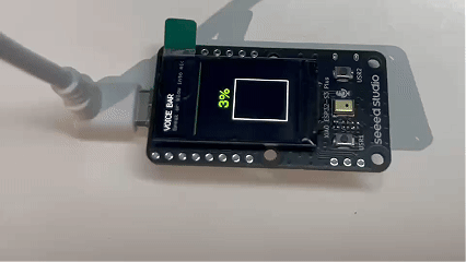

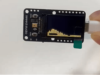

Demo 1: Voice Bar
Este demo visualiza a entrada de áudio em tempo real do microfone PDM como uma forma de onda dinâmica no estilo equalizador e uma barra de volume segmentada. Fale, bata palmas ou assopre no microfone onboard e veja as barras reagirem instantaneamente — nenhum hardware externo é necessário.
Localização do código: code_GFX2/Function/114_ESP32/xiao_esp32s3_114_voice_bar/
Como Funciona
O sketch captura o microfone PDM onboard por meio do periférico I2S do ESP32-S3 configurado em modo PDM RX, usando a API do driver do ESP-IDF v5 (driver/i2s_pdm.h). Isso requer esp32 Boards by Espressif 3.x — a API legada i2s_config_t do core 2.x não irá compilar.
A API do ESP-IDF v5 (i2s_new_channel() / i2s_channel_read()) é diferente da versão deste demo para nRF52840, que usa a biblioteca PDM do nRF52. Se você estiver portando o código do nRF52840, deverá substituir completamente a configuração de PDM.
O microfone é amostrado em 16 kHz mono em buffers DMA de 256 amostras (4 descritores). Em loop(), i2s_channel_read() busca um buffer, remove o offset DC, calcula a amplitude de pico e faz o downsampling do sinal em 27 faixas para o visualizador de forma de onda. A intensidade de acionamento do clock PDM também é reduzida com gpio_set_drive_capability() para diminuir o ruído de EMI/acoplamento.
A tela é dividida em três zonas:
| Zona | Posição | Descrição |
| Forma de onda | Parte superior (y=30–95) | Visualizador de equalizador de 27 barras. Amostras brutas são reduzidas e desenhadas como barras simétricas em torno de uma linha de base central. A cor da forma de onda segue o volume suavizado — verde (<50%), amarelo (50–90%), vermelho (>90%). |
| Porcentagem | Meio | Grande porcentagem numérica de volume (0–100%), codificada por cores em verde (<50%), amarelo (50–90%), vermelho (>90%). |
| Barra de volume | Parte inferior (y=130–225) | Barra de 10 segmentos (degradê verde/amarelo/vermelho). Atualiza com o volume suavizado a partir do pico PDM. |
Processamento de sinal:
- I2S PDM RX —
i2s_channel_read()busca 256 amostras PDM. O sketch remove o offset DC (média) para que o pico reflita a intensidade real do som e, em seguida, calcula a magnitude de pico. - Normalização — valores de pico abaixo de
VOL_FLOOR(20) são tratados como silêncio. Valores acima deVOL_CEIL(2400) saturam em 100%. Entre esses valores, um mapeamento linear produz um nível de volume de 0,0–1,0. - Suavização exponencial — o volume exibido é suavizado com um fator de mistura de 20% (
SMOOTH = 0.20) para evitar oscilações. Durante o silêncio, o volume decai a 6% por quadro. - Renderização diferencial — a barra de volume e o rótulo de porcentagem só são redesenhados quando o valor muda, minimizando o tráfego SPI.
Executando o Demo
Passo 1. Abra xiao_esp32s3_114_voice_bar.ino na Arduino IDE.
Passo 4. Abra Tools > Serial Monitor (115200 baud). Você deverá ver:
=== Voice Bar | XIAO ESP32-S3 Plus 1.14 ===
[MIC] PDM RX ready (ESP-IDF v5)
[MIC] ready
Passo 5. Fale, bata palmas ou assopre no microfone. A forma de onda e a barra de volume respondem em tempo real. O rótulo de porcentagem muda de cor conforme o volume aumenta.
Resultado Esperado
Quando estiver em silêncio, a forma de onda fica plana e a barra de volume fica vazia (0%). Fale no microfone e as barras do equalizador serão animadas enquanto a barra de volume é preenchida de verde para amarelo e depois vermelho. O rótulo de porcentagem é atualizado em tempo real.

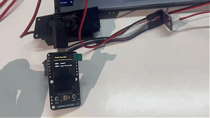

Demo 2: Gravador em Flash
Este demo grava 5 segundos de áudio do microfone PDM onboard na memória Flash onboard e depois o reproduz por meio de um alto-falante externo conectado à saída I2S. Pressione um botão para gravar e outro para reproduzir.
Local do código: code_GFX2/Function/114_ESP32/xiao_esp32s3_114_flash_record/
Configuração de Hardware
A reprodução requer um amplificador de áudio I2S e alto-falante externos. O demo foi escrito para um breakout MAX98357A conectado aos pads de saída I2S da placa:
| Pad I2S | Pino XIAO | MAX98357A |
| 3V3 | 3V3 | VIN |
| GND | GND | GND |
| I2S_SD | D11 | DIN |
| I2S_SCK | D12 | BCLK |
| I2S_WS | D13 | LRC |
Os pads I2S (3V3, GND, D11, D12, D13) estão expostos no grupo de pads de expansão inferior da placa de display.
Como Funciona
Gravação — o microfone digital PDM (Pulse Density Modulation) onboard é amostrado por meio do periférico I2S do ESP32-S3 configurado no modo PDM RX. No ESP-IDF v5 (Arduino core 3.3.11), isso usa a nova API de driver (driver/i2s_pdm.h). O microfone é capturado em 16 kHz mono com 4 descritores DMA de 256 quadros cada. Quando você pressiona USR1, o sketch amostra 5 segundos de áudio em um buffer de RAM e depois o grava na Flash onboard como um arquivo WAV (/REC_RAW.WAV) usando LittleFS.
Após o início do microfone PDM, o sketch descarta os primeiros 300 ms de dados capturados como dados de aquecimento para reduzir o transitório de inicialização no começo da gravação.
Se o sketch não conseguir capturar todas as amostras em 7 segundos, ele interrompe a gravação e exibe "Mic capture timeout" em vez de permanecer bloqueado no loop de gravação.
Reprodução — pressionar USR2 lê o WAV de volta da Flash e o transmite pelo periférico I2S no modo estéreo padrão (Philips) em D11/D12/D13. As amostras mono são duplicadas para ambos os canais com um ganho de 0.75× aplicado para evitar clipping. O amplificador aciona um pequeno alto-falante para que você possa ouvir a gravação.
Estados na tela:
| Estado | Descrição |
| Pronto | Título "Flash Recorder" com "USR1: record" e "USR2: play Flash WAV" (ou "No saved recording") |
| Aquecimento | "Warming up mic..." com "Please wait" antes do início da captura |
| Gravando | "Capturing 5 seconds" exibido durante a captura (sem progresso em tempo real) |
| Erro | "Mic capture timeout" com "Try recording again" quando a captura excede 7 segundos |
| Salvo | Confirmação "Done — Saved Flash WAV", depois retorna para Pronto |
| Reprodução | "Playing raw audio" durante o streaming e depois "Finished" |
Executando o Demo
Passo 1. Conecte um amplificador MAX98357A e um alto-falante aos pads I2S conforme descrito acima.
Passo 2. Abra xiao_esp32s3_114_flash_record.ino na Arduino IDE.
Passo 3. Selecione a placa: Tools > Board > esp32 > XIAO_ESP32S3_PLUS (usando esp32 Boards 3.3.11).
Passo 4. Selecione Tools > Partition Scheme > "Default with spiffs (3MB APP/1.5MB SPIFFS)".
Passo 5. Selecione a Port correta e clique em Upload.
O gravador armazena o arquivo WAV em LittleFS, que usa a partição SPIFFS. O esquema de partição padrão da placa (16M Flash (2MB APP/12.5MB FATFS)) não contém partição SPIFFS, portanto LittleFS.begin() retorna false e a tela mostra "Flash write failed / Check partition". Você deve selecionar o esquema de partição SPIFFS acima, caso contrário a gravação não funcionará.
Passo 6. Pressione USR1 (D6) para gravar 5 segundos de áudio do microfone onboard. A tela mostra "Capturing 5 seconds" durante a gravação.
Passo 7. Pressione USR2 (D7) para reproduzir a gravação pelo alto-falante.
A gravação é armazenada na Flash onboard (LittleFS), portanto ela sobrevive a um ciclo de energia — você pode gravar uma vez e reproduzir depois. Gravar novamente sobrescreve o arquivo anterior.

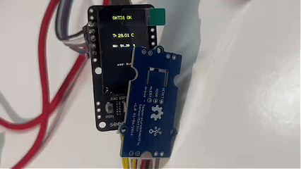

Demo: Temperatura e Umidade SHT31
Este demo lê temperatura e umidade de um sensor Grove SHT31 conectado ao conector Grove I2C e exibe as leituras na tela. O sketch se comunica diretamente com o sensor via I2C com Wire.h — nenhuma biblioteca SHT31 é necessária — e valida cada leitura com o CRC do sensor.
Local do código: code_GFX2/Function/114_ESP32/xiao_esp32s3_114_sht31_temperature_humidity/
Conecte um sensor de temperatura e umidade Grove SHT31 ao conector Grove I2C. O sensor é alimentado com 3,3 V e se comunica no endereço I2C 0x44:
| Pino Grove | Pino XIAO | SHT31 |
| GND | GND | GND |
| 3V3 | 3V3 | VCC |
| SDA | D4 | SDA |
| SCL | D5 | SCL |
Como Funciona
O sketch lê o SHT31 diretamente via I2C (Wire) no endereço 0x44:
- Varredura I2C — na inicialização, ele faz uma varredura no barramento I2C e relata cada dispositivo encontrado.
- Medição de disparo único — envia um comando de disparo único de alta repetibilidade (
0x24 0x00, sem clock stretching), espera 20 ms e então lê 6 bytes: temperatura alto/baixo + CRC, umidade alto/baixo + CRC. - Verificação de CRC — cada valor de 16 bits é verificado em relação ao seu byte CRC; uma incompatibilidade é relatada como erro (fiação ou módulo danificado/ruidoso).
- Conversão — os valores brutos são convertidos em temperatura (
-45 + 175 × raw / 65535°C) e umidade relativa (100 × raw / 65535%).
O display é inicializado com Board_XIAO_1inch14_LCD<13, 12> e um Config_XIAO_1inch14_LCD_ST7789_BGR local ao sketch (135×240, ordem de cores BGR, invertido) para que as cores sejam renderizadas corretamente. A tela mostra "SHT31 OK" com a temperatura e umidade em tempo real, ou "SHT31 ERROR" mais um código de erro se uma leitura falhar.
Executando a Demo
Passo 1. Abra xiao_esp32s3_114_sht31_temperature_humidity.ino na Arduino IDE.
Passo 2. Selecione Tools > Board > esp32 > XIAO_ESP32S3_PLUS e a Port correta e, em seguida, clique em Upload.
Passo 3. Abra Tools > Serial Monitor (115200 baud). Você deverá ver:
=== XIAO ESP32-S3 1.14 SHT31 Temperature/Humidity ===
[PIN] SDA=D4 SCL=D5 address=0x44
[I2C] scan start
[I2C] found 0x44
[I2C] scan done
[SHT31] OK T=26.81 C H=48.32 %
A tela mostra "SHT31 OK" com a temperatura e a umidade, atualizando uma vez por segundo. Se o sensor for desconectado ou a verificação de CRC falhar, a tela mostra "SHT31 ERROR" com um código de erro.
Resultado Esperado
A temperatura e a umidade são atualizadas uma vez por segundo na tela. Assopre o sensor e a leitura de umidade aumentará.
Botões do Usuário
O Display IPS de 1,14'' possui três botões físicos de pressão conectados ao XIAO ESP32-S3 Plus:
| Botão | Pino | Lógica | Rótulo na Serigrafia | Pad de Breakout |
| USR1 | D6 | Ativo em nível baixo (pressionado = LOW) | USR1 | U1 |
| USR2 | D7 | Ativo em nível baixo (pressionado = LOW) | USR2 | U2 |
| USR3 | D19 | Ativo em nível baixo (pressionado = LOW) | USR3 | U3 |

Comportamento Padrão no Dashboard de Fábrica
No firmware de fábrica pré-carregado, os botões são mapeados da seguinte forma (você pode sobrescrever isso no seu próprio código):
| Botão | Pino | Ação |
| USR1 | D6 | Ciclar o brilho da tela (100% → 75% → 50% → 25% → 0% → 100%) |
| USR2 | D7 | Alternar tela desligada / restaurar para o último brilho |
| USR3 | D19 | Alternar o título do cabeçalho entre "Hello,XIAO!" e "Seeed" |
Os pads de breakout dos botões (rotulados como U1, U2 e U3 na placa) espelham D6, D7 e D19, respectivamente, permitindo que você conecte botões externos, se desejar.

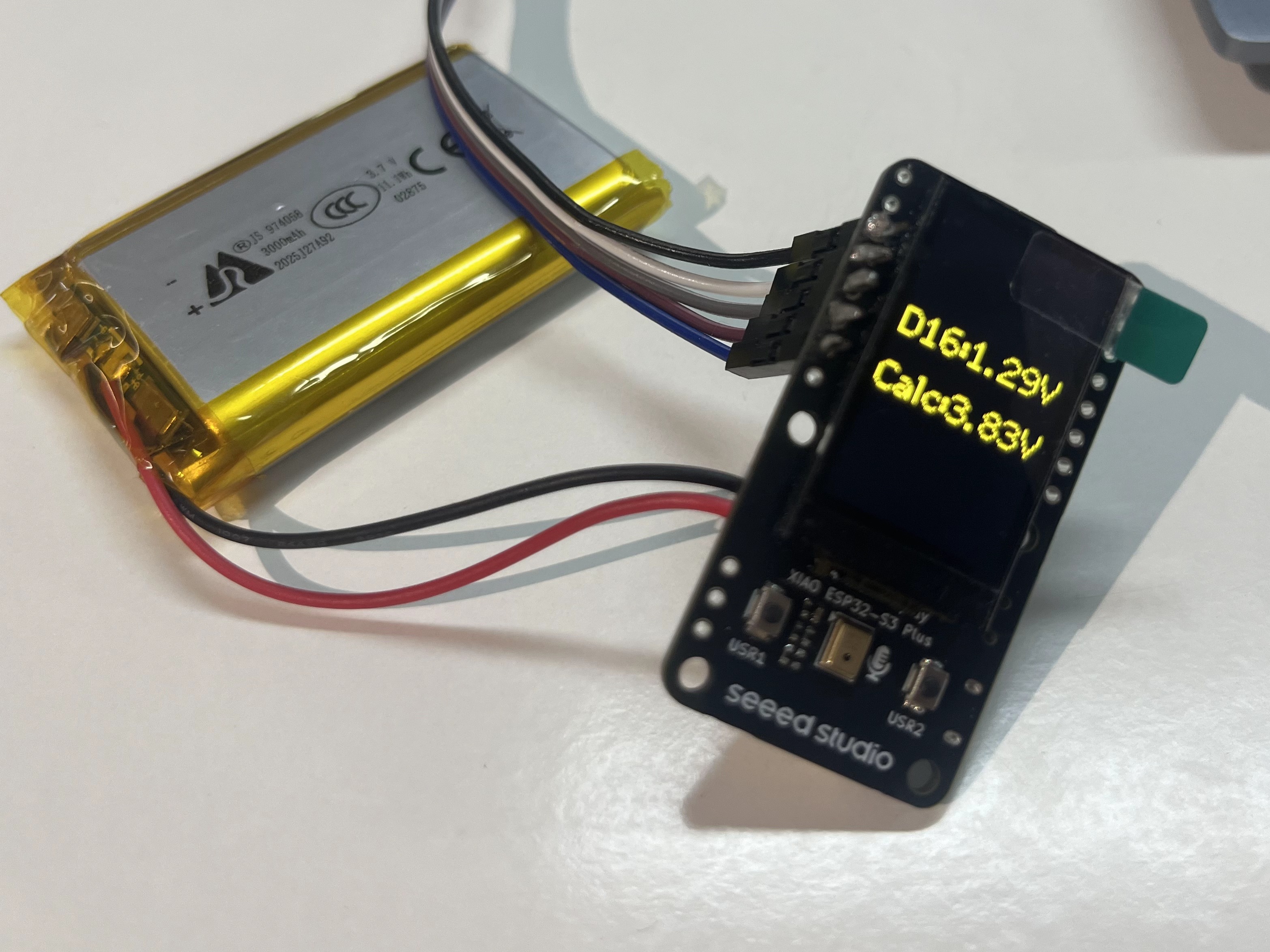

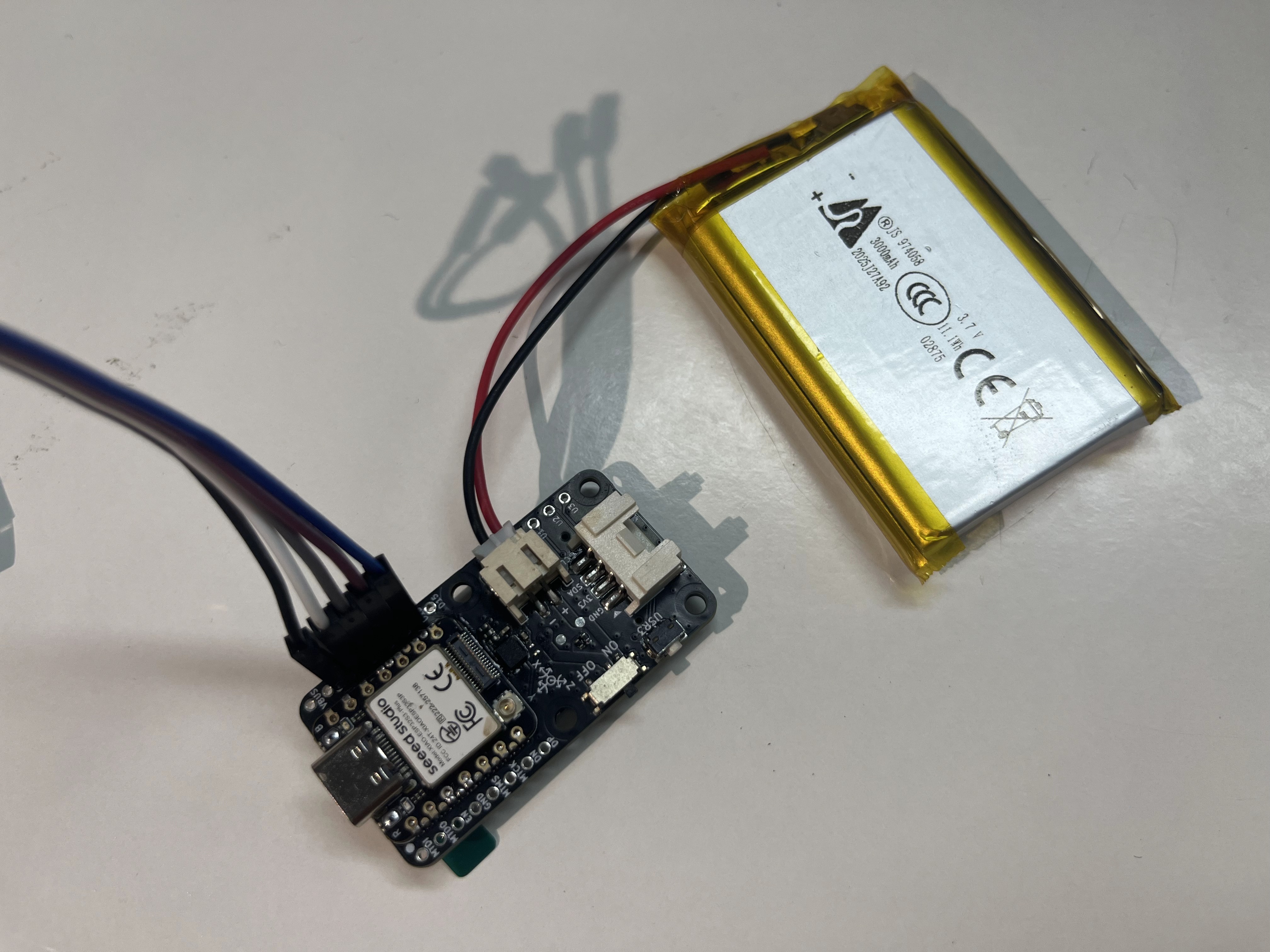

Detecção de Tensão da Bateria
Esta demonstração lê o divisor de tensão da bateria onboard em D16 e mostra duas leituras amarelas em tempo real no Display IPS de 1,14'': a tensão bruta do divisor em D16 e a tensão de bateria calculada. Ela exibe apenas leituras de tensão; não estima a porcentagem da bateria nem informa o status de carregamento.
Localização do código: code_GFX2/Function/114_ESP32/xiao_esp32s3_114_battery_status/
Como Funciona
Circuito da bateria:
O ESP32-S3 Plus lê a tensão da bateria LiPo através de um divisor de tensão onboard conectado ao D16:
| Sinal | Pino ESP32-S3 | Função |
BAT_ADC | D16 | Entrada analógica que lê a tensão dividida da bateria. Conectado internamente a um circuito divisor de tensão (316K / 160K). Não use este pino externamente. |
Taxa do divisor de tensão: R13 = 316 kΩ, R14 = 160 kΩ → Taxa do divisor = (316 + 160) / 160 ≈ 2,975
Leitura:
O sketch inicializa o display com Board_XIAO_1inch14_LCD<13, 12> e um Config_XIAO_1inch14_LCD_ST7789_BGR local ao sketch (135×240, BGR, invert = true), depois amostra o D16 doze vezes (intervalo de 700 µs) usando analogReadMilliVolts() com resolução de 12 bits e atenuação de 11 dB. Ele faz a média das amostras para obter a tensão bruta do divisor, multiplica pela taxa do divisor para obter a tensão da bateria (Calc = D16 × 2.975) e desenha ambas como duas linhas amarelas centralizadas. A tela é atualizada apenas quando qualquer um dos valores muda de forma significativa (D16 ≥ 0,02 V ou Calc ≥ 0,05 V).
Nenhum sinal de status de carregamento está conectado a um GPIO do ESP32-S3. Esta demonstração exibe apenas leituras de tensão; ela não detecta a presença da bateria ou o status de carregamento, nem estima a porcentagem da bateria.
Executando a Demo
Passo 1. Abra xiao_esp32s3_114_battery_status.ino na Arduino IDE.
Passo 4. Observe a tela — ela mostra duas linhas amarelas: a tensão bruta do divisor em D16 e a tensão de bateria calculada. Conecte ou desconecte uma bateria LiPo (ou o cabo USB-C) para ver os valores sendo atualizados.
Resultado Esperado
![]() Leitura de tensão (D16 + Calc) | ![]() Conector da bateria (parte traseira) |
A tela mostra a tensão bruta do divisor D16 na linha superior e a tensão de bateria calculada (Calc) na linha inferior. Com uma bateria LiPo conectada, Calc se aproxima da tensão nos terminais da bateria. Uma leitura também pode aparecer apenas com alimentação USB, portanto Calc por si só não pode confirmar se uma bateria está conectada.
A demonstração também imprime uma linha de diagnóstico no Serial Monitor a cada segundo, por exemplo:
D16 1.39V | Calc 4.14V
