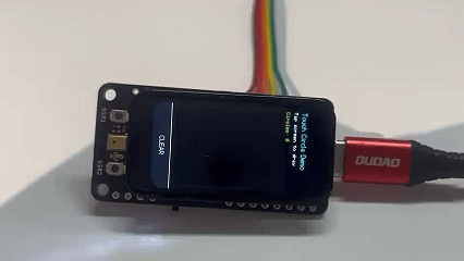

Toque — Touch Circle
Este demo transforma a tela sensível ao toque de 1,47 polegada em um bloco de desenho interativo. Toque em qualquer lugar da tela e um círculo branco aparecerá na ponta do seu dedo. Os círculos permanecem na tela, acumulando-se conforme você toca. Toque na barra CLEAR na parte inferior da tela para apagar todos os círculos e recomeçar.
Code location: code_GFX2/Function/147_ESP32/xiao_esp32s3_147_touch_circle/
Como funciona
O demo usa o controlador de toque capacitivo AXS5106L (endereço I2C 0x63) conectado via I2C em D4/D5. O controlador reporta coordenadas absolutas (X, Y) na faixa de pixels do display. O toque é tratado pela camada de toque (Touch_AXS5106L) do Seeed_GFX2:
Touch_AXS5106L touch(-1, D7, Wire, 172, 320);
display.attachTouch(touch, display.panel().driver().bus());
display.getTouch(&x, &y);
| Pino | Função |
| D4 (SDA) | Barramento de dados I2C — compartilhado com o IMU |
| D5 (SCL) | Barramento de clock I2C — compartilhado com o IMU |
| D7 | Interrupção de toque (INT) |
| RST | Compartilhado com o reset do LCD (GPIO13 / D17) |
Desenho acionado por borda. O sketch usa uma abordagem de detecção de borda: ele só adiciona um círculo na borda de descida de um toque (dedo pressionando), não enquanto o dedo é mantido na tela. Isso proporciona um comportamento nítido e intencional de toque‑para‑desenhar, em vez de pintar continuamente um rastro enquanto você arrasta.
Espelhamento do eixo X. O painel de toque é fisicamente montado em uma orientação diferente do LCD, então a coordenada X bruta precisa ser espelhada. display.getTouch() já aplica esse espelhamento internamente e retorna coordenadas de tela, portanto não é necessária nenhuma transformação manual screenX = 172 - 1 - rawX.
Buffer de círculos. Até 120 círculos são armazenados em um buffer circular. Quando o buffer está cheio, o círculo mais antigo é removido e a tela é redesenhada para manter a exibição limpa.
Zona CLEAR. Os 36 pixels inferiores da tela são reservados como uma barra CLEAR. Tocar nessa área apaga todos os círculos e reinicia o contador em vez de desenhar um novo círculo.
Área segura de desenho. Uma borda cinza escura delimita a área onde os círculos ficam totalmente visíveis.
Executando o Demo
Passo 1. Abra xiao_esp32s3_147_touch_circle.ino na Arduino IDE.
Passo 2. Selecione a placa e a porta e clique em Upload.
Passo 3. Abra Tools > Serial Monitor (115200 baud). Você deverá ver:
=== XIAO ESP32-S3 Touch Circle Demo ===
LCD: 172x320
Touch: AXS5106L ready
Tap screen to draw white circles.
Tap CLEAR bar at bottom to erase.
Passo 4. Toque na tela — cada toque imprime as coordenadas de tela mapeadas, e tocar na barra CLEAR imprime uma mensagem de apagamento:
Touch: (76,163)
Touch: (64,226)
Touch: (32,80)
Touch: (118,100)
Touch: (37,311)
Clear zone tapped — erasing all circles.
Touch: (72,143)
Touch: (134,61)
Touch: (61,293)
Resultado Esperado
Cada toque deixa um círculo branco na ponta do seu dedo. A barra de título da tela mostra a contagem em execução. Toque na barra CLEAR e a tela é redefinida para em branco, com a borda e a barra de título redesenhadas.

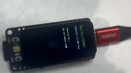

Cartão SD — Leitor de BMP
Este demo lê uma imagem .bmp de 24 bits sem compactação de um cartão MicroSD e a exibe na tela. Ele inclui um teste de sondagem SD embutido (gravação/leitura) e imprime diagnósticos completos no monitor serial, tornando‑o útil para verificar tanto o acesso ao cartão SD quanto a decodificação BMP. Imagens maiores que 172×320 são recortadas ao centro; imagens menores são centralizadas na tela.
Localização do código: code_GFX2/Function/147_ESP32/xiao_esp32s3plus_147_sd_bmp_reader_diag_v0_8/
Como Funciona
O LCD e o cartão SD compartilham os mesmos pinos SPI físicos (SCK = D8, MOSI = D10, MISO = D9), mas usam hosts SPI separados: o LCD roda no host HSPI do Seeed_GFX2, enquanto o cartão SD roda no host FSPI padrão do ESP32. O chip‑select do SD (D6) é mantido em nível HIGH quando ocioso para que o cartão permaneça fora do barramento compartilhado. O sketch lê o cartão SD primeiro e depois inicializa o LCD — ele monta o SD, decodifica o BMP em um frame buffer na RAM, chama SD.end() e só então inicializa o display. Essa ordem impede que os dois hosts SPI disputem os pinos D8/D10 compartilhados.
O sketch monta o cartão SD em várias frequências SPI (4 MHz → 1 MHz → 400 kHz), depois executa uma rápida sondagem de gravação/leitura (/SDPROBE.TXT) para confirmar que o sistema de arquivos está acessível antes de decodificar qualquer imagem. Em seguida, ele procura um arquivo BMP na raiz do SD (nomes preferenciais: /test.bmp, /TEST.BMP, /image.bmp, /IMAGE.BMP, etc.), decodifica‑o linha por linha em um frame buffer RGB565 e desenha o resultado com um cabeçalho "BMP OK" (mostrando o tempo de decodificação) e o caminho do arquivo ao longo da borda inferior da tela.
Formatos BMP suportados:
| Formato | Profundidade de Cor | Observações |
| BMP sem compactação (BI_RGB) | 24 bits (16/32 bits também aceitos) | BGR888 convertido para RGB565 para exibição |
Imagens maiores que 172×320 são recortadas ao centro; imagens menores são centralizadas. Para melhores resultados, use um BMP sem compactação de 24 bits com tamanho exatamente 172×320 pixels chamado /test.bmp.

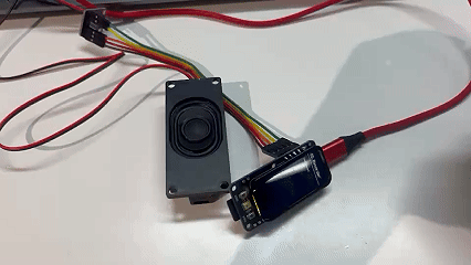

Demo 2: Gravador em SD
Este demo transforma a placa em um gravador de voz simples. Pressione USR1 para gravar 5 segundos de áudio do microfone PDM onboard, salve-o no cartão MicroSD como um arquivo WAV e, em seguida, pressione USR2 para reproduzir a gravação por meio de um amplificador I2S MAX98357A externo e alto-falante.
Localização do código: code_GFX2/Function/147_ESP32/xiao_esp32s3_147_sd_record/
Este demo usa Seeed_GFX2 para o display de status na tela e o SD.h integrado do pacote de placas esp32 para acesso a arquivos. Nenhum SdFat é necessário.
Configuração de Hardware
Cartão MicroSD. Insira um cartão MicroSD formatado em FAT32 no slot de cartão na placa de display antes de gravar o sketch ou ligar. O microfone PDM onboard não precisa de fiação externa.
Saída para alto-falante. Conecte um módulo amplificador I2S MAX98357A aos pads de breakout I2S inferiores:
| Pad I2S | Pino XIAO | GPIO | MAX98357A |
| I2S_SD | D11 | GPIO38 | DIN |
| I2S_SCK | D12 | GPIO39 | BCLK |
| I2S_WS | D13 | GPIO40 | LRC / WS |
| 3V3 | 3V3 | — | VIN |
| GND | GND | — | GND |
Conecte o alto-falante aos terminais SPK+ e SPK- do MAX98357A.

Passo 5. Após o upload, a tela mostra "SD Recorder".
Passo 6. Pressione USR1 e fale no microfone PDM onboard por 5 segundos.
Passo 7. Aguarde até a tela mostrar "Saved SD WAV" — a gravação foi gravada no cartão SD.
Passo 8. Pressione USR2 para reproduzir a gravação pelo alto-falante.
Resultado Esperado
- A tela mostra o progresso da gravação durante a captura.
- Após o término da gravação, a tela mostra "Saved SD WAV".
- Um arquivo
/REC_RAW.WAVé criado no cartão SD. - Pressionar USR2 reproduz pelo alto-falante o áudio que você acabou de gravar.

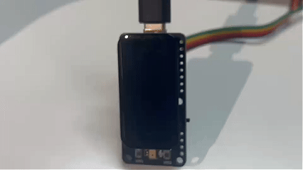

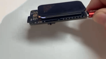

Demo 1: Areia Movediça Eletrônica
Este demo transforma a tela em uma simulação de fluido interativa — partículas de areia dourada que fluem e se acomodam de acordo com a gravidade, conforme medido pela IMU de 6 eixos onboard. Incline a placa e a areia muda de direção em tempo real.
Localização do código: code_GFX2/Function/147_ESP32/xiao_esp32s3_147_electronic_quicksand/
Como Funciona
A simulação usa uma grade de ocupação de 24×45 sobreposta na tela de 172×320, onde cada célula tem 7×7 pixels. Cerca de 180 partículas são colocadas na grade, cada uma com posição, velocidade e um gradiente de cor dourado.
O IMU é lido via I2C (D4/D5) a cada 8 ms. O sketch procura por um IMU em ambos os endereços conhecidos — primeiro QMI8658, depois LSM6DS3 — e usa aquele que responder. Os valores brutos de aceleração são filtrados com passa‑baixa e usados para derivar um vetor de gravidade. Quando você inclina a placa:
- Atualização do vetor de gravidade — os dados do acelerômetro são suavizados com uma média móvel exponencial para evitar tremores.
- Velocidade das partículas — cada partícula acelera na direção do vetor de gravidade, com amortecimento e um fator de mobilidade por partícula baseado em sua profundidade no fluxo.
- Ocupação das células — partículas mais profundas no fluxo (mais próximas do "fundo" em relação à gravidade) têm mobilidade reduzida, criando um efeito de empacotamento realista.
- Renderização diferencial — apenas as células para onde as partículas se moveram para dentro ou para fora são redesenhadas, minimizando o tráfego SPI e mantendo a animação suave.
As partículas próximas à superfície fluem livremente (maior mobilidade); partículas enterradas mais profundamente se empacotam firmemente (menor mobilidade) — imitando como a areia real se comporta.
Executando o Demo
Passo 1. Abra xiao_esp32s3_147_electronic_quicksand.ino na Arduino IDE.
Passo 3. Depois do upload, a tela se enche de partículas douradas na parte inferior. Incline a placa em diferentes direções — a areia flui como se fosse puxada pela gravidade.
Passo 4. Abra Tools > Serial Monitor (115200 baud) para confirmar a inicialização:
=== Electronic Quicksand ESP32-S3 1.47 ===
[IMU] LSM6-compatible at 0x6A, WHO=0x6A
Resultado Esperado
As partículas fluem em direção à borda mais baixa conforme você inclina a placa. Quando o display fica na horizontal, o demo mantém a direção de gravidade anterior.

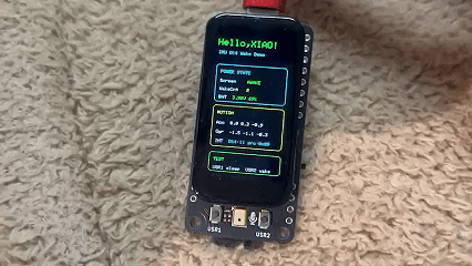

Demo 2: Levantar para Despertar
Este demo implementa um sistema de suspensão/despertar da tela acionado pela interrupção de wake‑up integrada do IMU no D14. A tela desliga automaticamente (backlight desligado + light sleep do ESP32) após 8 segundos de inatividade e desperta instantaneamente quando você pega ou move o dispositivo.
Local do código: code_GFX2/Function/147_ESP32/xiao_esp32s3_147_wakeup/
Como Funciona
O demo usa o detector de evento de wake‑up incorporado do IMU — um recurso de hardware que monitora internamente os dados do acelerômetro e aciona o pino INT1 (conectado ao D14 nesta placa) quando o movimento excede um limite configurável. Isso significa que o MCU não precisa consultar o acelerômetro continuamente.
O demo de levantar‑para‑despertar configura o LSM6DS3 onboard para wake‑up acionado por movimento.
Configuração do IMU (LSM6DS3):
| Registrador | Valor | Finalidade |
CTRL1_XL | 0x40 | Acelerômetro @ 104 Hz, ±2g |
TAP_CFG | 0x80 | Habilitar interrupções incorporadas |
WAKE_UP_THS | 0x05 | Limite de wake‑up (sensibilidade média‑baixa) |
WAKE_UP_DUR | 0x00 | Sem filtro de duração (wake responsivo) |
MD1_CFG | 0x20 | Direcionar wake‑up para INT1 |
Fluxo de suspensão/despertar:
- Estado ativo — a tela está ligada, backlight em PWM 160. Os dados do IMU e a tensão da bateria são atualizados a cada 250 ms / 1000 ms, respectivamente. Um temporizador regressivo mostra os segundos restantes até a suspensão automática.
- Suspensão automática — após 8 segundos sem atividade, o sketch desliga o backlight, exibe a mensagem "Sleeping... Pick up device to wake", configura o D14 como fonte de wake‑up via
esp_sleep_enable_gpio_wakeup()e entra em light sleep do ESP32. - Wake‑up — quando o usuário pega a placa, o IMU detecta movimento e aciona o D14 em nível HIGH. O ESP32 sai do light sleep e redesenha a interface.
Botões de teste manual:
| Botão | Pino | Ação |
| USR1 | D19 | Forçar wake |
| USR2 | D15 | Forçar sleep |
Executando o Demo
Passo 1. Abra xiao_esp32s3_147_wakeup.ino na Arduino IDE, selecione a placa e a porta e clique em Upload.
Passo 2. A tela mostra um painel com estado de energia, dados de movimento e um temporizador regressivo. Deixe a placa parada por 8 segundos — ela entrará em suspensão automaticamente.
Passo 3. Pegue a placa ou agite‑a levemente — a tela desperta imediatamente.
Passo 4. Abra Tools > Serial Monitor (115200 baud) para observar a detecção do IMU e os eventos de wake:
=== XIAO ESP32-S3 Plus 1.47 IMU Wake Demo ===
[IMU] wake config OK
[WAKE] IMU_D14 count=1
[WAKE] IMU_D14 count=2
Cada wake por movimento imprime uma nova linha [WAKE] IMU_D14 count=N com o contador incrementado. A transição para suspensão é mostrada apenas na tela — nenhuma linha serial é impressa quando a placa entra em sleep.
Resultado Esperado
A tela exibe dados em tempo real do acelerômetro e giroscópio enquanto está acordada. Após 8 segundos de imobilidade, a tela escurece e o ESP32‑S3 entra em light sleep. Pegue o dispositivo e a tela é restaurada em uma fração de segundo, com o contador de wake incrementado.

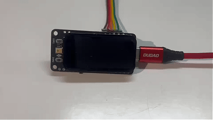

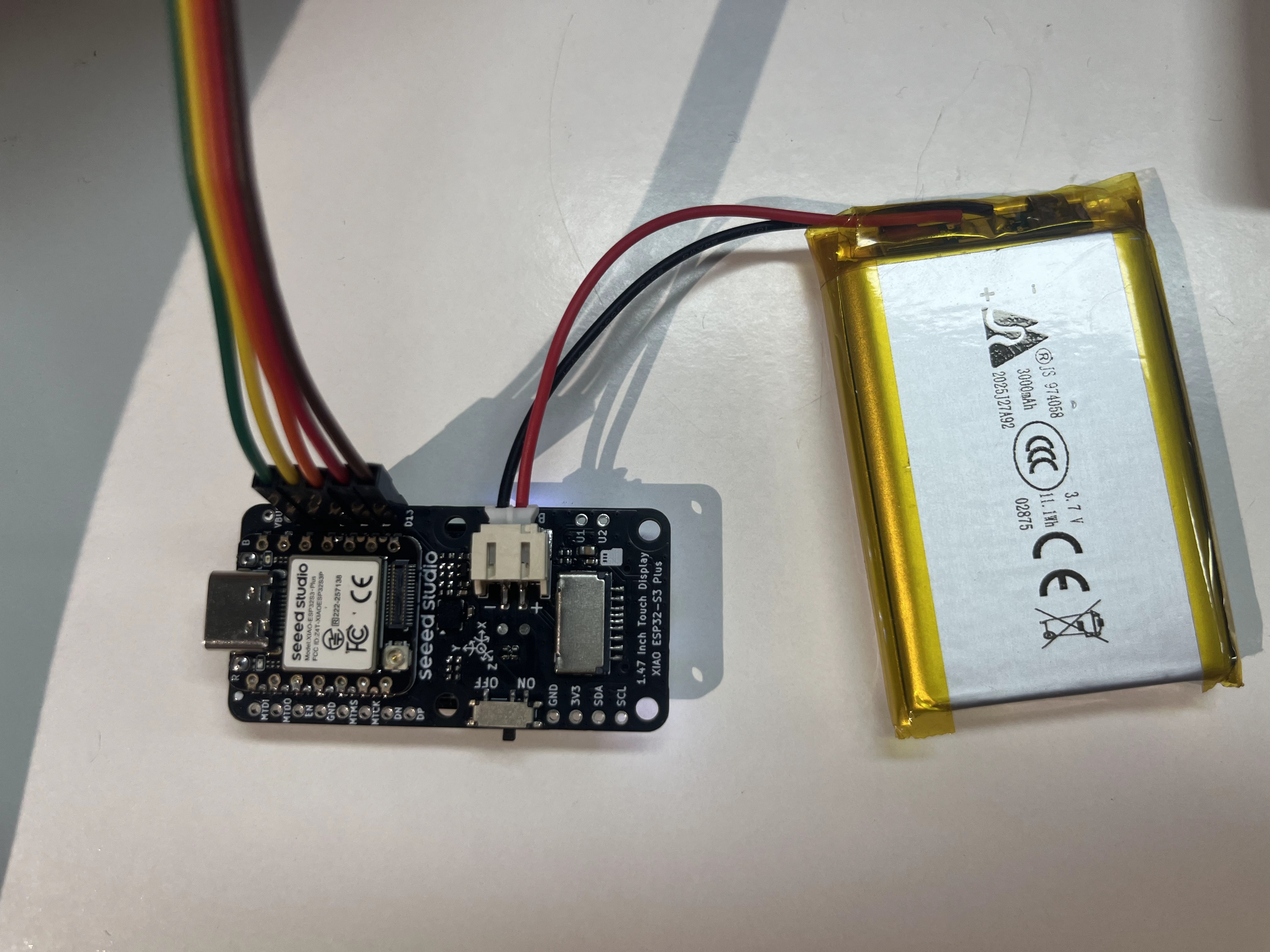

Detecção de Tensão da Bateria

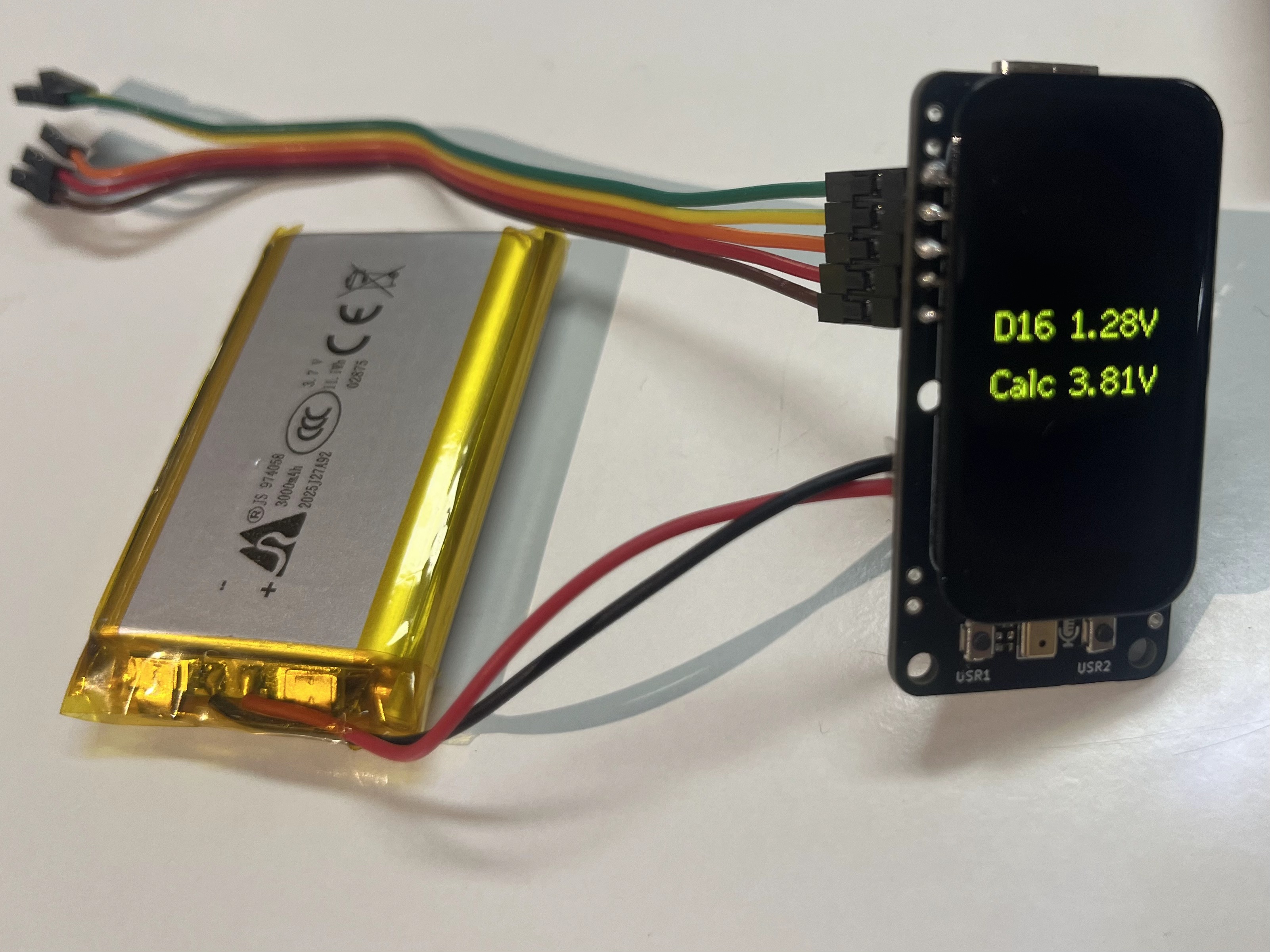

Este demo lê o divisor de tensão da bateria onboard no D16 e mostra duas leituras amarelas em tempo real no Display IPS de 1,47'': a tensão bruta do divisor em D16 e a tensão calculada da bateria. Ele exibe apenas leituras de tensão; não estima a porcentagem da bateria nem informa o status de carregamento.
Local do código: code_GFX2/Function/147_ESP32/xiao_esp32s3_147_battery_status/
Como Funciona
Circuito da bateria:
O ESP32-S3 Plus lê a tensão da bateria LiPo por meio de um divisor de tensão onboard conectado ao D16:
| Sinal | Pino do ESP32-S3 | Função |
BAT_ADC | D16 | Entrada analógica que lê a tensão da bateria dividida. Conectado internamente a um circuito divisor de tensão (316K / 160K). Não use este pino externamente. |
Taxa do divisor de tensão: R14 = 316 kΩ, R15 = 160 kΩ → Taxa do divisor = (316 + 160) / 160 ≈ 2,975
Leitura:
O sketch inicializa o display com Board_XIAO_1inch47_Touch_Display<13, 12> e Config_Seeed_1inch47_Touch_JD9853A (172×320, BGR, sem inversão), depois amostra o D16 doze vezes (intervalo de 700 µs) usando analogReadMilliVolts() com resolução de 12 bits e atenuação de 11 dB. Ele faz a média das amostras para obter a tensão bruta no divisor, multiplica pela taxa do divisor para obter a tensão da bateria (Calc = D16 × 2.975) e desenha ambas como duas linhas amarelas centralizadas. A tela é atualizada apenas quando qualquer um dos valores muda de forma significativa (D16 ≥ 0,02 V ou Calc ≥ 0,05 V).
Nenhum sinal de status de carregamento está conectado a um GPIO do ESP32-S3. Esta demonstração exibe apenas leituras de tensão; ela não detecta a presença da bateria ou o status de carregamento, nem estima a porcentagem da bateria.
Executando a Demo
Passo 1. Abra xiao_esp32s3_147_battery_status.ino na Arduino IDE.
Passo 2. Selecione Tools > Board > esp32 > XIAO_ESP32S3_PLUS e a Port correta.
Passo 3. Clique em Upload.
Passo 4. Observe a tela — ela mostra duas linhas amarelas: a tensão bruta do divisor em D16 e a tensão da bateria calculada. Conecte ou desconecte uma bateria LiPo (ou o cabo USB-C) para ver os valores sendo atualizados.
Resultado Esperado
![]() Leitura de tensão (D16 + Calc) | ![]() Conector da bateria (parte traseira) |
A tela mostra a tensão bruta do divisor em D16 na linha superior e a tensão da bateria calculada (Calc) na linha inferior. Com uma bateria LiPo conectada, Calc se aproxima da tensão no terminal da bateria. Uma leitura também pode aparecer apenas com alimentação via USB, portanto Calc não pode, por si só, confirmar se uma bateria está conectada.
A demo também imprime uma linha de diagnóstico no Serial Monitor a cada segundo, por exemplo:
D16 1.39V | Calc 4.14V
