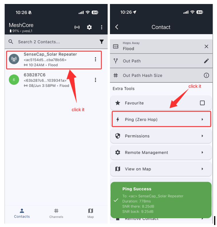

Etapa 2: Usar Ping para verificar a comunicação bidirecional
- No dispositivo Companion, abra o contato do Solar Node Repeater e use a função Ping.
Se o ping for bem‑sucedido, ambas as direções da comunicação são verificadas ao mesmo tempo:
- Companion → Solar Node: RX
- Solar Node → Companion: resposta TX
Quando o Solar Node envia a resposta ao ping, o LED TX deve piscar rapidamente na cor da versão de firmware correspondente.
O LED TX não é um indicador de RX. Se o Solar Node apenas receber um pacote sem necessidade de responder ou encaminhar, o LED pode não piscar.

Qualidade do sinal
SNR reflete a qualidade do link de comunicação. Um dispositivo normal geralmente opera acima de -7 dB. Um dispositivo com SNR inferior a -10 dB indica desempenho ruim.
RSSI é determinado em conjunto pelo dispositivo e pelo ambiente ao seu redor. Um dispositivo normal geralmente opera acima de -110 dBm. Um dispositivo com RSSI inferior a -115 dBm é considerado como tendo desempenho ruim.
Para obter o melhor efeito de sinal, utilize o dispositivo em uma área aberta, desobstruída e com interferência mínima.
