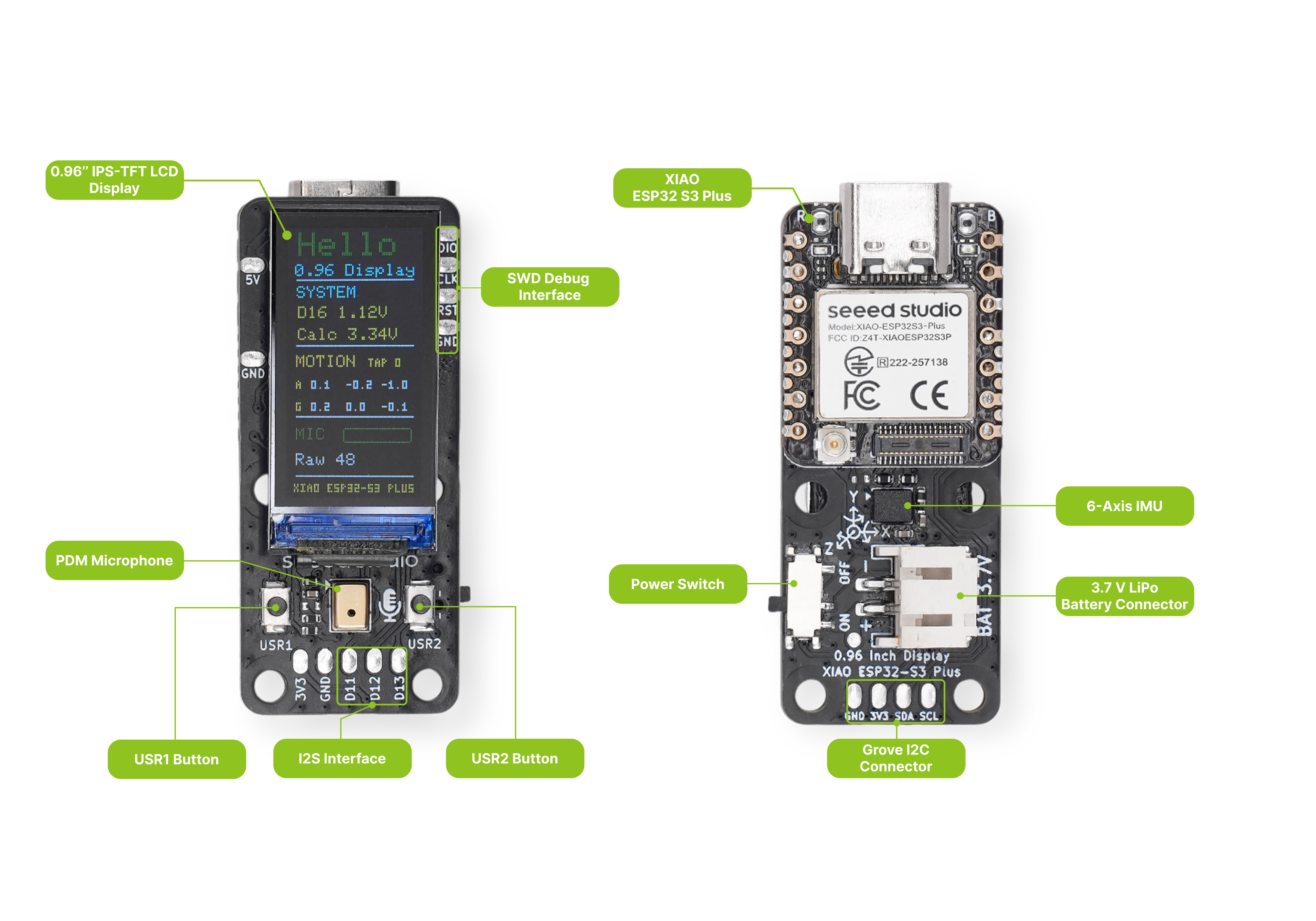

Visão Geral de Hardware
Consulte a visão a seguir para identificar os conectores e componentes onboard antes de conectar o hardware de expansão.

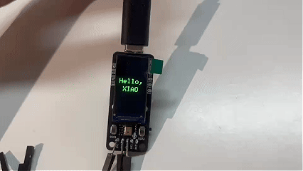

Este guia faz o upload de um sketch mínimo "Hello, XIAO" para a placa de display: a tela liga a retroiluminação, preenche de preto e imprime "Hello," e "XIAO" como duas linhas centralizadas de texto grande em verde. É a maneira mais rápida de confirmar que a tela e o seu ambiente de desenvolvimento estão funcionando antes de mergulhar nas demos individuais de periféricos.

Saída esperada
Após o envio, a tela acende com um fundo preto e mostra duas linhas centralizadas de texto grande em verde — "Hello," na primeira linha e "XIAO" na segunda. A saudação permanece na tela sem redesenho.
Se o display não inicializar, o sketch imprime a mensagem de erro da biblioteca no monitor serial a 115200 baud. Abra Tools > Serial Monitor e defina a taxa de baud para 115200 para lê-la.

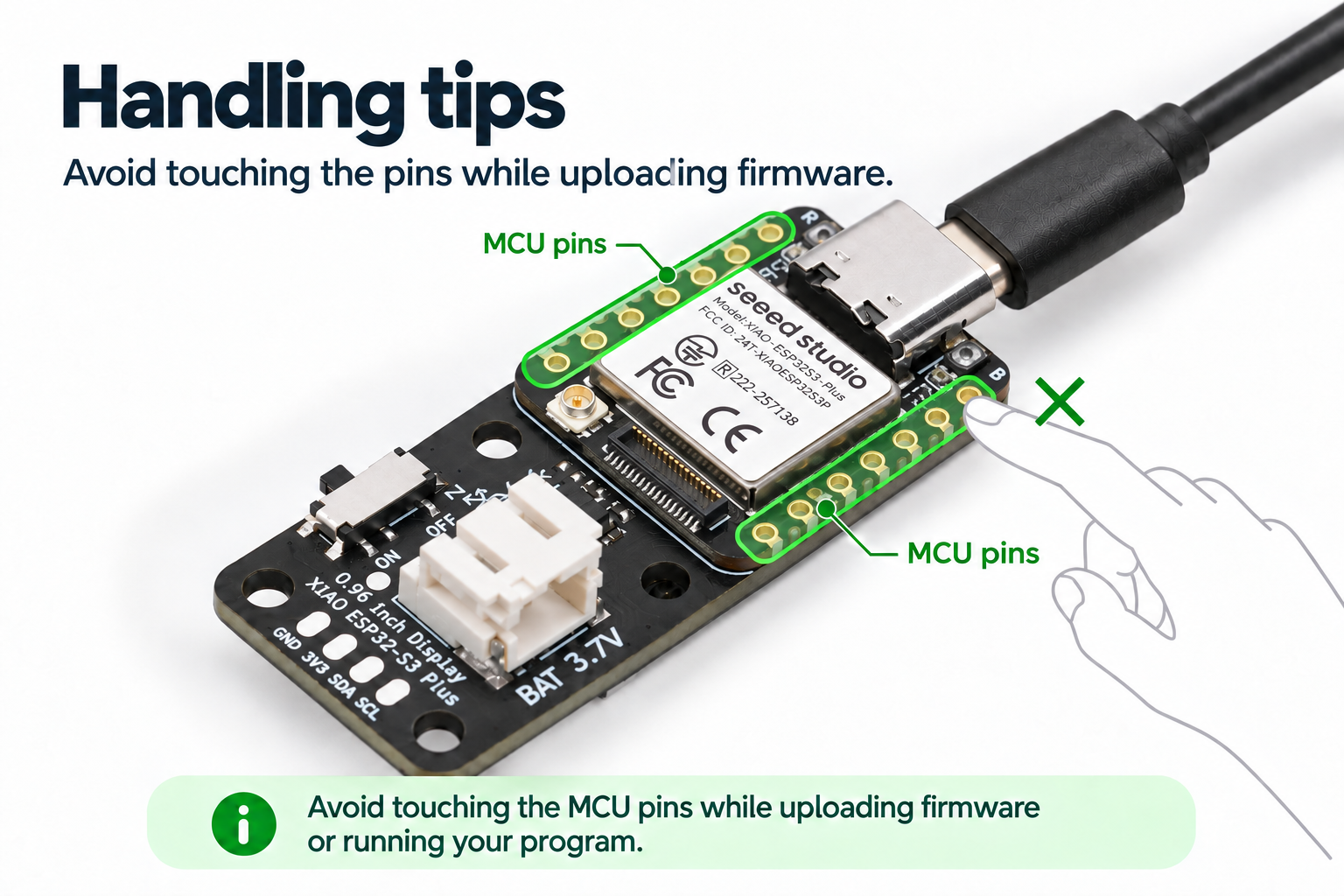

Como devo segurar a placa?
Segure a placa perto dos botões e não toque no módulo XIAO. Em vez disso, segure a placa pela área dos botões.
