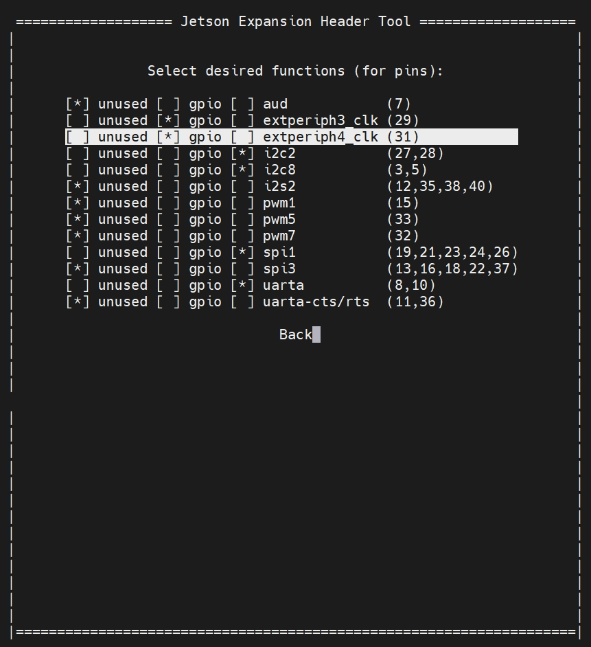

Antes de executar o demo de display, habilite a interface SPI e configure os pinos GPIO usados pelo display na ferramenta Jetson Expansion Header Tool.
Abra a ferramenta de configuração Jetson-IO:
Selecione o menu de configuração do conector de 40 pinos.
Figura 3. Menu principal do Jetson-IO
Figura 4. Selecione "Configure header pins manually"
Figura 5. Habilite spi1 e configure o Pino 29 e o Pino 31 como gpio
No JetPack 7, selecione as seguintes funções na ferramenta Jetson Expansion Header Tool:
- Habilite
spi1para os sinais SPI nos Pinos 19, 23 e 24. - Defina o Pino 29 (
extperiph3_clk) comogpiopara o sinalDC. - Defina o Pino 31 (
extperiph4_clk) comogpiopara o sinalRES.

Esta seção usa uma demonstração em C++ para verificar se o display SPI ST7789 pode funcionar corretamente no reComputer J4012 Classic.
A demonstração executa as seguintes operações:
- Abre o dispositivo SPI
/dev/spidev0.0. - Configura o modo SPI, bits por palavra e velocidade SPI.
- Controla os pinos
DCeRESpor meio delibgpiod. - Inicializa o controlador de display ST7789.
- Preenche continuamente a tela com diferentes cores RGB565.
A fiação usada nesta demonstração é mostrada abaixo.
| Sinal | Pino de 40 vias | GPIO / Dispositivo |
| SPI SCLK | Pino 23 | Clock SPI |
| SPI MOSI | Pino 19 | SPI MOSI |
| SPI CS | Pino 24 | SPI CS |
| RES | Pino 31 | PQ.06 |
| DC | Pino 29 | PQ.05 |
| BLK | Pino 17 | 3,3 V |
Antes de executar a demonstração, conclua a configuração de pinmux GPIO para os pinos 29 e 31 na seção GPIO Control acima.
Instale as ferramentas de compilação necessárias e a biblioteca de desenvolvimento GPIO:

Esta seção usa um demo em C++ para verificar se o display SPI ST7789 pode funcionar corretamente no reComputer J4012 Classic.
O demo executa as seguintes operações:
- Controla os pinos
A fiação usada neste demo é mostrada abaixo.
| Sinal | Pino de 40 pinos | GPIO / Dispositivo |
Antes de executar o demo, certifique-se de que o Pino 29 e o Pino 31 foram configurados como gpio na ferramenta Jetson Expansion Header na seção Enable SPI Interface acima. Diferente do JetPack 6, não é necessária nenhuma configuração manual de pinmux com busybox devmem.
Instale as ferramentas de compilação necessárias e a biblioteca de desenvolvimento de GPIO:

No JetPack 7, o Pino 29 e o Pino 31 já devem estar configurados como gpio na ferramenta Jetson Expansion Header. Não é necessária nenhuma configuração manual de registrador de pinmux antes de executar a demonstração.
O chip GPIO e o deslocamento de linha são definidos nas seguintes linhas:
const char* GPIO_CHIP_NAME = "gpiochip0";
const unsigned int DC_LINE_OFFSET = 29;
const unsigned int RES_LINE_OFFSET = 31;
Se a saída do seu gpiofind for diferente, atualize esses valores antes de compilar a demonstração.
O pino DC é usado para alternar entre modo de comando e modo de dados. O pino RES é usado para reinicializar o display ST7789.

Nenhum dispositivo /dev/spidev* encontrado
Possíveis causas:
- A interface SPI não está habilitada.
- A configuração do Jetson-IO não foi salva.
- O dispositivo não foi reiniciado após habilitar o SPI.
- A árvore de dispositivo não expõe o nó de dispositivo SPI.
- A imagem do sistema não inclui a configuração SPI esperada.
Verificações sugeridas:
ls /dev/spidev*
Se nenhum dispositivo SPI for encontrado, execute o Jetson-IO novamente e verifique se o SPI está habilitado.

Se /sys/class/gpio/PQ.05 ou /sys/class/gpio/PQ.06 não existir, os pinos GPIO podem não ter sido exportados corretamente.
Verifique os nós GPIO disponíveis:
ls /sys/class/gpio/
Em seguida, exporte novamente os pinos GPIO:
sudo sh -c 'echo 453 > /sys/class/gpio/export'
sudo sh -c 'echo 454 > /sys/class/gpio/export'

Confirme também que o Pino 29 e o Pino 31 estão configurados como gpio na ferramenta Jetson Expansion Header.

- O Pino 29 ou o Pino 31 não está configurado como
gpiona ferramenta Jetson Expansion Header. - O chip GPIO selecionado está incorreto.

- Abra o Jetson-IO novamente e confirme que o Pino 29 (
extperiph3_clk) e o Pino 31 (extperiph4_clk) estão definidos comogpio. - Verifique o status da linha GPIO:
