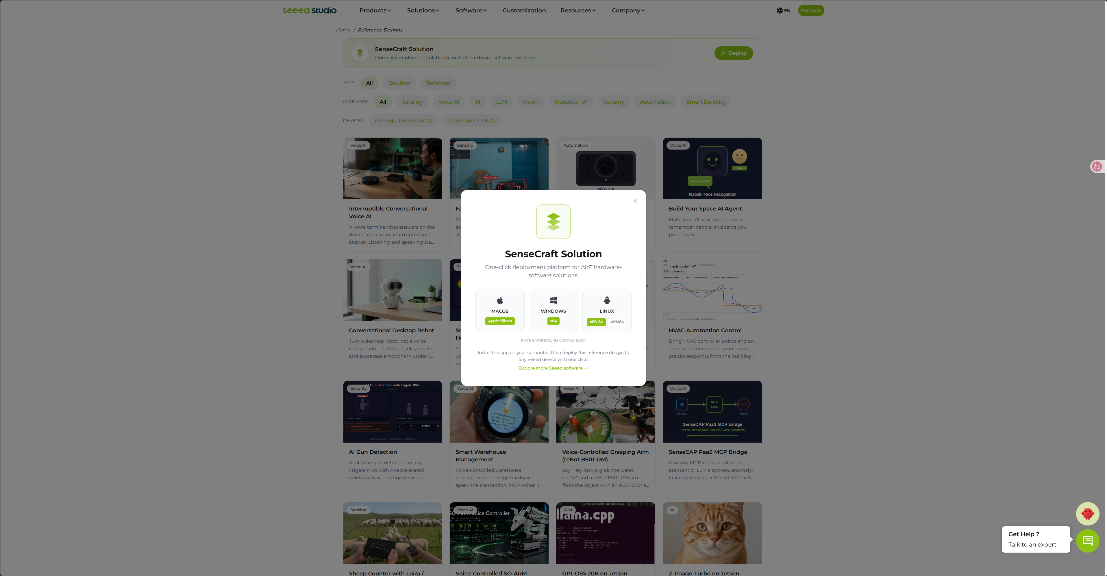

Abra a página de download do SenseCraft Solution, clique em Deploy e escolha o instalador que corresponde ao sistema operacional e à arquitetura de processador do seu computador.
O exemplo a seguir usa Ubuntu 24.04 x86_64. Abra um terminal e, em seguida, baixe e instale o aplicativo:
wget https://appcenter.seeed.xyz/SenseCraft.Solution/SenseCraft.Solution_amd64.deb
sudo dpkg -i ./SenseCraft.Solution_amd64.deb
Após a instalação, execute o seguinte comando para iniciar o SenseCraft Solution:
sensecraft-solution

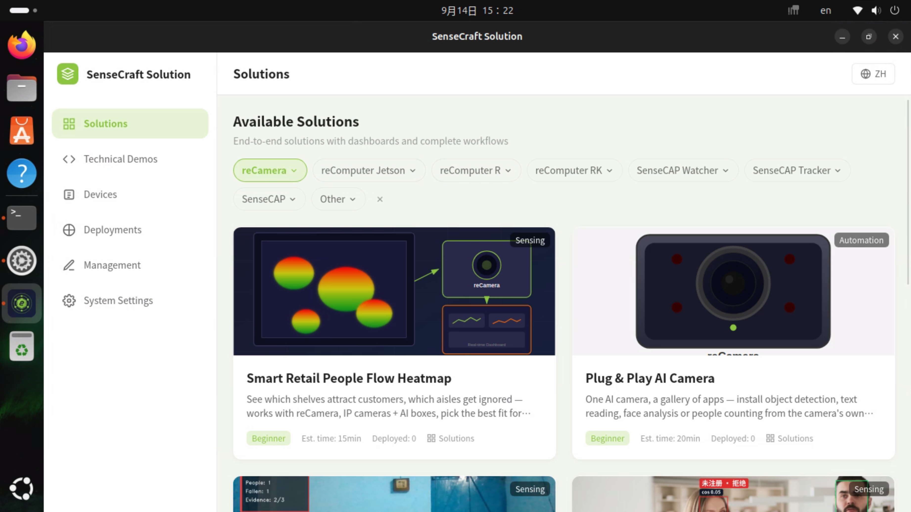

A tela inicial do SenseCraft Solution aparece quando o aplicativo é iniciado:

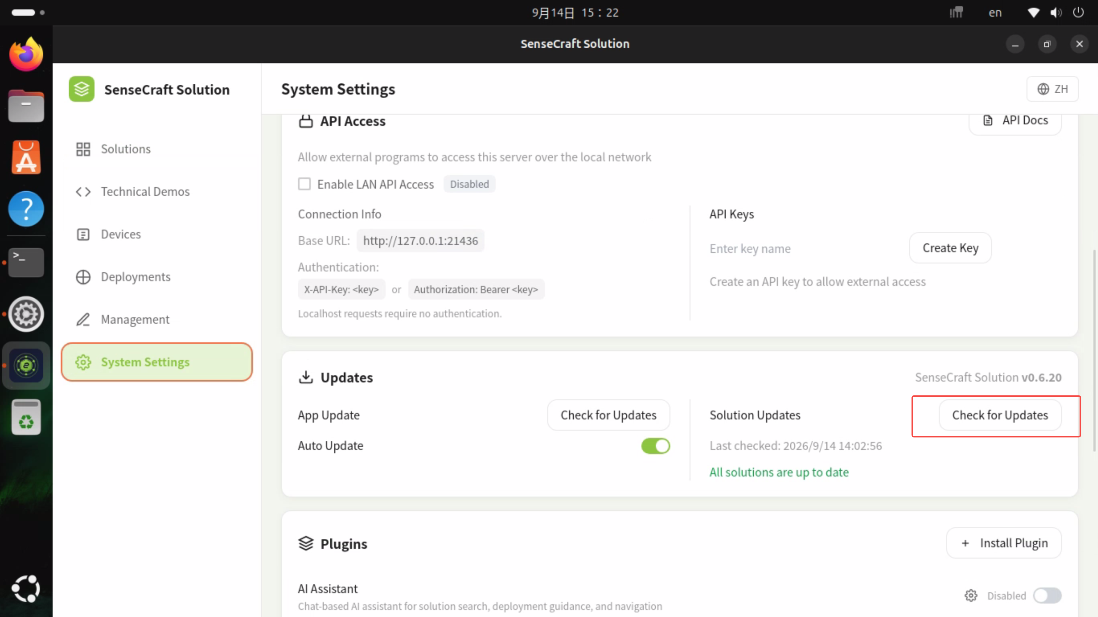

Atualizar o SenseCraft Solution
Para garantir que a versão mais recente da solução ONVIF esteja disponível, atualize primeiro sua lista local de soluções. Selecione System Settings na barra lateral, encontre a opção de atualização e conclua a atualização antes de continuar.

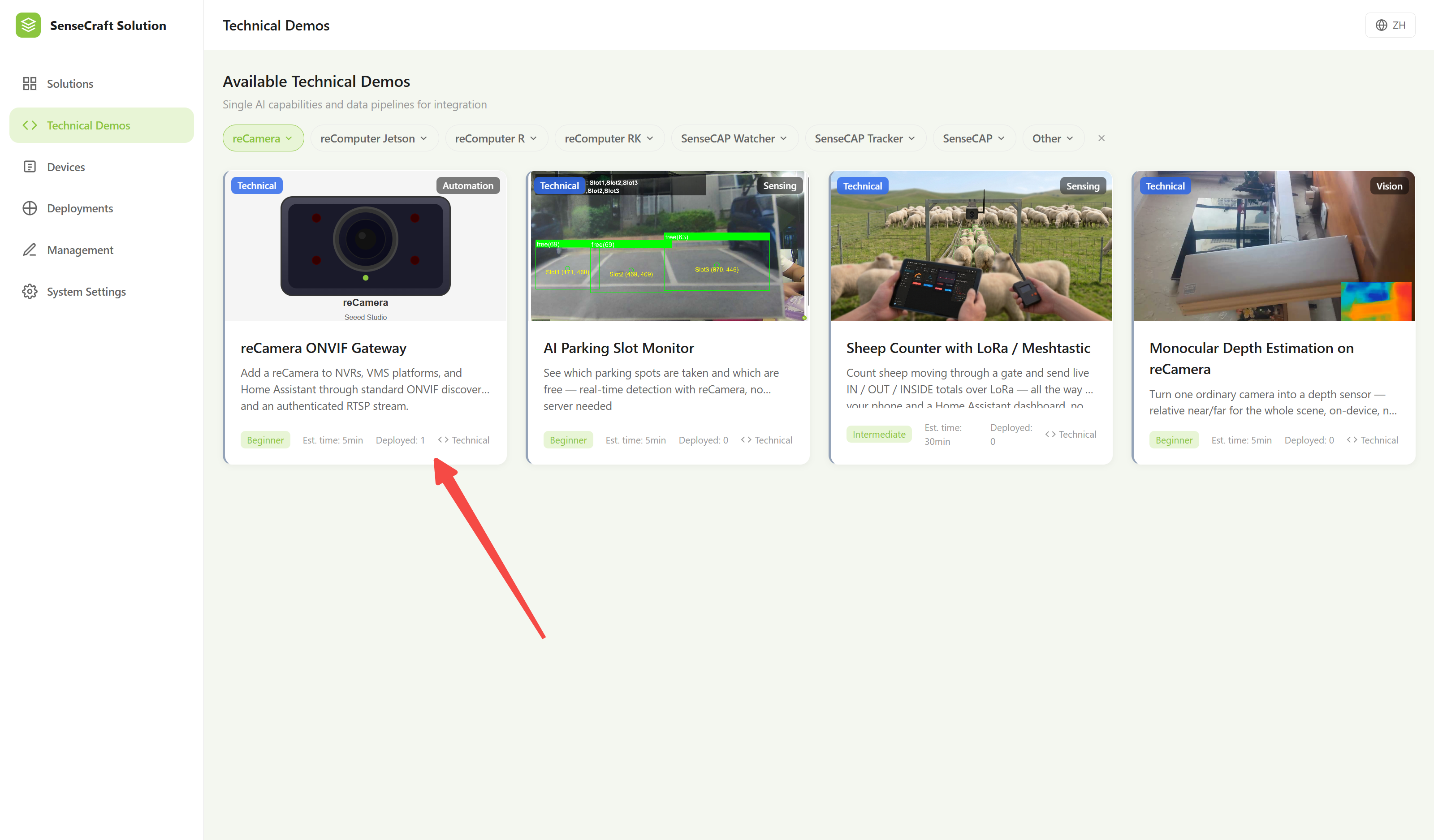

- Selecione Technical Demos na barra lateral.
- Selecione reCamera no filtro de dispositivos.
- Encontre e abra a solução reCamera ONVIF Gateway.

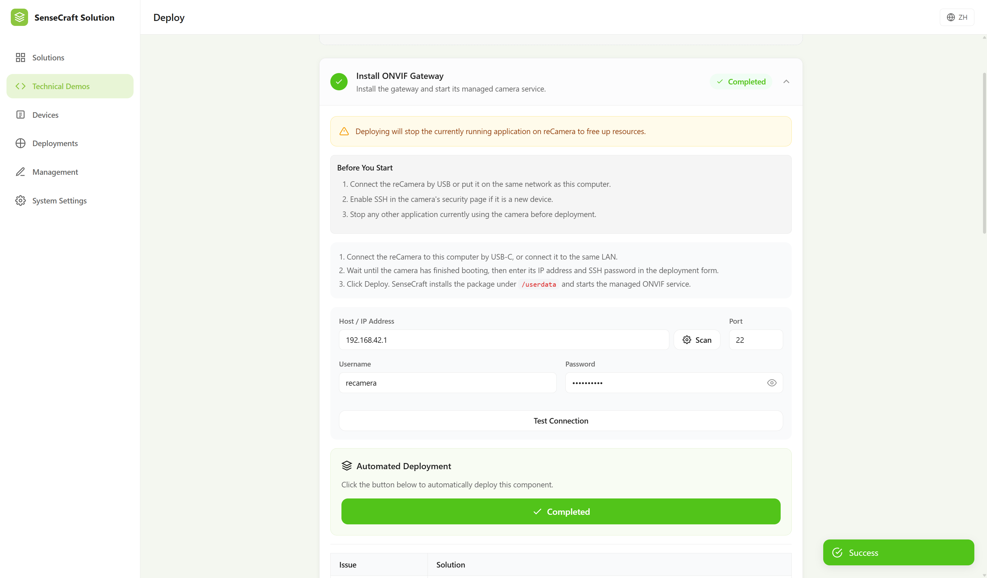

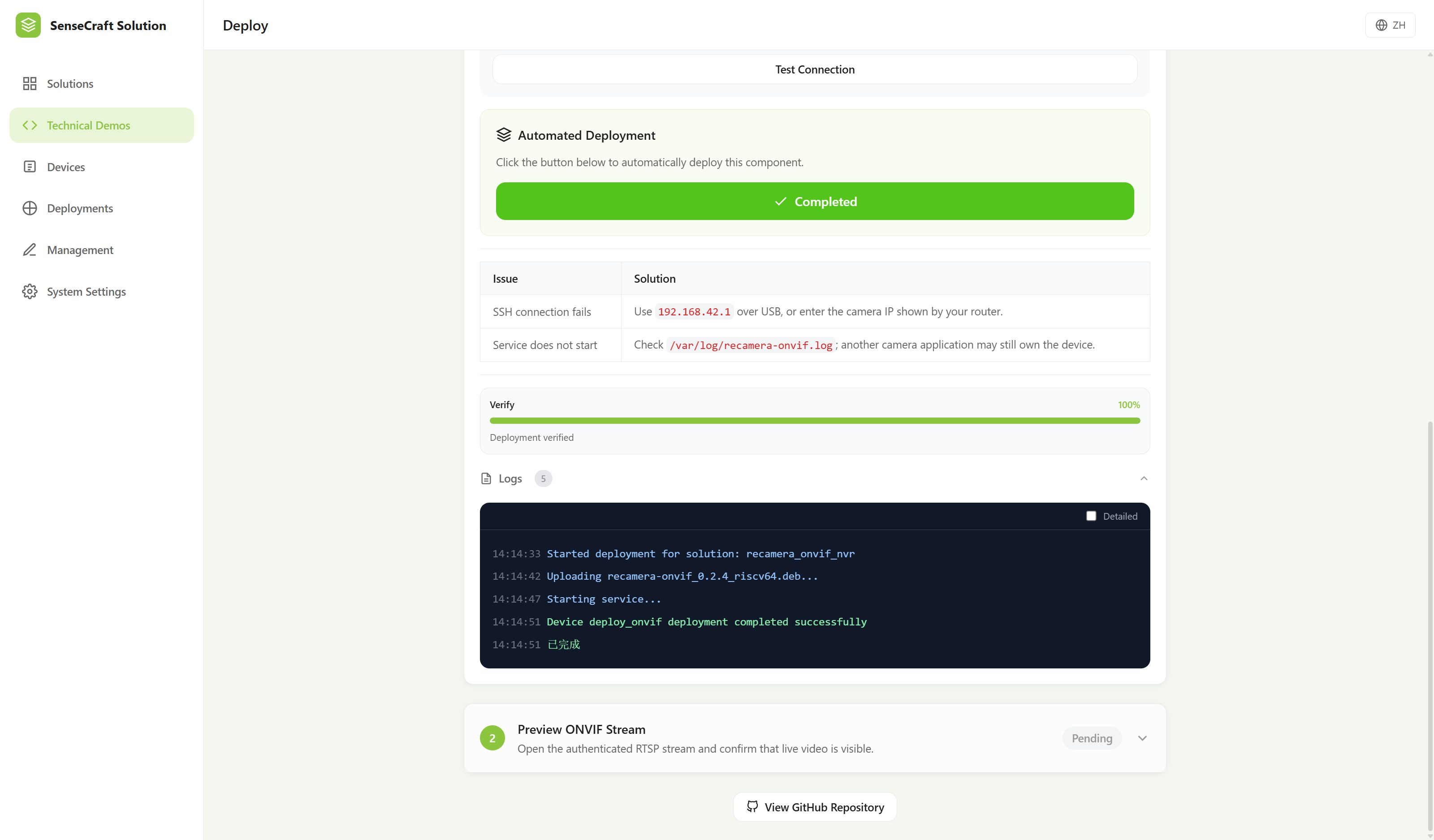

Abra a solução, selecione a reCamera de destino e conclua a configuração de conexão conforme as instruções.
Confirme que os detalhes do dispositivo estão corretos e clique em Deploy. Aguarde até que a tarefa de implantação indique sucesso. A reCamera agora tem o serviço ONVIF ativado e fornece um fluxo de vídeo RTSP autenticado.

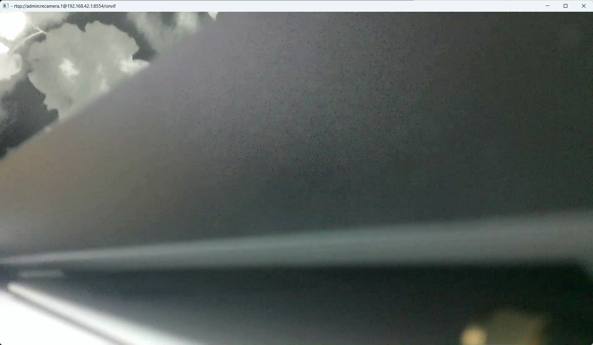

ffplay rtsp://admin:recamera.1@<reCamera_IP>:8554/onvif
Substitua <reCamera_IP> pelo endereço IP real da reCamera na sua rede local. Por exemplo, se o endereço IP for 192.168.42.1, execute:
ffplay rtsp://admin:[email protected]:8554/onvif
Se você conseguir ver o vídeo ao vivo, tanto o serviço ONVIF quanto o fluxo RTSP estão funcionando corretamente. Em seguida, você pode adicionar uma câmera ONVIF no seu cliente. Normalmente, selecione Auto Discover ou Add ONVIF Device e, depois, insira o endereço IP, o nome de usuário e a senha da reCamera.

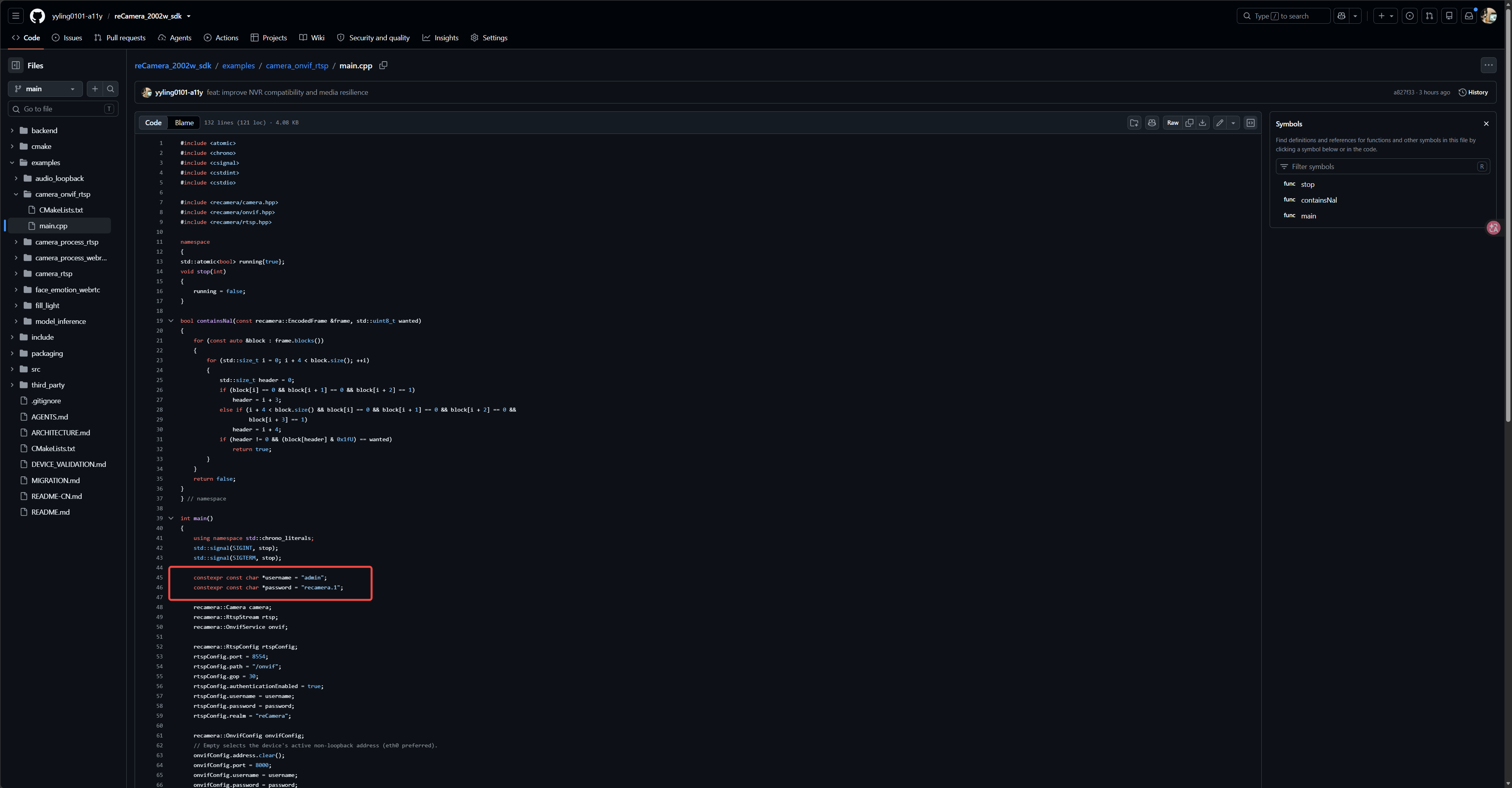

Para alterar o nome de usuário ou a senha, clone o reCamera SDK do GitHub e localize a configuração relevante em examples/camera_onvif_rtsp:
Atualize a configuração e reconstrua o projeto. Para instruções detalhadas de compilação, consulte o README do repositório. Transfira o executável compilado para a reCamera, torne-o executável e execute-o para usar as novas credenciais.
