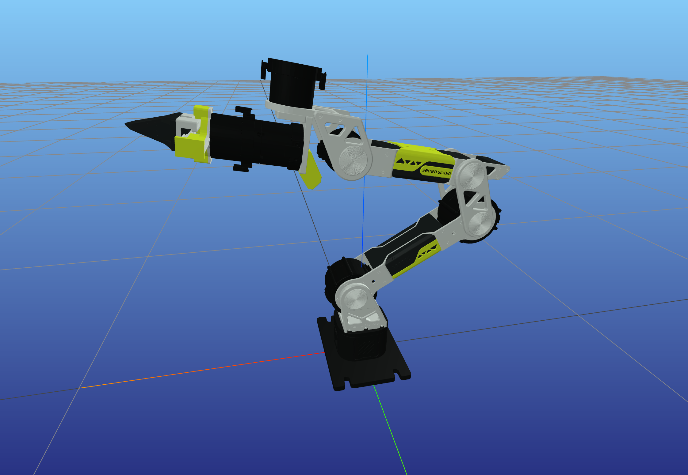

Análise de Cinemática Completa Suporta cálculos de cinemática direta (FK) e inversa (IK), permitindo a solução em tempo real da pose do efetuador final do braço robótico.

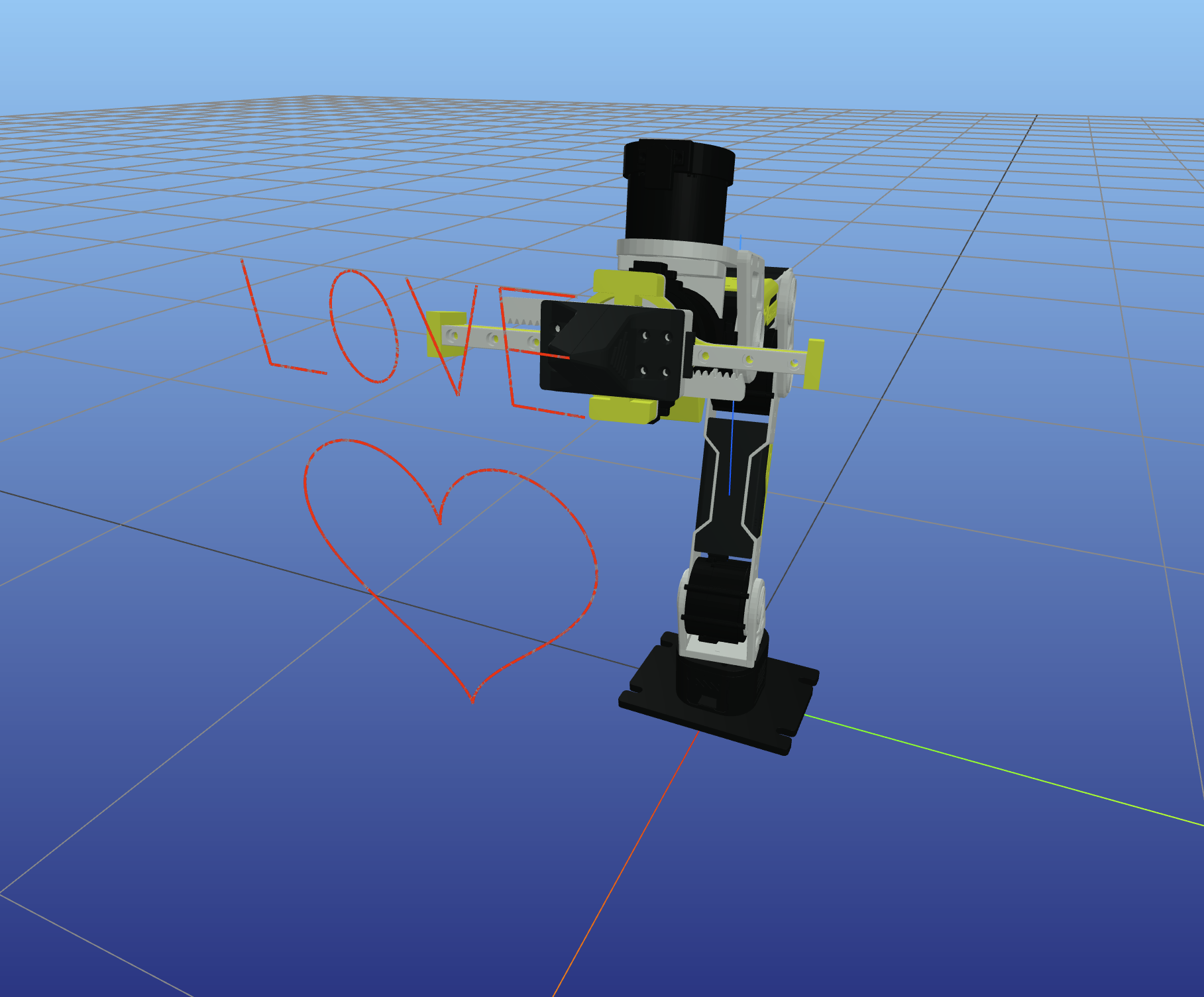

Visualização 3D em Tempo Real Exibe o estado do braço robótico e as trajetórias de movimento no navegador por meio do MeshCat em tempo real, sem software adicional.
Planejamento e Rastreamento de Trajetória Implementa planejamento de trajetória geodésica em SE(3), com suporte a controle de rastreamento CLIK (Closed-Loop Inverse Kinematics).

Ambiente de simulação
Após iniciar uma simulação, o terminal imprime a URL real de acesso. O padrão é http://127.0.0.1:7000/static/; se a porta estiver ocupada, o MeshCat tenta automaticamente a próxima porta, então use a URL impressa no terminal.
Simulação de cinemática direta
Demonstração de simulação 1 · sim/fk_sim.py
Simulação interativa de cinemática direta, visualizando a pose do braço robótico no MeshCat ao inserir ângulos de junta.

Simulação de cinemática inversa
Demonstração de simulação 2 · sim/ik_sim.py
Simulação interativa de cinemática inversa, resolvendo automaticamente ângulos de junta e visualizando para uma pose alvo.
Comando de execução:
uv run python example/sim/ik_sim.py
Formato de entrada:
- Apenas posição:
x y z(metros) - Posição + orientação:
x y z roll pitch yaw(radianos)
Exemplo:
> 0.25 0.0 0.25 # Position only
> 0.29545 0.0 0.28664 0 0.17453 0 # Position + orientation
Recursos:
- Determinar automaticamente se a CI converge
- Exibir contagem de iterações e erro
- Atualizar a pose do robô em tempo real

Ferramenta de visualização
Demonstração de simulação 4 · viz_test.py
Com base na visualização do MeshCat e na cinemática inversa, o braço robótico simulado desenha gradualmente um coração e escreve "LOVE" acima dele.
Funções principais:
- Carregar o modelo URDF e exibir o movimento do braço robótico
- Resolver a cinemática inversa ponto a ponto, percorrendo os caminhos do coração e das letras
- A linha cinza mostra o caminho ideal e a linha vermelha mostra progressivamente a trajetória simulada do efetuador final
- Entre os traços das letras, o deslocamento é feito com a caneta levantada e nenhuma linha de conexão é desenhada
- Exibir o erro máximo de posição após concluir o desenho
Execute a partir do diretório raiz do projeto:
uv run python viz_test.py
Passos:
- Abra no navegador a URL do MeshCat exibida no terminal.
- Volte ao terminal e pressione Enter para começar a desenhar o coração e LOVE.
- Após concluir o desenho, arraste no navegador para ver o resultado de diferentes ângulos.
- Pressione Enter novamente para sair do programa.
A trajetória vermelha é calculada pela cinemática direta do modelo de simulação e não representa medições do robô real.
