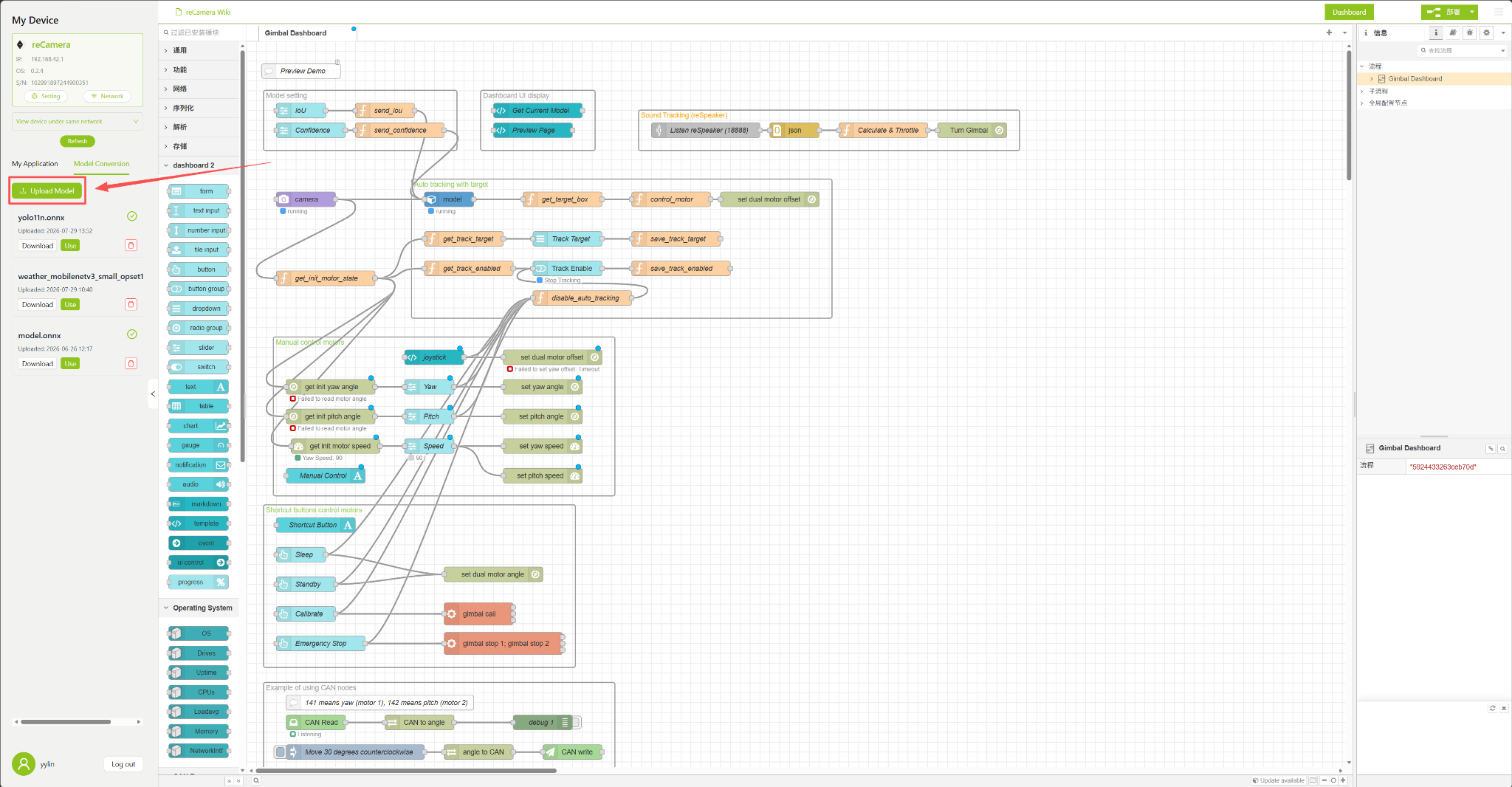

Etapa 1: Abra a página de conversão de modelo​
Acesse a interface de gerenciamento web da reCamera usando um navegador.
Encontre-a na área de gerenciamento de dispositivo à esquerda:
Após entrar na página Model Conversion, você poderá ver os modelos que foram enviados ou convertidos.
Os modelos na página normalmente fornecem as seguintes operações:
  • DownloadBaixar o modelo convertido;
  • UseDefinir o modelo como o modelo atualmente em uso;
  • Botão Delete: Exclui o registro de modelo correspondente.

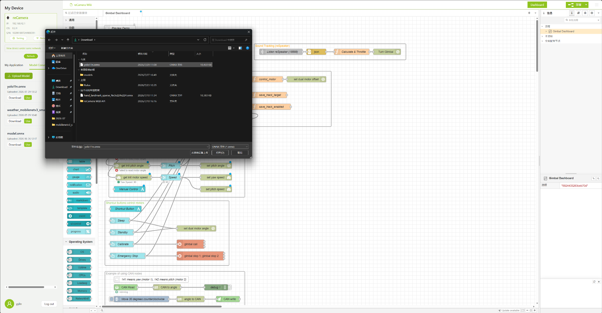

Etapa 2: Enviar o modelo ONNX​
Clique no botão Upload Model na página e, na janela de seleção de arquivo, selecione o modelo YOLO ONNX que você deseja converter.
Após selecionar o arquivo, clique em "Open" e o upload do modelo será iniciado.

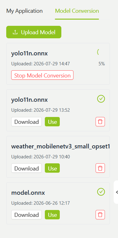

Etapa 3: Aguarde a conversão do modelo na nuvem.​
Depois que o modelo for enviado, a reCamera chamará o serviço de conversão de modelo baseado em nuvem fornecido pela Seeed para converter o modelo ONNX em um formato que a reCamera possa executar. Formato .cvimodel.
Durante o processo de conversão, o cartão do modelo exibirá o progresso atual da conversão.
Durante a conversão, você poderá ver:
  • Nome do modelo;
  • Hora do upload;
  • Progresso atual da conversão;
  • Botão Stop Model Conversion.
Certifique-se de que a reCamera tenha uma conexão de rede estável até que a conversão do modelo seja concluída.
O envio e a conversão de modelos exigem acesso a serviços em nuvem. Se o dispositivo não conseguir acessar a internet ou se a conexão de rede for instável, a conversão do modelo poderá falhar ou ficar travada em determinado ponto de progresso por um longo período.
Etapa 4: Confirmar que a conversão do modelo foi concluída​
Após a conversão bem-sucedida, um marcador verde de conclusão aparecerá no canto superior direito do modelo, juntamente com os seguintes botões:
Download
Use
Isso indica que a nuvem concluiu a conversão de ONNX para... .cvimodel.

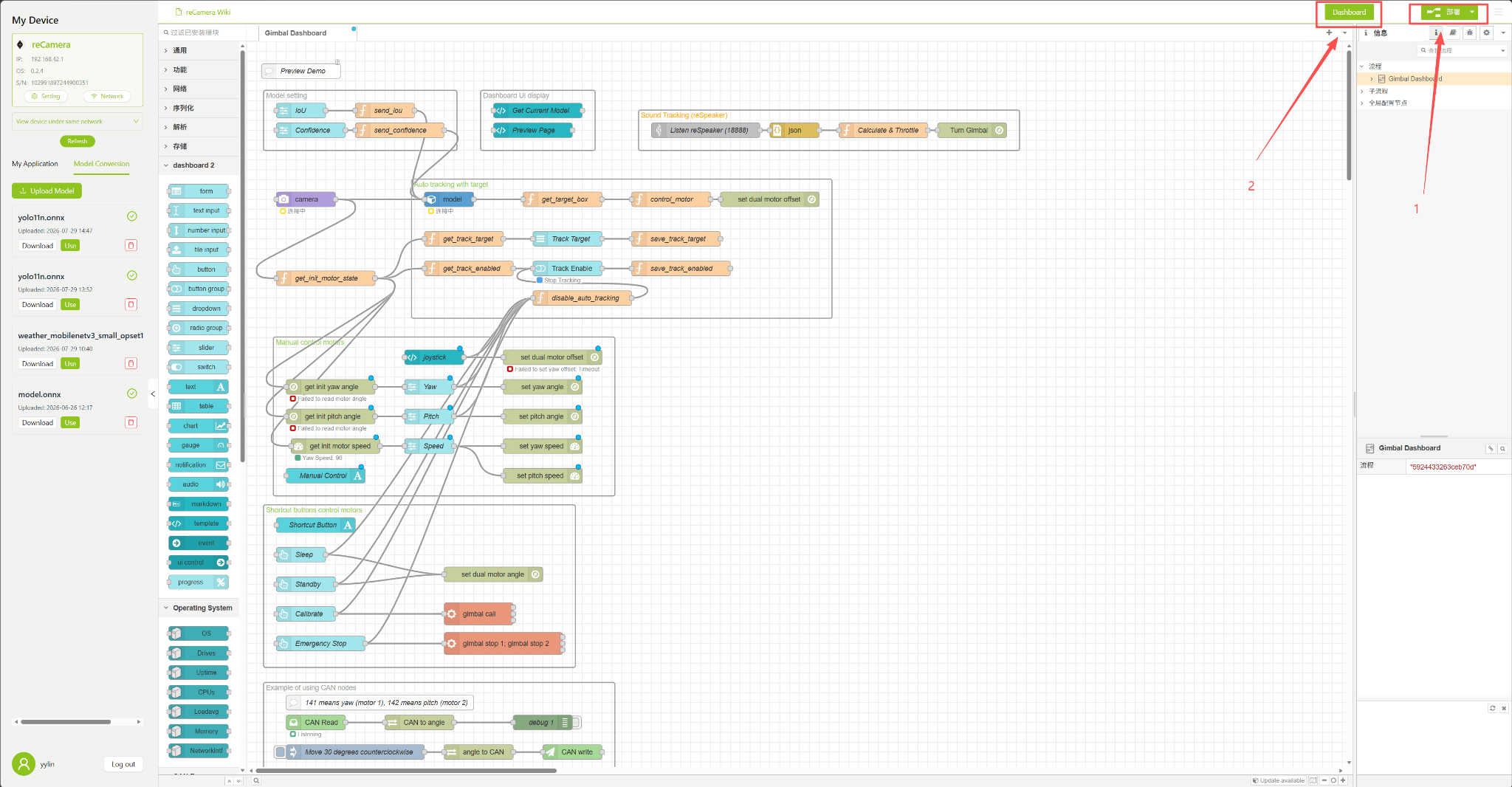

Etapa 5: Implantar o fluxo atual do Node-RED​
Após selecionar um modelo, você precisa implantar o fluxo atual do Node-RED para que a configuração do modelo entre oficialmente em vigor.
Clique no botão Deploy no canto superior direito da página.
Depois que a implantação for concluída, os nós da câmera, nós de modelo e a página Dashboard serão executados de acordo com a nova configuração.
Clicar apenas em Use pode apenas atualizar a seleção do modelo. Para garantir que a troca de modelo tenha efeito total, é recomendável clicar novamente no botão Deploy após selecionar o modelo.
Etapa 6: Abrir a página de visualização do Dashboard​
Depois que a implantação for concluída, clique no botão Dashboard no canto superior direito da página.
O navegador o levará então para a página de visualização do modelo e controle do dispositivo.

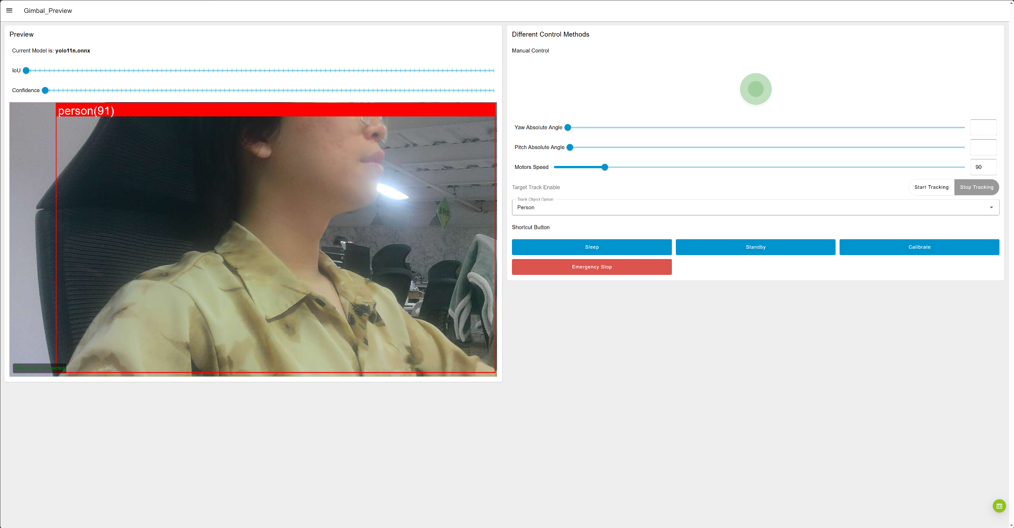

Na área Preview, você poderá ver:
  • O nome do modelo atualmente em uso;
  • Limite de IoU;
  • Limite de confiança;
  • Transmissão ao vivo da câmera;
  • Caixa delimitadora de detecção de objetos;
  • Nome da categoria de detecção;
  • Nível de confiança da detecção.
Por exemplo, quando uma pessoa é detectada, a tela exibirá:
em que:
  • person indica a categoria de detecção;
  • 91 indica um nível de confiança de detecção de aproximadamente 91%.
