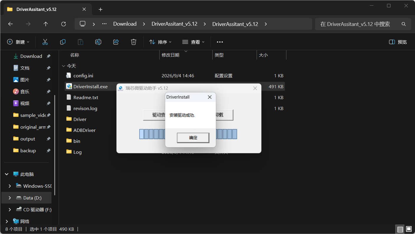

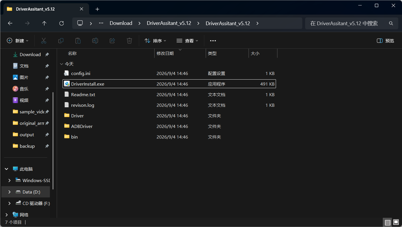

  1. Extraia o arquivo DriverAssistant_v5.12.zip baixado.
  2. Abra o diretório extraído e execute DriverInstall.exe.
  1. Clique em Driver Install.
A tela a seguir indica que o driver foi instalado com sucesso.

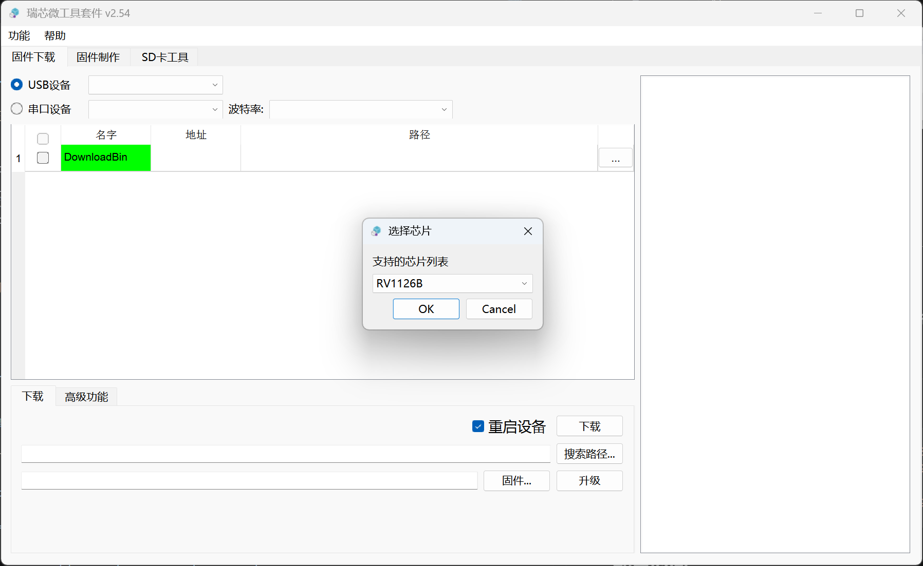

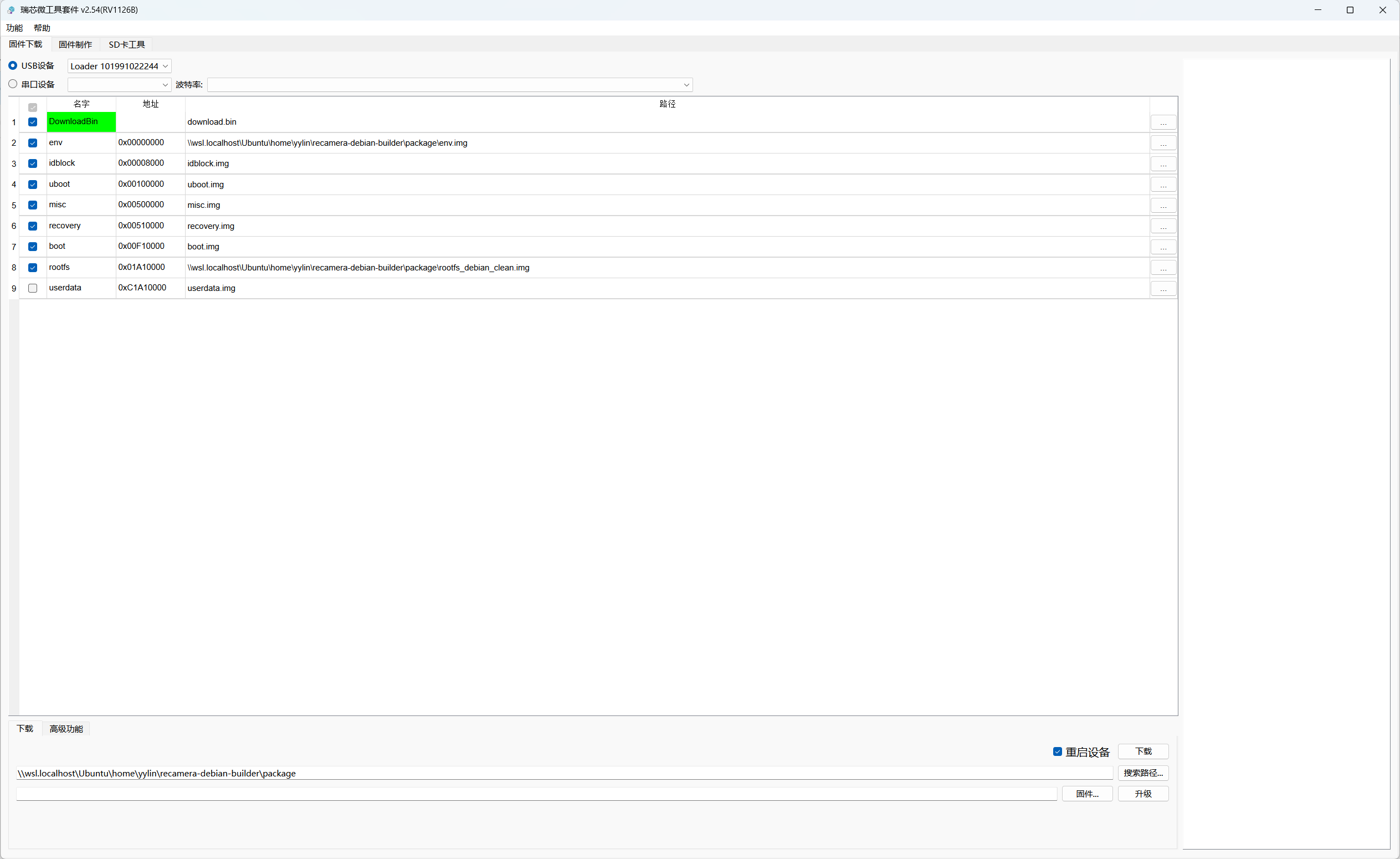

  1. Extraia SocToolKit-window.zip, abra o diretório extraído e execute SocToolKit.exe.
  2. Selecione o chip RV1126B na ferramenta.

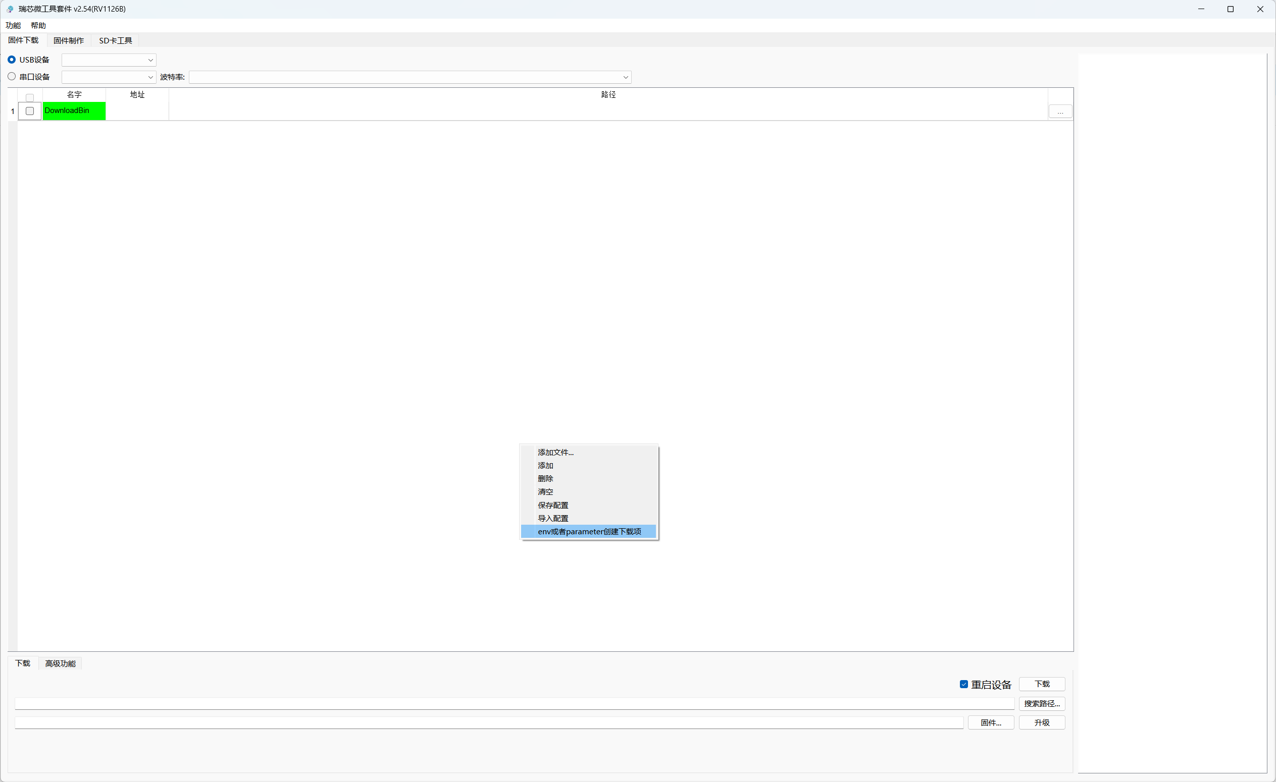

  1. Extraia recamera_pro_debian13_img.tar.gz.

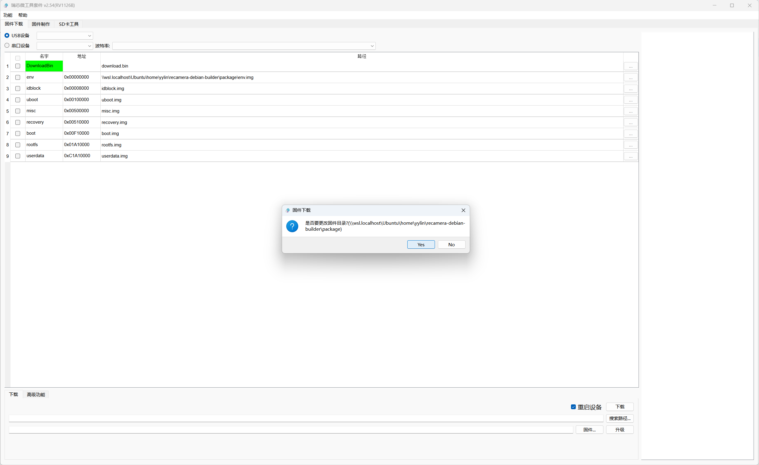

  2. No SocToolKit, clique com o botão direito e selecione o último item no menu de contexto.

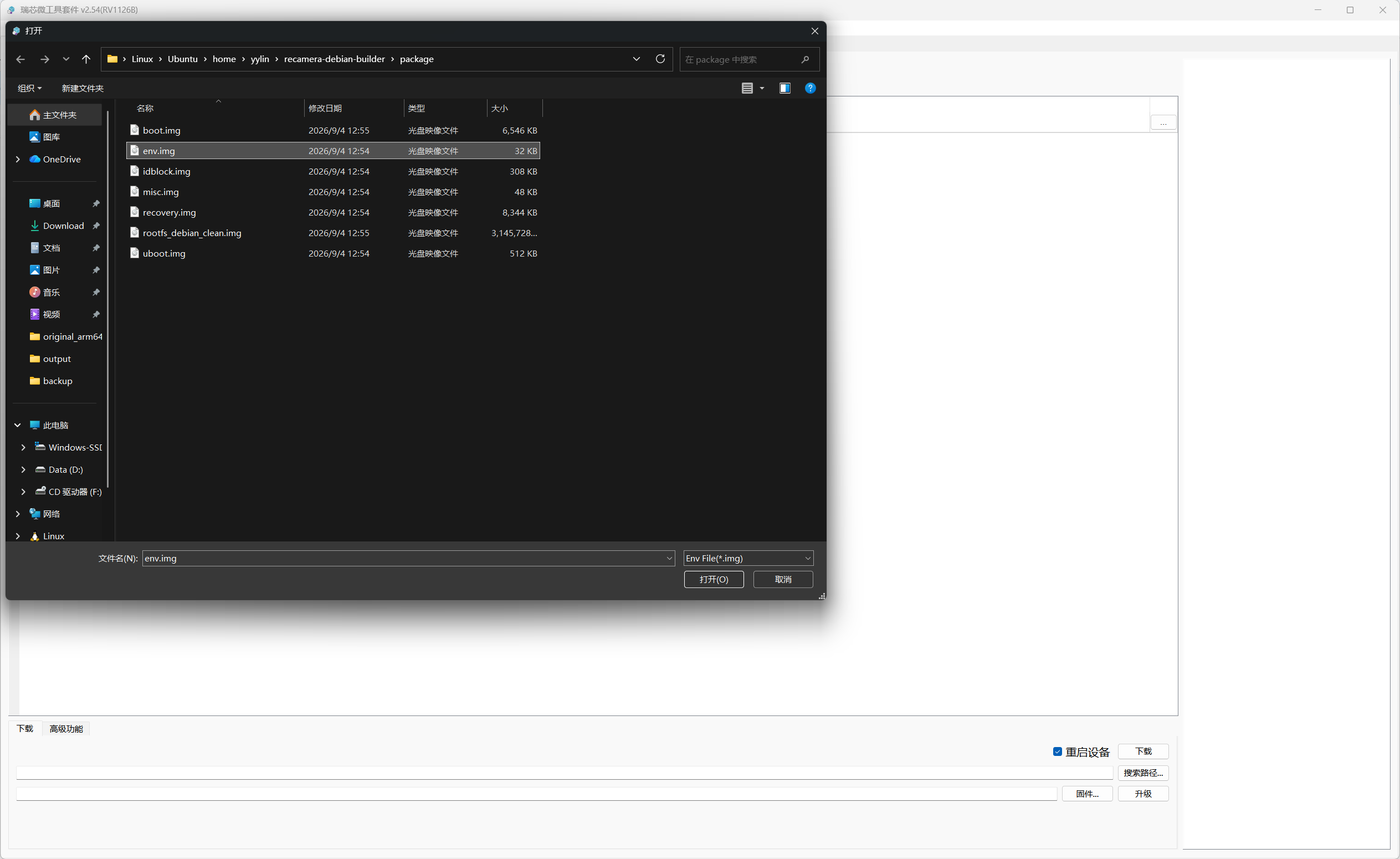

  1. Selecione o arquivo env.img no diretório de firmware extraído.
  1. Clique em Yes na caixa de diálogo de confirmação.

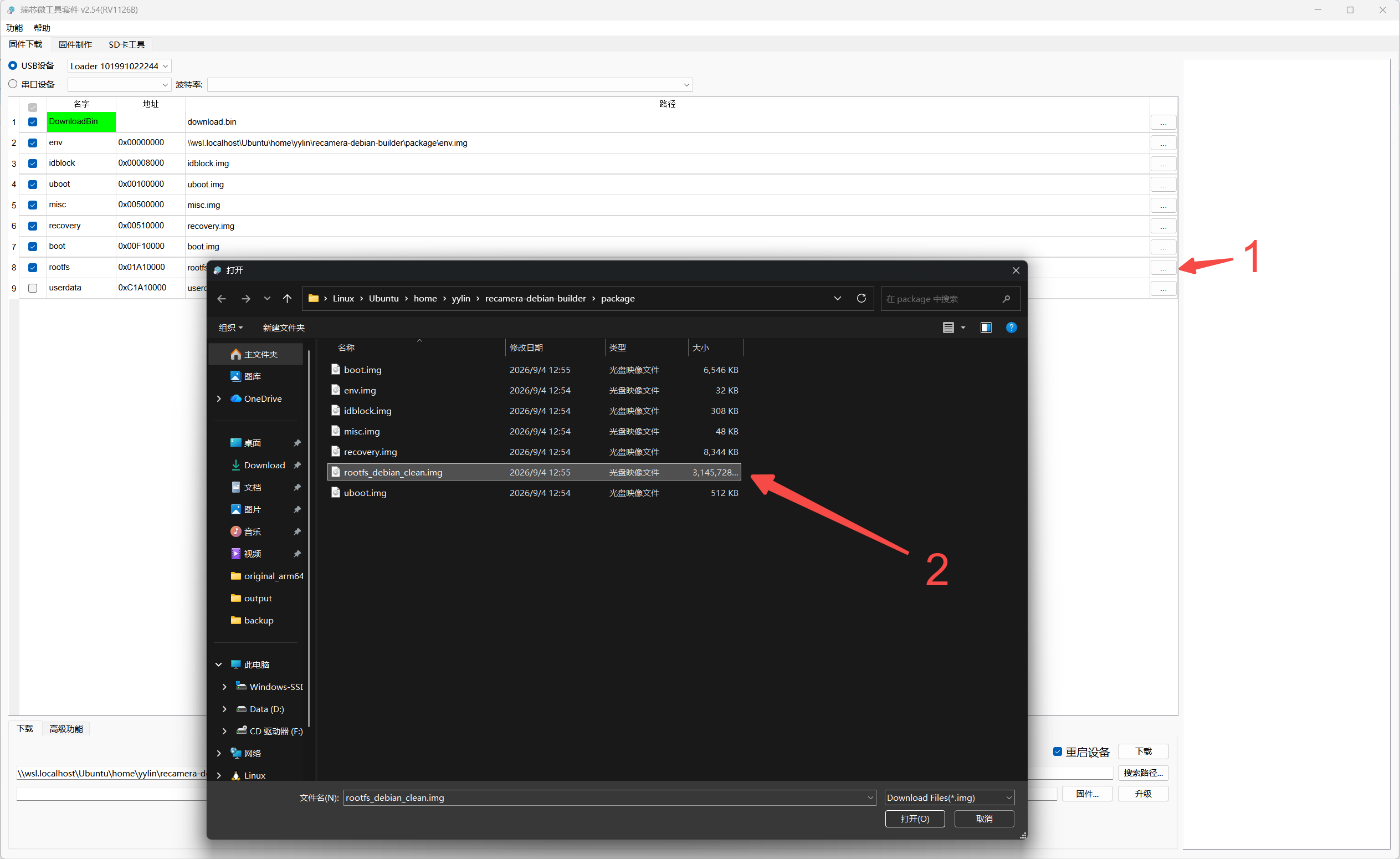

  1. Selecione a entrada rootfs e clique na elipse (...) à direita dela. Substitua seu arquivo de imagem por rootfs_debian_clean.img do diretório de firmware extraído.

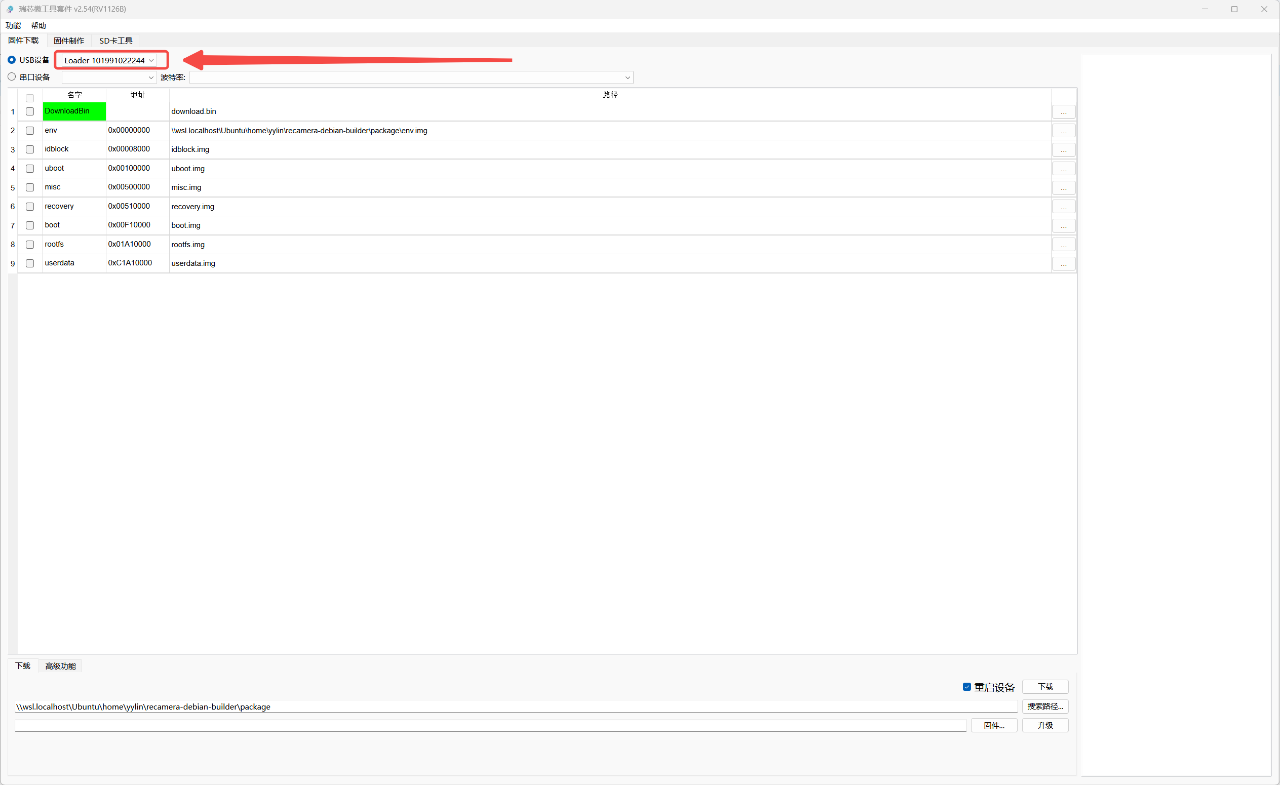

O SocToolKit agora deve indicar que o dispositivo foi detectado.
Gravar o firmware​

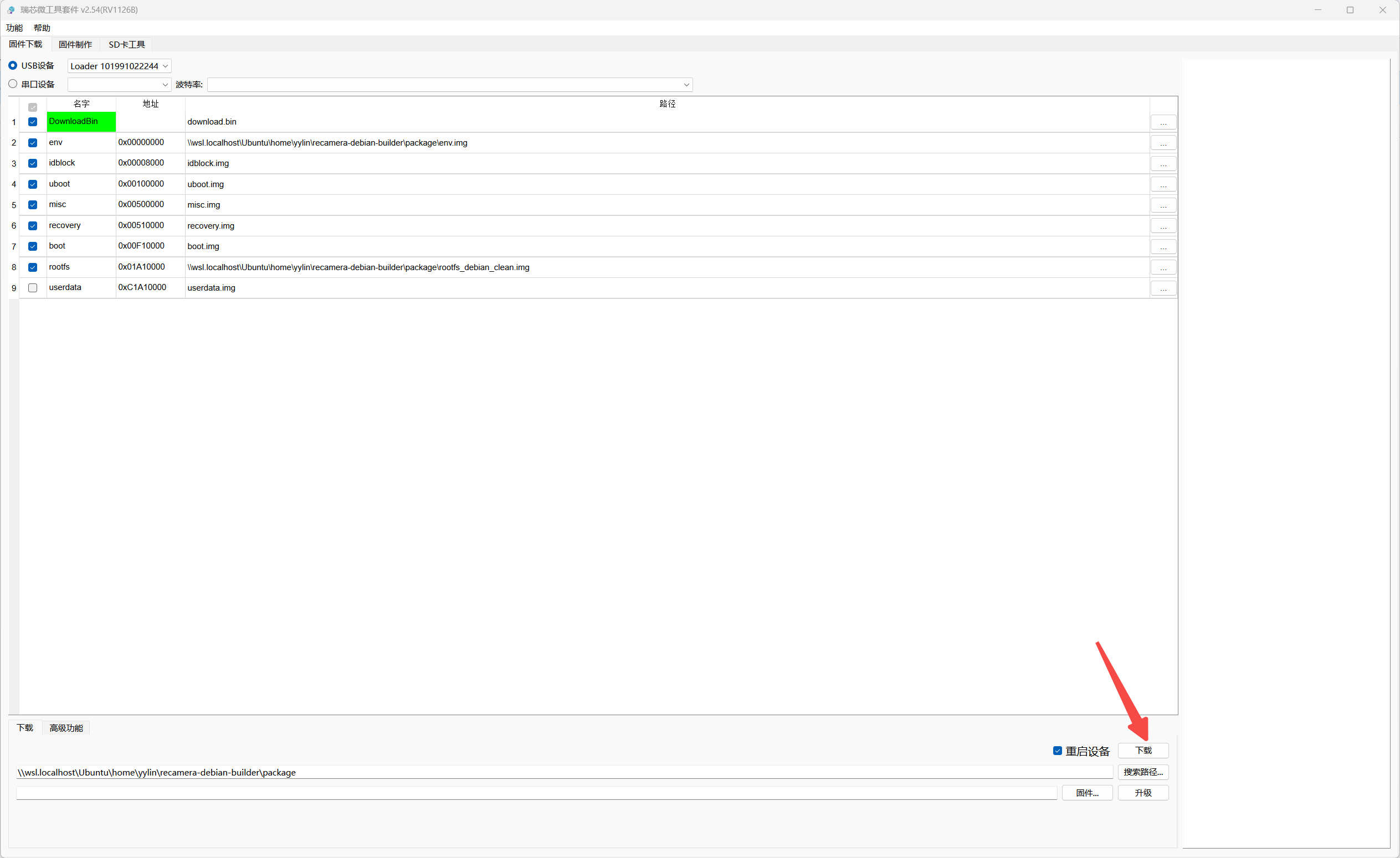

Depois que o SocToolKit detectar o dispositivo e carregar o firmware, selecione todas as partições, exceto userdata.

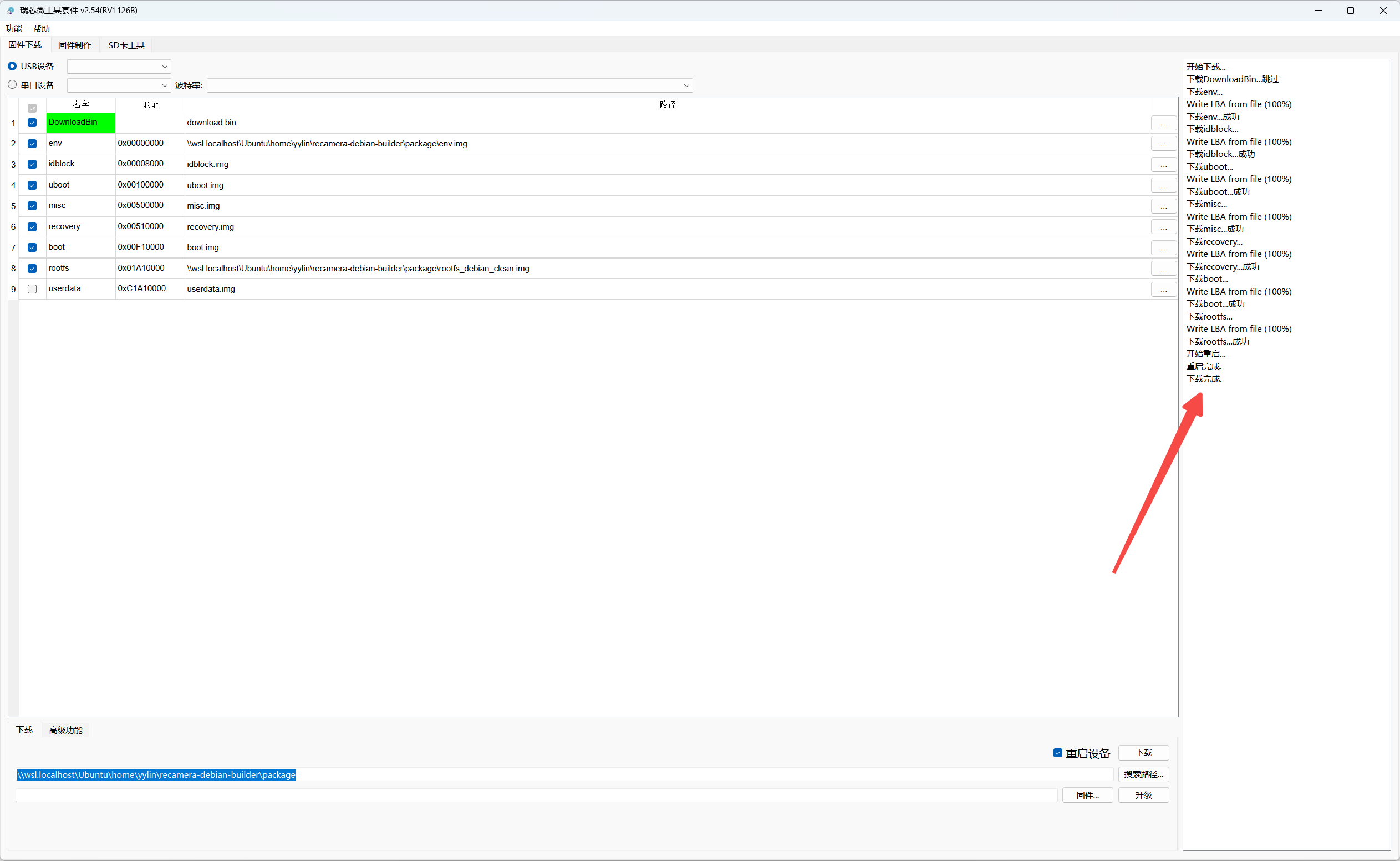

Clique em Download para iniciar a gravação do firmware.
Quando a gravação for concluída, a interface deverá se parecer com a seguinte:
