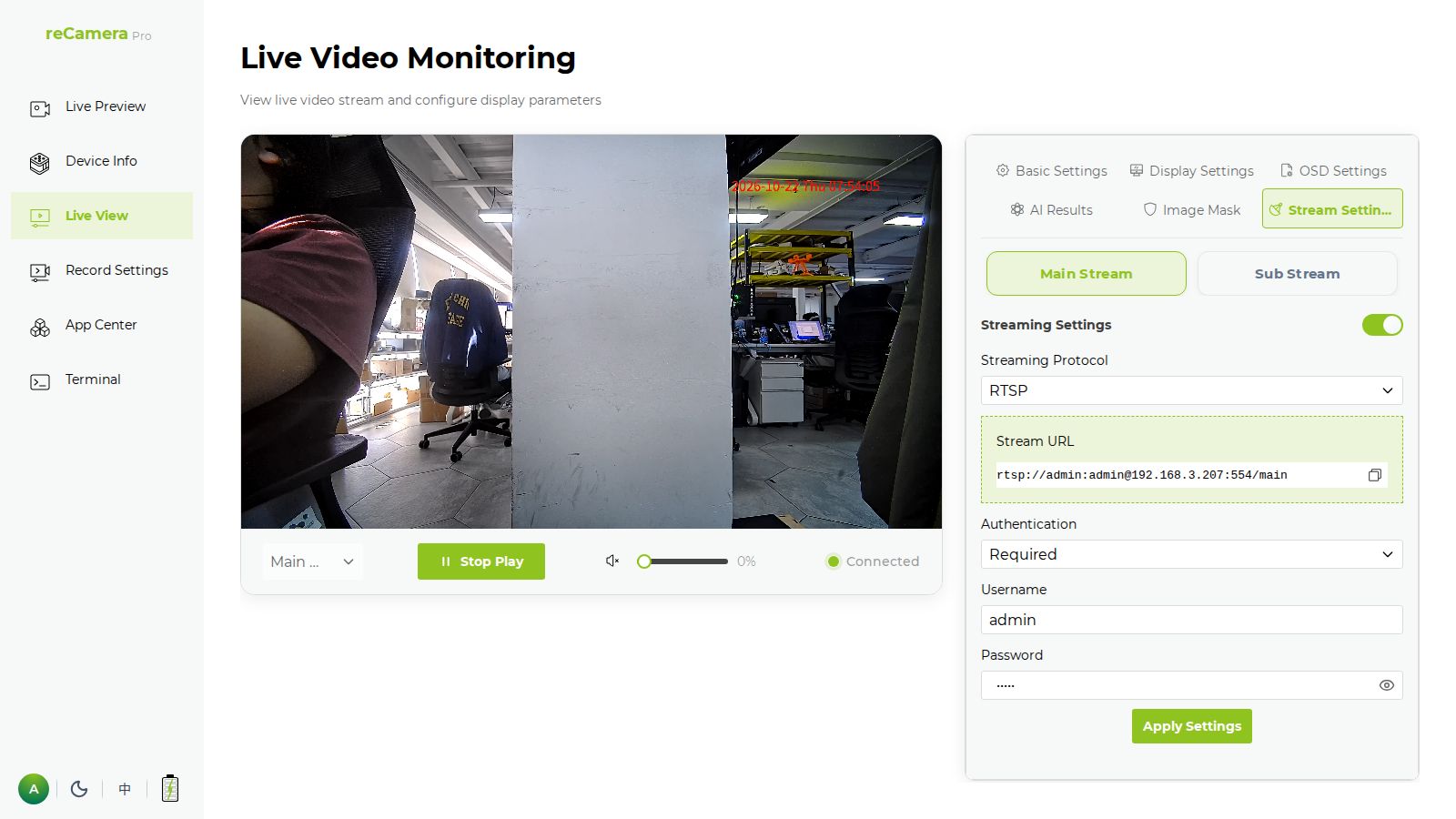

  1. Abra a interface web da reCamera Pro em um navegador, por exemplo https://192.168.42.1/, e faça login com o nome de usuário e a senha do dispositivo.
  2. Abra Live View na navegação à esquerda.
  3. No painel de configurações à direita, selecione a aba Stream Settings.
  4. Ative o interruptor Streaming Settings. O painel então mostra o protocolo de streaming (RTSP), a Stream URL e as credenciais de Authentication. Mantenha os padrões ou ajuste-os e clique em Apply Settings.
reCamera Pro Development Skill workflow
  1. Copie a Stream URL exibida no painel; este é o endereço que o Frigate irá puxar. Com as configurações padrão, ele é:
rtsp://admin:admin@<device-ip>:554/main
nota
O nome de usuário / senha RTSP no painel Stream Settings são independentes do login da interface web. Neste guia, a interface web usa admin / recamera.1, enquanto o fluxo RTSP usa admin / admin. Se você alterar as credenciais RTSP aqui, use os novos valores no Frigate.

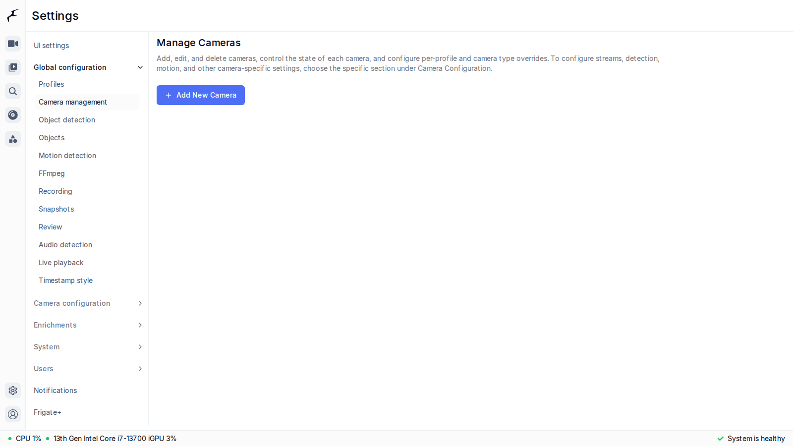

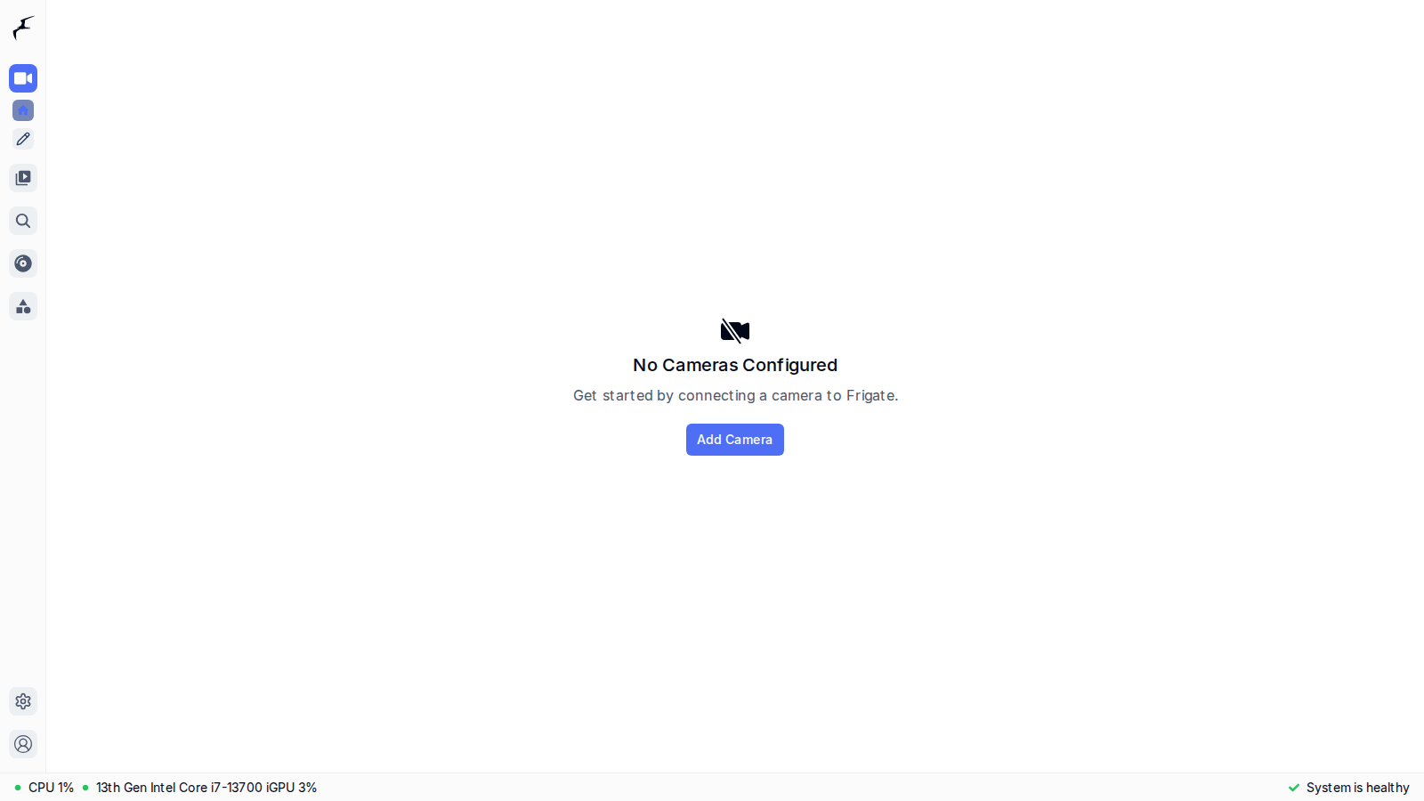

  1. Abra a interface web do Frigate e faça login. Se nenhuma câmera estiver configurada ainda, o painel exibirá "No Cameras Configured"; clique em Add Camera para abrir o assistente. Você também pode acessá-lo em Settings → Global configuration → Camera management e clicar em Add New Camera.

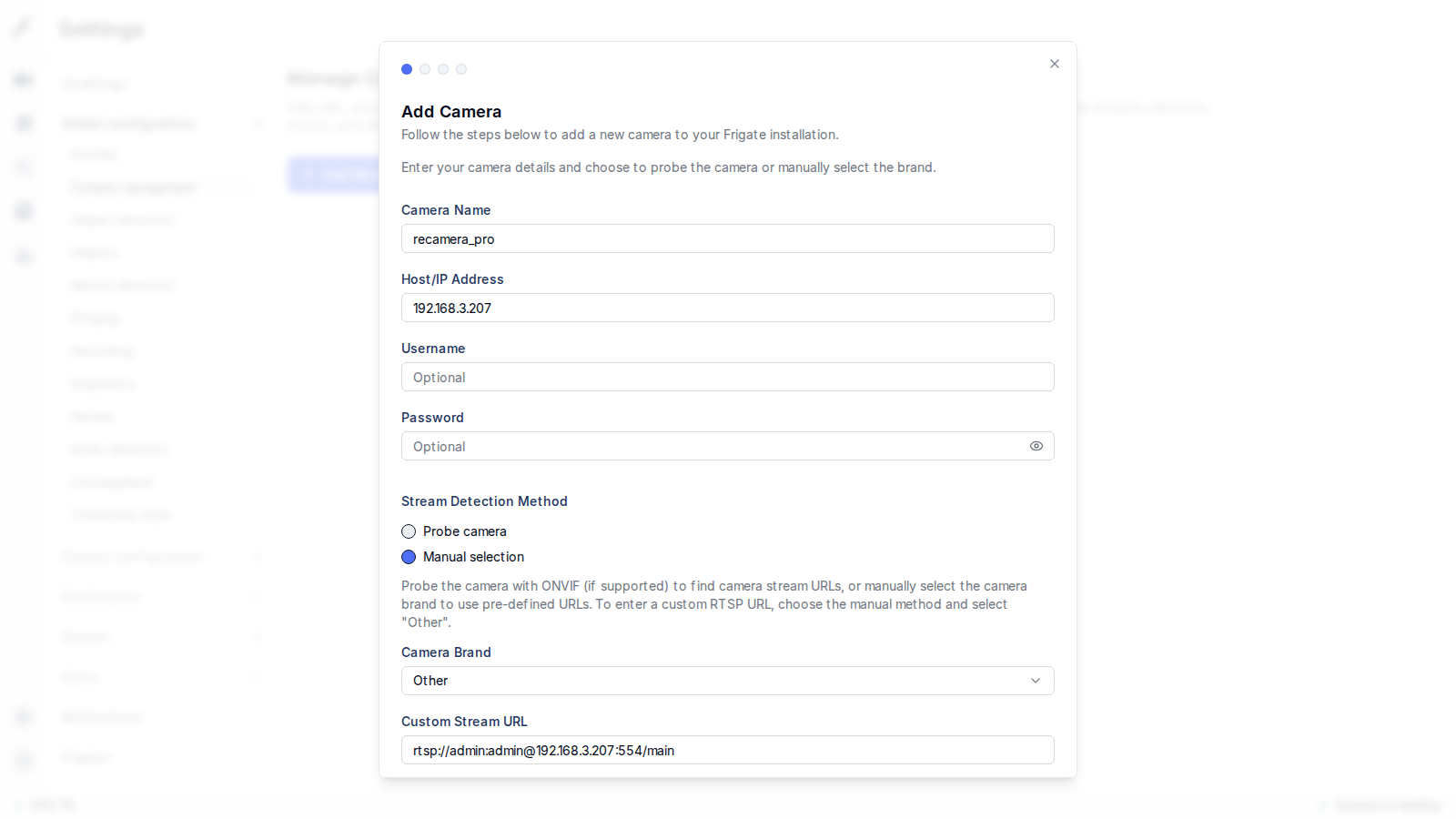

  1. No assistente "Add Camera", insira um nome para a câmera e o IP do dispositivo. Para Stream Detection Method, escolha Manual selection, defina Camera Brand como Other e então cole a URL do fluxo principal da reCamera Pro (incluindo as credenciais RTSP) em Custom Stream URL.

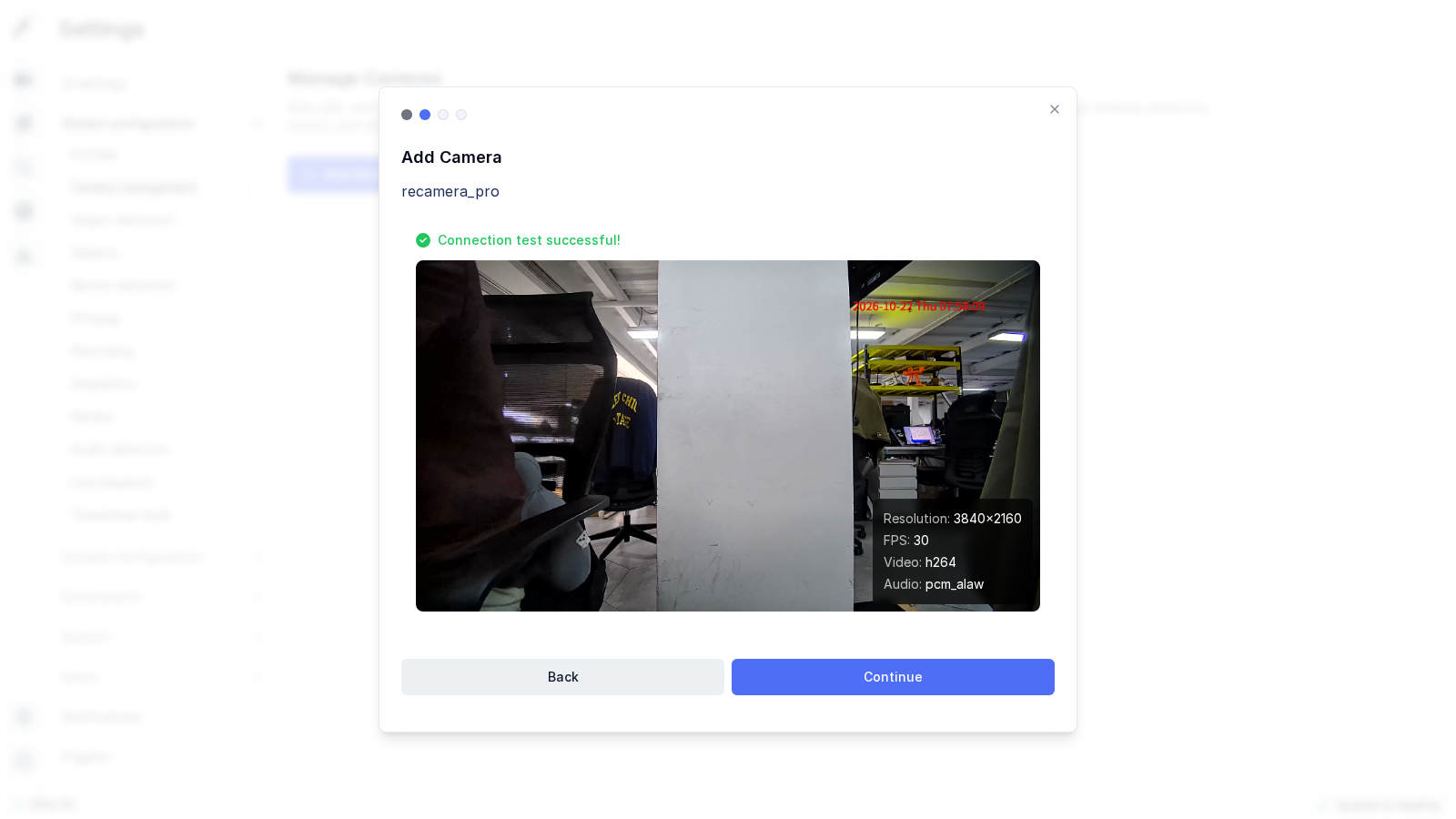

  1. Clique em Continue. O Frigate se conecta ao endereço e testa o fluxo. Em caso de sucesso, ele mostra um quadro junto com a resolução, taxa de quadros, codec e áudio (3840x2160, 30 FPS, h264, pcm_alaw); confirme e clique em Continue novamente.

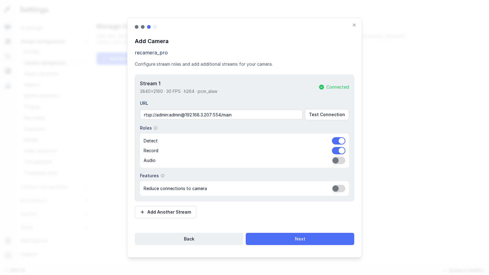

  1. Na página de configuração do fluxo, habilite os papéis de que você precisa para esse fluxo: ative detect (detecção de objetos) e record (gravação). Deixe audio desativado (veja a observação abaixo). Em seguida, clique em Next.

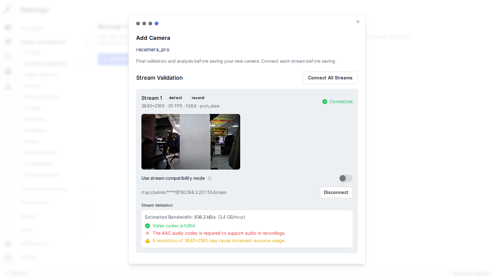

  1. A etapa final valida o fluxo antes de salvar. Ela informa a largura de banda estimada (cerca de 3,4 GB por hora para o fluxo principal 4K) e duas dicas que você pode simplesmente reconhecer:
    • The AAC audio codec is required to support audio in recordings: o fluxo principal da Pro carrega áudio G.711A (pcm_alaw), que o Frigate não consegue armazenar em gravações. Como o papel audio está desativado, as gravações simplesmente não contêm som; nada mais é afetado.
    • A resolution of 3840x2160 may cause increased resource usage: esperado para um fluxo 4K. A detecção é executada em um quadro reduzido para 1280x720 (veja abaixo), e a decodificação com aceleração de hardware mantém a carga do host moderada.
    Quando o status indicar Connected, clique em Save New Camera.

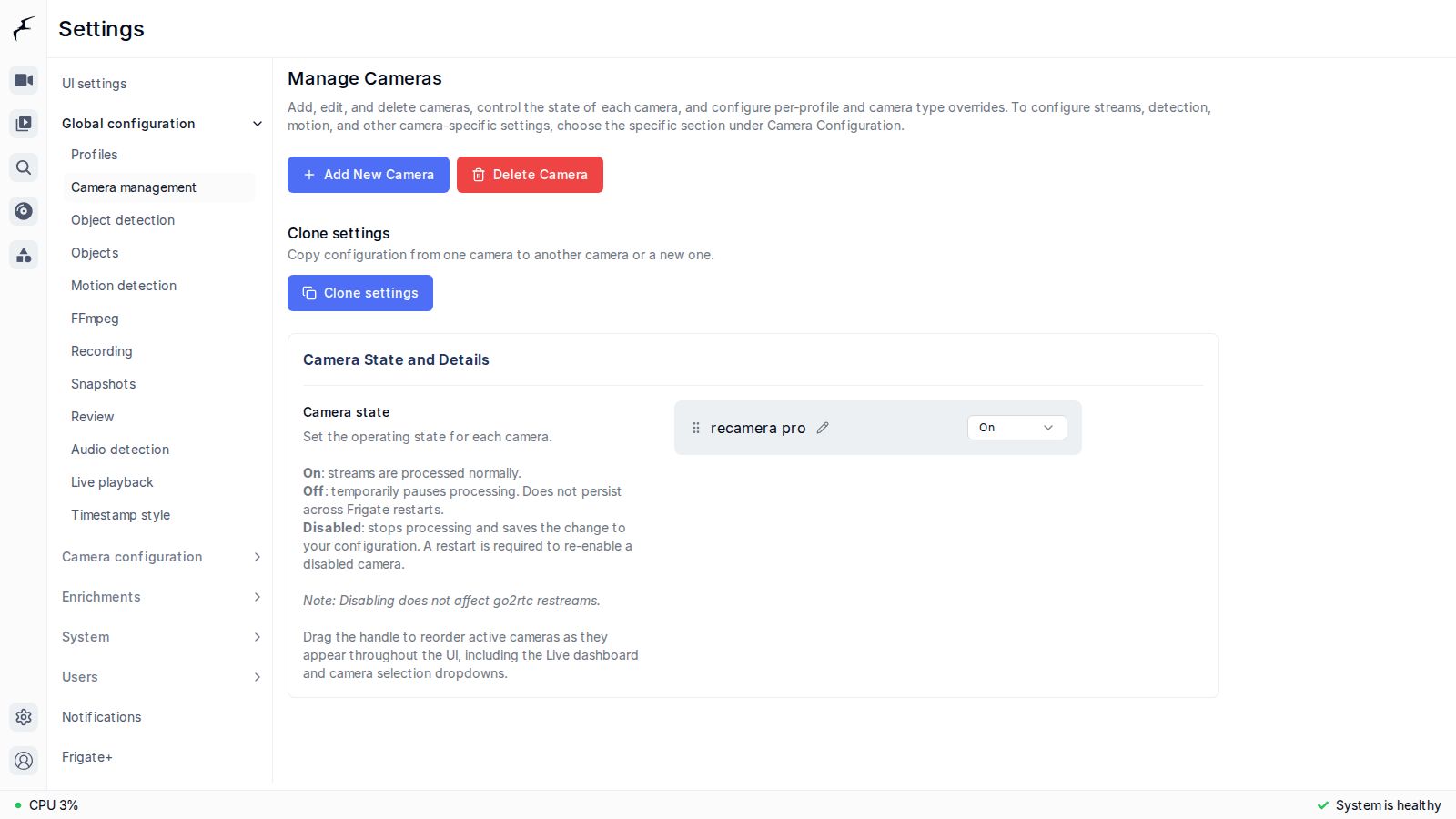

  1. Depois de salvar, a câmera aparece na lista de gerenciamento de câmeras com seu estado definido como On.

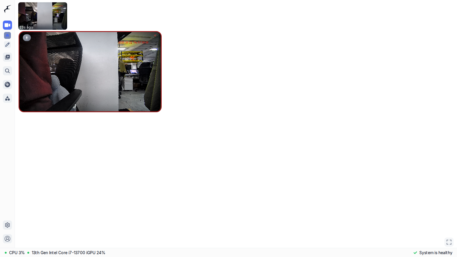

  1. Volte ao painel para ver o feed ao vivo da reCamera Pro; o Frigate agora executa detecção de objetos e gravação nesse fluxo.

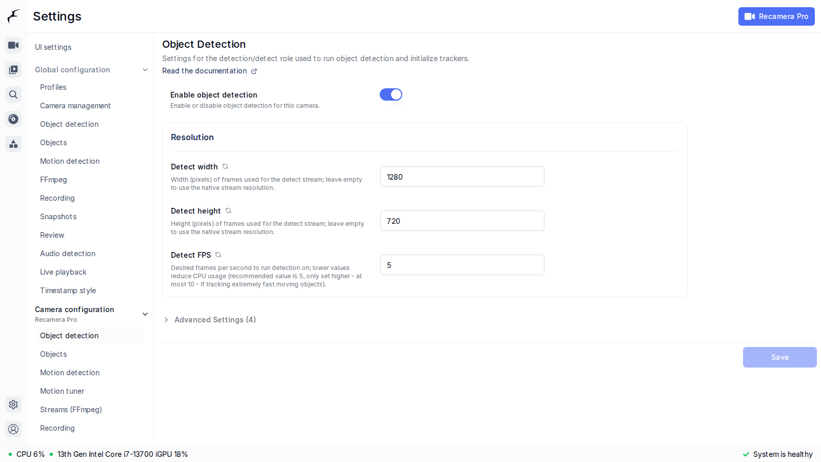

Opcional: ajustar os parâmetros de detecção​
Em Settings → Camera configuration → <camera name> → Object detection você pode ajustar a resolução e a taxa de quadros de detecção. A Pro gera saída em 4K, mas a detecção não precisa da resolução completa: manter os padrões de 1280x720 a 5 fps oferece detecção estável na maioria dos cenários, mantendo o uso de CPU / GPU do host baixo.
