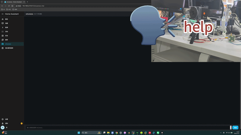

Resultados Esperados
- Após iniciar o programa de detecção de som, a reCamera Pro monitora continuamente os sons ambientes.
- Quando o som especificado (por exemplo, "help") for detectado com um nível de confiança acima do limite, ela captura automaticamente a cena atual.
- Ela envia uma mensagem de alerta personalizada e uma imagem para o Home Assistant via MQTT.
- O painel da reCamera na barra lateral do HA exibe a mensagem e a imagem recebidas.
