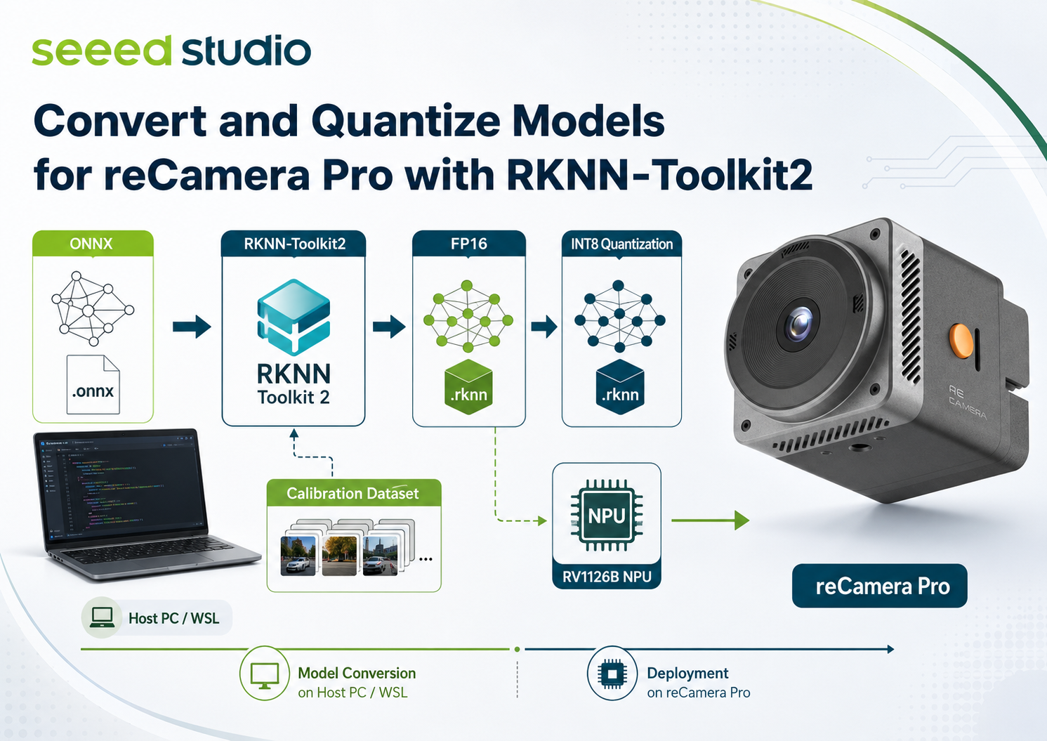

Fluxo de trabalho de conversão e quantização de modelos ONNX para o formato RKNN para reCamera Pro
Introdução​
A reCamera Pro usa o Rockchip RV1126B. Para executar um modelo de rede neural personalizado em seu NPU, exporte o modelo para ONNX e compile-o para um modelo RKNN para RV1126B em um PC Linux x86_64 ou ambiente WSL.
Este guia cria um modelo de referência FP16 e um modelo quantizado em INT8. A conversão ocorre no PC host; uma reCamera Pro conectada é necessária apenas para a validação final e implantação.

Fluxo de trabalho recomendado
Sempre gere primeiro o modelo FP16. Ele é a referência para verificar o grafo e o pré-processamento antes de investigar a precisão ou o desempenho em INT8.
