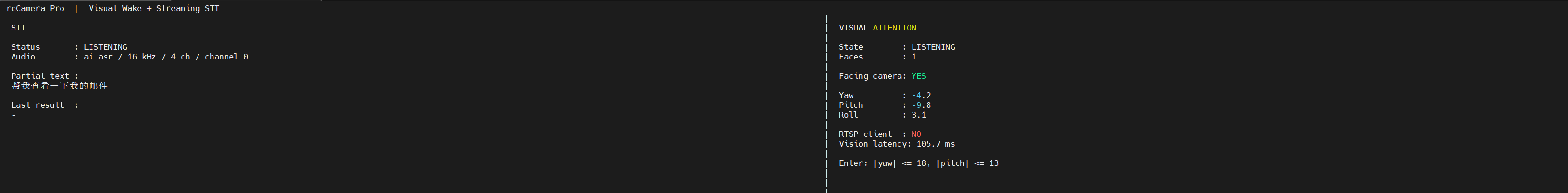

Painel no terminal
Use --dashboard em um terminal interativo:
./visual_wake_app --dashboard
O terminal deve ter pelo menos 80×18 caracteres. O painel esquerdo mostra o status do STT, texto parcial e resultados finais; o painel direito mostra a contagem de rostos, status de estar voltado para a câmera, ângulos de pose, status do cliente RTSP e latência de visão. Pressione Ctrl-C para restaurar o terminal normal. --dashboard não pode ser combinado com --debug.

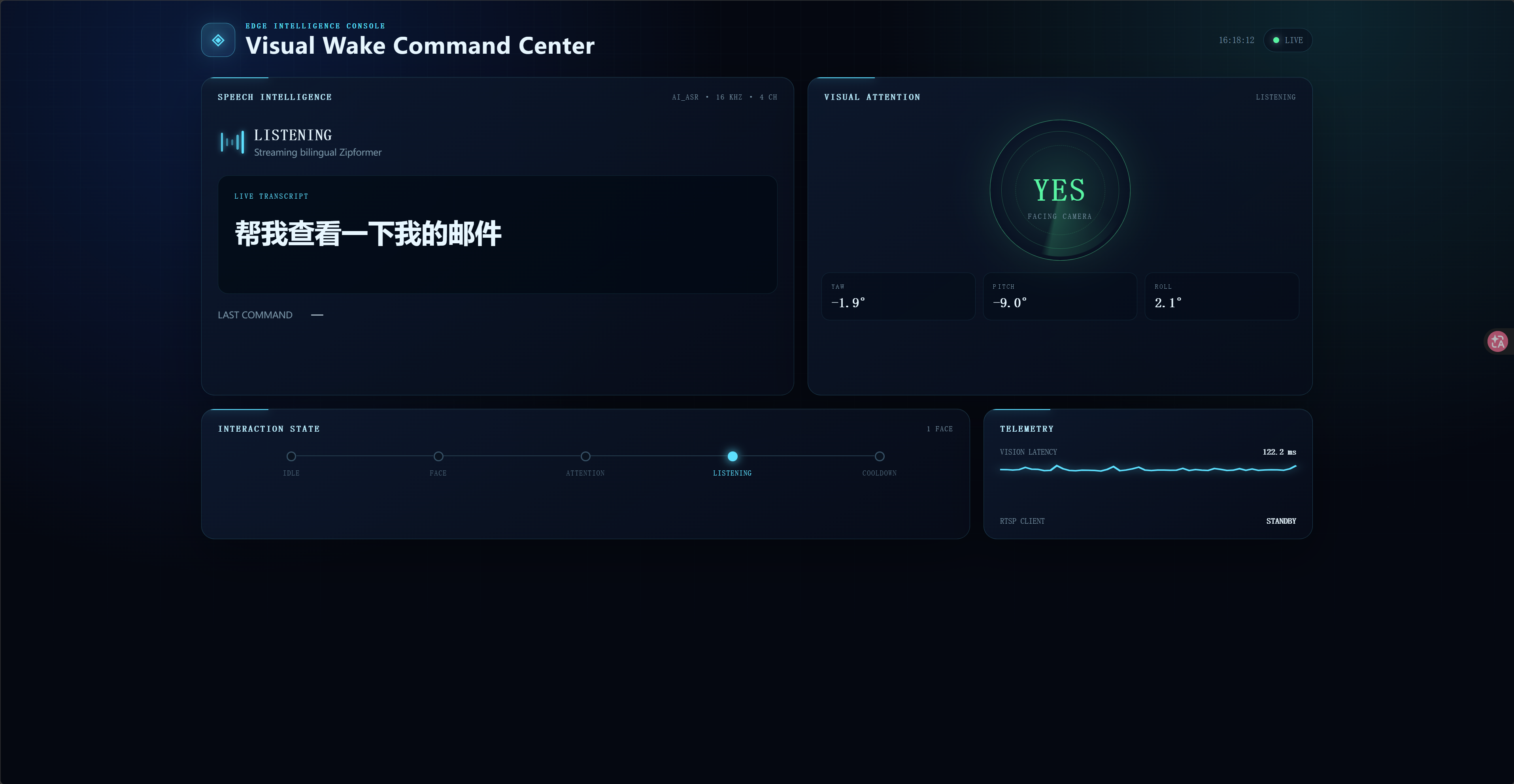

Painel web
Por padrão, o aplicativo inicia um serviço HTTP/WebSocket em todas as interfaces de rede. Abra este endereço a partir de um computador ou telefone:
http://DEVICE_IP:8080/
Para uma conexão de rede virtual via USB, por exemplo:
http://192.168.42.1:8080/
A página se conecta automaticamente a ws://DEVICE_IP:8080/ws e se reconecta após interrupções. Ela mostra transcrições parciais e finais, estado visual, contagem de rostos, yaw/pitch/roll, status do RTSP e um gráfico de latência. O endpoint de saúde é http://DEVICE_IP:8080/health. Use --web-port 8081 para outra porta ou --web-page PATH para uma página personalizada.
