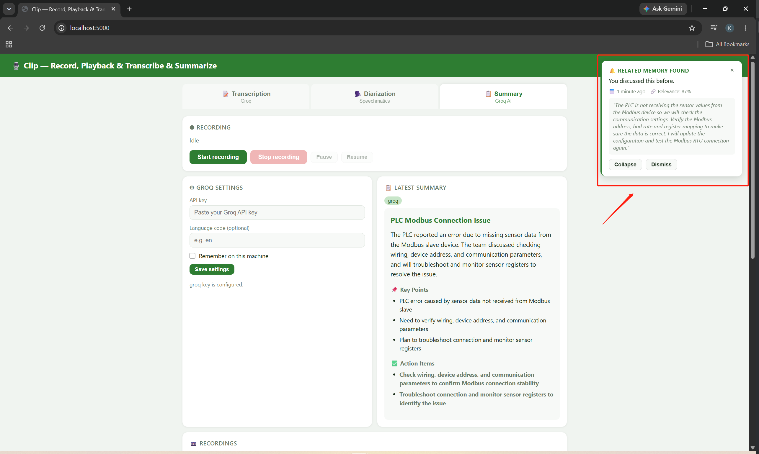

  • Se uma gravação semelhante for encontrada, o app pode exibir um toast no canto, como “você já discutiu isso antes”.

Visão geral da interface​
Adicione sua chave de API Groq ou chave de API Speechmatics, comece a gravar e pare quando terminar. O app então exibirá uma breve notificação em toast com o resultado da sessão.
Interface de transcrição
