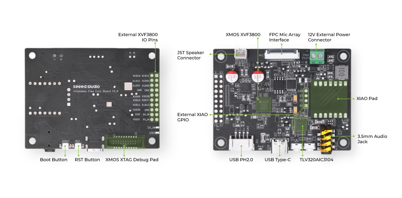

Placa principal (Core Board)
| Componente / Recurso | Descrição |
| Processador de áudio principal | XMOS XVF3800 (firmware v3.2.1), executa todo o DSP de áudio incluindo AEC, formação de feixe, DoA e supressão de ruído |
| Codec de áudio | TLV320AIC3104, realiza a conversão de áudio e saída DAC |
| Amplificador | TPA3139D2 , amplificador Classe D |
| Interface do array de microfones FPC | Conector FPC de 24 pinos com trava, suporta arrays de até 8 microfones com 2 linhas de GPIO |
| Porta USB-C | Áudio UAC 2.0, atualização de firmware DFU e alimentação |
| Porta PH2.0 | Conector com trava; fornece o mesmo áudio UAC 2.0 e suporte DFU que a porta USB‑C |
| Conector AUX de 3,5 mm | Saída lateral de fones de ouvido acionada pelo DAC integrado |
| Conector JST para alto-falante | Conector vertical que aciona alto‑falantes de até 10 W a 4Ω; ilha de solda preservada para conexão de alto‑falante cabeado |
| Terminal de alimentação externa | Fornece 12 V para todo o sistema e suporta cargas de alto‑falante de 10 W (prioridade P1) |
| Botão RST | Reset de hardware para o XVF3800 |
| Botão SafeMode (Boot) | Mantenha pressionado durante a energização para entrar em modo de segurança para recuperação de firmware |
| LED PWR | Indicador verde de ligado |
| Ilha de depuração (Debug Pad) | Ilha reservada para XMOS XTAG4 (não soldada de fábrica) |
| Headers de IO do XMOS 3800 | Pinos/ilhas expostos para I2C, I2S, 5V/GND, pinos de alto‑falante e IO restante do XVF3800 |
| Orifícios de fixação | 4 × furos de montagem M3 |
| XIAO ESP32S3 | Suporta soldagem do XIAO ESP32S3 quando usado como dispositivo host |
| GPIO do XIAO ESP32S3 | GPIO restante pode ser usado para expansão de IO e periféricos |

Reset
O botão de reset (RST) fornece um reset de hardware para o reSpeaker Flex quando pressionado; ele reinicia o chip e reinicializa o sistema desde o início, como em um ciclo completo de energia.

Modo de Segurança
O Modo de Segurança é um modo especial de recuperação no reSpeaker Flex que permite gravar firmware via USB DFU ou I2C para dispositivos como o ESP32.
Se você já tiver gravado o firmware I2S e quiser voltar para o firmware USB, pode entrar no Modo de Segurança e regravar o firmware USB usando USB DFU.
- Firmware USB
- Suporta apenas USB DFU.
- Você pode atualizar o dispositivo por meio de uma conexão USB.
- Não oferece suporte a I2C DFU.
- Firmware I2S
- Suporta I2C DFU.
- Permite atualizações de firmware pela interface I2C.
- Não oferece suporte a USB DFU.
- Firmware do Modo de Segurança
- Armazenado na partição Factory.
- Suporta USB DFU e I2C DFU.
- Este é o firmware de recuperação mais flexível.
Use o Modo de Segurança nas seguintes situações
- Seu firmware não está funcionando corretamente (por exemplo, USB não é detectado).
- Você precisa regravar um novo firmware, mas o firmware atual não está respondendo.
- Você gravou o firmware errado por engano e deseja recuperar o dispositivo.
Como entrar no Modo de Segurança
- Desligue completamente o dispositivo.
- Pressione e segure o botão Boot.
- Enquanto mantém pressionado o botão Boot, reconecte a alimentação. Use a ferramenta de linha de comando DFU util para verificar as partições DFU; consulte a seção Instalar DFU Util abaixo para mais detalhes.
