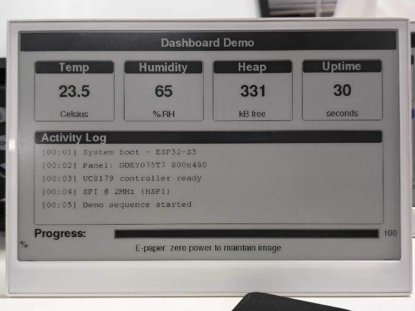

Programando reTerminal E1001 (ePaper Preto & Branco de 7,5 polegadas)
Vamos explorar um exemplo simples que demonstra operações básicas de desenho no display de ePaper preto e branco.
Passo 1. Abra o sketch de exemplo da biblioteca Seeed_GFX: File > Examples > Seeed_GFX > ePaper > Basic > HelloWorld
Passo 2. Ative o OPI PSRAM na IDE Arduino: Tools > PSRAM > OPI PSRAM
Passo 3. Crie um novo arquivo chamado driver.h na mesma pasta do seu sketch. Você pode fazer isso clicando no botão de seta na IDE Arduino e selecionando "New Tab", depois nomeando-o como driver.h.
Passo 4. Copie o código de configuração gerado e cole-o no arquivo driver.h. O código deve se parecer com isto:
#define BOARD_SCREEN_COMBO 520 // reTerminal E1001 (UC8179)
Passo 5. Envie o sketch para o seu reTerminal E1001. Você deverá ver o display exibindo vários gráficos, incluindo linhas, texto e formas, demonstrando as capacidades básicas de desenho.

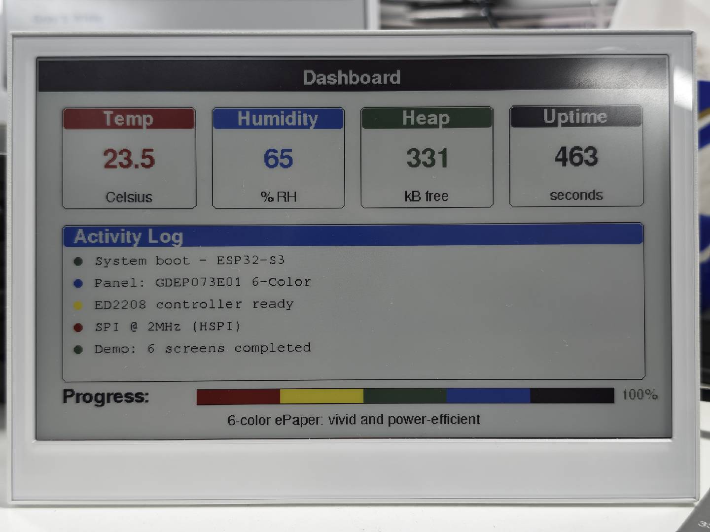

Programando reTerminal E1002 (ePaper colorido completo de 7,3 polegadas)
O display ePaper colorido completo suporta as cores vermelho, preto e branco, permitindo interfaces visualmente mais ricas.
Passo 1. Abra o sketch de exemplo colorido da biblioteca Seeed_GFX: File > Examples > Seeed_GFX > ePaper > Colorful > HelloWorld
Passo 2. Ative OPI PSRAM na IDE Arduino: Tools > PSRAM > OPI PSRAM
Passo 3. Crie um novo arquivo chamado driver.h na mesma pasta do seu sketch, seguindo o mesmo processo de antes.
#define BOARD_SCREEN_COMBO 521 // reTerminal E1002 (UC8179C)
Passo 5. Envie o sketch para o seu reTerminal E1002. O display exibirá gráficos coloridos demonstrando as capacidades de cores completas do display ePaper.

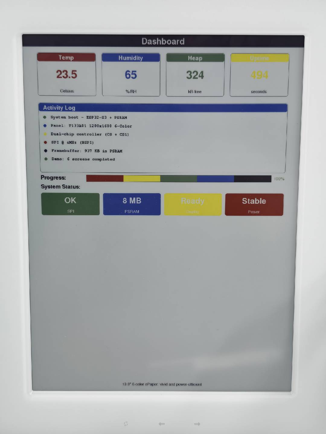

Programando reTerminal E1004 (ePaper colorido completo de 13,3 polegadas)
Use a biblioteca Seeed_GFX para configurar e controlar o display ePaper colorido completo E Ink® Spectra™ 6 no reTerminal E1004.
Passo 1. Abra o sketch de exemplo colorido da biblioteca Seeed_GFX: File > Examples > Seeed_GFX > ePaper > Basic > HelloWorld
Passo 4. Copie o código de configuração gerado e cole-o no arquivo driver.h para o E1004.
#define BOARD_SCREEN_COMBO 523 // reTerminal E1004 (T133A01)
Passo 5. Envie o sketch para o seu reTerminal E1004 para verificar renderização de cores, primitivas de desenho, renderização de texto e comportamentos de atualização em tela cheia.

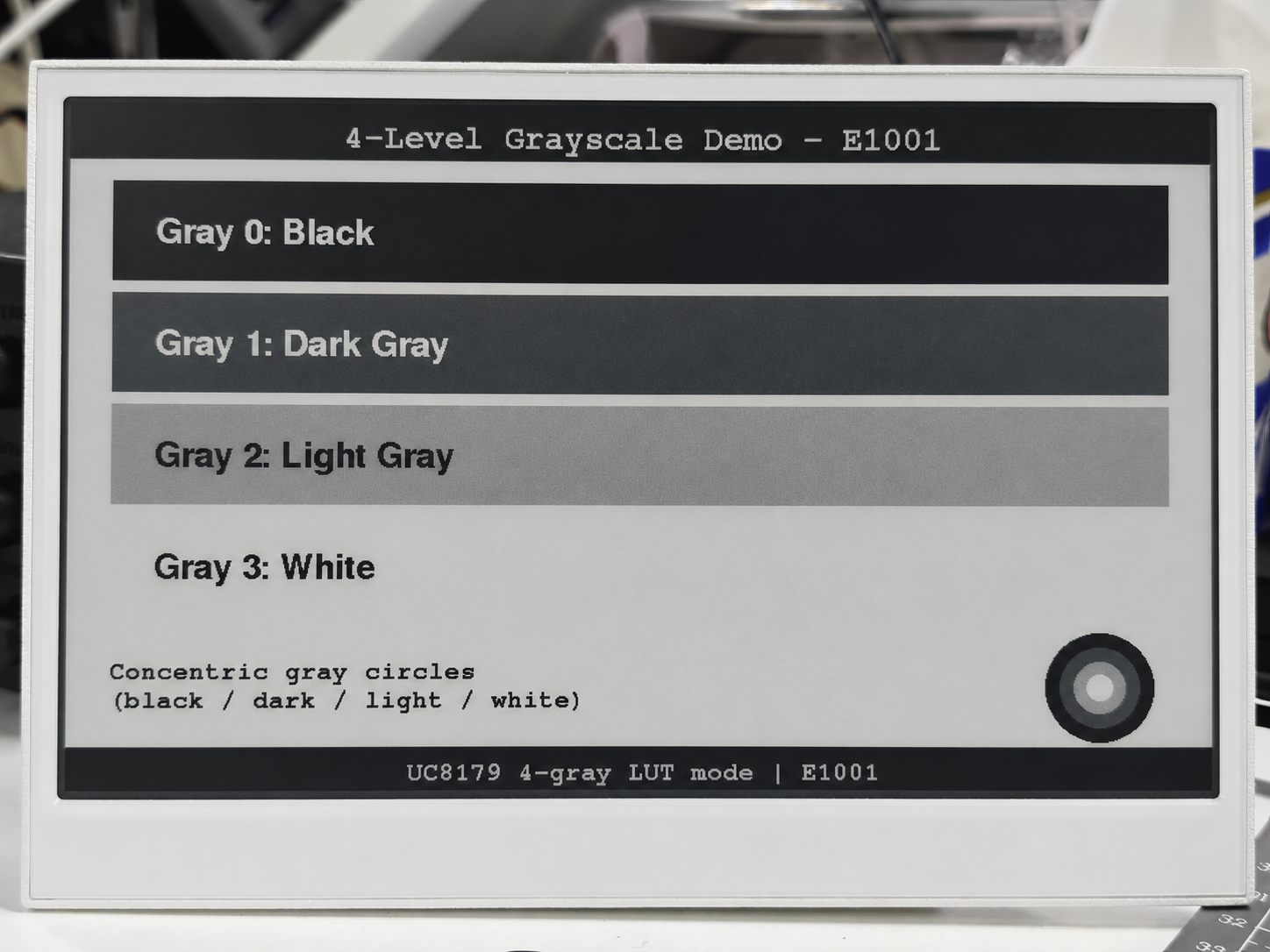

Tons de cinza em múltiplos níveis com Seeed_GFX
Os sketches Hello World acima são intencionalmente mínimos para caberem em todos os modelos. Os painéis monocromáticos no E1001 e E1003 na verdade suportam tons de cinza em múltiplos níveis além do simples preto e branco — 4 níveis no E1001 e 16 níveis no E1003 — e a Seeed_GFX expõe ambos os modos por meio de epaper.initGrayMode(...) mais um conjunto de constantes de paleta TFT_GRAY_*. Os dois exemplos abaixo percorrem cada um deles.
- E1001 — Tons de cinza em 4 níveis
- E1003 — Tons de cinza em 16 níveis
Tons de cinza em 4 níveis no reTerminal E1001
O painel monocromático de 7,5" do reTerminal E1001 pode renderizar 4 níveis de tons de cinza em vez de apenas preto e branco. A Seeed_GFX expõe isso por meio de epaper.initGrayMode(GRAY_LEVEL4) e quatro constantes de paleta:
| Constante | Tom renderizado |
TFT_GRAY_0 | Preto |
TFT_GRAY_1 | Cinza escuro |
TFT_GRAY_2 | Cinza claro |
TFT_GRAY_3 | Branco |
O exemplo abaixo primeiro pinta quatro faixas horizontais — uma por nível de cinza — para que você possa verificar visualmente a paleta e, em seguida, transfere um bitmap em tons de cinza 800×480 para a tela. A biblioteca Seeed_GFX já inclui isso como um exemplo pronto para gravação, incluindo o image.h pré-convertido, então você não precisa gerar nenhum dado de bitmap por conta própria.
Passo 1. Abra o sketch de exemplo da biblioteca Seeed_GFX: File > Examples > Seeed_GFX > ePaper > Gray > GrayLevel4. O sketch e seu image.h correspondente serão abertos no editor.
Passo 2. Ative OPI PSRAM na IDE Arduino: Tools > PSRAM > OPI PSRAM.
Passo 3. Adicione um arquivo driver.h junto ao exemplo (mesmo fluxo de trabalho do Hello World) e selecione a combinação de placa–tela E1001:
Passo 4. Envie o sketch. O display primeiro mostra quatro faixas em tons de cinza — preto na parte superior, depois cinza escuro, cinza claro e branco na parte inferior — e então limpa e renderiza o bitmap de image.h.
Para referência, o sketch de exemplo é assim:

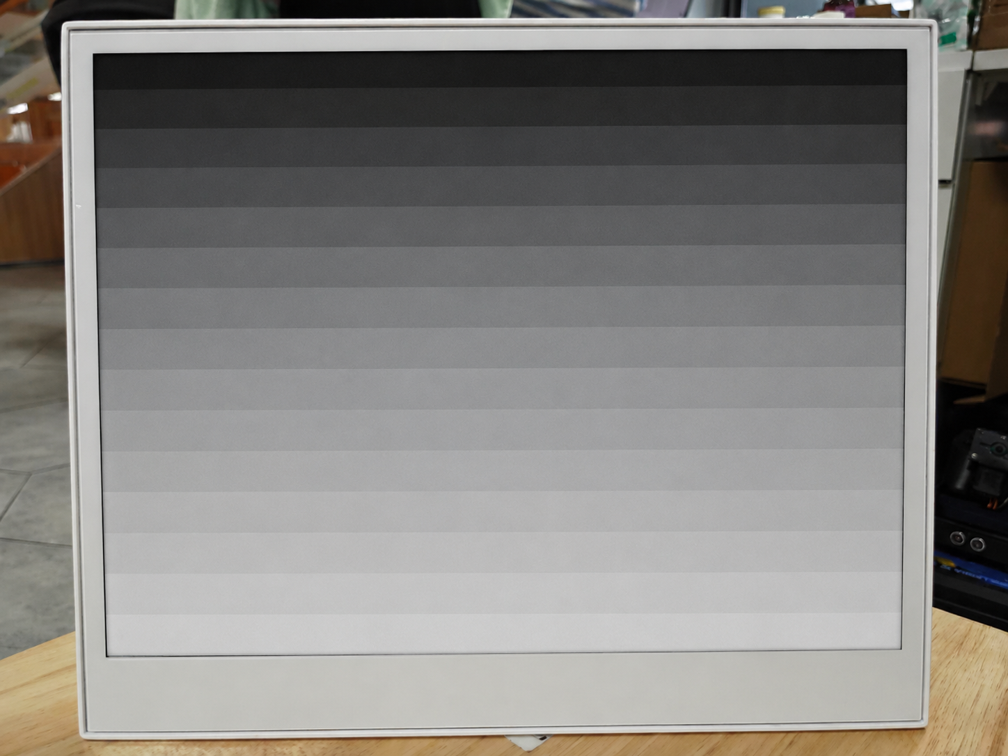

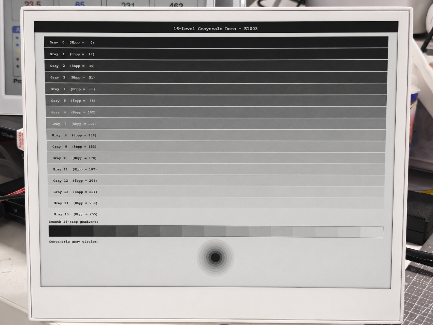

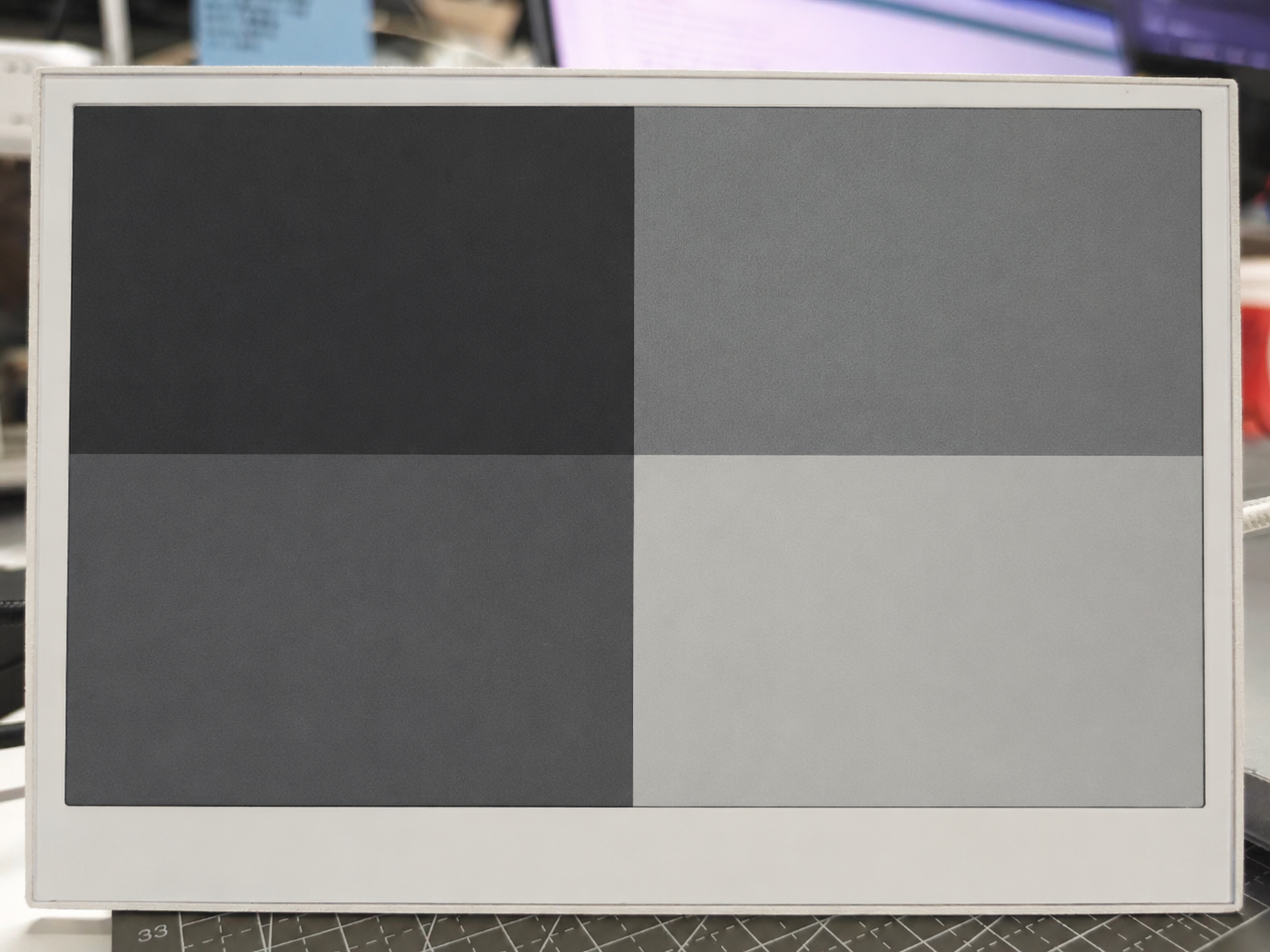

Tons de cinza em 16 níveis no reTerminal E1003
O painel de 10,3" do reTerminal E1003 eleva o nível para 16 níveis de tons de cinza em resolução de 1404×1872. A Seeed_GFX expõe isso por meio de epaper.initGrayMode(GRAY_LEVEL16) e dezesseis constantes de paleta de TFT_GRAY_0 (preto) até TFT_GRAY_15 (branco):
TFT_GRAY_1 … TFT_GRAY_14 | 14 tons de cinza intermediários (do mais escuro → ao mais claro) |
TFT_GRAY_15 | Branco |
O exemplo abaixo pinta 16 faixas horizontais — uma por nível de cinza — para que você possa verificar visualmente a paleta completa no painel. A biblioteca Seeed_GFX já inclui isso como um exemplo pronto para gravação, com o driver.h correspondente pré-configurado para o E1003, então você não precisa conectar nada manualmente.
Passo 1. Abra o sketch de exemplo da biblioteca Seeed_GFX: File > Examples > Seeed_GFX > ePaper > Gray > GrayLevel16. O sketch é aberto junto com o driver.h incluído (já definido como BOARD_SCREEN_COMBO 522 para o painel E1003 ED103TC2) — você não deve precisar editá-lo.
Passo 2. Ative a OPI PSRAM na IDE do Arduino: Tools > PSRAM > OPI PSRAM.
Passo 3. Envie o sketch. O display exibirá 16 faixas horizontais em escala de cinza, do preto puro na parte superior ao branco puro na parte inferior.

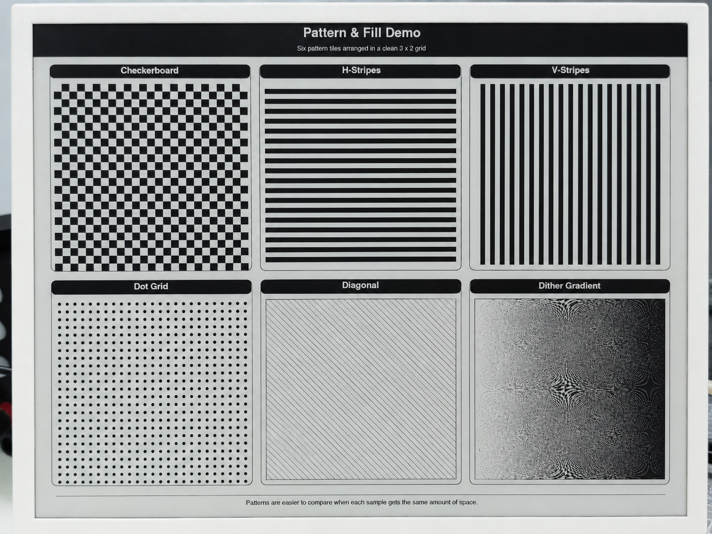

void showPatternDemo()
const uint16_t W = display.width();
const uint16_t H = display.height();
display.setRotation(0);
display.setFullWindow();
display.firstPage();
do {
display.fillScreen(GxEPD_WHITE);
display.fillRect(0, 0, W, 40, GxEPD_BLACK);
display.setTextColor(GxEPD_WHITE);
drawCenteredText("Pattern Demo", 30, &FreeSansBold12pt7b);
display.setTextColor(GxEPD_BLACK);
display.setFont(&FreeSans9pt7b);
int bx = 30, by = 55, bw = 150, bh = 150, gap = 30;
// Checkerboard
display.setCursor(bx + 25, by + 15); display.print("Checker");
by += 20;
for (int py = 0; py < bh / 12; py++)
for (int px = 0; px < bw / 12; px++)
if ((px + py) & 1)
display.fillRect(bx + px * 12, by + py * 12, 12, 12, GxEPD_BLACK);
// H-stripes
int bx2 = bx + bw + gap; int by2 = by - 20;
display.setCursor(bx2 + 25, by2 + 15); display.print("H-Stripes");
by2 += 20;
for (int py = 0; py < bh; py += 8)
if ((py / 8) & 1)
display.fillRect(bx2, by2 + py, bw, 8, GxEPD_BLACK);
// V-stripes
int bx3 = bx2 + bw + gap; int by3 = by2 - 20;
display.setCursor(bx3 + 25, by3 + 15); display.print("V-Stripes");
by3 += 20;
for (int px = 0; px < bw; px += 8)
if ((px / 8) & 1)
display.fillRect(bx3 + px, by3, 8, bh, GxEPD_BLACK);
// Dot grid
int bx4 = bx3 + bw + gap; int by4 = by3 - 20;
display.setCursor(bx4 + 30, by4 + 15); display.print("Dot Grid");
by4 += 20;
for (int py = 0; py < bh; py += 12)
for (int px = 0; px < bw; px += 12)
display.fillCircle(bx4 + px + 6, by4 + py + 6, 3, GxEPD_BLACK);
// Dither gradient (bottom)
int gx = 30, gy = 310, gw = W - 60, gh = 120;
display.setCursor(gx, gy - 5); display.print("Dither Gradient:");
display.drawRect(gx, gy, gw, gh, GxEPD_BLACK);
for (int py = 0; py < gh; py++)
for (int px = 0; px < gw; px++) {
int density = (px * 255) / gw;
if ((((px * 7 + py * 13) ^ (px * py)) & 0xFF) < density)
display.drawPixel(gx + px, gy + py, GxEPD_BLACK);
drawCenteredText("Fill patterns and dithering", H - 15, &FreeSans9pt7b);
} while (display.nextPage());

void showDashboardDemo()
do {
drawCenteredText("Dashboard Demo", 30, &FreeSansBold12pt7b);
int cw = 170, ch = 130, gap = 20;
int sx = (W - 4 * cw - 3 * gap) / 2;
int row1Y = 60;
char uptBuf[16]; snprintf(uptBuf, sizeof(uptBuf), "%lu", millis() / 1000);
char heapBuf[16]; snprintf(heapBuf, sizeof(heapBuf), "%lu", (unsigned long)(ESP.getFreeHeap() / 1024));
drawCard(sx, row1Y, cw, ch, "Temp", "23.5", "Celsius");
drawCard(sx + cw + gap, row1Y, cw, ch, "Humidity", "65", "% RH");
drawCard(sx + 2 * (cw + gap), row1Y, cw, ch, "Heap", heapBuf, "kB free");
drawCard(sx + 3 * (cw + gap), row1Y, cw, ch, "Uptime", uptBuf, "seconds");
// Log area
int logY = row1Y + ch + 20;
display.drawRoundRect(sx, logY, W - 2 * sx, 200, 6, GxEPD_BLACK);
display.fillRoundRect(sx + 2, logY + 2, W - 2 * sx - 4, 26, 4, GxEPD_BLACK);
display.setFont(&FreeSansBold12pt7b);
display.setCursor(sx + 15, logY + 22);
display.print("Activity Log");
display.setFont(&FreeMono9pt7b);
const char* logs[] = {
"[00:01] System boot - ESP32-S3",
"[00:02] Panel: GDEY075T7 800x480",
"[00:03] UC8179 controller ready",
"[00:04] SPI @ 2MHz (HSPI)",
"[00:05] Demo sequence started",
int ly = logY + 50;
for (int i = 0; i < 5; i++) {
display.setCursor(sx + 15, ly);
display.print(logs[i]);
ly += 28;
// Progress bar
int barY = logY + 210;
display.setCursor(sx, barY + 15);
display.print("Progress:");
int barX = sx + 170, barW = W - 2 * sx - 180, barH = 20;
display.drawRect(barX, barY, barW, barH, GxEPD_BLACK);
display.fillRect(barX + 2, barY + 2, barW - 4, barH - 4, GxEPD_BLACK);
display.setCursor(barX + barW + 8, barY + 14);
display.print("100%");
drawCenteredText("E-paper: zero power to maintain image", H - 15, &FreeSans9pt7b);
A figura a seguir mostra o efeito real de exibição do exemplo E1001:

// Screen 6: Dashboard
void drawColorCard(int x, int y, int w, int h, const char* title,
const char* value, const char* unit, uint16_t accent)
display.drawRoundRect(x, y, w, h, 6, C_BLACK);
display.fillRoundRect(x + 2, y + 2, w - 4, 26, 4, accent);
display.setTextColor(C_WHITE);
int16_t tbx, tby; uint16_t tbw, tbh;
display.getTextBounds(title, 0, 0, &tbx, &tby, &tbw, &tbh);
display.setCursor(x + (w - tbw) / 2 - tbx, y + 22);
display.print(title);
display.setTextColor(accent);
display.setFont(&FreeSansBold18pt7b);
display.getTextBounds(value, 0, 0, &tbx, &tby, &tbw, &tbh);
display.setCursor(x + (w - tbw) / 2 - tbx, y + h / 2 + 12);
display.print(value);

void showDashboard()
do {
display.fillScreen(C_WHITE);
display.fillRect(0, 0, W, 40, C_BLACK);
drawCenteredText("Dashboard", 30, &FreeSansBold12pt7b);
display.setTextColor(C_BLACK);
int row1Y = 60;
drawColorCard(sx, row1Y, cw, ch, "Temp", "23.5", "Celsius", C_RED);
drawColorCard(sx + cw + gap, row1Y, cw, ch, "Humidity", "65", "% RH", C_BLUE);
drawColorCard(sx + 2 * (cw + gap), row1Y, cw, ch, "Heap", heapBuf, "kB free", C_GREEN);
drawColorCard(sx + 3 * (cw + gap), row1Y, cw, ch, "Uptime", uptBuf, "seconds", C_BLACK);
// Log area with colored markers
display.drawRoundRect(sx, logY, W - 2 * sx, 200, 6, C_BLACK);
display.fillRoundRect(sx + 2, logY + 2, W - 2 * sx - 4, 26, 4, C_BLUE);
" System boot - ESP32-S3",
" Panel: GDEP073E01 6-Color",
" ED2208 controller ready",
" SPI @ 2MHz (HSPI)",
" Demo: 6 screens completed",
uint16_t logColors[] = {C_GREEN, C_BLUE, C_YELLOW, C_RED, C_GREEN};
int ly = logY + 50;
display.fillCircle(sx + 20, ly - 4, 5, logColors[i]);
display.setCursor(sx + 30, ly);
ly += 28;
// Multi-color progress bar
int barX = sx + 170, barW = W - 2 * sx - 210, barH = 20;
display.drawRect(barX, barY, barW, barH, C_BLACK);
uint16_t barColors[] = {C_RED, C_YELLOW, C_GREEN, C_BLUE, C_BLACK};
int segW = barW / 5;
display.fillRect(barX + i * segW, barY + 1, segW, barH - 2, barColors[i]);
display.setTextColor(C_GREEN);
drawCenteredText("6-color ePaper: vivid and power-efficient", H - 15, &FreeSans9pt7b);
A figura a seguir mostra o efeito real de exibição do exemplo E1002:
Programando o reTerminal E1003 (Tela monocromática de 10,3")
O reTerminal E1003 possui uma tela ePaper monocromática de 10,3" (1872×1404, painel ED103TC2, controlador IT8951). Ele suporta escala de cinza de 16 níveis e requer OPI PSRAM. Este exemplo depende de um arquivo de driver personalizado GxEPD2_ED103TC2_1872x1404.h incluído na pasta do exemplo.
Após instalar a biblioteca Seeed_GxEPD2, você pode encontrar este exemplo na Arduino IDE em File > Examples > Seeed_GxEPD2 > GxEPD2_reTerminal_E1003, ou localizá-lo manualmente em Seeed_GxEPD2/examples/GxEPD2_reTerminal_E1003/.
O E1003 requer que o OPI PSRAM esteja habilitado na Arduino IDE: Tools > PSRAM > OPI PSRAM. O framebuffer de ~321 kB fica na PSRAM.
Clique aqui para ver o código completo

DBG.println(F("[E1003] Screen 5: Patterns"));
showPatternDemo();
delay(5000);

void drawPageFooter(const char* text)
display.drawFastHLine(64, H - 60, W - 128, GxEPD_BLACK);
drawCenteredText(text, H - 34, &FreeSans9pt7b);
void drawPanelFrame(int x, int y, int w, int h)
display.drawRoundRect(x, y, w, h, 16, GxEPD_BLACK);
display.drawRoundRect(x + 2, y + 2, w - 4, h - 4, 14, GxEPD_BLACK);

// Screen 5: Patterns
do {
drawPageHeader("Pattern & Fill Demo", "Six pattern tiles arranged in a clean 3 x 2 grid");
const int contentX = PAGE_MARGIN;
const int contentY = HEADER_H + 18;
const int contentW = W - 2 * PAGE_MARGIN;
const int contentH = H - HEADER_H - FOOTER_H - 36;
const int gapX = PANEL_GAP;
const int gapY = PANEL_GAP;
const int tileW = (contentW - 2 * gapX) / 3;
const int tileH = (contentH - gapY) / 2;
struct TileSpec {
const char* title;
TileSpec tiles[] = {
{"Checkerboard"},
{"H-Stripes"},
{"V-Stripes"},
{"Dot Grid"},
{"Diagonal"},
{"Dither Gradient"},
for (int i = 0; i < 6; i++) {
const int col = i % 3;
const int row = i / 3;
const int x = contentX + col * (tileW + gapX);
const int y = contentY + row * (tileH + gapY);
drawCardShell(x, y, tileW, tileH, tiles[i].title);
const int innerX = x + 16;
const int innerY = y + 58;
const int innerW = tileW - 32;
const int innerH = tileH - 74;
if (i == 0) {
const int sz = 22;
for (int py = 0; py < innerH / sz + 1; py++) {
for (int px = 0; px < innerW / sz + 1; px++) {
if ((px + py) & 1) {
display.fillRect(innerX + px * sz, innerY + py * sz, sz, sz, GxEPD_BLACK);
} else if (i == 1) {
for (int py = 0; py < innerH; py += 14) {
if ((py / 14) & 1) {
display.fillRect(innerX, innerY + py, innerW, 14, GxEPD_BLACK);
} else if (i == 2) {
for (int px = 0; px < innerW; px += 14) {
if ((px / 14) & 1) {
display.fillRect(innerX + px, innerY, 14, innerH, GxEPD_BLACK);
} else if (i == 3) {
for (int py = 0; py < innerH; py += 22) {
for (int px = 0; px < innerW; px += 22) {
display.fillCircle(innerX + px + 11, innerY + py + 11, 4, GxEPD_BLACK);
} else if (i == 4) {
display.drawRect(innerX, innerY, innerW, innerH, GxEPD_BLACK);
for (int d = -innerH; d < innerW; d += 18) {
int x0 = innerX + max(0, d);
int y0 = innerY + max(0, -d);
int x1 = innerX + min(innerW - 1, d + innerH - 1);
int y1 = innerY + min(innerH - 1, -d + innerW - 1);
display.drawLine(x0, y0, x1, y1, GxEPD_BLACK);
for (int py = 0; py < innerH; py++) {
for (int px = 0; px < innerW; px++) {
int density = (px * 255) / innerW;
if ((((px * 7 + py * 13) ^ (px * py)) & 0xFF) < density) {
display.drawPixel(innerX + px, innerY + py, GxEPD_BLACK);
drawPageFooter("Patterns are easier to compare when each sample gets the same amount of space");

Serial.println(F("[E1004] Screen 6: Dashboard"));
showDashboard();
delay(PAGE_HOLD_MS);
// Cascading colored rectangles
uint16_t rColors[] = {C_RED, C_YELLOW, C_GREEN, C_BLUE, C_BLACK};
display.fillRect(50 + i * 55, 80 + i * 15, 150, 90, rColors[i]);
// Colored circles row
uint16_t cColors[] = {C_BLUE, C_RED, C_GREEN, C_BLACK, C_YELLOW};
display.fillCircle(600 + i * 100, 160, 40, cColors[i]);
// Colored triangles
int ty = 300;
uint16_t triColors[] = {C_RED, C_GREEN, C_BLUE, C_YELLOW, C_BLACK};
int tx = 60 + i * 170;
display.fillTriangle(tx, ty + 80, tx + 40, ty, tx + 80, ty + 80, triColors[i]);
// Olympic rings
int ox = 250, oy = 500;
uint16_t olyColors[] = {C_BLUE, C_BLACK, C_RED, C_YELLOW, C_GREEN};
int olyX[] = {0, 90, 180, 45, 135};
int olyY[] = {0, 0, 0, 50, 50};
for (int r = 0; r < 5; r++)
display.drawCircle(ox + olyX[i], oy + olyY[i], 40 - r, olyColors[i]);
// Color mosaic (right side)
int mx = 700, my = 450;
display.setCursor(mx, my - 10);
display.print("Color Mosaic:");
for (int py = 0; py < 6; py++)
for (int px = 0; px < 6; px++) {
uint16_t c = rColors[(px + py) % 5];
display.fillRect(mx + px * 55, my + 10 + py * 55, 50, 50, c);
// Concentric colored circles (bottom)
int cx = 300, cy = 850;
uint16_t ccColors[] = {C_BLUE, C_GREEN, C_YELLOW, C_RED, C_BLACK};
display.drawCircle(cx, cy, 70 - i * 12 + r, ccColors[i]);
// Fan of colored lines
int fx = 800, fy = 900;
for (int a = 0; a < 180; a += 8) {
float rad = a * 3.14159f / 180.0f;
uint16_t lc = rColors[(a / 8) % 5];
display.drawLine(fx, fy, fx + (int)(100 * cosf(rad)), fy - (int)(100 * sinf(rad)), lc);
// Large rounded rects (bottom section)
int rrY = 1050;
display.fillRoundRect(60, rrY, 250, 150, 15, C_RED);
display.fillRoundRect(340, rrY, 250, 150, 15, C_GREEN);
display.fillRoundRect(620, rrY, 250, 150, 15, C_BLUE);
display.fillRoundRect(900, rrY, 250, 150, 15, C_YELLOW);
display.setCursor(90, rrY + 90); display.print("Red");
display.setCursor(370, rrY + 90); display.print("Green");
display.setCursor(660, rrY + 90); display.print("Blue");
display.setCursor(910, rrY + 90); display.print("Yellow");
drawCenteredText("GFX primitives on 13.3\" e-Paper", H - 30, &FreeSans9pt7b);
void showColorPatterns()
do {
display.fillRect(0, 0, W, 50, C_RED);
drawCenteredText("Color Patterns", 38, &FreeSansBold18pt7b);
uint16_t pColors[] = {C_RED, C_GREEN, C_BLUE, C_YELLOW, C_BLACK};
int bx = 40, by = 75, bw = 230, bh = 230, gap = 30;
// Color checkerboard
display.setCursor(bx + 20, by + 20);
display.print("Color Checker");
int tby2 = by + 30;
for (int py = 0; py < bh / 20; py++)
for (int px = 0; px < bw / 20; px++)
display.fillRect(bx + px * 20, tby2 + py * 20, 20, 20, pColors[(px + py) % 5]);
// Horizontal stripes
display.setCursor(bx2 + 20, by + 20);
int tby3 = by + 30;
for (int py = 0; py < bh; py += 20) {
int ci = (py / 20) % 5;
display.fillRect(bx2, tby3 + py, bw, 20, pColors[ci]);
// Vertical stripes
display.setCursor(bx3 + 20, by + 20);
int tby4 = by + 30;
for (int px = 0; px < bw; px += 20) {
int ci = (px / 20) % 5;
display.fillRect(bx3 + px, tby4, 20, bh, pColors[ci]);
// Color dot grid
display.setCursor(bx4 + 20, by + 20);
display.print("Color Dots");
int tby5 = by + 30;
for (int py = 0; py < bh; py += 24)
for (int px = 0; px < bw; px += 24) {
int ci = (px / 24 + py / 24) % 5;
display.fillCircle(bx4 + px + 12, tby5 + py + 12, 8, pColors[ci]);
// Full-width rainbow bars
int barY = tby5 + bh + 30;
display.setCursor(bx, barY - 10);
display.print("Rainbow bars:");
display.fillRect(bx, barY + 10 + i * 30, W - 2 * bx, 24, pColors[i]);
// Diamond pattern
int diaY = barY + 210;
display.setCursor(bx, diaY - 10);
display.print("Diamond pattern:");
for (int py = 0; py < 5; py++)
for (int px = 0; px < 10; px++) {
int cx2 = bx + 50 + px * 100;
int cy2 = diaY + 20 + py * 60;
uint16_t dc = pColors[(px + py) % 5];
display.fillTriangle(cx2, cy2, cx2 - 30, cy2 + 30, cx2 + 30, cy2 + 30, dc);
display.drawRoundRect(x, y, w, h, 8, C_BLACK);
display.fillRoundRect(x + 2, y + 2, w - 4, 34, 6, accent);
display.setCursor(x + (w - tbw) / 2 - tbx, y + 28);
display.setFont(&FreeSansBold24pt7b);
display.setCursor(x + (w - tbw) / 2 - tbx, y + h / 2 + 15);
display.getTextBounds(unit, 0, 0, &tbx, &tby, &tbw, &tbh);
display.setCursor(x + (w - tbw) / 2 - tbx, y + h - 15);
display.print(unit);
do {
display.fillRect(0, 0, W, 50, C_BLACK);
drawCenteredText("Dashboard", 38, &FreeSansBold18pt7b);
int cw = 250, ch = 180, gap = 25;
int row1Y = 75;
drawColorCard(sx + 3 * (cw + gap), row1Y, cw, ch, "Uptime", uptBuf, "seconds", C_YELLOW);
// Activity log
int logY = row1Y + ch + 30;
display.drawRoundRect(sx, logY, W - 2 * sx, 300, 8, C_BLACK);
display.fillRoundRect(sx + 2, logY + 2, W - 2 * sx - 4, 34, 6, C_BLUE);
display.setCursor(sx + 20, logY + 28);
display.setFont(&FreeMonoBold9pt7b);
" System boot - ESP32-S3 + PSRAM",
" Panel: T133A01 1200x1600 6-Color",
" Dual-chip controller (CS + CS1)",
" SPI @ 4MHz (HSPI)",
" Framebuffer: 937 KB in PSRAM",
uint16_t logColors[] = {C_GREEN, C_BLUE, C_YELLOW, C_RED, C_BLACK, C_GREEN};
int ly = logY + 65;
display.fillCircle(sx + 25, ly - 4, 6, logColors[i]);
display.setCursor(sx + 40, ly);
ly += 36;
int barY = logY + 310;
display.setCursor(sx, barY + 20);
int barX = sx + 200, barW = W - 2 * sx - 260, barH = 30;
display.setCursor(barX + barW + 10, barY + 20);
// Status cards row
int sY = barY + 60;
display.setCursor(sx, sY);
display.print("System Status:");
int scW = (W - 2 * sx - 3 * 15) / 4, scH = 100;
sY += 20;
uint16_t scColors[] = {C_GREEN, C_BLUE, C_YELLOW, C_RED};
const char* scLabels[] = {"SPI", "PSRAM", "Display", "Power"};
const char* scValues[] = {"OK", "8 MB", "Ready", "Stable"};
for (int i = 0; i < 4; i++) {
int scX = sx + i * (scW + 15);
display.fillRoundRect(scX, sY, scW, scH, 8, scColors[i]);
int16_t tbx2, tby2; uint16_t tbw2, tbh2;
display.getTextBounds(scValues[i], 0, 0, &tbx2, &tby2, &tbw2, &tbh2);
display.setCursor(scX + (scW - tbw2) / 2 - tbx2, sY + 45);
display.print(scValues[i]);
display.getTextBounds(scLabels[i], 0, 0, &tbx2, &tby2, &tbw2, &tbh2);
display.setCursor(scX + (scW - tbw2) / 2 - tbx2, sY + scH - 12);
display.print(scLabels[i]);
drawCenteredText("13.3\" 6-color ePaper: vivid and power-efficient", H - 30, &FreeSans9pt7b);
A figura a seguir mostra o efeito real de exibição do exemplo E1004:
O código-fonte completo do exemplo E1004 (incluindo todas as 6 telas de demonstração com implementações completas para Splash, Color Palette, Typography, Geometry, Patterns e Dashboard) está disponível no repositório em Seeed_GxEPD2/examples/GxEPD2_reTerminal_E1004/. O exemplo apresenta cartões de cores, barras de progresso multicoloridas, cartões de status e registros de atividades otimizados para o grande display de 13,3" e 6 cores.
Usando a biblioteca GxEPD2 para exibição em escala de cinza multinível
Além dos modos padrão em preto e branco e de 6 cores, alguns displays reTerminal suportam renderização em escala de cinza multinível. A biblioteca Seeed_GxEPD2 inclui exemplos dedicados de escala de cinza que ignoram os drivers normais GxEPD2_BW / GxEPD2_7C e, em vez disso, controlam diretamente o controlador do display usando formas de onda LUT personalizadas, ainda aproveitando Adafruit_GFX para desenho.
- reTerminal E1001 (7.5" P&B): O controlador UC8179 suporta um modo de escala de cinza de 4 níveis por meio de tabelas LUT especializadas VCOM/WW/KW/WK/KK. É usado um framebuffer de 2bpp (96 KB), e cada pixel pode ser Preto, Cinza Escuro, Cinza Claro ou Branco.
- reTerminal E1003 (10.3" Monocromático): O controlador IT8951 suporta nativamente escala de cinza de 16 níveis por meio de seu modo de forma de onda GC16. Um framebuffer de 4bpp (~1,25 MB) é alocado na PSRAM, e cada pixel pode renderizar um de 16 níveis de cinza.
- reTerminal E1001 (4 tons de cinza)
- reTerminal E1003 (16-Gray)
Programando o reTerminal E1001 — escala de cinza de 4 níveis
O controlador UC8179 do E1001 pode ser alternado do seu modo normal de 1 bit para um modo de escala de cinza de 4 níveis enviando tabelas LUT personalizadas (VCOM, LUTWW, LUTKW, LUTWK, LUTKK). Este exemplo cria um Gray4Canvas (2bpp, 96 KB) e usa Adafruit_GFX para desenho, depois envia dois planos de bits para o controlador para renderização em escala de cinza.
Após instalar a biblioteca Seeed_GxEPD2, você pode encontrar este exemplo na IDE do Arduino em File > Examples > Seeed_GxEPD2 > GxEPD2_reTerminal_E1001_Gray4, ou localizá-lo manualmente em Seeed_GxEPD2/examples/GxEPD2_reTerminal_E1001_Gray4/GxEPD2_reTerminal_E1001_Gray4.ino.Clique aqui para ver o código completo

static const uint8_t CMD_USER_GRAY[] = {
0x17, 0x3F, 0x3F, 0x07, 0x06, 0x12,
// 4-level grayscale canvas (2bpp)
class Gray4Canvas : public Adafruit_GFX
public:
Gray4Canvas(uint16_t w, uint16_t h) : Adafruit_GFX(w, h), _buf(nullptr) {}
bool begin()
uint32_t sz = uint32_t(_width) * _height / 4;
_buf = (uint8_t*)malloc(sz);
if (_buf) memset(_buf, 0xFF, sz); // fill white (0b11 = 3 = white)
return _buf != nullptr;
void drawPixel(int16_t x, int16_t y, uint16_t color) override
if (!_buf) return;
if (x < 0 || x >= width() || y < 0 || y >= height()) return;
int16_t rx = x, ry = y;
switch (getRotation()) {
case 1: rx = _width - 1 - y; ry = x; break;
case 2: rx = _width - 1 - x; ry = _height - 1 - y; break;
case 3: rx = y; ry = _height - 1 - x; break;
uint8_t g = color & 0x03;
uint32_t idx = uint32_t(ry) * (_width / 4) + rx / 4;
uint8_t shift = (3 - (rx & 3)) * 2;
_buf[idx] = (_buf[idx] & ~(0x03 << shift)) | (g << shift);
void fillScreen(uint16_t color) override
if (!_buf) return;
uint8_t fill = (g << 6) | (g << 4) | (g << 2) | g;
memset(_buf, fill, uint32_t(_width) * _height / 4);
uint8_t getPixel(int16_t x, int16_t y) const
if (!_buf || x < 0 || x >= _width || y < 0 || y >= _height) return 0;
uint32_t idx = uint32_t(y) * (_width / 4) + x / 4;
uint8_t shift = (3 - (x & 3)) * 2;
return (_buf[idx] >> shift) & 0x03;
uint8_t* buffer() { return _buf; }

A figura a seguir mostra o efeito real de exibição do exemplo de escala de cinza de 4 níveis do E1001:

A figura a seguir mostra o efeito real de exibição do exemplo de 16 níveis de escala de cinza do E1003:
