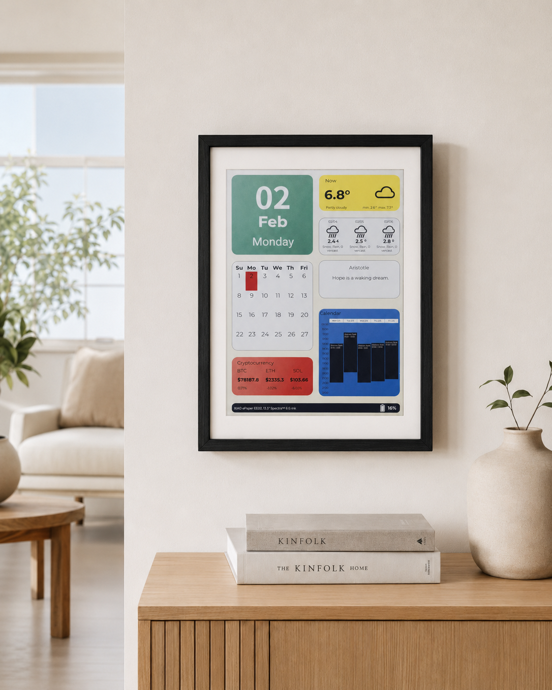

Este cookbook se aplica a todos os quatro modelos reTerminal E Série. Escolha o dispositivo que você tiver em mãos:
reTerminal E1001reTerminal E1002reTerminal E1003reTerminal E1004
