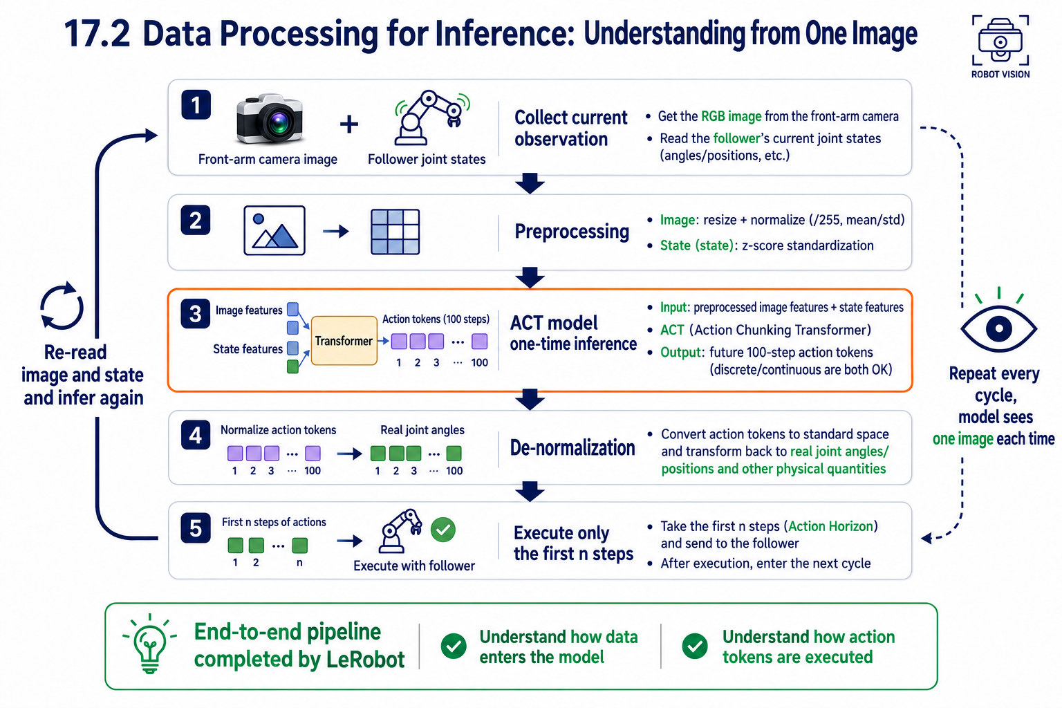

Fluxo de Dados de Inferência em um Relance​
Implantar um Modelo ACT: Fluxo de Dados de Inferência em um Relance (Figura 1)

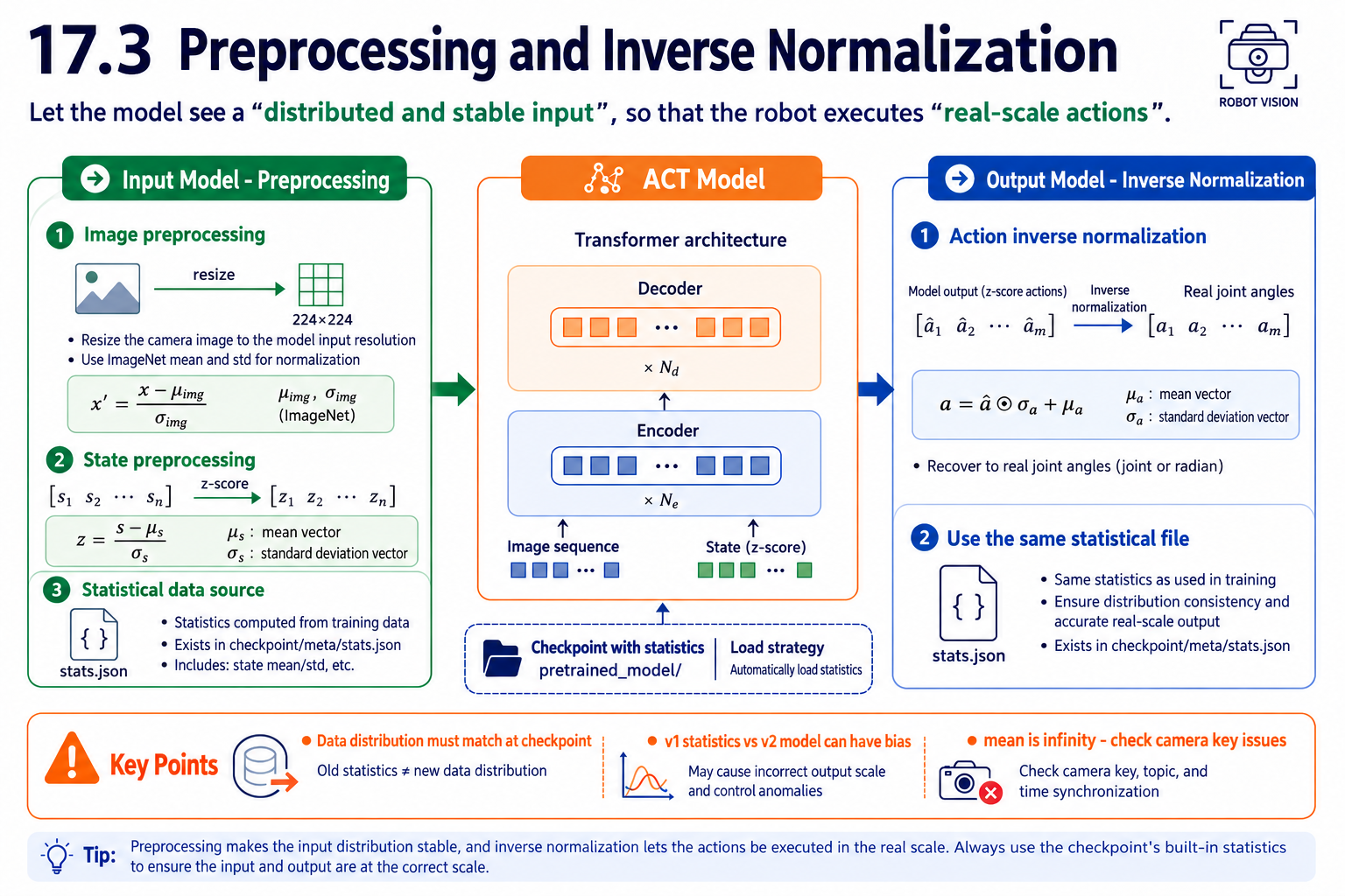

Pré-processamento e Desnormalização​
O modelo foi treinado com dados normalizados, portanto a inferência deve aplicar as mesmas regras de entrada e saída:
DireçãoProcessamentoEstatísticas
Para dentro do modeloRedimensionar imagens e aplicar normalização ImageNet; subtrair as médias dos estados e dividir pelos desvios padrão (z-score).Conjunto de dados de treinamento meta/stats.json
Para fora do modeloMultiplicar as ações pelos desvios padrão e somar as médias para recuperar os ângulos físicos das juntas.As mesmas estatísticas
Implantar um Modelo ACT: Pré-processamento e Desnormalização (Figura 2)

Executando um Bloco de Ações​
  • Uma inferência prediz um bloco de ações de 100 passos. Execute apenas os primeiros n passos em malha aberta (n_action_steps), depois observe novamente: as previsões se tornam menos confiáveis quanto mais distante no futuro.
  • Com o agrupamento temporal (temporal_ensemble_coeff), a ação em cada passo de tempo é uma média ponderada de previsões sobrepostas, produzindo trajetórias mais suaves.
  • Pausas visíveis geralmente ocorrem quando um bloco termina antes que a próxima inferência esteja pronta. Aumentar n_action_steps pode reduzir essas pausas, ao custo de respostas mais lentas a perturbações.

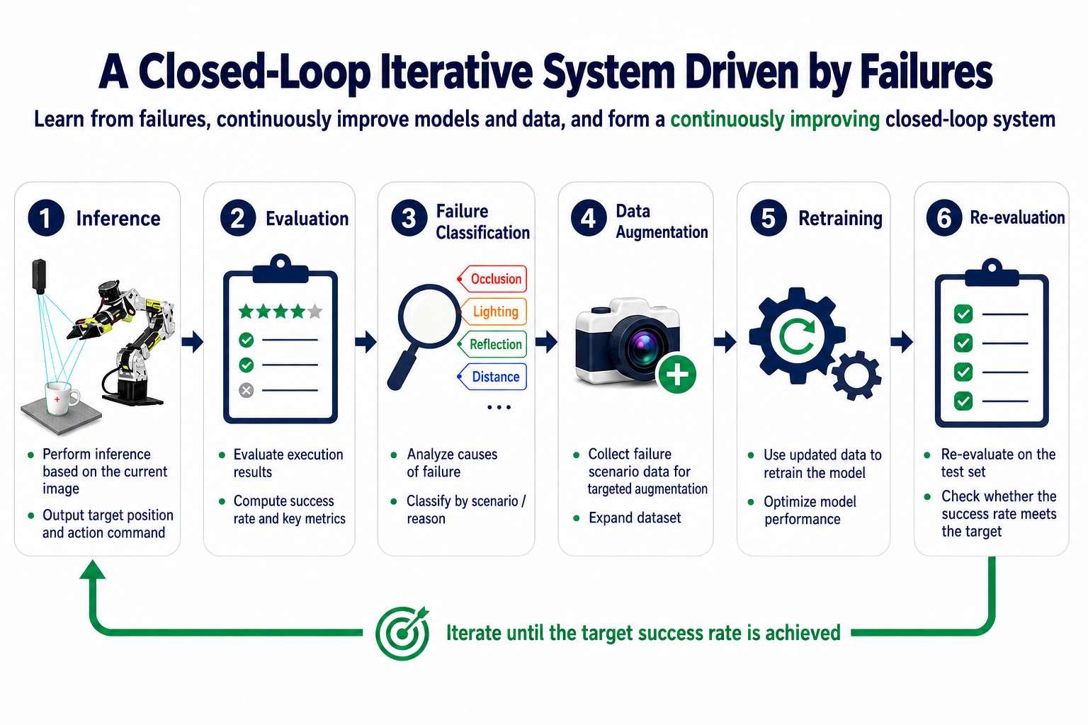

Analisar Tipos de Falha​
FalhaCausa mais provávelResposta
Alcança em direção à posição erradaCobertura de dados insuficiente nessa posição; mudança de distribuição.Coletar mais demonstrações nessa região.
Encosta no objeto mas não consegue segurá-lo, ou o deixa cairMomento de fechamento mal aprendido ou poucos exemplos de preensão.Adicionar demonstrações de alta qualidade do momento de preensão.
Move-se de forma errática o tempo todoO treinamento não convergiu ou a cena e a iluminação mudaram substancialmente.Verifique se a cena e a iluminação durante a coleta correspondem às da inferência.
Descarte problemas de configuração antes de culpar os dados. Movimento errático geralmente exige verificações de configuração; alcance impreciso geralmente exige melhor cobertura.
Iteração de Dados: Coletar para Casos de Falha​
Feche o ciclo transformando falhas em dados:
  1. Classifique a falha e a cena em que ela ocorre.
  2. Colete de 10 a 20 novas demonstrações direcionadas a esse caso. Para alcances perdidos, registre a localização problemática; para preensões instáveis, enfatize o movimento de fechamento. Expanda gradualmente a região coberta, por exemplo com novos pontos espaçados de 5 a 10 cm ao redor da cruz original.
  3. Re-treine usando o conjunto de dados atualizado.
Implantar um Modelo ACT: Iteração de Dados: Coletar para Casos de Falha (Figura 3)
