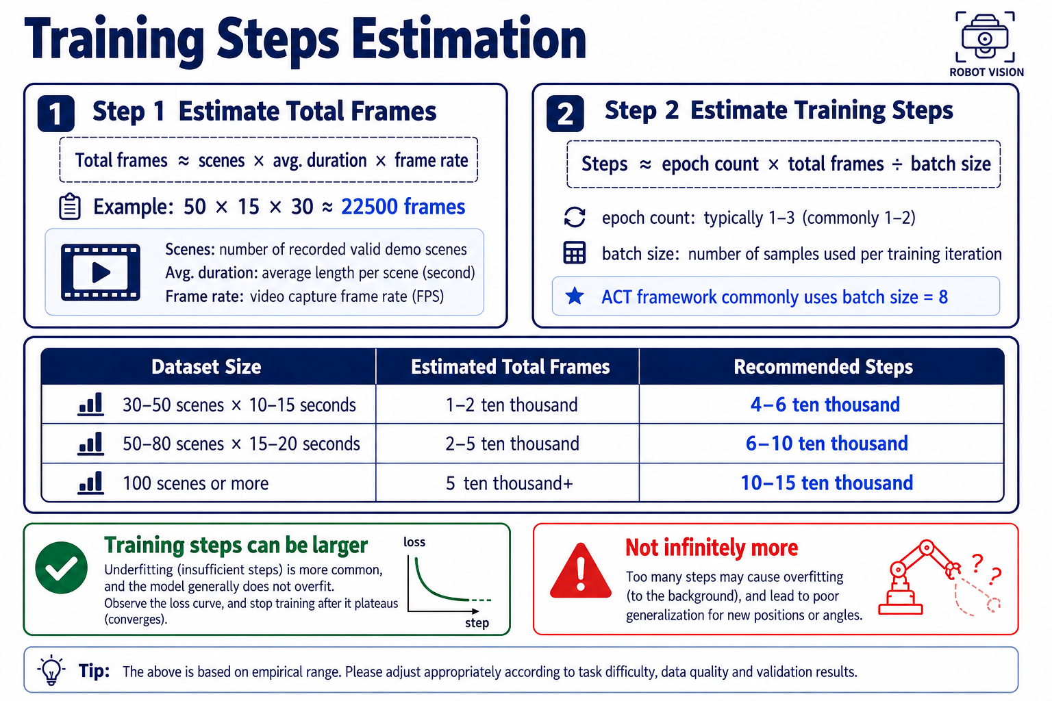

Para 50 episódios, um ponto de partida simples é 80.000 steps.
Escalone os steps com o tamanho do batch:
Reduzir o tamanho do batch pela metade reduz pela metade as amostras vistas por atualização. Dobre os steps para preservar aproximadamente o mesmo número de épocas. Partindo de batch_size=8 e steps=80000, use 160000 steps para um batch de 4, quatro vezes mais steps para um batch de 2, ou metade dos steps para um batch de 16.
Você também pode definir mais steps de treinamento. Durante o treinamento, use Ctrl+C para interromper com base na loss e em outras métricas; os modelos correspondentes já gerados são salvos automaticamente.
  • Total de frames corresponde aproximadamente à duração total gravada.
  • Uma época significa ver o conjunto de dados gravado completo uma vez.
  • Steps contam o número de atualizações de minibatch.
Treinar um modelo ACT: 1. Três configurações principais: tamanho do batch, taxa de aprendizado e steps (Figura 1)

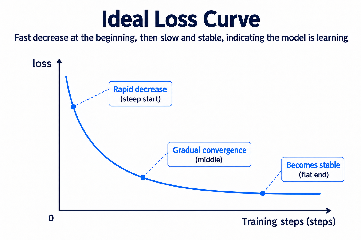

lossTraining lossUma queda inicial rápida, uma queda mais lenta depois e pequenas flutuações são normais.

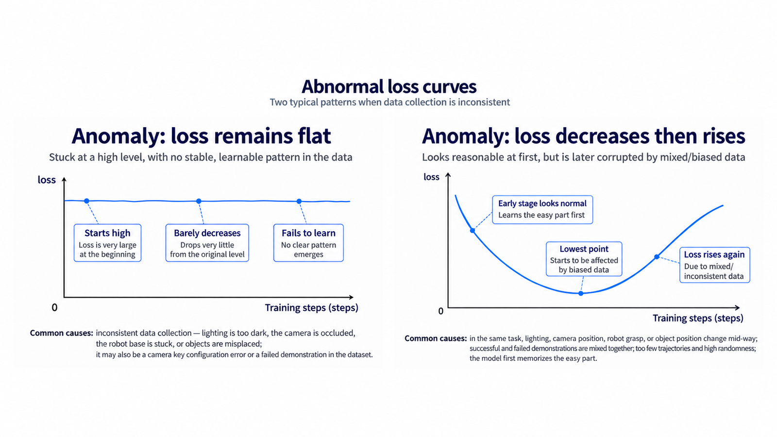

  • loss deve diminuir ao longo do tempo. Uma convergência saudável tem três fases: uma queda acentuada no início, um declínio gradual no meio e pequenas flutuações em um nível baixo, amplamente estável. Observe dois padrões anormais: nenhuma queda (um problema de dados ou configuração; volte à Seção 14.6 para inspecionar curvas e chaves de câmera) ou uma queda seguida de um aumento (divergência do treinamento; reduza a taxa de aprendizado pela metade e treine novamente).
