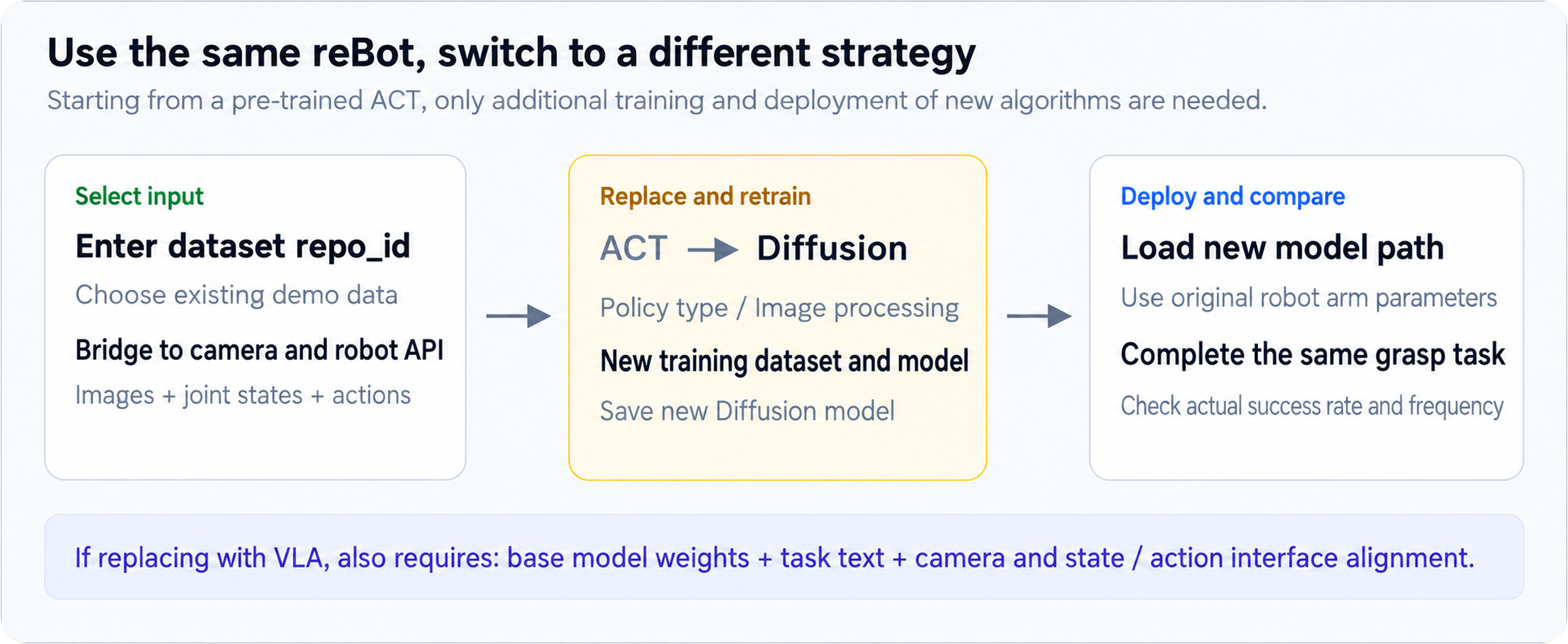

Escolha uma política → Configure e treine → Carregue o novo modelo → Avalie no robô.
Este guia usa ACT → Diffusion para agarrar um bloco preto como exemplo. Conclua primeiro a montagem, calibração, teleoperação e o treinamento e deploy do ACT. Mantenha a configuração de hardware funcional e treine a nova política no conjunto de dados da mesma plataforma.

Dados VLA precisam de descrições de tarefa precisas. Se os nomes ou a contagem de câmeras diferirem do modelo base, configure mapeamentos de nomes de entrada e visões ausentes. SmolVLA · π₀ · Mapeamentos de entrada

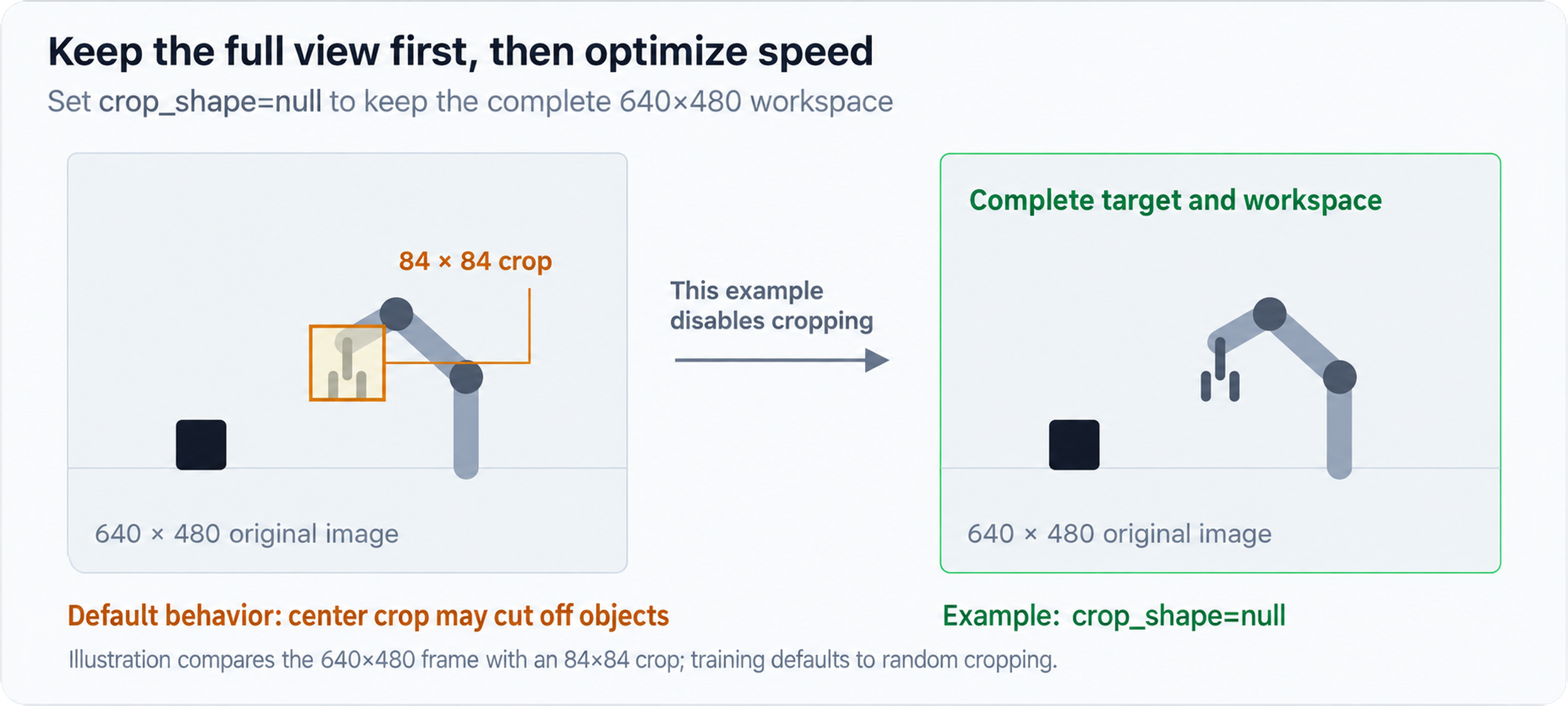

Execute estes comandos no ambiente ACT existente a partir do diretório-fonte do LeRobot. Substitua dataset.repo_id pelo seu conjunto de dados. Para um local de dados personalizado, mantenha --dataset.root e as configurações de decodificação do comando de treinamento original. O exemplo usa uma câmera front, imagens 640×480 e dados a 30 FPS.

| Parâmetro | Configuração necessária |
policy.type | Use diffusion para criar e treinar a nova política. |
policy.crop_shape | null mantém a imagem completa; processar a visão inteira aumenta o custo de memória e inferência. |
output_dir / job_name | Use novos nomes; o policy.path de deploy deve apontar para a saída correspondente. |
batch_size / steps | Comece com 8 / 100000 e depois ajuste para a VRAM e o desempenho no robô. |
Ao otimizar recorte ou redimensionamento, mantenha o processamento de imagem consistente entre treinamento e deploy. Referências de configuração: Seeed Diffusion · LeRobot v0.4.4 Diffusion.

Fixe o braço e limpe sua área de trabalho. Execute primeiro um episódio para verificar a direção do movimento, o alcance e a taxa de controle real. Quando tudo estiver correto, avalie Diffusion usando a mesma tarefa, posições de objetos e número de tentativas que o ACT, registrando sucessos e tempos de conclusão.
Para mudar em seguida para SmolVLA ou políticas π, instale as dependências documentadas, faça o fine-tuning do modelo base, alinhe o texto da tarefa, entradas de câmera, dimensões de estado/ação e estatísticas de normalização e atualize policy.path.
