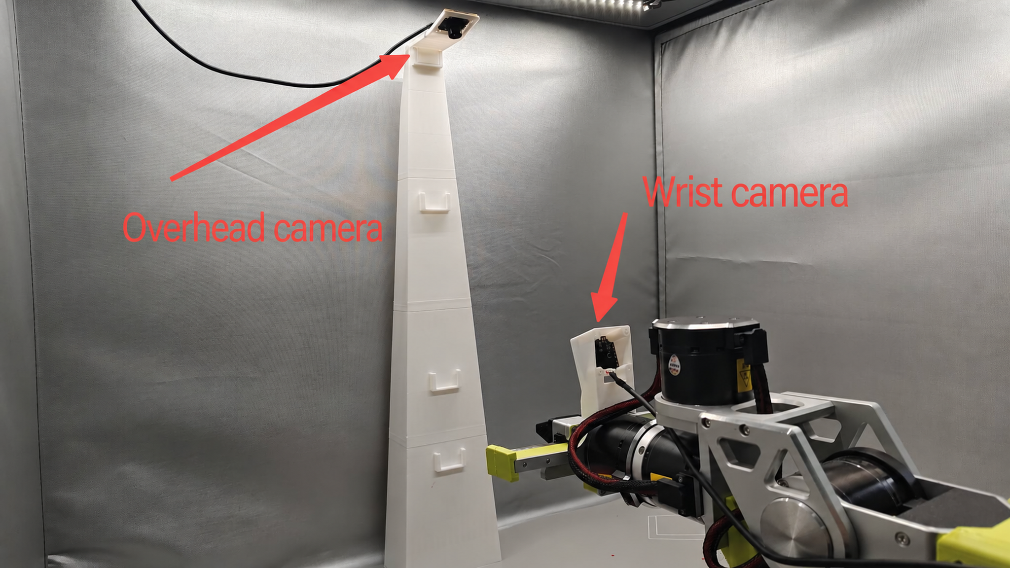

Câmeras Superior e de Punho​
  • Câmera superior (front): fixa em um suporte acima da área de trabalho, mostrando ao modelo onde está o alvo e a configuração geral do braço.
  • Câmera de punho (wrist): montada perto do efetuador final e se movendo com a garra, mostrando sua posição em relação ao alvo e quando fechar.
Configuração de Câmera e Gravação de Dados: Câmeras Superior e de Punho (Figura 1)
