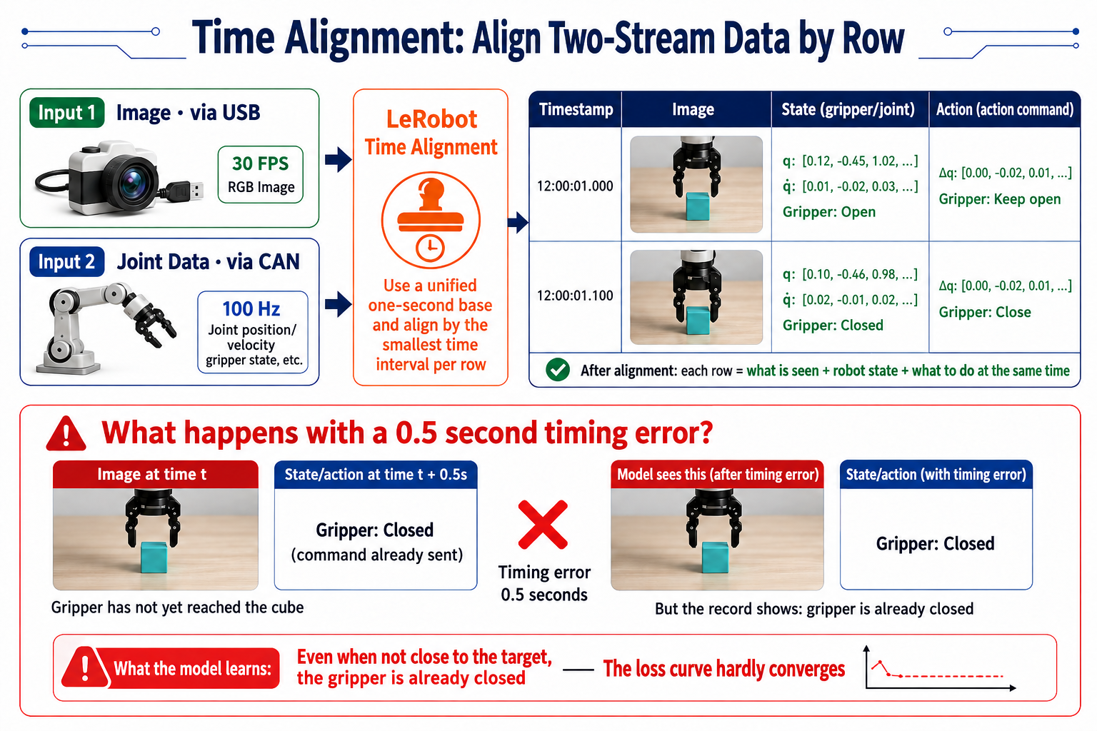

Carimbos de Tempo e Sincronização​
  • As imagens trafegam via USB, enquanto os dados das juntas trafegam via CAN, então eles naturalmente chegam ao computador em momentos diferentes. O LeRobot atribui carimbos de tempo para alinhar imagens, estados e ações que representam o mesmo instante lógico em uma linha.
Estrutura do Dataset e Verificações de Qualidade: Carimbos de Tempo e Sincronização (Figura 1)

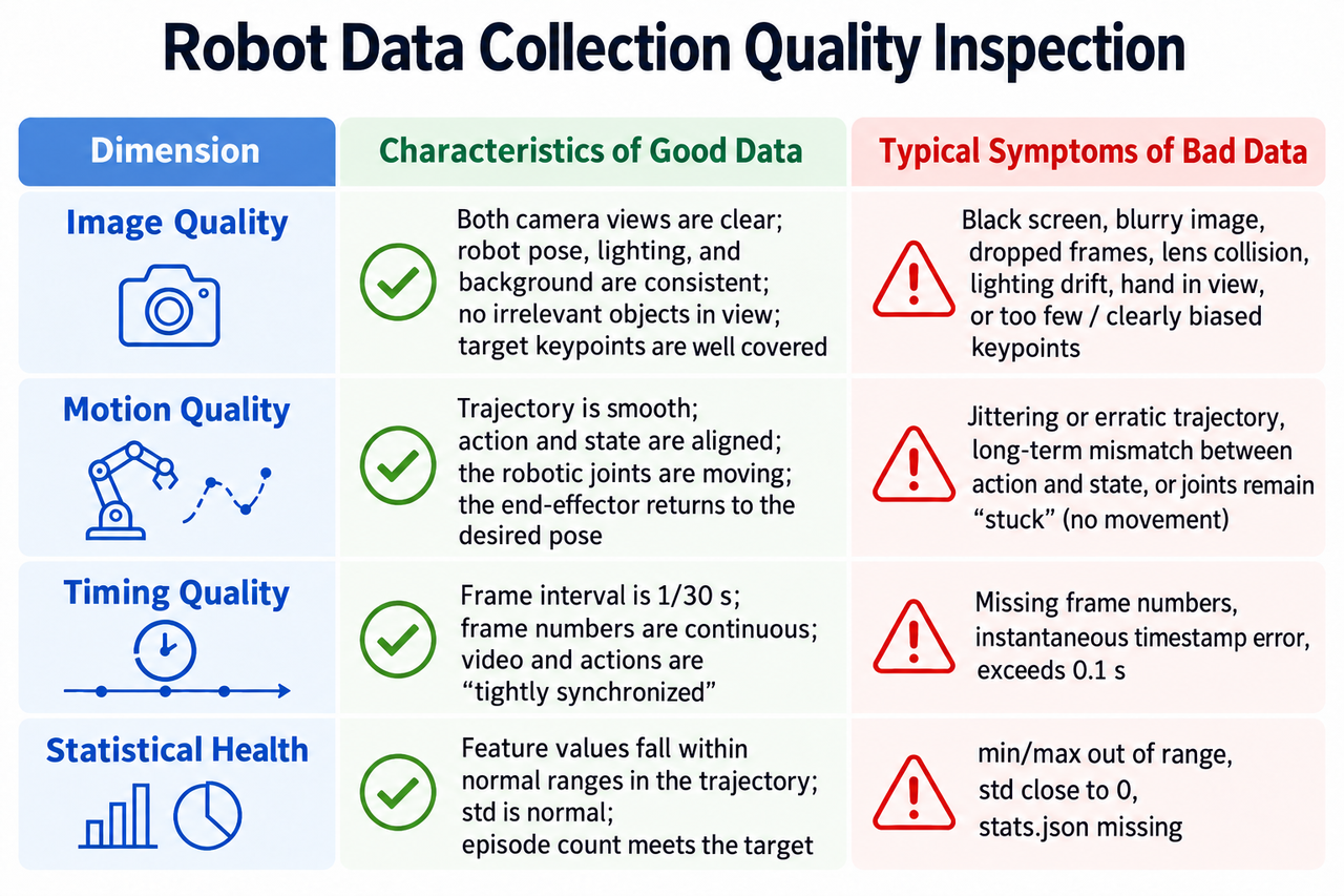

Avaliar a Qualidade Geral do Dataset​
Verifique quatro dimensões antes de usar um dataset para treinamento:
Estrutura do Dataset e Verificações de Qualidade: Avaliar a Qualidade Geral do Dataset (Figura 2)
Reproduzir e Inspecionar Imagens​
Use lerobot-dataset-viz para visualização e lerobot-replay para reprodução no robô, conforme descrito anteriormente. Inspecione pelo menos o episódio 0, um episódio intermediário e o episódio final. O primeiro verifica o fluxo de trabalho, o intermediário verifica deriva e o último geralmente revela perda de qualidade por fadiga do operador.
Durante a reprodução, verifique se:
  • As duas visualizações de câmera estão presentes, sem frames pretos, imagens corrompidas ou fluxo congelado.
  • As imagens estão nítidas e corretamente expostas, com o bloco e o gripper visíveis o tempo todo.
  • As ações e as imagens estão alinhadas: quando o gripper fecha, a imagem o mostra em contato com o bloco.
  • O episódio começa na pose inicial padrão e termina com a condição de parada satisfeita.
O Que Fazer Quando Problemas Aparecem​
Trate os problemas de acordo com seu escopo:
  • Alguns poucos episódios ruins, como imagens borradas nos episódios 3 e 17: remova esses dois e grave duas substituições.
  • Problemas generalizados, como mudanças de iluminação em metade dos episódios ou um lote inteiro com vídeo e ações desalinhados: grave o dataset novamente. Um remendo de correções inconsistentes pode ser pior do que ter menos dados.
Após a exclusão, a ferramenta reconstrói o dataset automaticamente: os índices de episódios se tornam consecutivos e o stats.json é recalculado. Ao remover ou adicionar episódios, as ferramentas regeneram os metadados; você não precisa editá-los manualmente.
