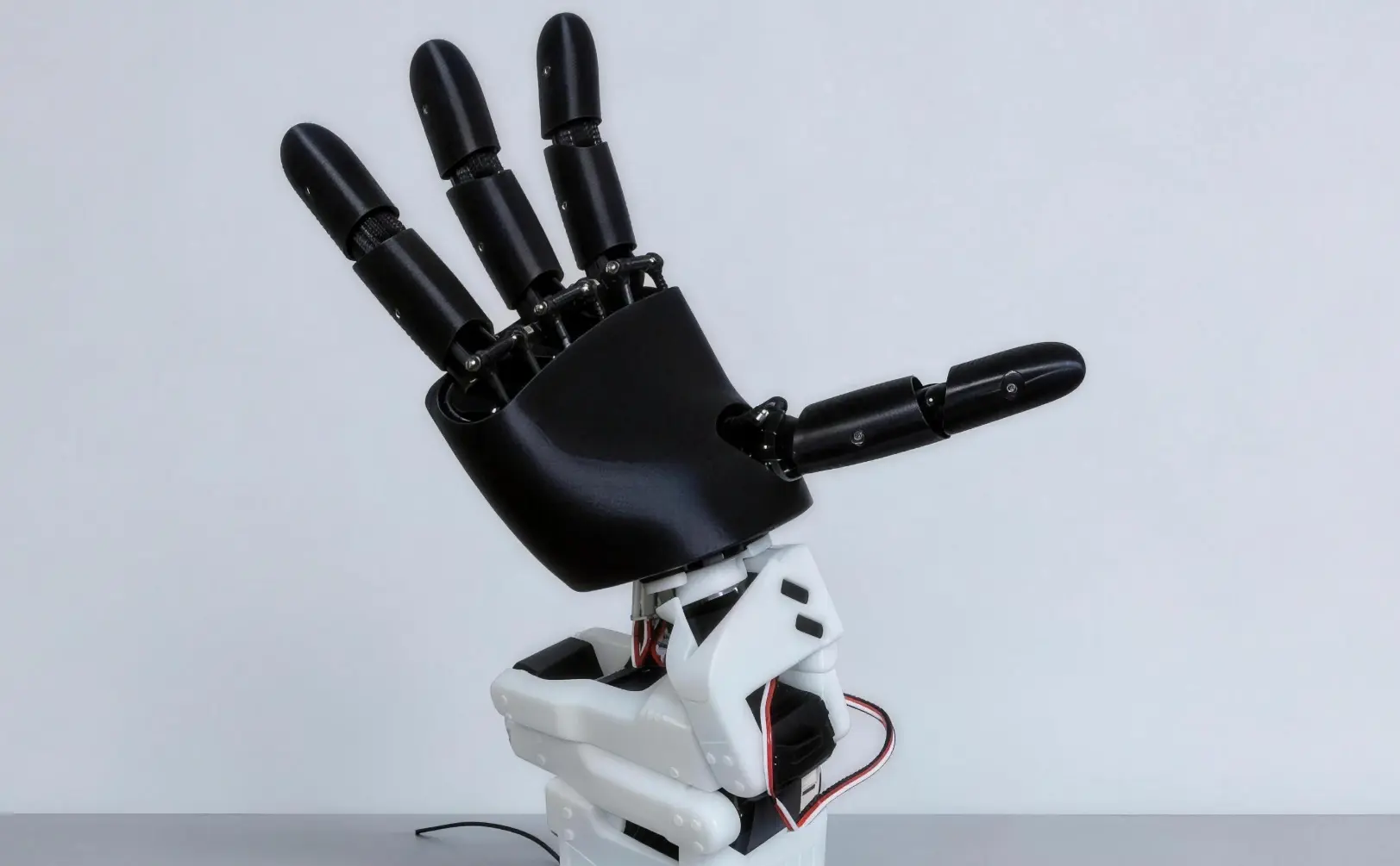

Este documento explica como combinar o braço seguidor SO-ARM101 com a mão hábil AmazingHand e realizar teleoperação usando o LeRobot.

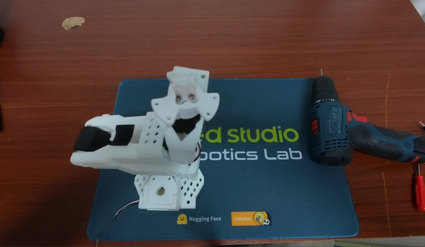

  1. O arquivo STL para o adaptador SOARM-para-AmazingHand está disponível aqui:
lerobot/soarm_amazinghand_link_step_stl/step at soarm_amazinghand · xiehuangbao888/lerobot

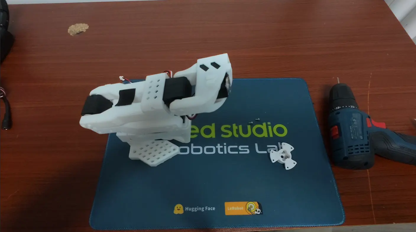

  1. Remova a garra original do SOARM.
  1. Instale o adaptador SOARM-para-AmazingHand no braço.
  1. Instale a mão hábil AmazingHand.

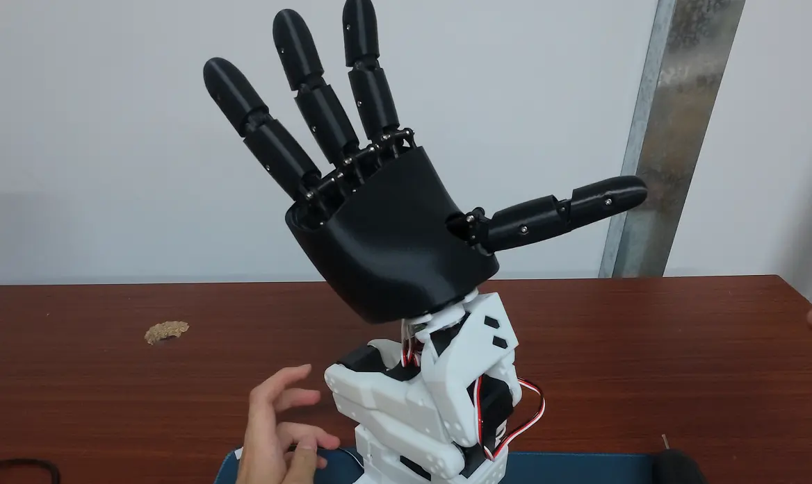

O robô irá:
  • Controlar as 5 juntas do braço seguidor (servos 1~5) via /dev/ttyACM0.
  • Controlar a mão hábil AmazingHand via /dev/ttyACM2.
  • Mapear o gripper.pos do braço líder proporcionalmente para o ângulo de abertura da mão hábil (0 = totalmente aberta, 100 = totalmente fechada).
