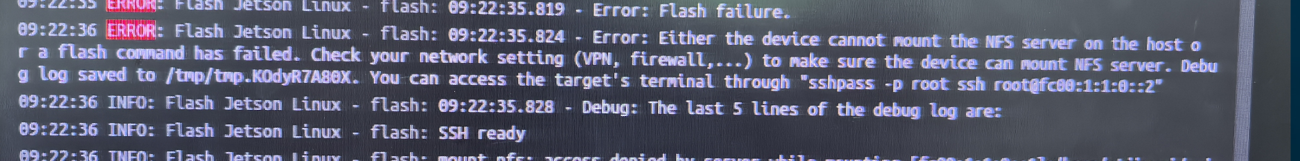

Erro: Falha de Montagem NFS Durante a Gravação​
Logs típicos podem incluir:
Formatting APP partition /dev/nvme0n1p1 ...
tar --checkpoint-action="ttyout=Hit %s checkpoint #%u%*\r" -x -I 'zstd -T0' -pf /mnt/external/system.img --warning=no-timestamp --numeric-owner --xattrs --xattrs-include=* -C /tmp/ci-EUsLOiqBxk
Flash failure
Either the device cannot mount the NFS server on the host or a flash command has failed.
Check your network setting (VPN, firewall,...) to make sure the device can mount NFS server.
Referência: Flash fails Orin AGX at 99% - NVIDIA Developer Forums
Por que isso acontece​
Ao usar initrd flash, o Jetson monta um compartilhamento NFS exportado pelo PC host através da interface de rede USB0. Se o serviço NFS do host estiver indisponível, bloqueado por regras de firewall ou se o ambiente do host estiver instável, a gravação pode falhar perto do final.
Lista de verificação​
  1. Certifique-se de que o servidor NFS está em execução no host Ubuntu:
systemctl status nfs-kernel-server
  1. Desative temporariamente o firewall do Ubuntu e teste novamente:
sudo ufw status
sudo ufw disable
  1. Evite ambientes de VM, Docker e WSL.
  2. Formate o SSD NVMe para ext4 antes de usar.
  3. Instale as dependências necessárias no host:
sudo apt install qemu-user-static sshpass abootimg nfs-kernel-server libxml2-utils binutils -y
  1. Verifique se o PC host tem espaço livre em disco suficiente. Falhas de montagem NFS também podem ocorrer quando o armazenamento do host é insuficiente.
  2. Se o problema persistir, teste com um modelo de SSD validado. Referência de SSD da Seeed: NVMe M.2 2280 SSD 256GB

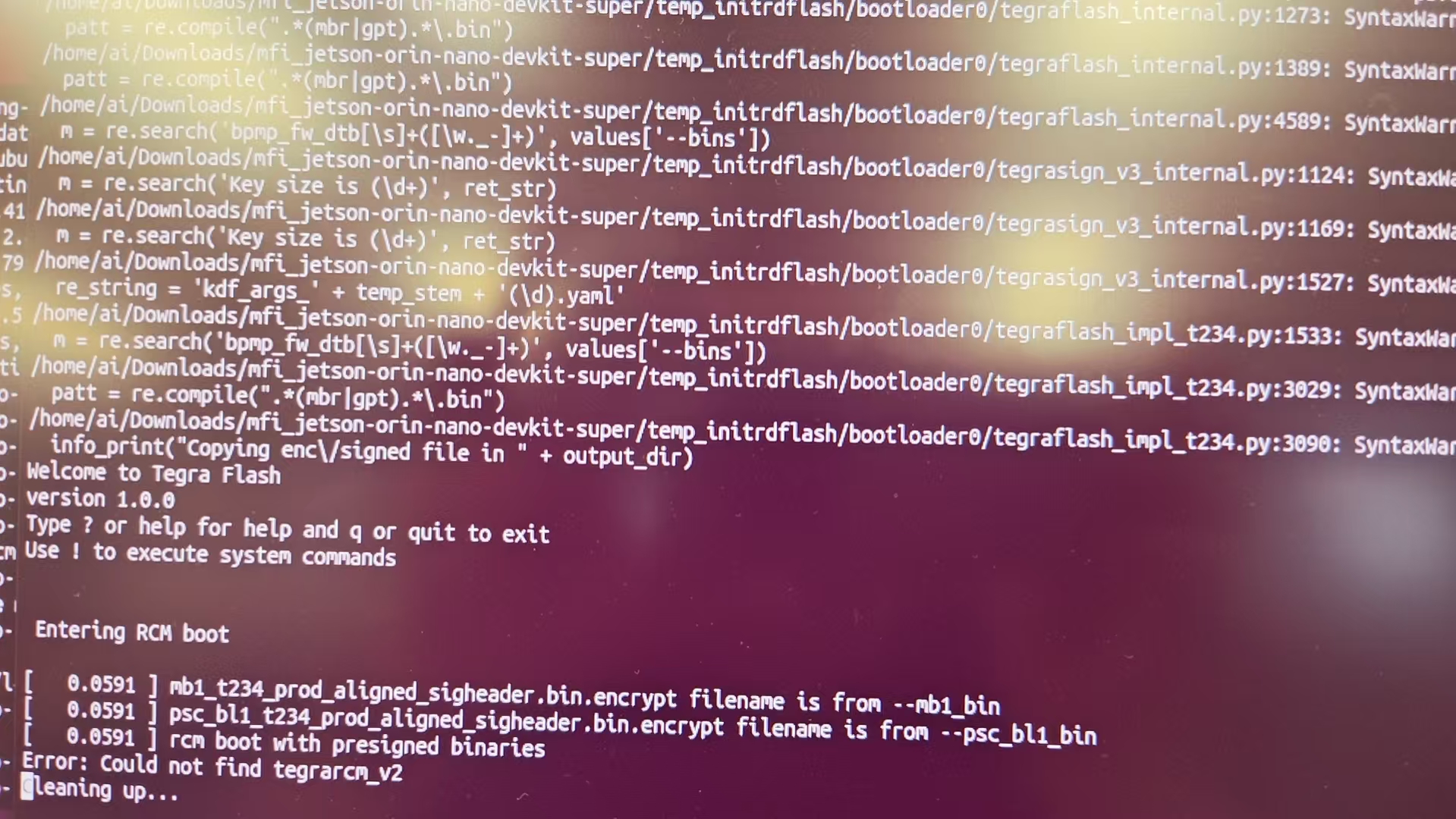

Erro: could not find tegrarcm_v2​
Log típico:
Error: could not find tegrarcm_v2
O pacote de gravação e a ferramenta de gravação MFI são destinados a um host x86. Esse erro geralmente aparece quando os usuários tentam gravar a partir de outro dispositivo Jetson ou de outra arquitetura de host não suportada.
Correção recomendada​
Use um PC host x86 com Ubuntu para a gravação.

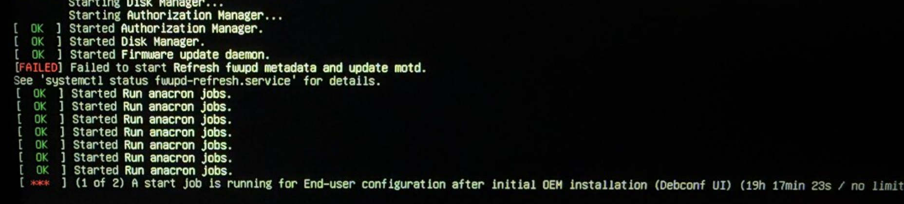

Erro: Travado na Configuração OEM Após o Primeiro Boot​
Mensagem típica:
(1 of 2) A start job is running for End-user configuration after initial OEM installation (Debconf UI)
Isso geralmente significa que o serviço de configuração OEM está aguardando interação do usuário, mas não há um caminho de exibição utilizável disponível. Isso acontece comumente quando o monitor HDMI não foi conectado no primeiro boot e foi conectado depois.
O que fazer​
  1. Desligue o Jetson.
  2. Desconecte periféricos desnecessários.
  3. Mantenha conectados apenas o monitor HDMI e a alimentação.
  4. Reinicie o dispositivo.
  5. Se necessário, reinicie mais algumas vezes.
