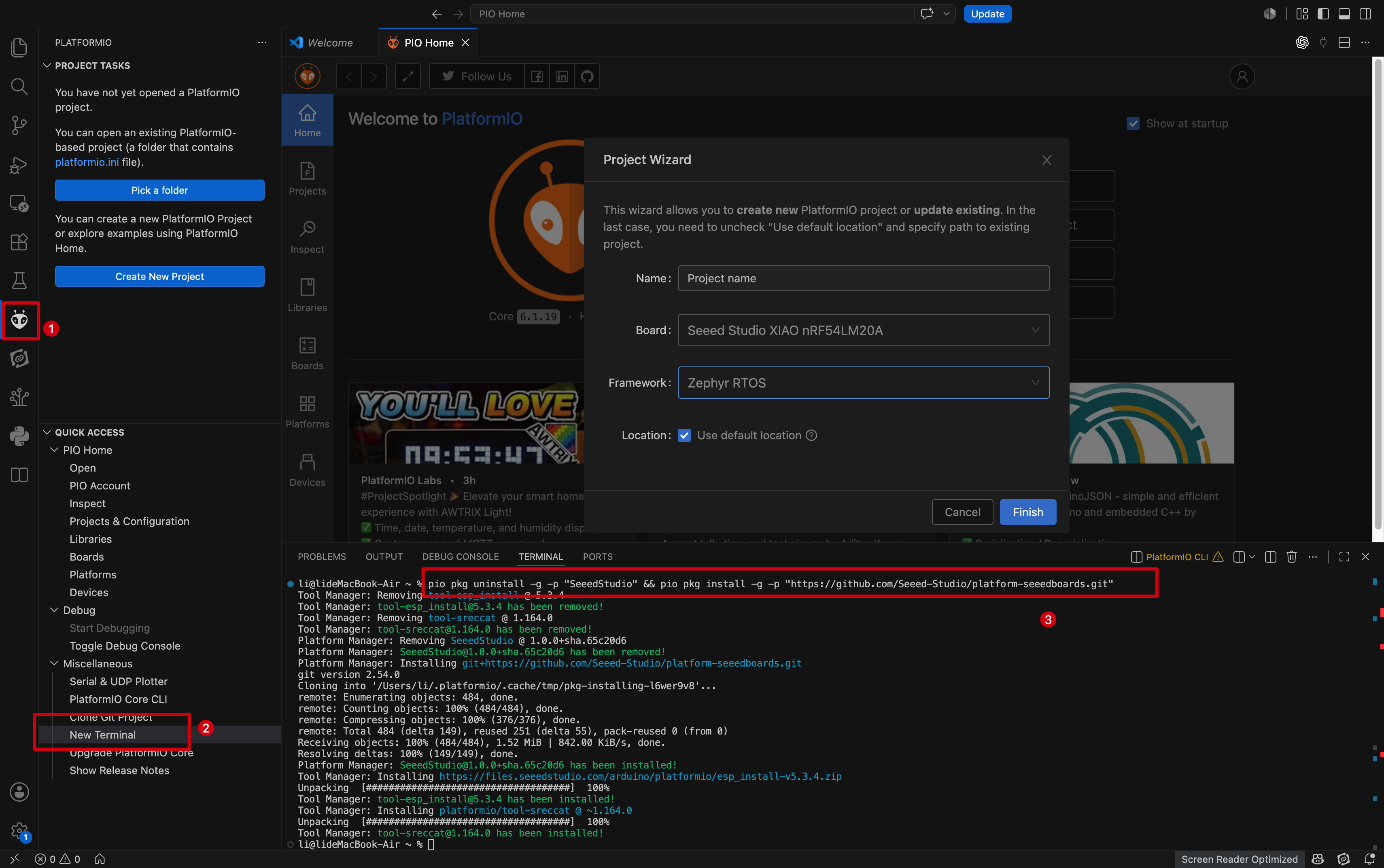

Instalar a extensão PlatformIO
Abra o VSCode, clique em Extensions, depois pesquise por PlatformIO e selecione para instalar. Após a conclusão da instalação, reinicie o VSCode.
Instalar o pacote de plataforma platform-seeedboards
As placas da série Seeed Studio XIAO usam uma plataforma personalizada do PlatformIO, portanto você precisa instalar manualmente o pacote de plataforma correspondente.
- Execute o seguinte comando para uma instalação nova:
pio pkg install -g -p "https://github.com/Seeed-Studio/platform-seeedboards.git"
- Se você já usou anteriormente placas da série Seeed Studio XIAO no PlatformIO, execute o comando abaixo para atualizar:
# for Windows
pio pkg update -g -p "SeeedStudio=https://github.com/Seeed-Studio/platform-seeedboards.git"
# for macOS/Linux
pio pkg uninstall -g -p "SeeedStudio" && pio pkg install -g -p "SeeedStudio=https://github.com/Seeed-Studio/platform-seeedboards.git" --force
Se você quiser usar um projeto PlatformIO existente, substitua o conteúdo de platformio.ini como segue:
[env:seeed-xiao-nrf54lm20a]
framework = zephyr
board = seeed-xiao-nrf54lm20a

Esse problema geralmente ocorre porque o diretório do executável do OpenOCD não foi adicionado ao PATH do sistema. Você pode adicioná-lo permanentemente ao arquivo ~/.zshrc usando os comandos a seguir.
Observação: Esta solução é apenas para macOS.
echo 'export PATH="$HOME/Library/Application Support/Seeed/OpenOCD/tool-openocd/bin:$PATH"' >> ~/.zshrc
source ~/.zshrc
openocd --version
Se o número da versão for exibido com sucesso, a configuração foi concluída.
P3: O que devo fazer se o menu suspenso de projetos do PlatformIO falhar após instalar a plataforma Seeed Studio XIAO várias vezes?
Se você instalou diferentes versões da plataforma Seeed Studio XIAO para PlatformIO várias vezes, pacotes de plataforma duplicados ou desatualizados podem causar conflitos de versão e impedir que os projetos do PlatformIO sejam carregados corretamente.
Recomenda-se remover todos os pacotes antigos da plataforma Seeed e deixar o PlatformIO baixar automaticamente a versão oficial mais recente.
Execute o seguinte comando:
rm -rf ~/.platformio/packages/platform-seeed-* ~/.platformio/packages/framework-seeed-*
Após a limpeza, reabra o PlatformIO e faça o rebuild do seu projeto.
